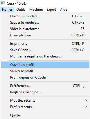

  2. @Brisacier essaie de mettre un nom de fichier en .ini par exemple C:\export.ini.

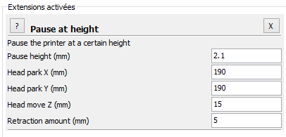

  5. J'utilise aussi Octoprint avec le plug-in pause-at-height de Cura tu peux définir la hauteur de la pause (même vérifier la couche exacte) lui dire de combien il doit monter sur Z et de combien il peux se décaler pour être tranquille pour changer le fil. Puis reprendre avec OctoPrint, ça m'a changer la vie pour faire du double couleurs ou ajouter des objets pendant l'impression (aliments pas exemple).

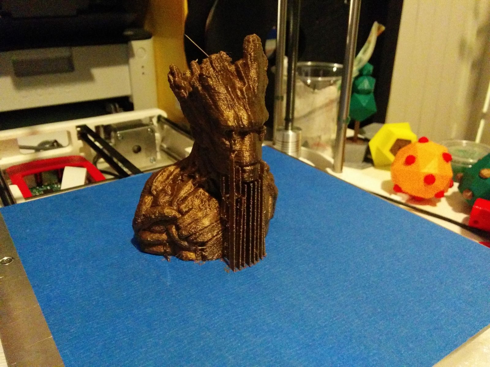

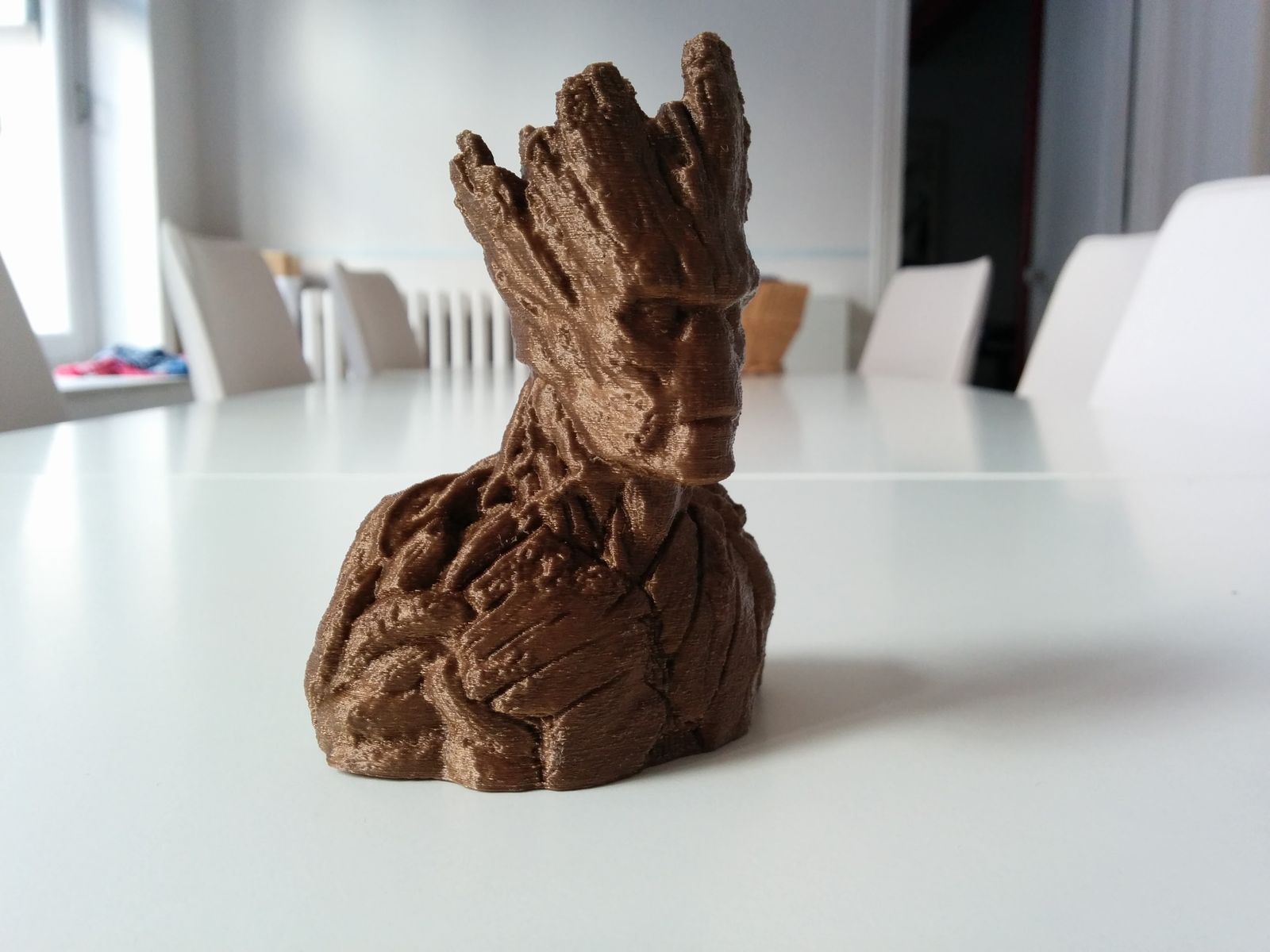

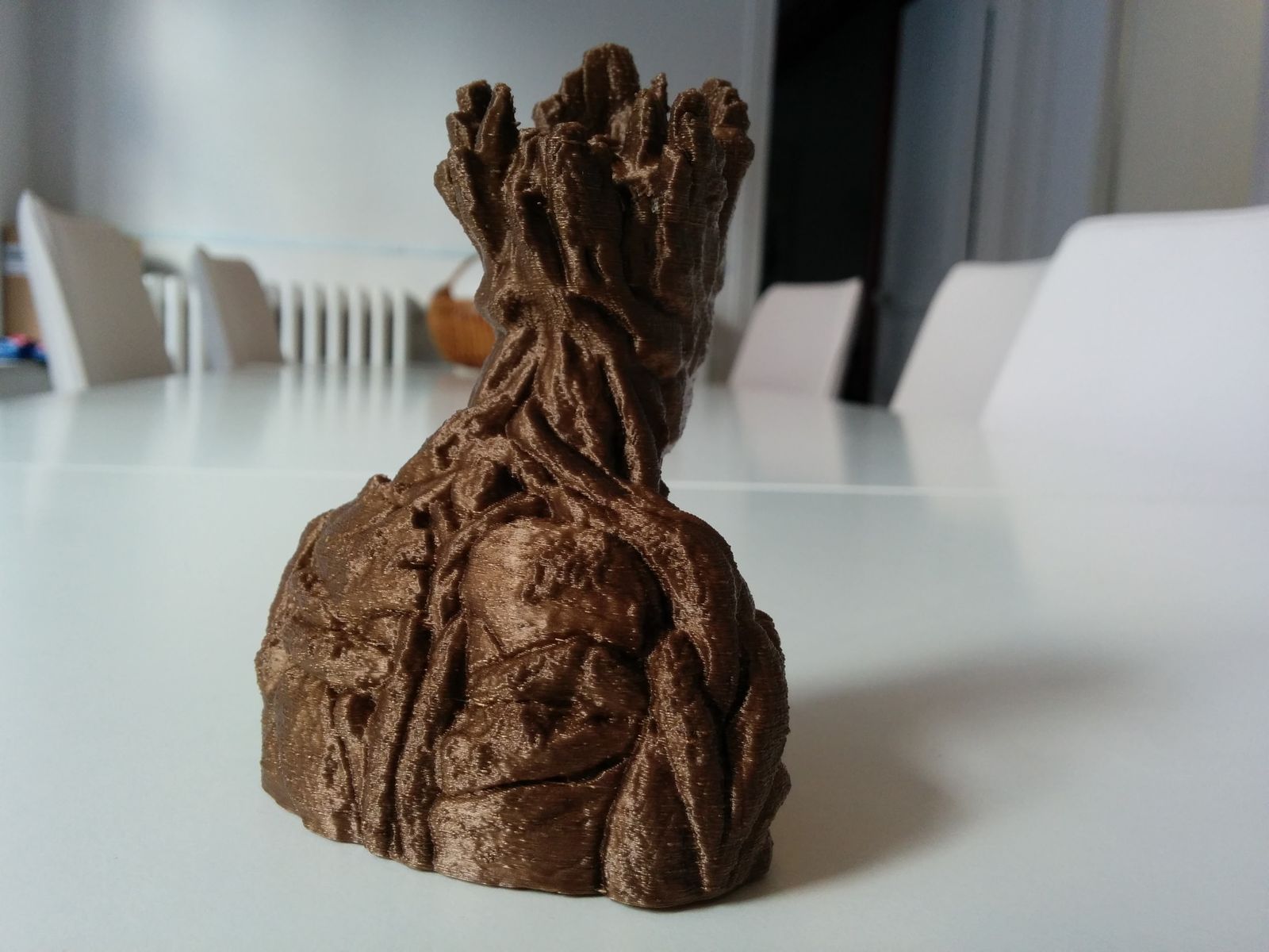

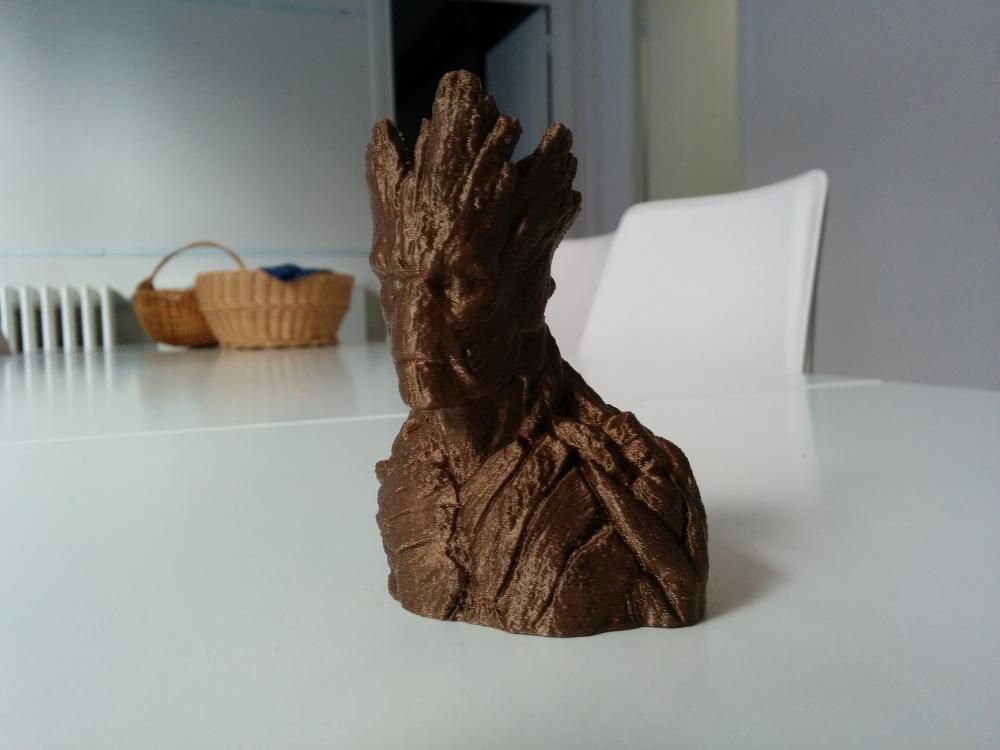

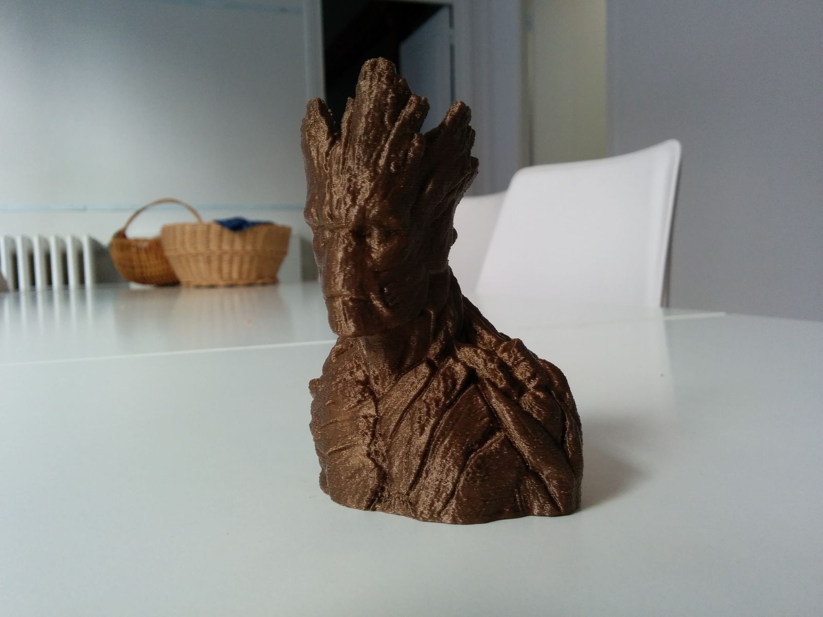

  9. Impression d'un Buste de groot avec du PLA Grossiste 3D. résultat après 8h40 d'impression avec OctoPrint. Paramètres : Slicer : Cura v15 Qualité : Standard (0.15mm) Remplissage : 10% Avec support

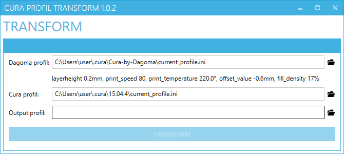

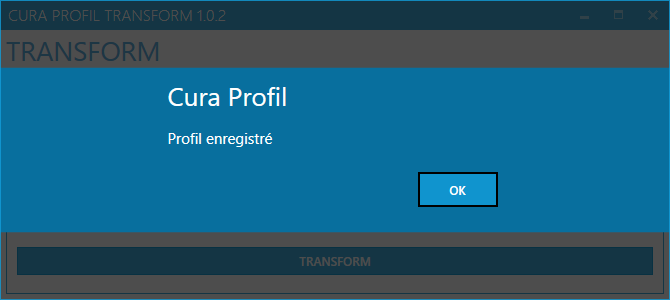

  11. J'ai posté un petit programme qui permet de générer des profils Cura à partir de Cura-by-Dagoma
  12. J'utilise de plus en plus Cura, mais il manque le système de Cura-by-Dagoma qui permet de switch de configuration facilement. J'ai fait un petit programme qui permet de créer des profils Cura en fonction du profil courant de Cura-by-Dagoma. Il est dispo ici https://github.com/ninjuki/CuraProfilMaker avec les sources. Utilisation Dagoma Profil : Chemin vers le profil courant de Cura-By-Dagoma. le fichier profil de Cura-By-Dagoma est mis à jours à chaque changement d'une option de l'interface. CuraProfilMaker observe les changement lorsqu'il est lancé. Dagoma Profil : Chemin vers le profil de Cura. Il constitue la base du fichier profil, seul les propriétés du fichier profil de cura serront importés dans le nouveau fichier profil. Dagoma Profil : Chemin vers le fichier profil enregistré. TRANSFORM : Génère le fichier profil. Importation du fichier profil dans Cura Notes Les options suivantes de Cura-By-Dagoma sont prise en compte : L'instruction ;{palpeur} du Gcode start est remplacé par G29 Le {z_offset} est remplacé par l'offset configuré dans Cura-By-Dagoma Cura-By-Dagoma enregistre le start.gcode dans start5.gcode, il est automatiquement remapé par CuraProfilMaker (même principe pour end.gcode et end5.gcode). la configuration plugin_config est ignoré. pareil pour les configurations "start2.gcode", "end2.gcode", "start3.gcode", "end3.gcode", "start4.gcode", "end4.gcode".

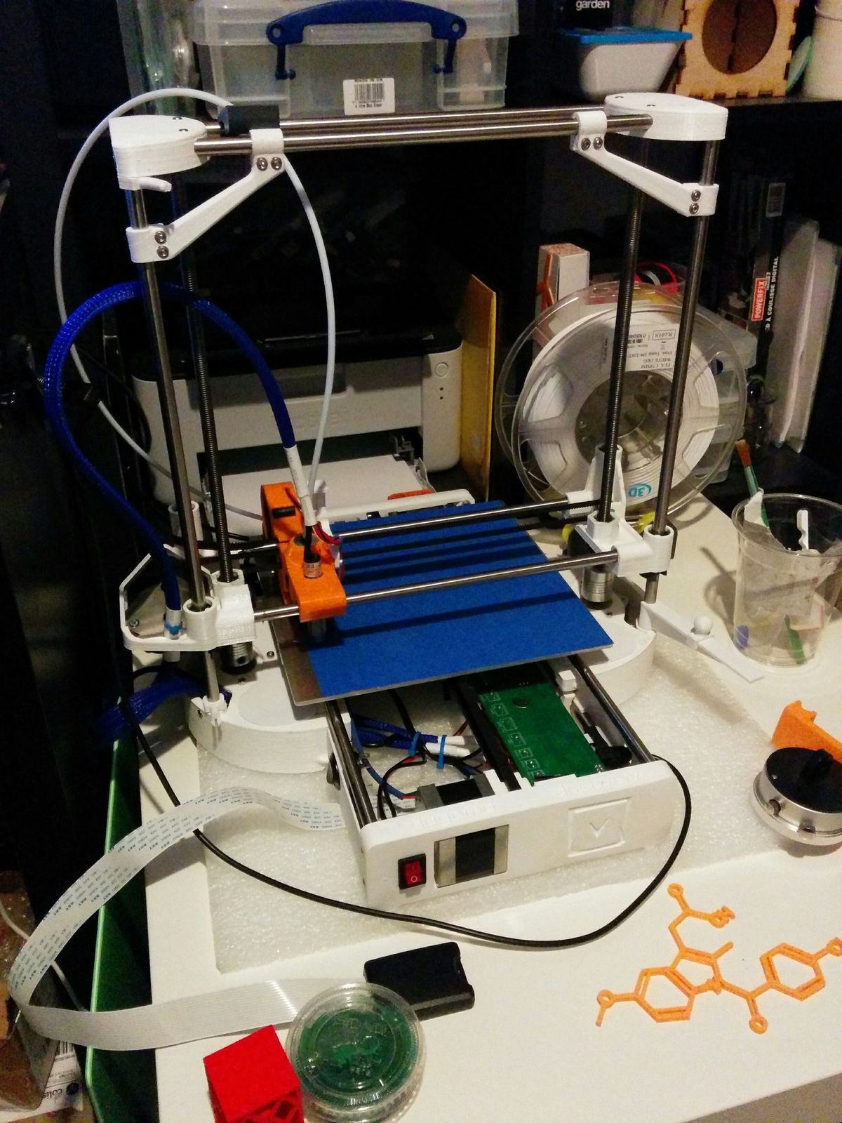

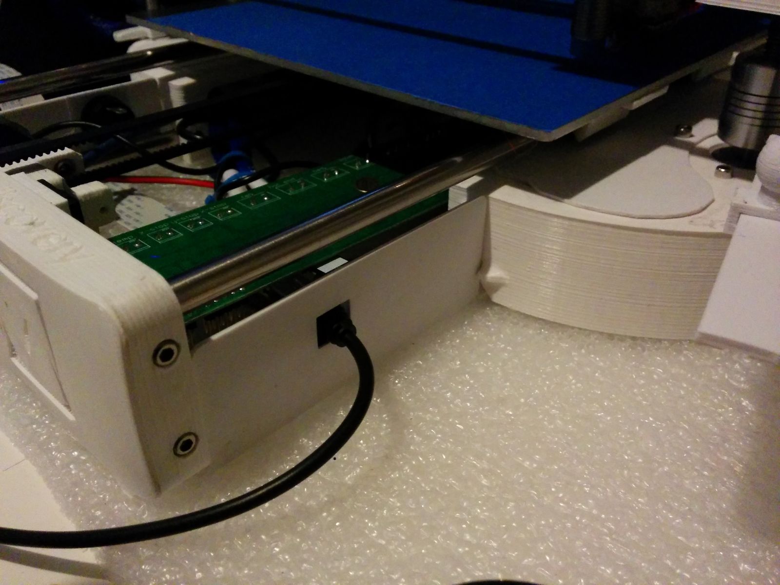

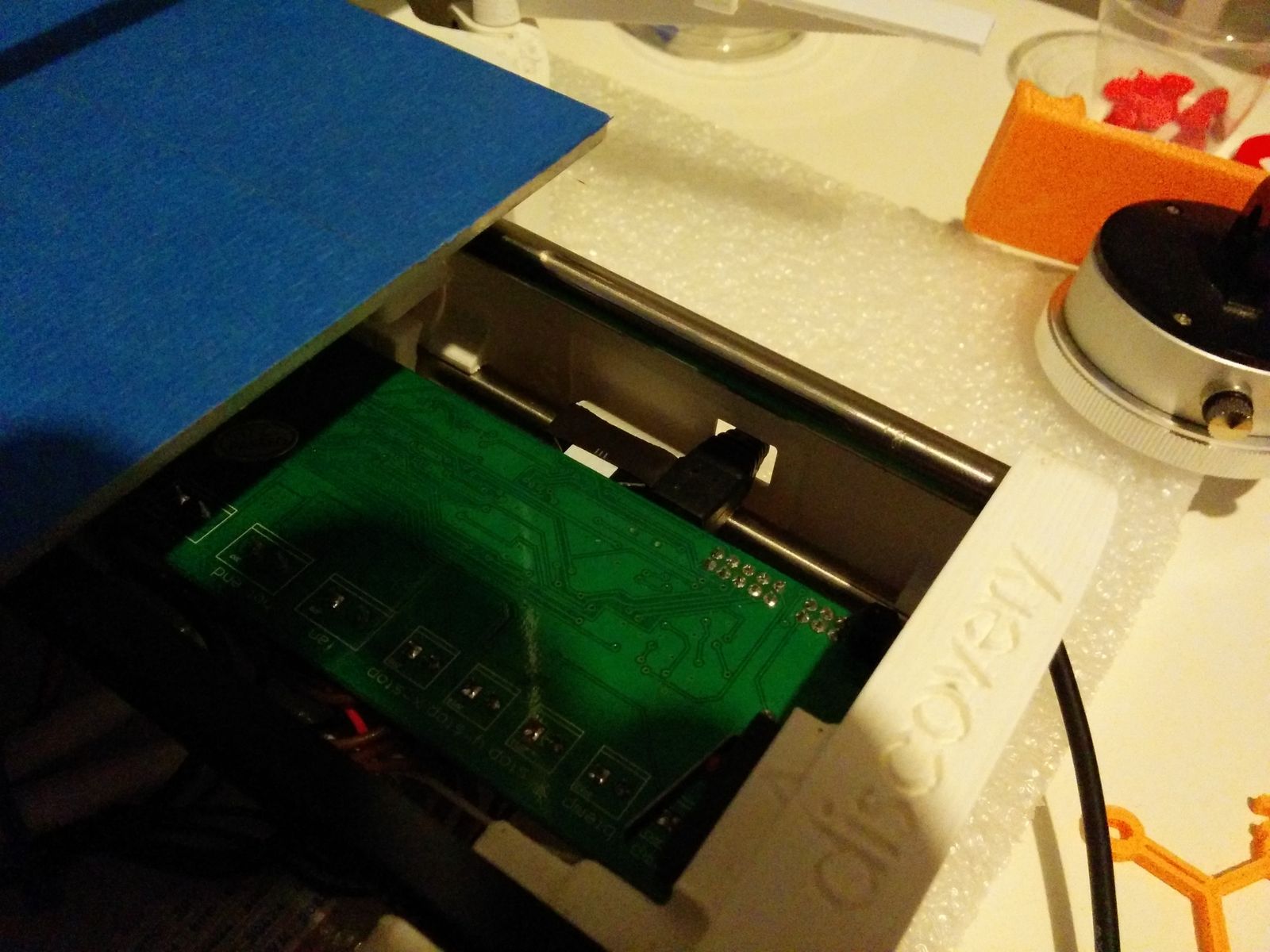

  13. Perso je peux me contenter de celle là en attendant une v2. En tout cas tu fait du bon boulot, J'ai imprimé quelques pièces que tu as faites elles sont très bien. - Le support pour la carte, la fixation coté moteur est très bien pensée. j'ai un peu agrandie la pièce pour pouvoir encore plus déplacer la carte et mettre une rallonge de carte micro sd. - Les renforts.
  14. Super l'intégration de l'écran, très beau boulot. Est ce que tu fournirait les Stl pour l'imprimer stp?
