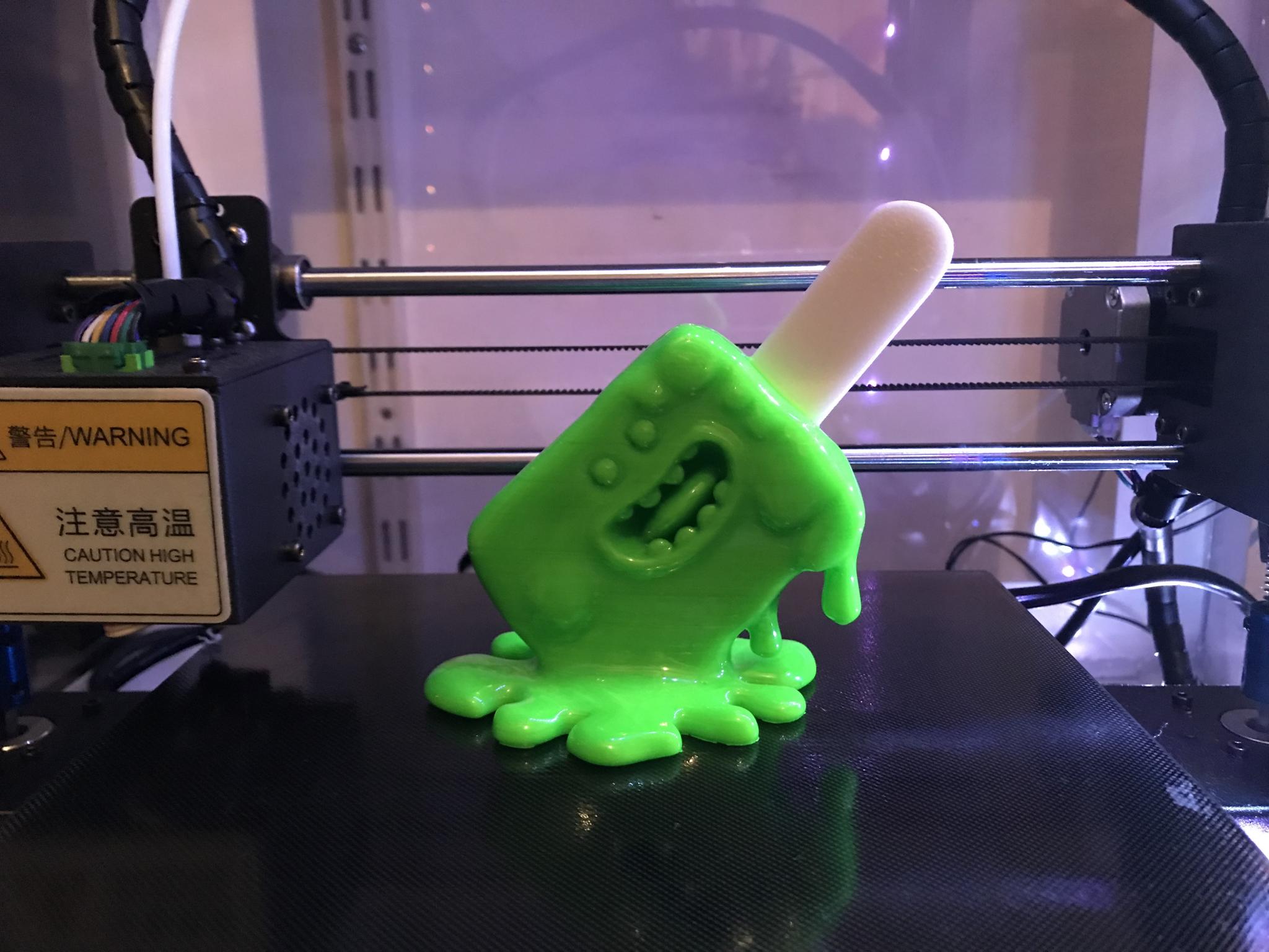

    Bonsoir, Alors 24 pièces en tout et environ 130h de print cumuler. Sur les pieds pas mal de temps, car j'ai forcé sur le remplissage pour avoir une bonne stabilité, J'ai adapté un peu le modèle pour passer une bande LED sur le dessus et mettre en valeur le pont ainsi que les pieds. Domotiser grâce à un bridge milight dans mon jeedom. Aucun déchet! Trancher avec simplify 3D en 0, 3 avec du PLA+ blanc de chez eluteng, vraiment excellent d'ailleurs. On voit pas trop avec mon bordel derrière, mais il n'y a qu'un seul câble qui sort du pied droit, le câble d'alimentation électrique, le pont étant wifi.

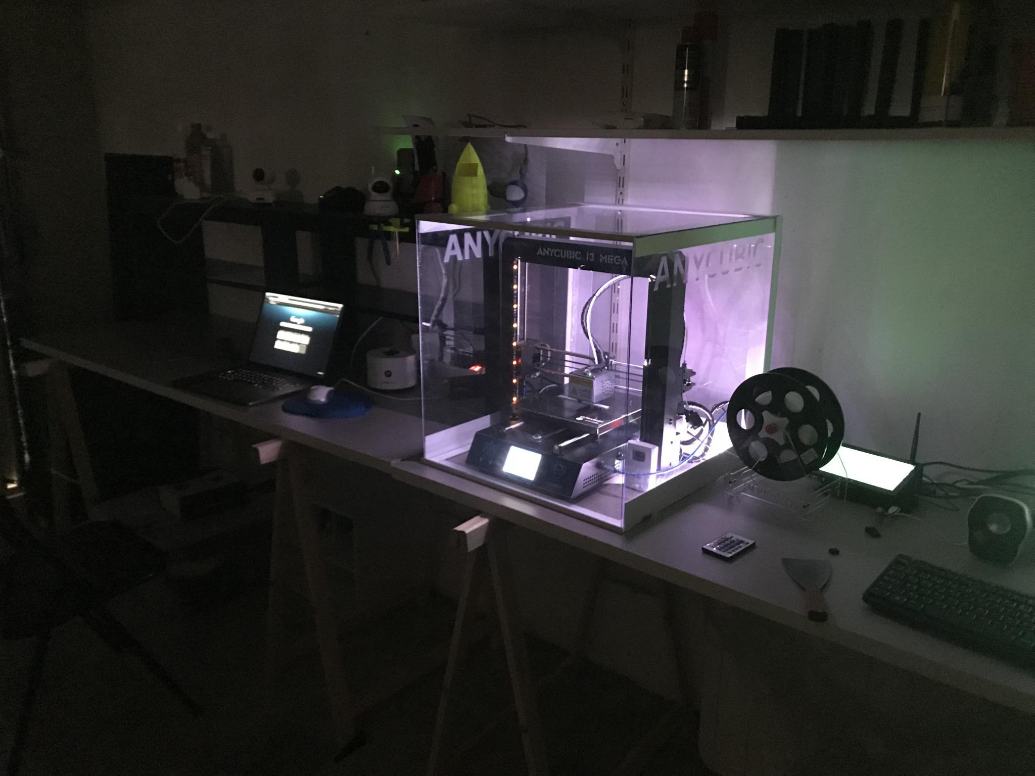

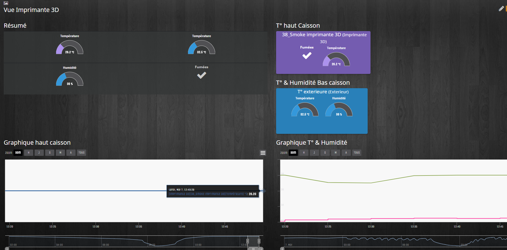

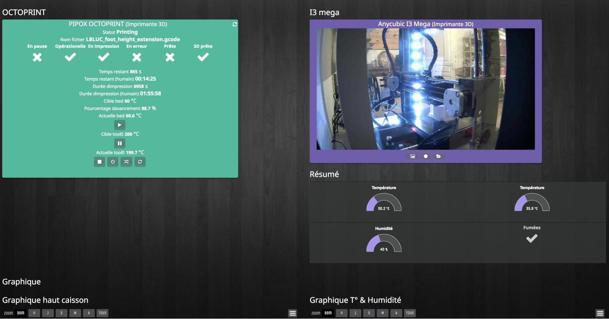

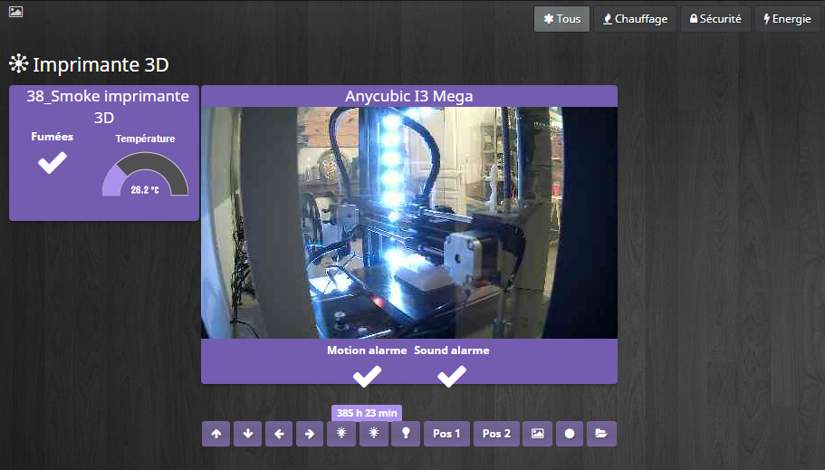

  8. C'est une box jeedom, cela tourne sur un raspberry pi 3 pour moi, j'utilise 2 protocoles le rfx et le z-wave. J'ai branché également l'imprimante 3d sur une prise domotisée pour la coupée éventuellement en cas de problème à distance, vraiment dernier ressort et l'utilité en est plus que discutable, car si cela prend feu couper le jus ne serviras pas a grand-chose.. Mais bon. J'ai fait plusieurs scénarios surtout en cas de surchauffe,et/ou de déclenchement du détecteur incendie. L'idée étant surtout d’être prévenue sur mon portable et/ou sirène en cas d’élévation anormale de la température ou de fumée. Sur environ 3 ans, j'ai pratiquement tout domotisé chez moi des volets, en passant par le portail, chauffage, gestion des lumières..Aquarium et bien sûr alarme.

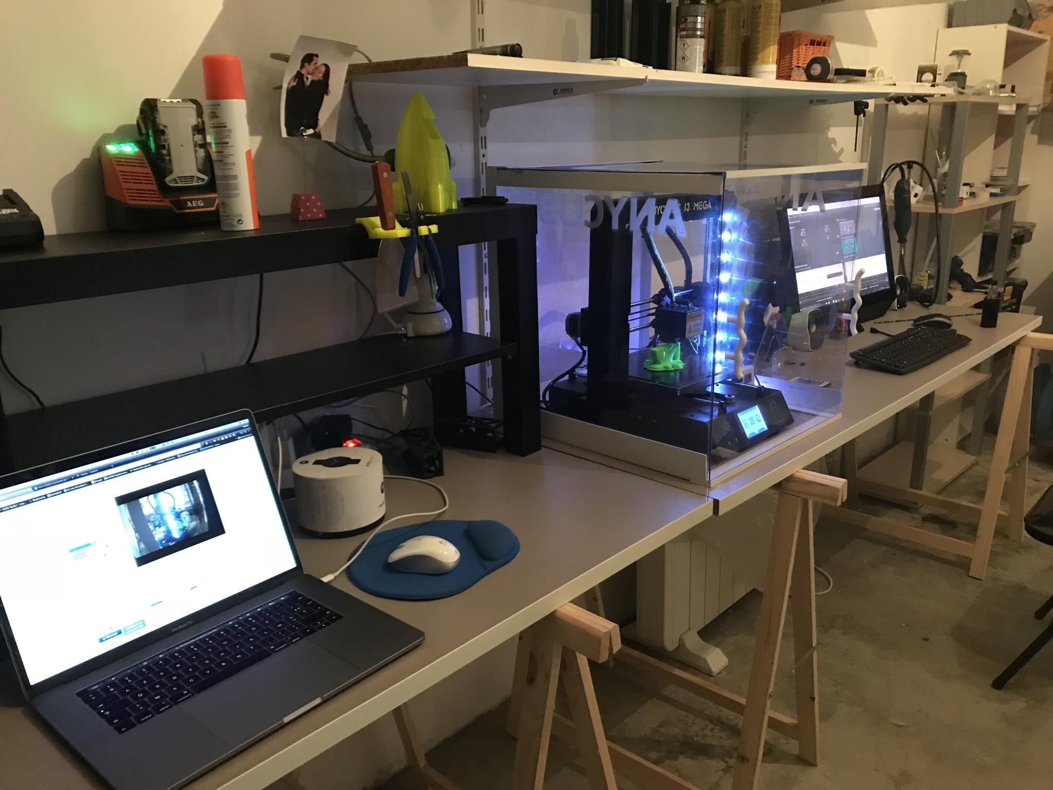

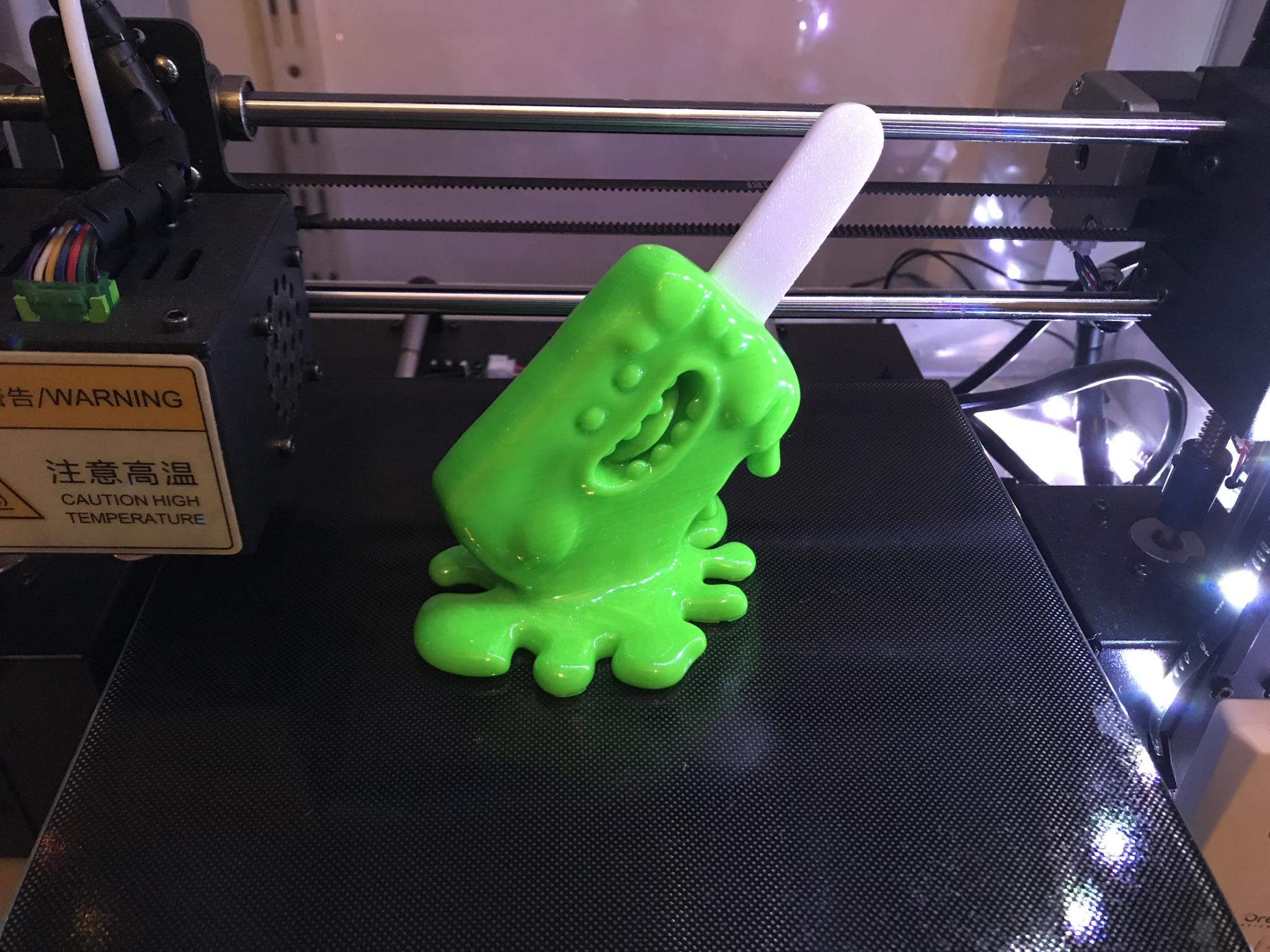

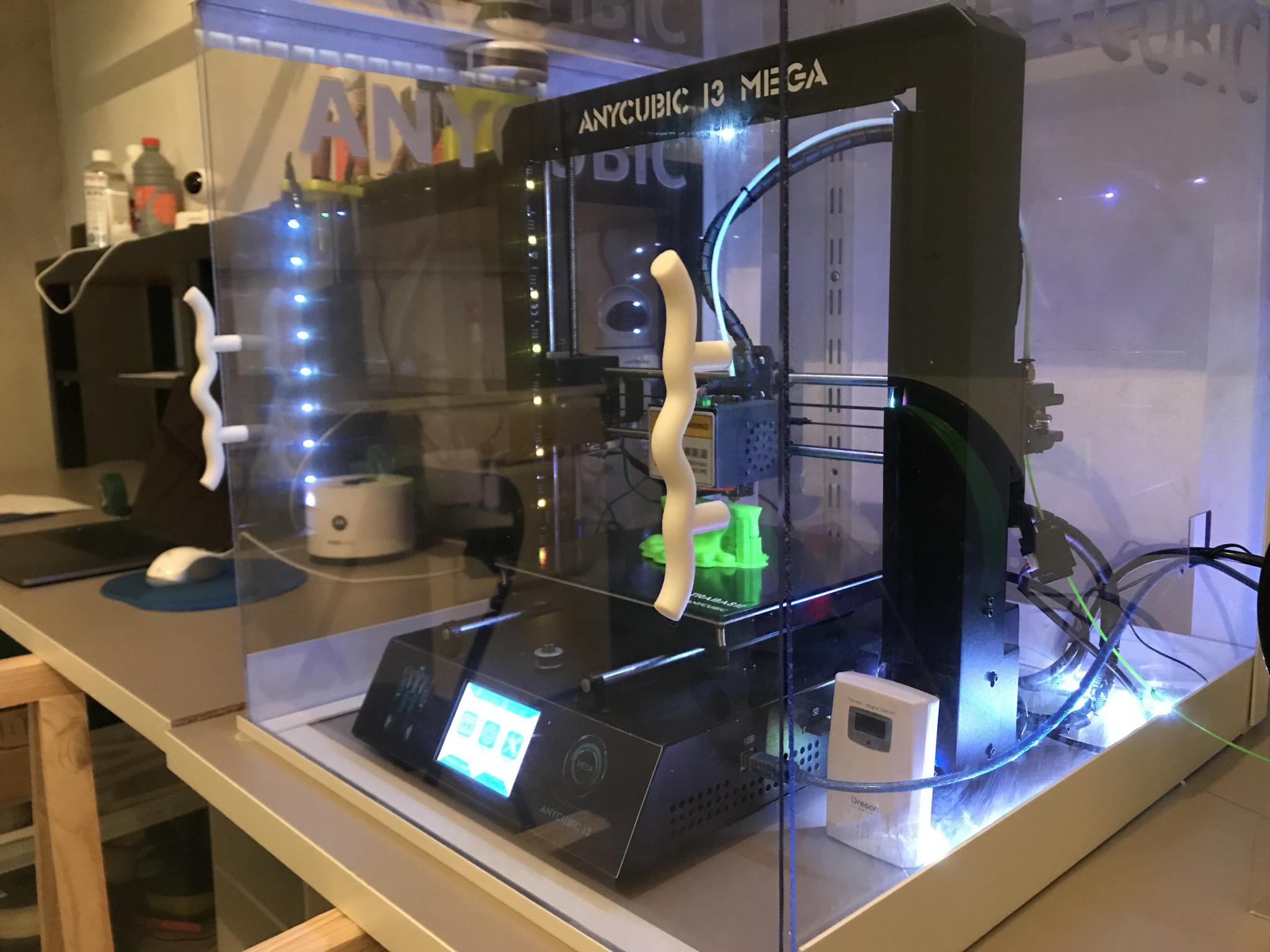

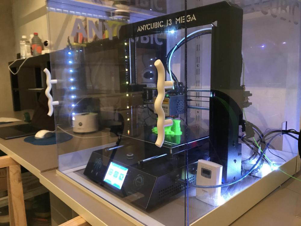

  9. Bonjour à tous, Suite à mes problèmes d'impression avec de l'ABS (warping, etc.) Récurent, je me suis lancé dans la fabrication d'un caisson. Je n'excelle pas dans le bricolage, mais je suis assez content de moi, j'ai utilisé des corniches en PVC, et du plexi en 2,5mm. C'est un cube de 55x55 découpé et gravé au laser (merci le fablab), sonde de température et hygrométrie , ainsi que détecteur incendie et température en haut du caisson le tout sur ma domotique pour être prévenue en cas de problème. Prévue dans un 2e temps: - un ventilateur en partie haute, régulé par la domotique suivant la température dans le caisson. - Mais aussi une deuxième partie découpée en plexi aux dimensions exactes de la machine et enserrant la partie basse "systeme", permettant d'isoler les composants et de les ventiler indépendamment du caisson. Deja une bonne nouvelle j'ai pus enfin imprimer une pièce en ABS.. Lol et je suis plutôt content de moi.

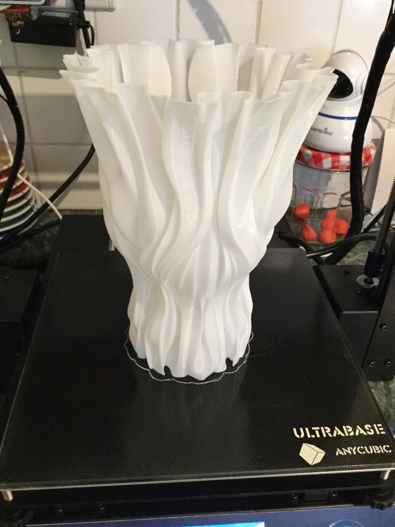

  10. oui je suis avec le plateau ultrabase, c'est vraiment bizarre je vais tester de rapprocher un peu la buse. Je suis sujet au warping à chaque impression, pas de suite mais au bout d'environ 1/2h. Du coup même tester avec de la laque, pareil.. Avec le PLA aucun probleme, je viens même de finir un vase assez complexe sans aucun soucis.

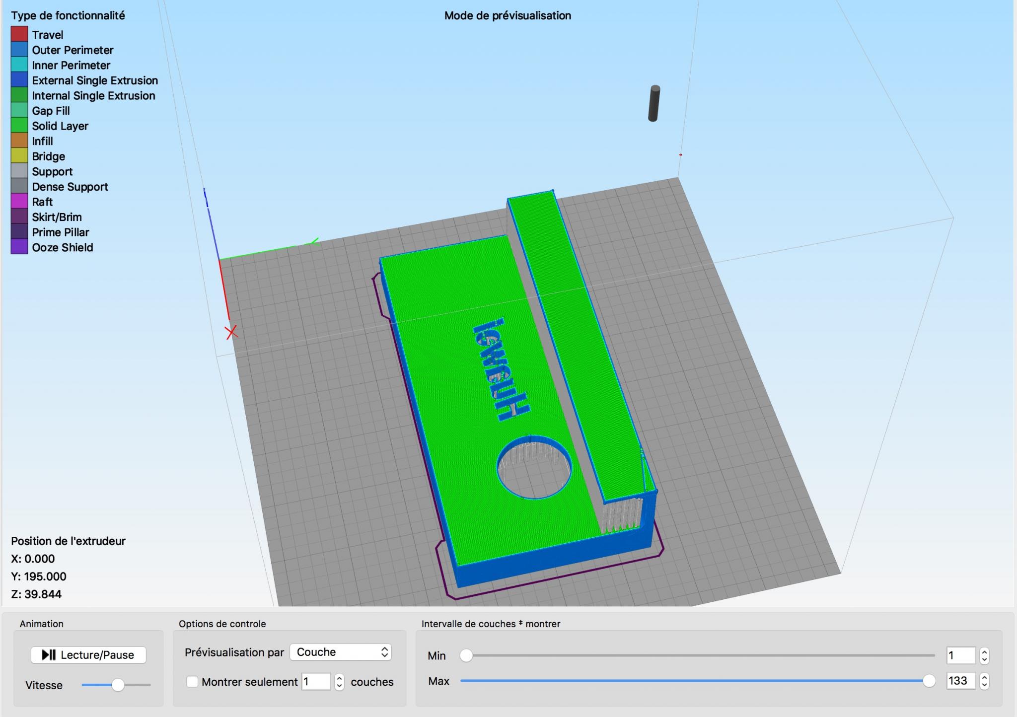

  13. bonsoir et merci de votre assistance. Ma question est surtout est ce normal que sur la découpe de S3D, la dernière tranche sois en vert sur le dessus et pas en bleu comme pour l'extérieur.. voir ma capture.
  14. Bonjour, Nouveau sur l'impression 3D, j'ai un problème (pour moi) sur les couches extérieures (du dessus), mais je ne sais pas si je dois régler cela dans fusion360 ou simplify3D. Je m'explique lors de la découpe par symplify la plupart de mes pièces apparaissent en vert sur la dernière couche (ce qui correspond à solid layer), mais je m'aperçois que lors de téléchargement de fichier STL celle-ci sont plutôt en bleu en périmètre extérieur. De ce fait ma dernière couche est souvent..Pas terrible. Voir image. Est-ce que j'oublie quelques choses dans fusion 360 ou dois je faire une modification de mes paramètres dons simplify 3D ? Merci de votre aide.
