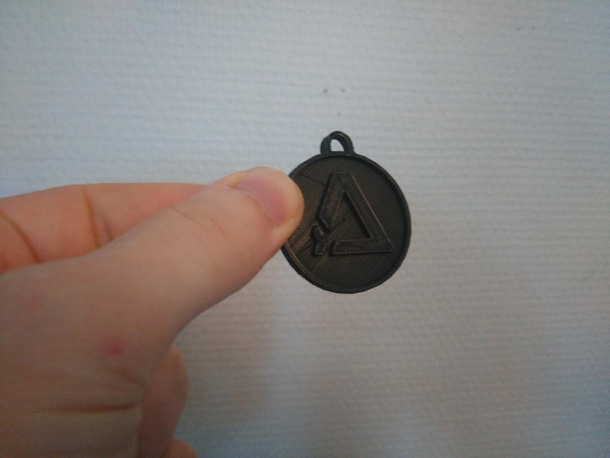

  1. Cher @Kachidoki, un immense merci puisque ça fonctionne sans problème, l'imprimante part au quart de tour! Je souligne aussi l'excellent tuto de @fred67 qui m'a permis de régler le PID comme un grand garçon. Ma première couche est beaucoup plus belle en plus Merci encore, en espérant ne pas revenir trop vite par ici

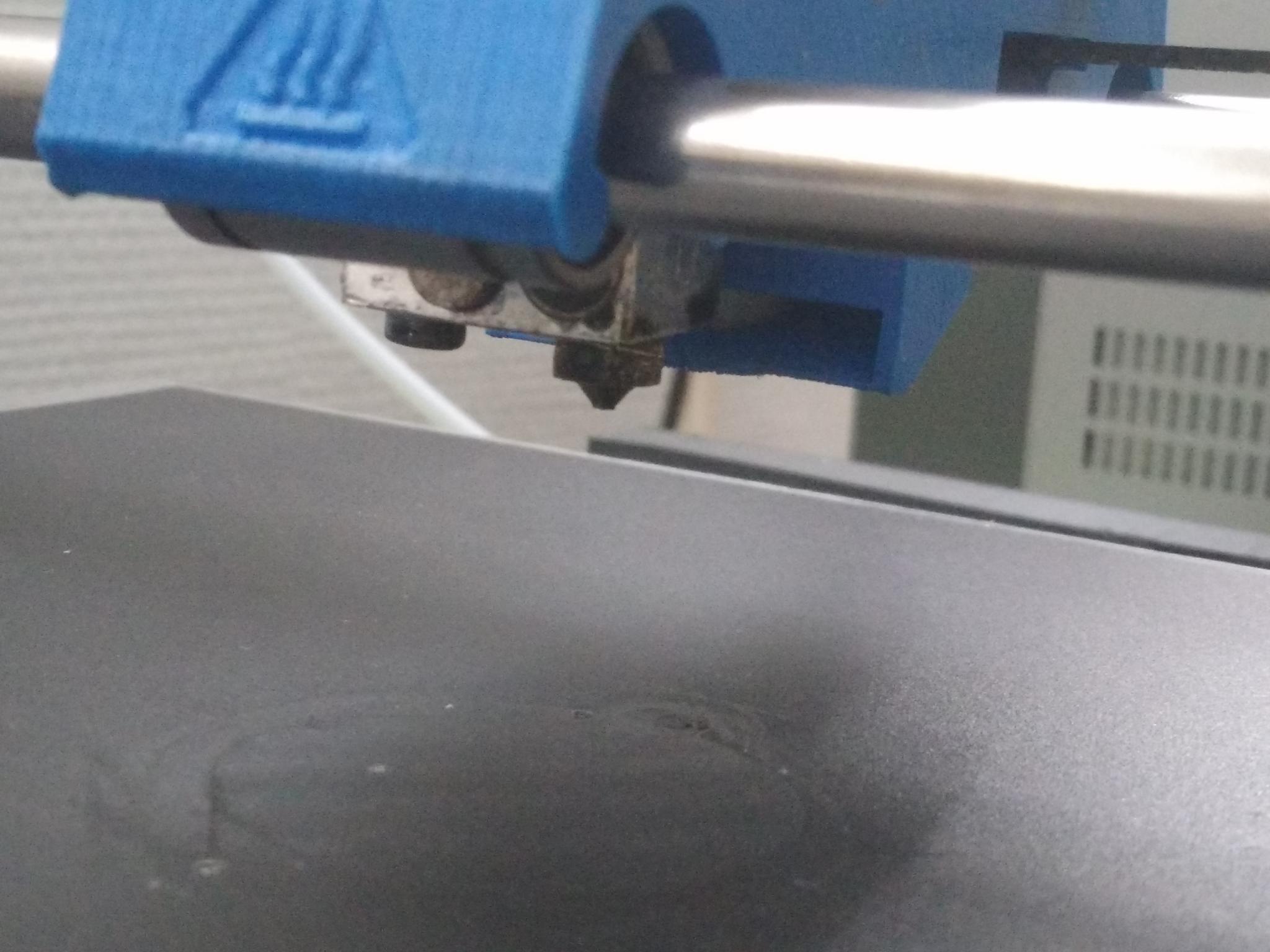

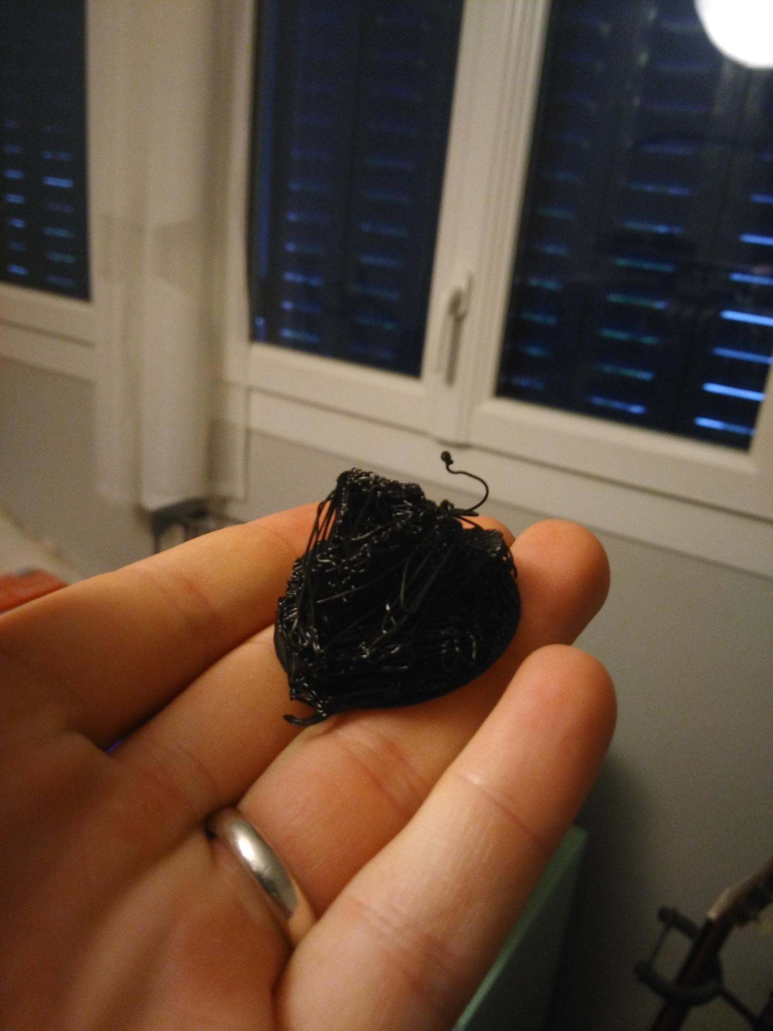

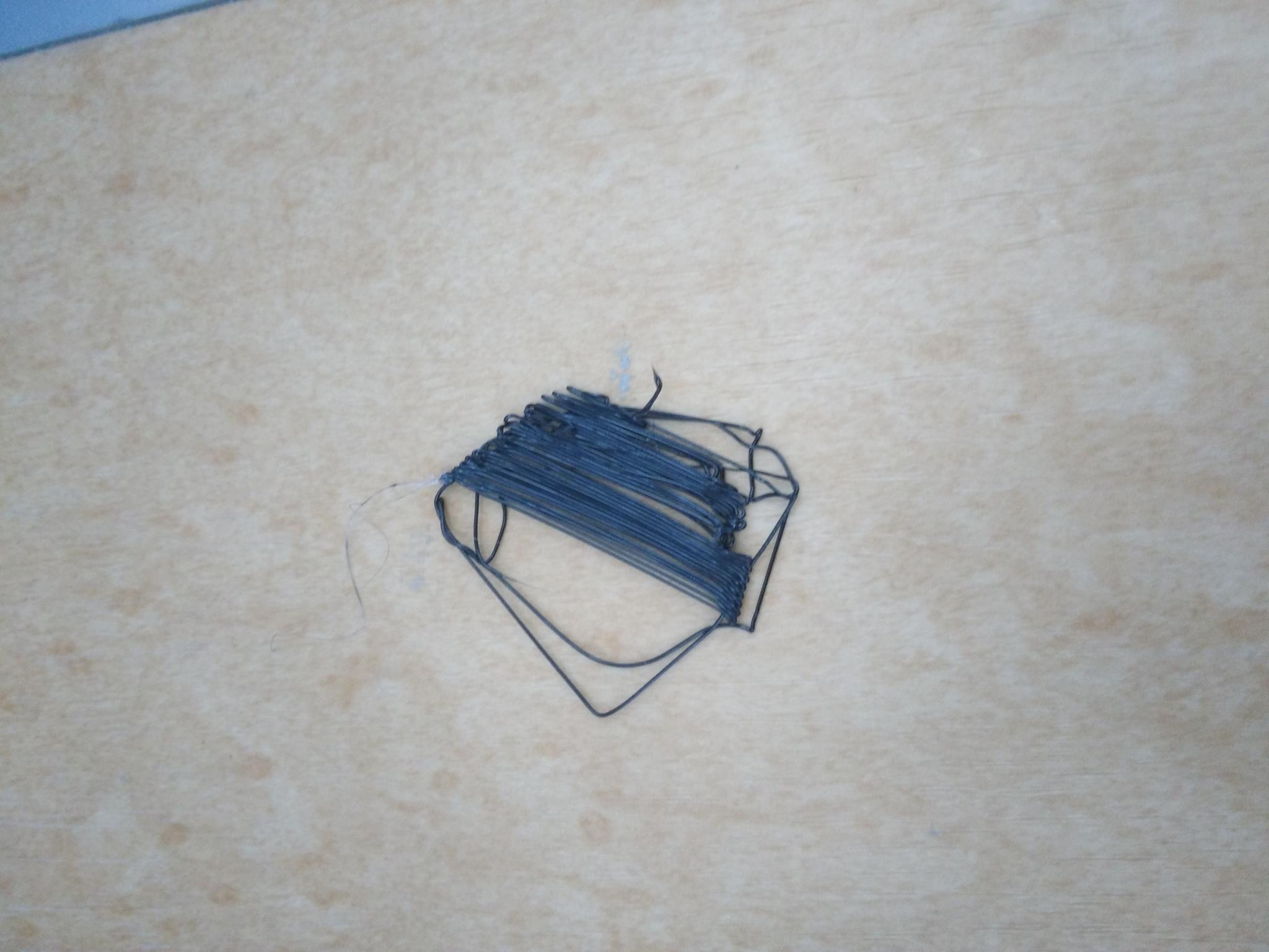

  9. Merci pour cette information. Je pense avoir trouvé la bonne valeur avec un -0,28, en atteste cette première couche. Par contre, cette valeur fait que la tête touche complètement le plateau, jusqu'à cramer le buildtak! Si je ne mets pas aussi haut il n'y aucune adhérence... : Un nouveau problème vient d'apparaître puisque, après cette première couche, les futures couches sont complètement déformées. J'ai essayé d'imprimer le "porte-clé" DAGOMA mais la machine ne faisait qu'imprimer en hauteur, en une masse immonde: Me voilà de nouveau complètement largué Qu'en pensez-vous? Merci d'avance !

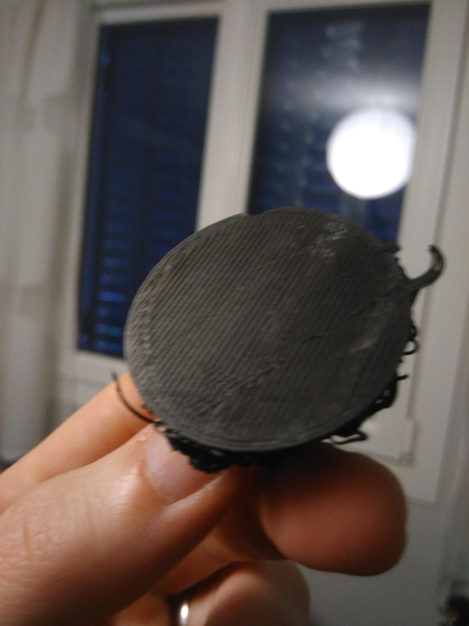

  10. Si, merci ça commence à être clair pour moi. Mais concrètement j'ai réessayé "à la feuille", ça pinçait à -0,08. À l'impression, le rendu est médiocre car beaucoup trop haut. Là j'en suis à -0,20 et c'est encore trop haut. Donc je ne comprend pas trop à quoi ça sert de venir palper avec la tête pour au final avoir un ajustement à la main si important. Mais du coup, quand on ajuste, on le fait pendant l'impression ou alors il faut l'arrêter ? J'en suis à tâtonner en faisant : impression, arrêt, diminution, impression, arrêt, etc. Et tout ça avec l'écran qui n'est pas super didactique en plus...

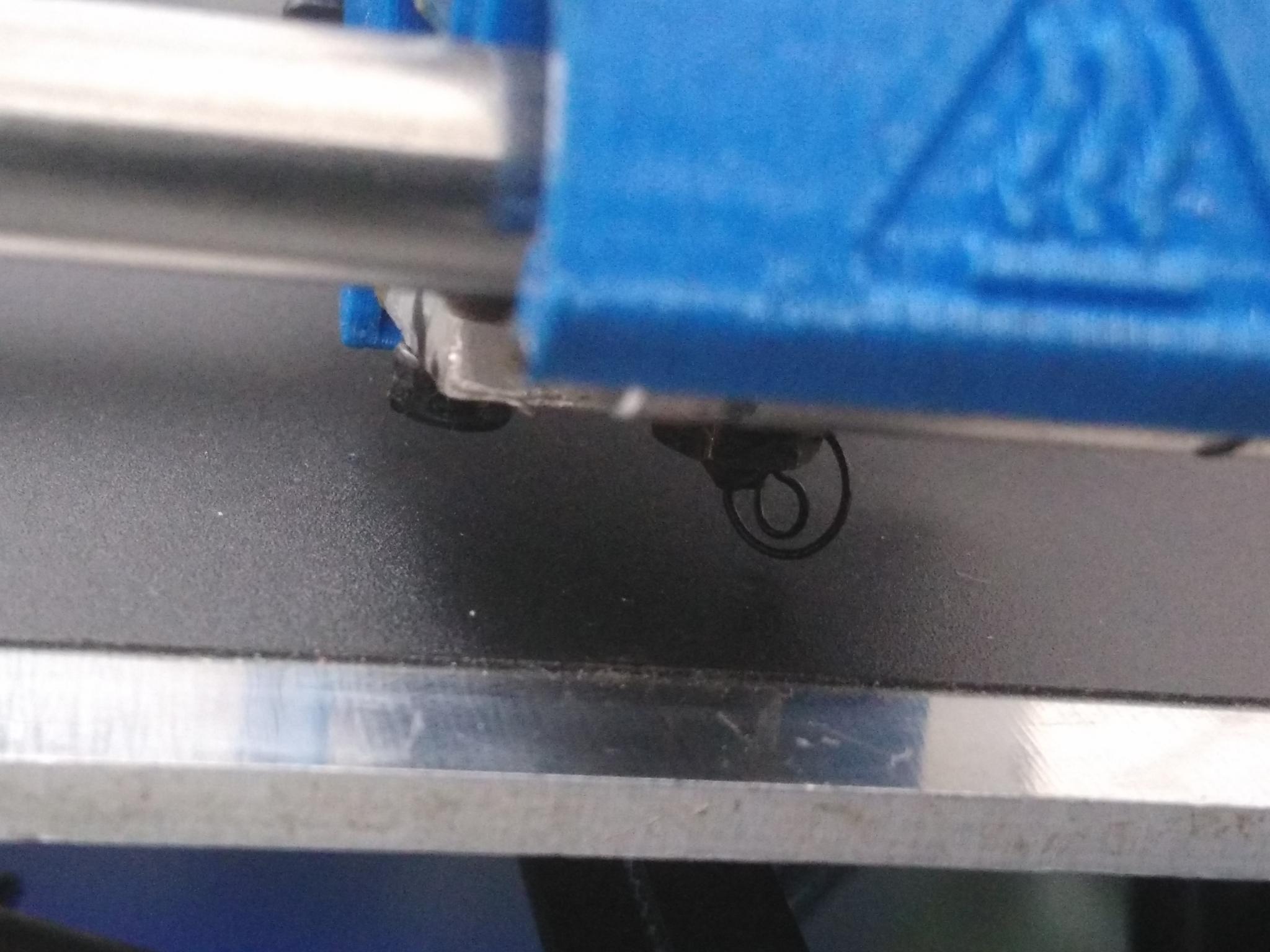

  12. Donc j'ai suivi la procédure de réglage du Z-offset avec pronterface qui me donne un -0,03, que j'ai sauvergardé comme indiqué. Mais le problème reste le même. Le PLA n'adhère pas au plateau et lors de la chauffe, des filaments s'écoulent et font des boucles. La tête était "sale" à l'extérieure, je l'ai donc nettoyée. Finalement, suis-je tout de même trop "haut", malgré les réglages par pronterface?
  13. En bon noob, je ne sais pas comment obtenir le G-Code. J'ai fait un peu le tour de Cura mais je trouve le logiciel très léger par rapport aux versions visibles habituellement. Pour info, je n'ai essayé que l'impression du "porte-clés". J'ai débouché la buse au passage. Cela se lance sans souci à présent mais il n'y a aucune adhérence au plateau, tout est imprimé dans le vide... Le réglage Z-offset est peu satisfaisant avec l'écran (avec la feuille de papier qu'il faut pincer). Quelles solutions se présentent à moi? La Dagom'app ne marche toujours pas. Merci d'avance

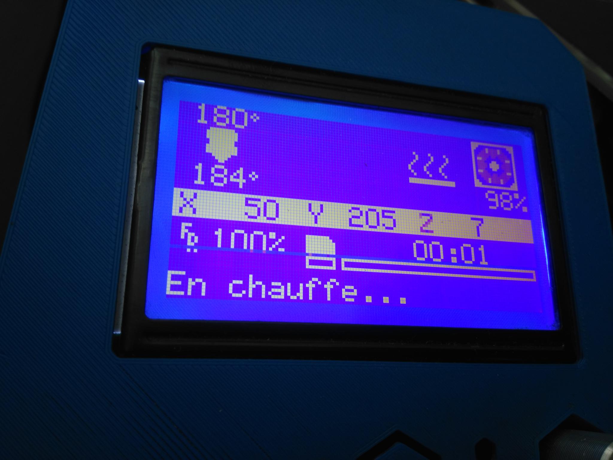

  15. Bonjour à tous ! Je viens d'acquérir une Discoeasy d'occasion. La personne qui me l'a vendue l'a faite tourner devant moi sans souci. Installée chez moi, j'ai le problème suivant: lorsque je lance une impression, la machine fait 2 ou 3 mouvements, chauffe jusqu'à 180°C et maintient cette température, indique "en chauffe" sur l'écran, mais ne lance pas l'impression. Ce problème survient également lorsque je tente de la paramétrer avec la Dagom'app (bloque sur l'étape "en chauffe"). Je suis étonné car je n'ai touché à rien, hormis le raccordement de PLA vers la machine. J'ai mis à jour le Firmware, en vain. Le problème survient aussi bien via l'USB que par la carte SD sur écran. Merci d'avance de votre aide. Pour info, je débute, il est possible que ce problème soit juste une erreur de manipulation de ma part :)
