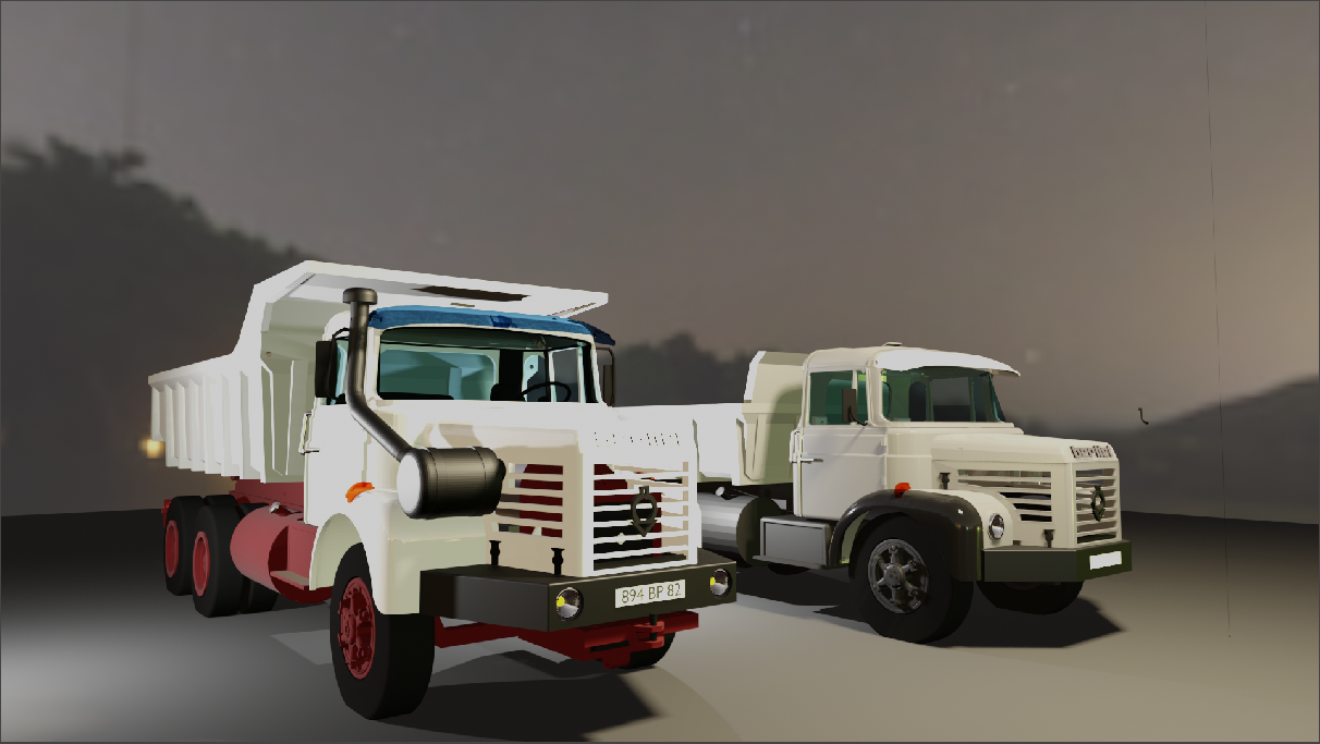

Bonsoir à tous, Désolé pour l'absence, des contraintes hors impression 3D qui m'ont éloigné du sujet... Le fait est que le nouveau papa du BERLIET GBH a réalisé la peinture (enfin partielle car il n'a pas encore toutes les pièces du kit...) Un petit nouveau, en fait le petit frère du GBH 280 qui n'est autre que le GLR 160 qui sera équipé d'une petite benne sur un chassis 4x2

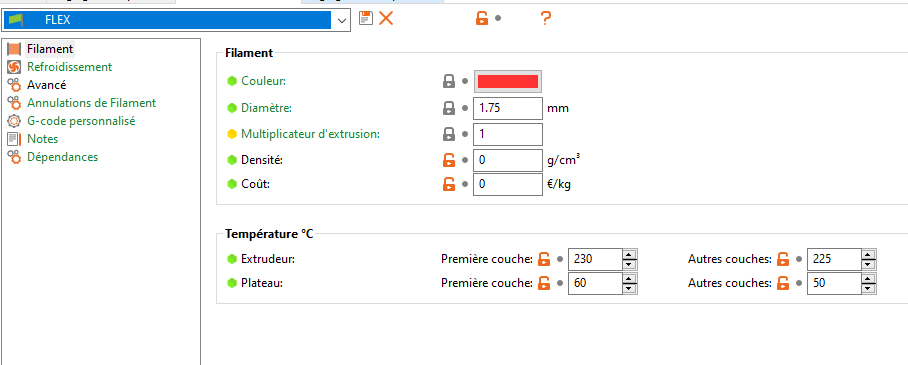

COMMENT IMPRIMER DU FILAMENT FLEXIBLE SUR ENDER -3 S1 PRO ?
Herve64 en réponse au topic de Johnny Dos Passos dans Creality
Ok merci pour ces précisions, la mienne est en bowden.... (qui est pourtant la solution la moins favorable pour imprimer du flex et pourtant ça se passe bien bien mieux qu'avec ma ZORTRAX qui est pourtant direct drive .... -
Je comprends dans S1 que c'est la série 1 ... et la mienne est aussi une série 1 (si j'ai bien compris...) En tous cas, la mienne (full stock) imprime le 95A sans aucun problème... -

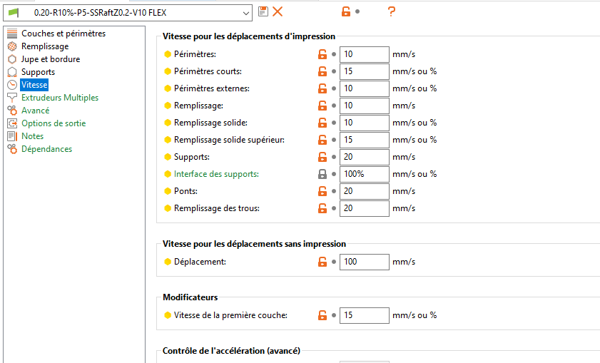

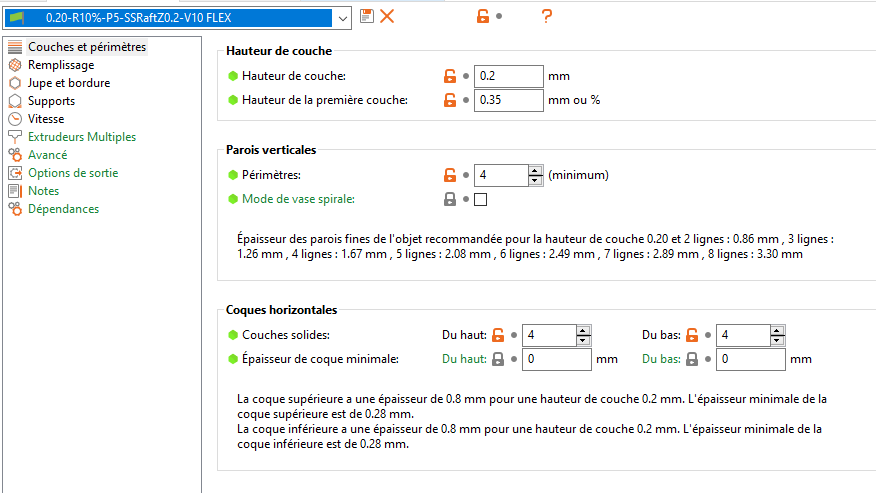

Alors là, rien de plus facile.... ma ENDER 3 S1 "pro" ( complètement d'origine )donc la même que la tienne en vient à bout bien mieux que ma ZORTRAX M200 1° génération... Il faut passer un filament de nettoyage dans ton PTFE et ta buse... (pour éviter tout reste de PLA ou autre) Desserrer la molette de l'extrudeur (celle-ci doit à peine pousser le filament) baisser la vitesse d'impression à 15 ou 20mm/s Tu as un tuto sur le sujet (je ne le retrouve pas) où j'ai expliqué et envoyé mes réglages machine et slicer ... AH oui, je ne sait pas le shore de ton filament flex...le mien était en 95A -

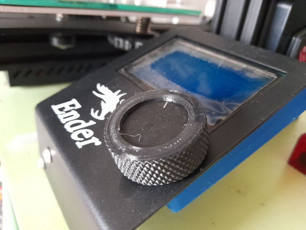

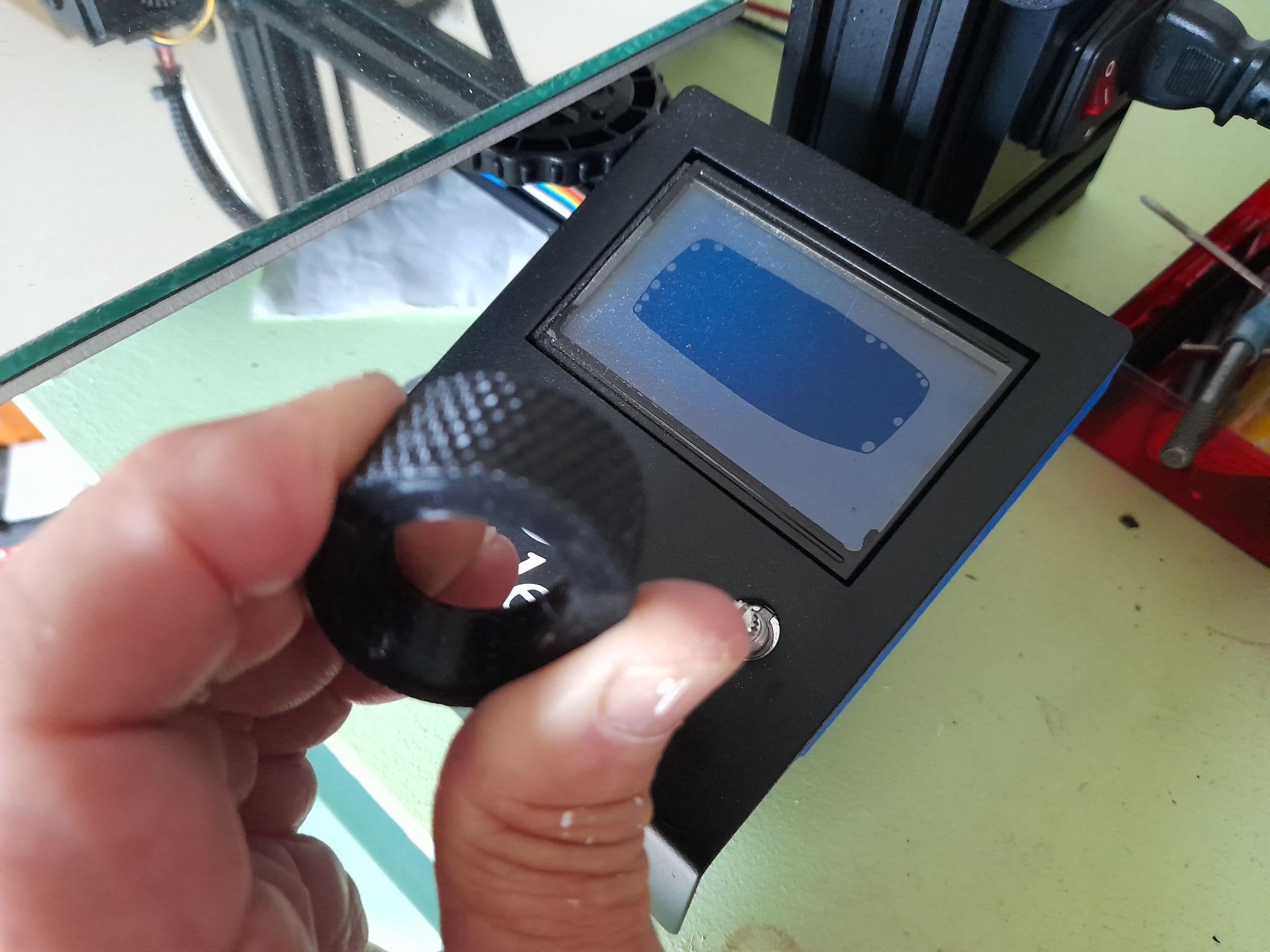

Bonsoir à tous, Pour ceux qui se posent des questions au sujet de l'impression du TPU (pour ma part TPU Flex A95 de shore de chez "Grossiste 3D") , vous pouvez y aller tranquille, c'est aussi simple à imprimer que du PLA si on respecte certains réglages et le montage d'une pince (gratuite sur cult) pour limiter la pression de la poulie dentée de l'extrudeur. Point besoin de "direct drive", l'imprimante en "Bowden" d'origine est parfaite ... Bien loin des galères que j'ai eues avec mes premiers essais d'impression de TPU avec ma ZORTRAX M200 (1° génération) Voilà, c'est peut être pas un scoop pour certains, mais je suis tellement satisfait du résultat, que je devais vous le dire tellement j'avais été déçu du résultat sur le TPU avec la ZORTRAX ...

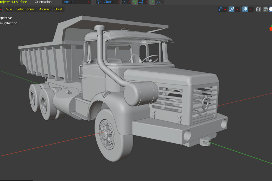

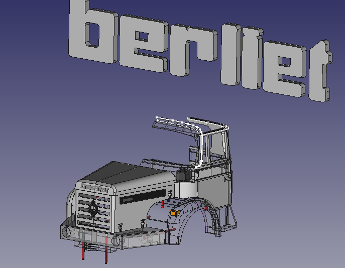

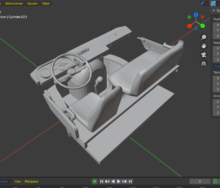

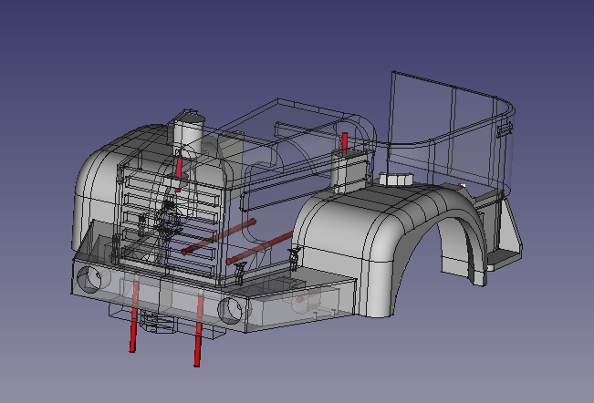

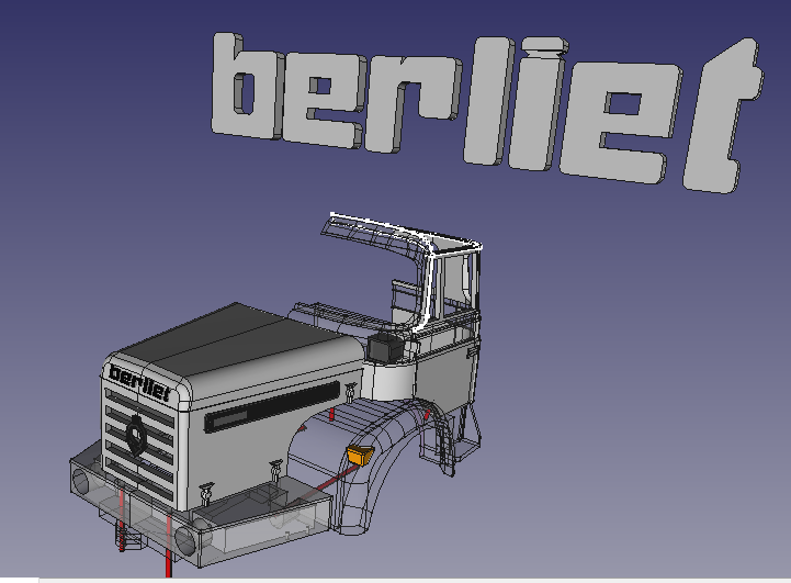

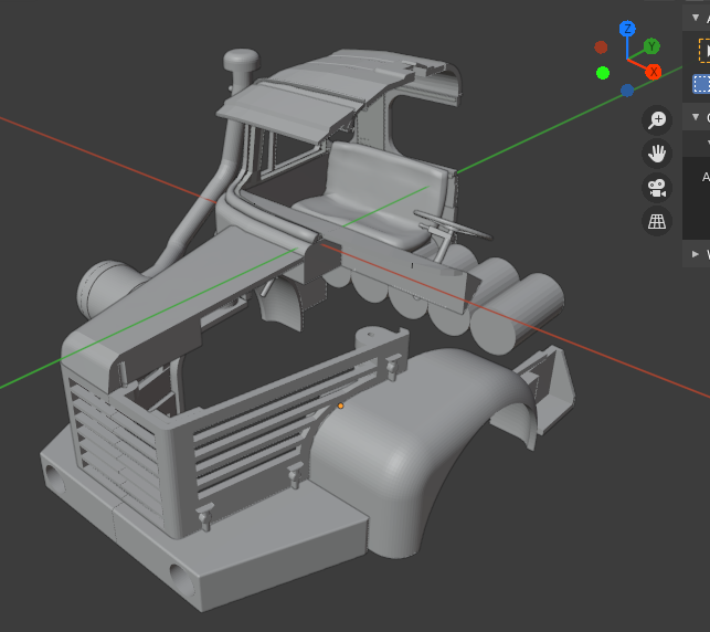

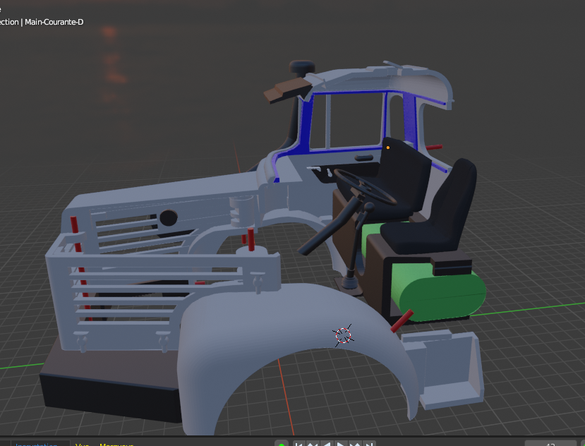

Avec FreeCAD tu ne pourras pas... il faut passer à un logiciel surfacique comme BLENDER (OpenSource)... FreeCAD est exclusif paramétrique et permet des courbes dans un plan, par exemple x,y mais si tu as à appliquer une courbe à cette même forme en x,z tu ne peux pas... La solution de @RFN_31 est bonne pour ton verre de phare car le bombé est égal sur tous les plans, mais si tu te lances dans la modélisation d'un capot ou d'un toit de voiture, tu seras coincé.... C'est la raison pour laquelle j'ai abandonné FreeCAD pour passer à BLENDER ... je ne me sers de FreeCAD que pour les pièces qui demandent une extrême précision , les pignons et engrenages, les filetages et les pièces mécaniques.... Sur la première série d'images, on voit bien que les courbes ne sont pas parfaites ni réalistes pour la cabine mais avec BLENDER c'est tout autre chose et ces courbes complexes sont faciles à manipuler....
