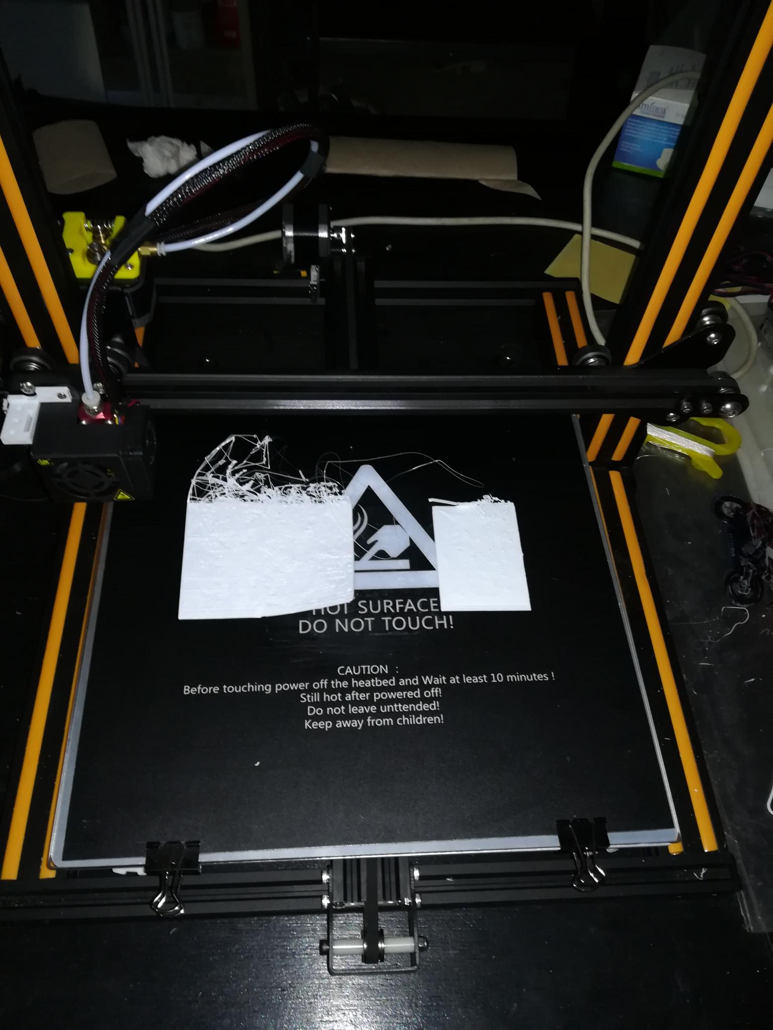

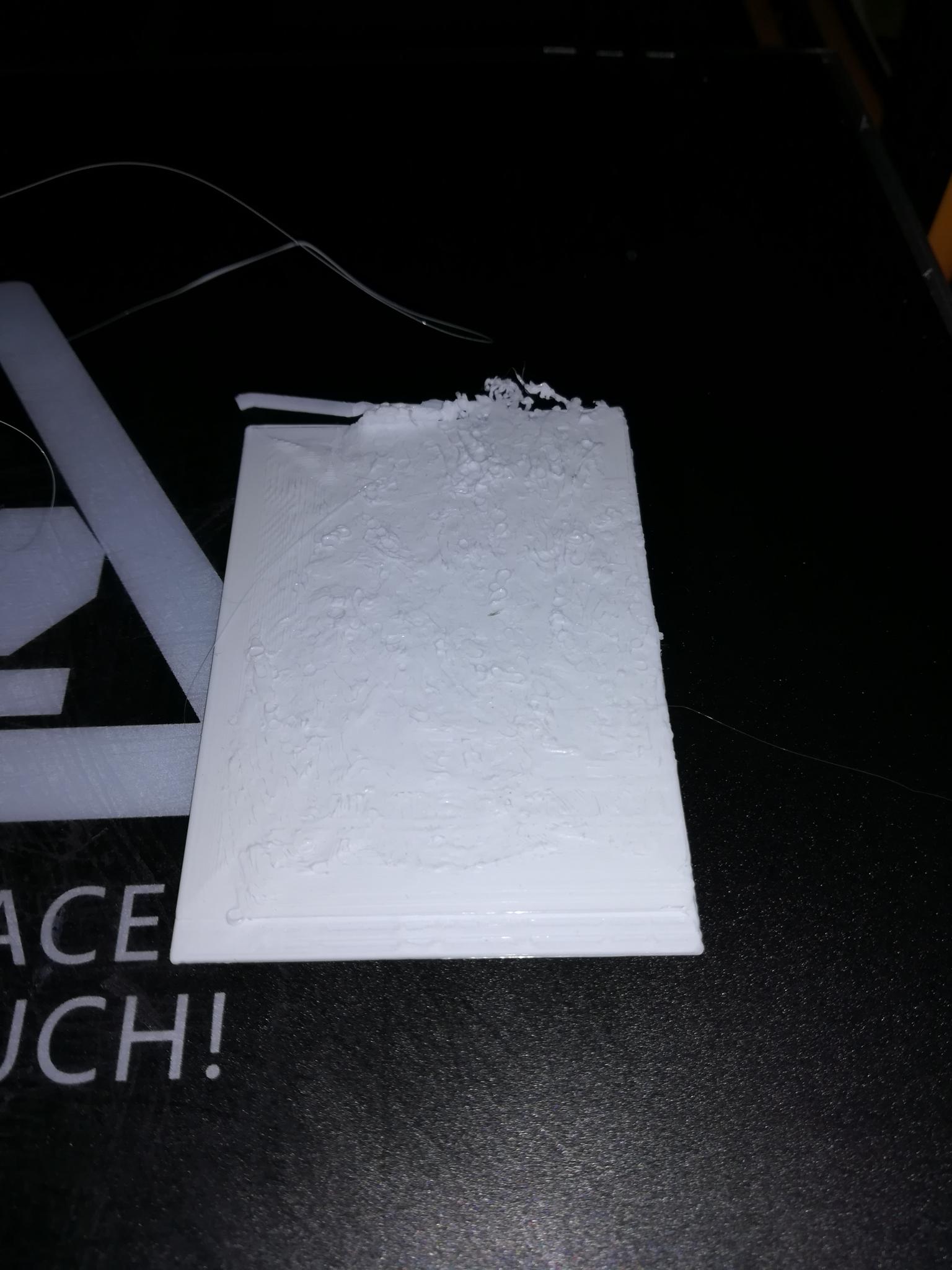

  1. Bonjour à tous, alors je ne vais pas être désolé pour le détérage, parce que souvent c'est dans ces messages que l'on peut trouver des solutions(sinon ils faut les effacer), la mienne à été de reformater ma carte SD en FAT32, elle ètait en ntfs, et du coup ne voulait pas être reconnu par ma carte mère c'est peut être pas ça pour vous, mais ça vaut le coup d'essayer, en tout cas, pour moi c'était ça.
  2. Après beaucoup de manipulations, hardware et software, les erreurs venaient du slicer, du coup, j'ai tout désinstallé, tout réinstallé avec une version firmware marlin de TH3D, et une version de cura autre de celle que j'avais, et encore une fois, beaucoup d'erreur d'impression, dont un commencement qui s'effectuait en bas à gauche, des déplacements linéaires, et la buse qui ne me fournissait pas assez de matière. Avec une la version cura 15.04.3, ça va beaucoup mieux, les jerks sont beaucoup plus souples et la vélocité aussi, l'impression est presque comme au premier jour. J'aurais voulu savoir Fran6P, comment tu fais pour rentrer tes commandes M503 et M500?
  3. profil mis à jour. Je te remercie beaucoup pour tes réglages, je vais les rentrer de suite dans mon imprimante, je te tiendrais au courant afin de te dire, si pour la mienne ça lui convient.

  5. Bonjour tout le monde, j'aurais besoin de votre aide afin de revenir à des paramètres de base. Je vous explique: A la réception de ma cr-10, je fais pas mal d'impression et tout est impeccable j'en suis plus que content. de jours en jours je l'améliore, fais pas mal de modifications, elle devient de plus en plus ergonomique, et je décide de passer la vitesse supérieure. j'installe marlin sur ma carte, et là je me rend compte que les mouvements de mon imprimante sont super rapides. Dans un premier temps on pourrait se dire "Wahou", mais quand j'ai vu la qualité de mes pièces j'ai tout de suite déchanté. C'est pour cela que je voudrais savoir quels sont les paramètres que j'avais avant de la flashée. J'aimerais garder marlin afin de continuer mes modifications, je devais mettre un BL touch, mais avant de continuer j'aimerai avoir des paramètres corrects.
