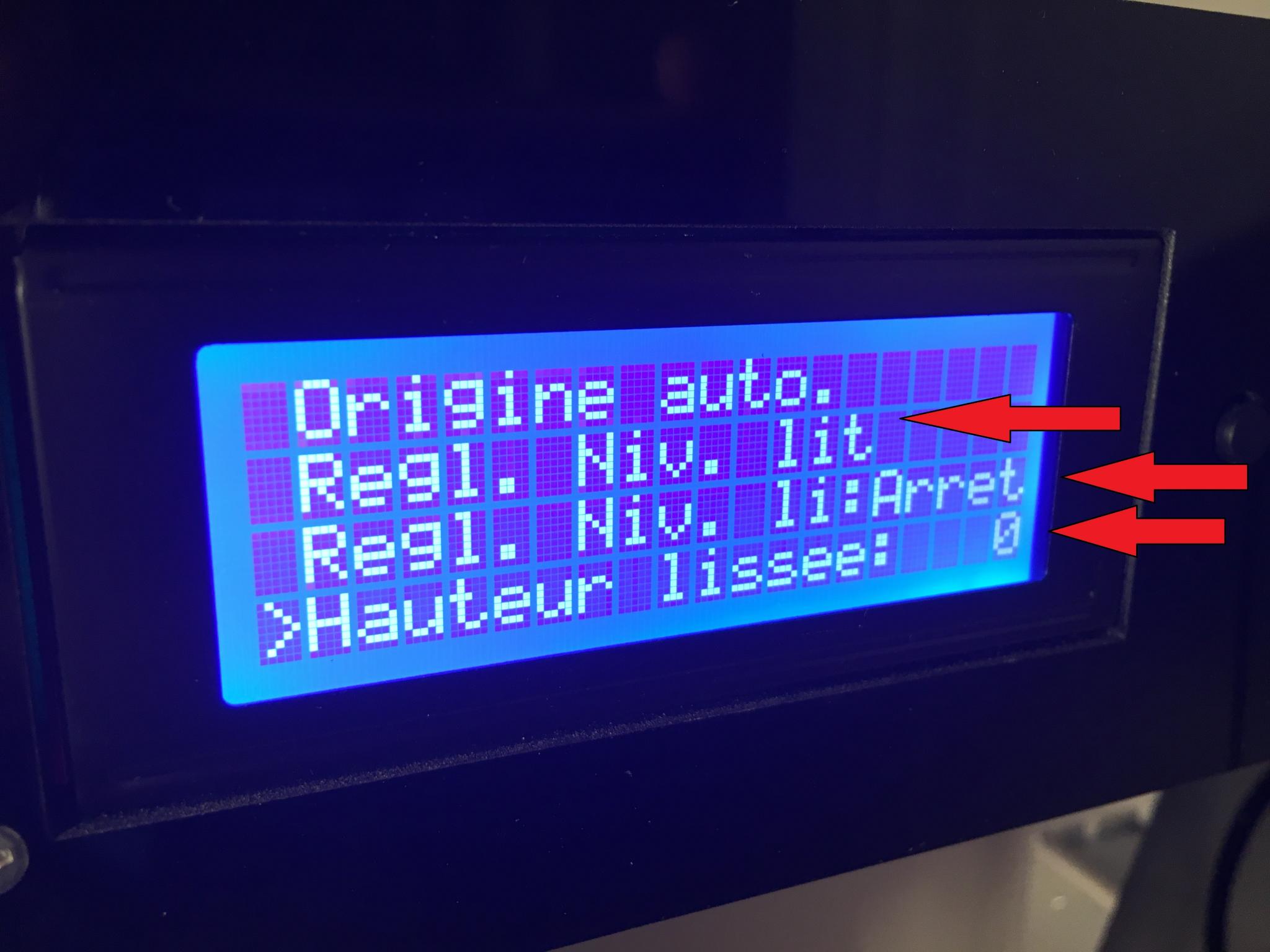

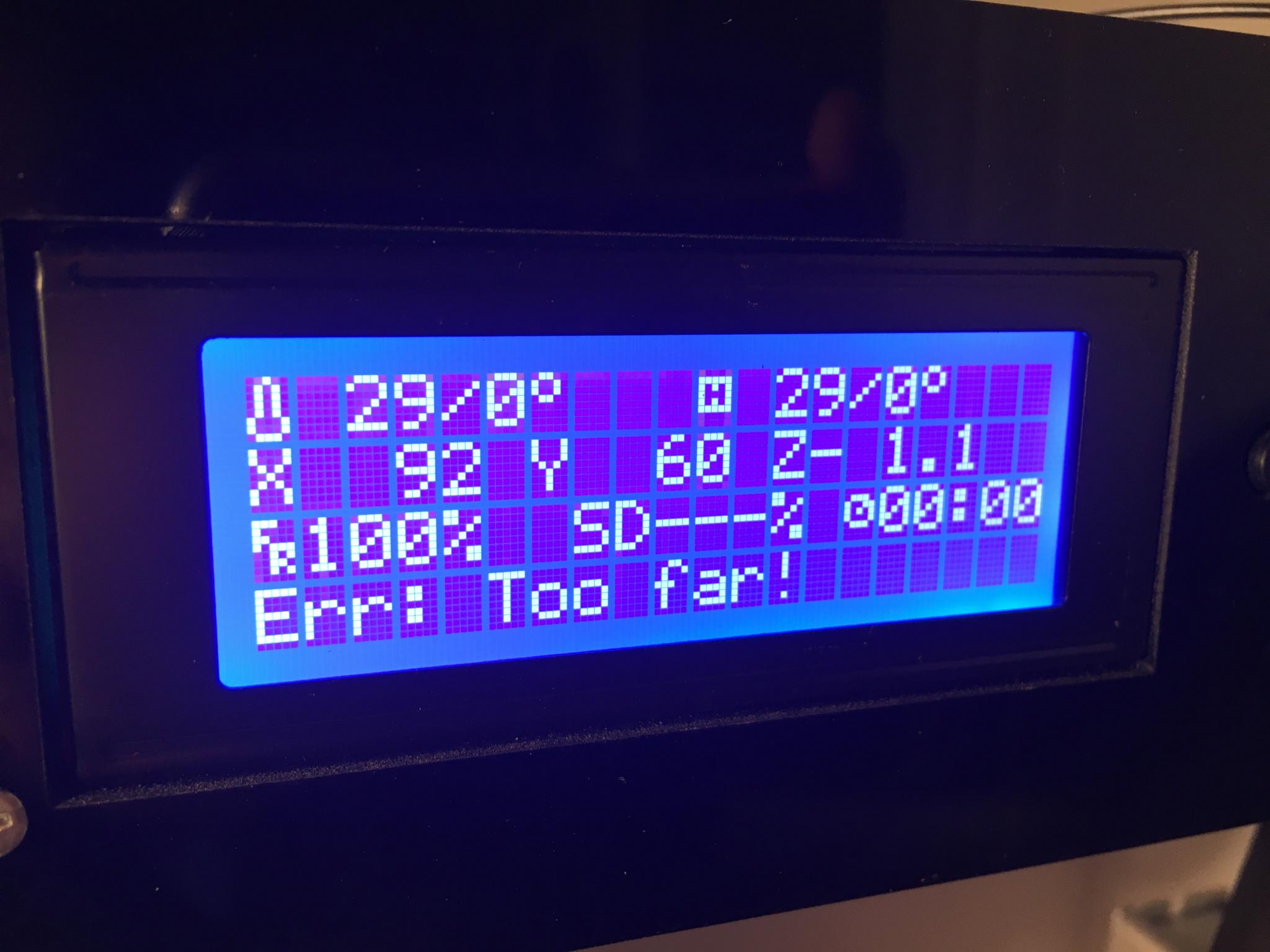

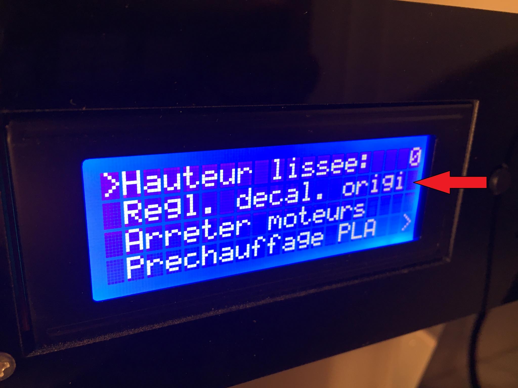

  3. Bon, et bien là, je sèche... Il ne me reste plus que deux choses soit faire le flashage en 1.1.8 pour voir si ça change quelque chose; soit attendre la réponse de deux groupes facebook comme conseillé par Maeke. Sinon, en attendant, j'ai essayé ce que reggi m'a conseillé, mais ce qui est encore plus bizarre c'est que ça ne marche pas non plus, et je ne comprends pas pourquoi. Quand j'essai de régler l'offset Z par l'écran, ça me met "Error : Too far" (???) Ensuite, je n'ai pas bien saisi, les "nouvelles" fonctions de ce menu. Autant le "Réglage niveau lit", j'ai saisi. Même si ça ne va pas m'être utile car c'est le lancement est dans mon GCode de démarrage. Autant le "Hauteur lissée", j'ai pas bien saisi ce que c'est et comment ça fonctionne. Et le "Réglage décalage origine", et bien ça ne marche pas, ça me fait l'erreur. Je commence à avoir des migraines... Tout ça pour un truc qui je suis sûr, est une connerie à cocher ou autre truc de genre

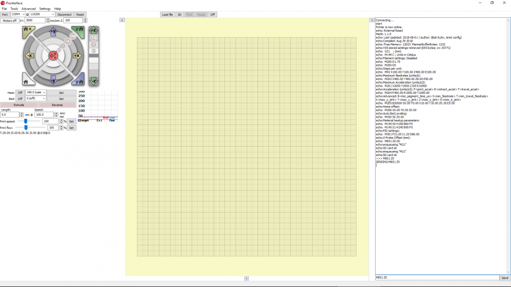

  5. Oui, j'ai essayé aussi avec Simplify3D, et c'est pareil. Le M851 n'est pas pris en compte Je ne comprends vraiment pas pourquoi. Et je commence à désespérer de trouver une solution
  6. Bon, et bien j'ai re-flashé la carte (3fois), en faisant bien attention à la procédure à chaque fois. Je l'ai même fait avec deux Arduino différents (car le dernière version 1.8.6 bug avec Windows). Et à chaque fois, c'est toujours le même souci. La commande M851 n'est pas prise en compte. Une idée? En attendant, je vais essayer de re-flasher en 1.1.8. HELP ME!!

  8. Salut à tous! Je viens demander votre aide, car j'ai un petit souci. J'ai récemment fait la mise à jour de mon Anet A8, pour la passer sous le dernier Marlin 1.1.9. J'en ai profité à ce moment là pour monter mon BLTouch. J'ai tout configuré comme d'habitude sur Marlin (comme à chacune des mes mises à jour), et j'ai tout paramétré pour mon BLTouch. Mais...... En fait, tout fonctionne bien, sauf une chose! Je ne peux faire le paramétrage de l'axe Z avec Pronterface Et ce, pour la bonne et simple raison, que la commande M851 ne veut pas fonctionner (que ce soit la M851 Z0, ou même la suivante pour corriger l'axe). La commande est bien envoyée, mais n'a pas d'action, ni de retour (pas d'echo). Du coup, impossible de paramétrer cet axe Z D'où cela pourrait-il venir à votre avis? Est-ce un problème (ou particularité) avec le nouveau Firmware 1.1.9? J'ai fait plein de recherches sur le net et les différents forums, mais j'ai trouvé un peu tout et n'importe quoi, mais rien qui ne marche. Donc, comme "il vaut mieux 1 qui sait que 10 qui cherchent" (comme dit ma chère Maman), je me tourne vers vous et vos différents savoirs et expériences Je vous remercie par avance pour vos futures réponses et aides (si besoin de screens ou autres informations, n'hésitez pas à demander.)
