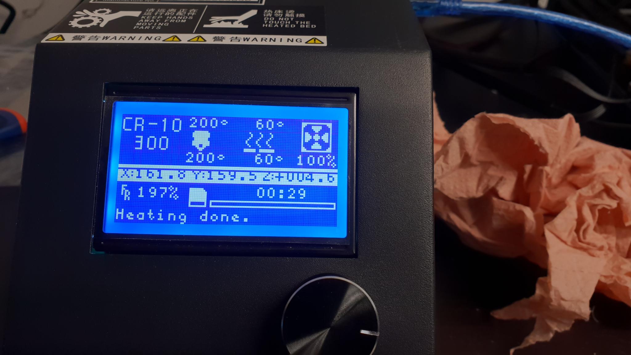

  2. coucou me revoilou. Bon donc j'ai trouvé pourquoi. Et bien le fait que j'imprime par le câble USB et que celui ci reste branché pendant l'impression et bien il doit y avoir des interférences qui provoquent des bip et des valeurs de vitesse qui changent aléatoirement. Je suis repassé à imprimer avec la micro SD et le problème n'est pas revenu. ouf.... je renvoie pas ma CR10
  3. Bon Ouverture du boitier ce matin. Desserrage des 4 vis qui tiennent l 'écran. Je viens de lancer une petite impression et à peine lancé ca passe à 127% au bout de quelques minutes....30mn 198%. Bon démontage demain et je laisse desserré cette fois ci. Car j'avais desserré et avancé les vis juste devant la plaque sans forcé. Déjà que j'ai attendu 60 jours pour la recevoir, ca m'embêterai de devoir la renvoyer . J'ai aussi une ligne mais horizontale à l'écran comme toi Bosco .

  5. ahh ca me fait penser à une question (en rapport avec ta réponse). Est ce que c'est normale que pendant les impressions le boitier de l'écran bip et change de menu de temps en temps ? Comme si le bip voulait me donner une info a l 'écran.

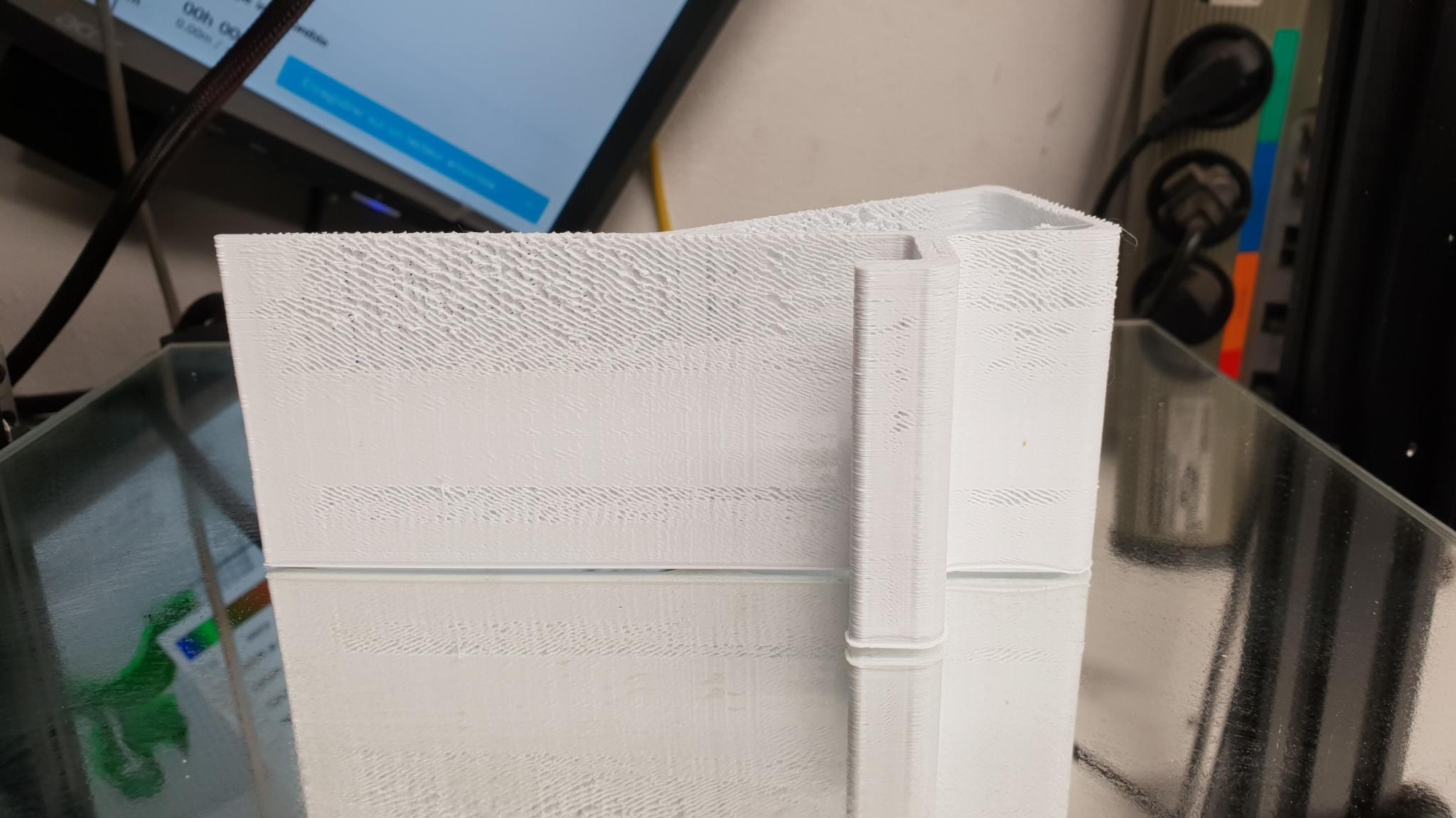

  6. Bonjour à tous. Nouveau de le monde de l'impression 3D depuis 1 semaine. Donc je passe de la théorie à la pratique, car 60 jours pour recevoir ma CR10 j'ai eu le temps de lire sur la toile. Donc mes premières test de pièces c'est nickel. Mais bizarrement depuis quelques jours, impossible de faire une pièce sans que la vitesse ne change. 1 exemples : un support de téléphone basique qui devait durer quelques heures à prit 12h/15h. car la vitesse d'impression descendait à 10% ( affichage sur la CR10 ). Donc je le remonte mais il redescend ensuite tous doucement à 10% 2 exemple : autre support téléphone basique, lui inversement il commence bien à 100%, ensuite il monte à 230% ( je m'en aperçois , je redescend la vitesse à 100% et au 2/3 repart certainement à 200% jusque la fin car pas présent pour surveiller. Au niveau logiciel je tatonne entre "cura" et "repetier". j'essaye les 2 pour savoir lequel je travaillerai le plus souvent. donc si vous avez une idée et des questions je suis à votre écoute.
