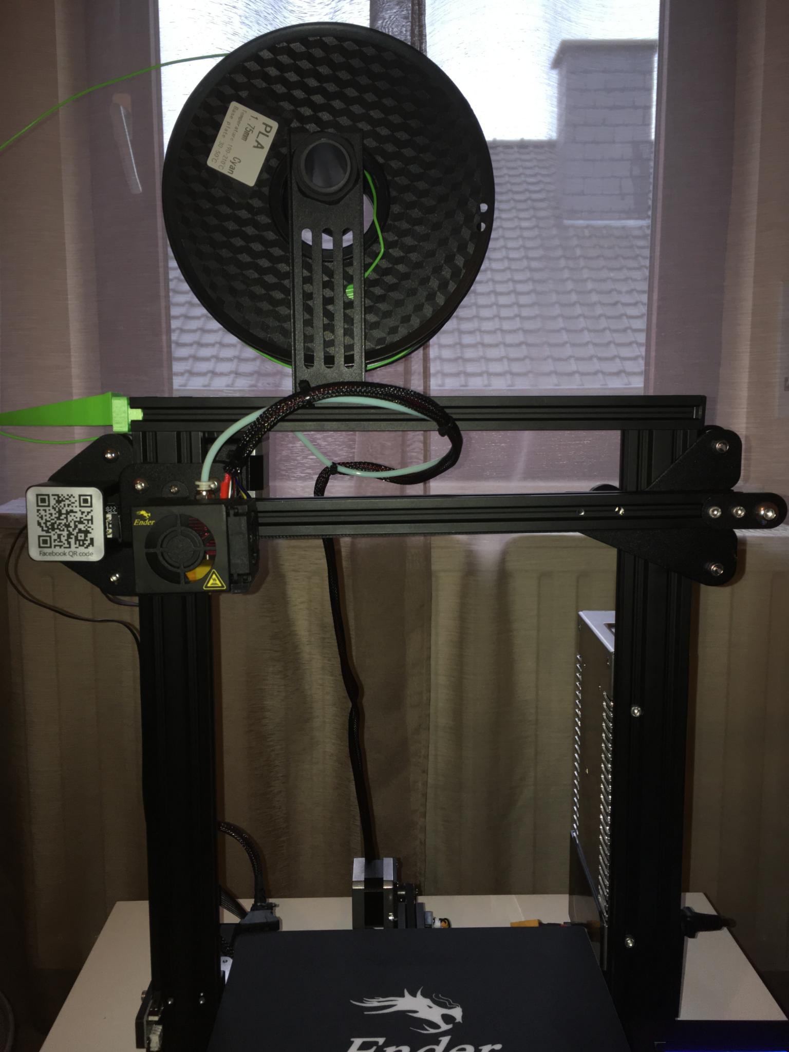

  1. Bonsoir ! Pyriam : D'accord j'avais donc mal compris et oui j'avais déjà remarqué que les roues n'appuyaient pas sur les colonnes de la même manière je vais regarder ça merci ! Fran6 p : Merci pour le lien ça risque également de m'aider ! Quoi qu'il en soit, si aucune de ces solutions ne fonctionnent, je devrais me résilier à garder cette barre de travers et donc le plateau de même, mais je ne pense pas que cela pose un réel problème ! (jespere) Bonne soirée et merci à vous
  2. Merci pour ta réponse ! Si le galet d'entrainement est bien ce que je pense, il n'y en a qu'un en bas, c'est une vis sans fin. Ensuite, j'ai mesuré la distance entre les deux barres parrallèles verticales, une fois en haut et une fois en bas, et il y a 4mm de différence... Je suis en train de me dire que le soucis provient de là, et dans ce cas je ne vois pas de solution que pourrait remédier à ce problème
  3. Une seule tige filetée ( coté gauche sur la photo)

  5. Bonsoir à tous ! J’ai reçu ma creality Ender 3 la semaine passée et le montage s’est bien passé, mis à part pour la branche principale se déplaçant sur l’axe z. Je vous ai joint une photo dans laquelle on peut clairement voir que le côté gauche est plus bas que le côté droit ce qui fait que cette branche n’est pas du tout parralele au plateau. J’ai essayé de plusieurs manière de le rendre droit en vin.. est ce que quelqu’un aurait eu Le même problème ou pourrait me proposer une solution? Merci d’avance! Dimitri.
