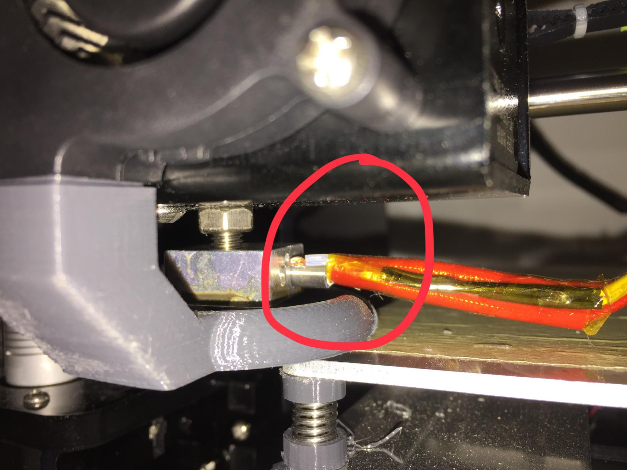

  1. Bien vu Maeke Je ne savais pas qu ils étaient amovibles Merci
  2. Non pas de chaine, et je comptais suivre tes conseils Je te tiendrais informé Merci Maeke
  3. Le mosfet est neuf, la cartouche chauffante ne connais pas. Bizarre qu'elle aie réagit de la sorte du jour au lendemain
  4. Merci à vous deux pour vos réponses. Je ne pense pas que ce soit le problème, car au cour de la baisse de température e filament ne sort plus par manque de chauffe. Mais je vais quand même regarder.....
  5. Bonjour à tous Mon imprimante a très bien fonctionné durant 4 mois, pendant l’été je l’ai laissé au repos. Hier je lance une impression, le départ ce passe bien, elle monte à 205/206 degrés, passé 1 minute la chauffe chute à 60 degrés puis remonte lentement. L’Interruption de l’impression s’impise. J’ai monté un mosfet,même problème. Quelqu’un a t il déjà eu ce problème? Stéphane
