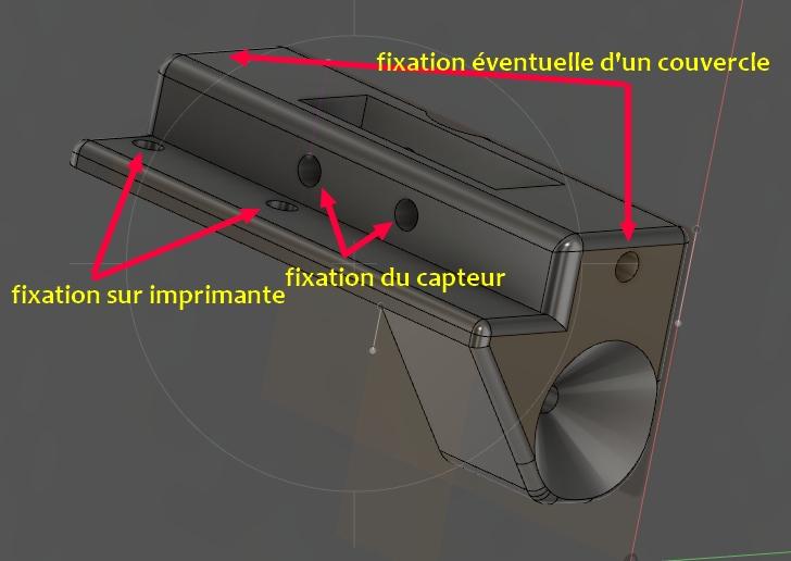

Rookie (2/14)

  2. avec plaisir si ça peut intéresser quelqu'un... le lien pour obtenir les contacts fin de course : https://3delectroshop.fr/capteurs-et-fins-de-course/408-lot-de-3-micro-interrupteurs-fin-de-course-ss-5gl-a-souder.html en piece jointe une image du support et le fichier en stl. support capteur.stl
