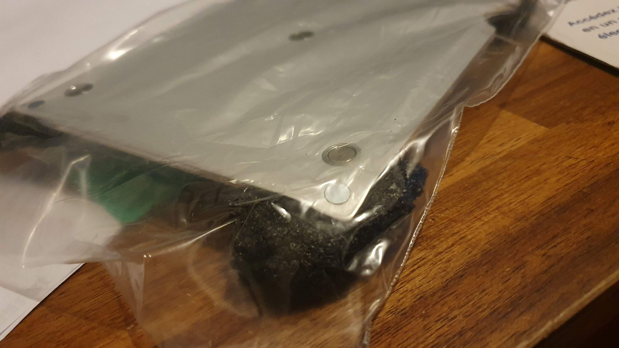

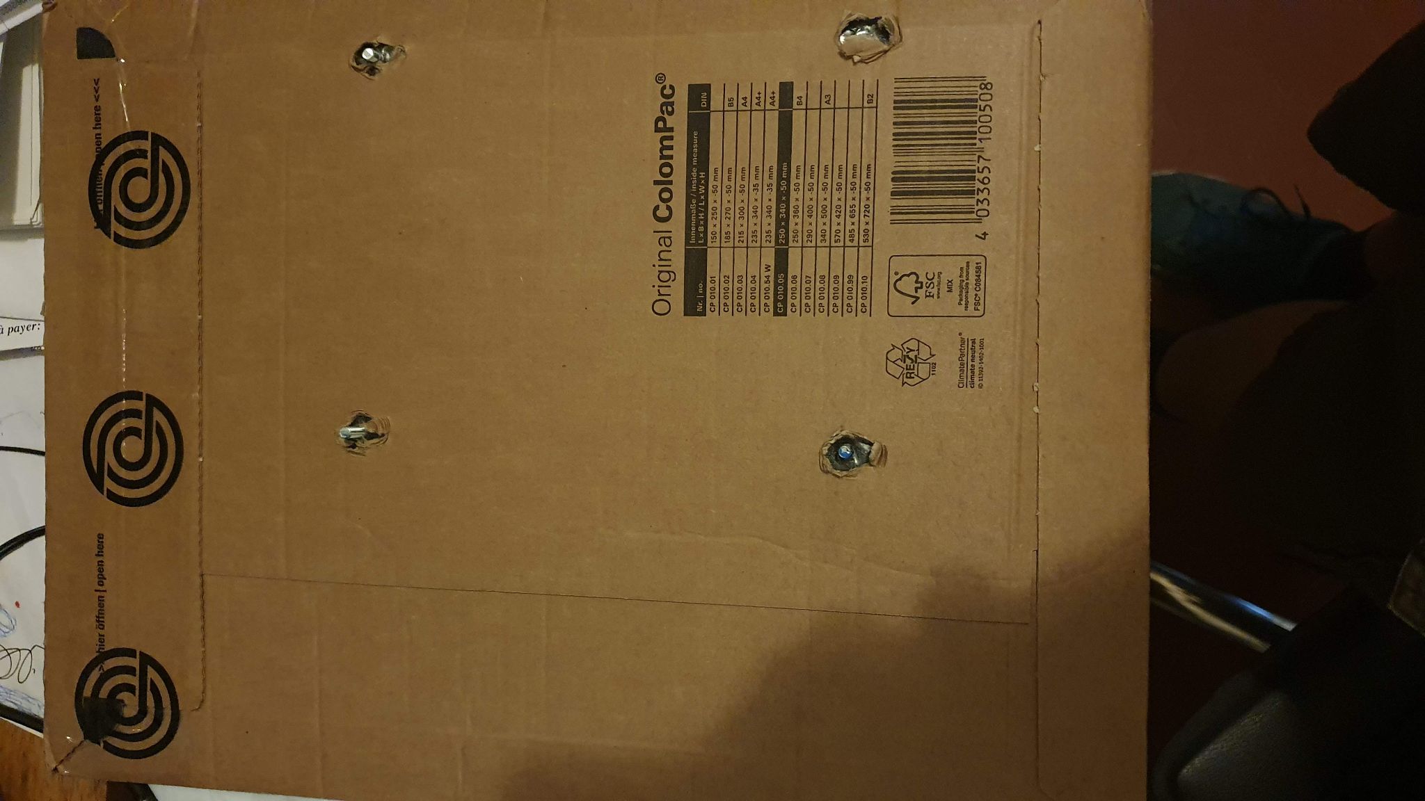

Prima m'a renvoyé un plateau ! Par contre je viens de le recevoir, et le carton était bien trop fin ... Résultat, plateau tordu à la réception .
