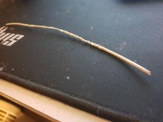

  1. Je tiens a precisé que lorsque ca " bug " le filament parait comme coincé, j'ai énormément de mal a le retiré ! il faut que je tire comme une folle et il ressort comme sur la photo
  2. Oui le ventilo fonctionne tout le temps Bonjour, La buse reste bien chaude. la buse n'est pas bouché, le liquide coule lorsque j'enlève le filament qui reste coincé et en remet du "neuf" Désolé, je commence a peine a me servir de ces machines alors ^^ c'est quoi le pignon de l'extrudeur est bien serrer en face de sont méplat ?

  4. Bonsoir, Je possède une monoprice mini v2 Après 3 essais, j'ai un problème bizarre qui persiste. Je débute, donc c'est peut être une faute de débutant... J'insère mon filament dans l'extrudeur, jusqu'au bout, via l'aide de la machine Je préchauffe a 210 ( PLA ) et je lance mon impression Tout se passe bien, jusqu'a un moment, le même toujours plus ou moins, au bout de 20-30 min La machine tourne dans le vide, plus de plastique qui sorts de la buse J'ai retiré la buse et regarder ou le fil s'arrêté et il s'arrête dans ce que je suppose être un radiateur ( pièce métalique cylindrique assez grosses, derrière le ventilo ) J'ai reussis après un temps certain a retirer mon filament mais avec beaucoup de difficulté, il est coincé à chaque fois. Lorsqu'il ressort, il a cette tête : voir photo en pièce jointe le bout de la photo le plus à gauche est le bout présent dans le "radiateur" et l'aspect bizarre tordue est donc present dans le conduit du filament... Je présise que j'utilise un porte bobine donc je ne comprend vraiment pas... J'espère que vous pourrez m'aider... ca m'énerve gravement de pas y arriver ^^ Bonne soirée et merci de votre attention
