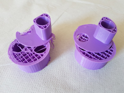

  7. augier
    decazlage couches
    salut je rencontre ce pb régulièrement pensant a un fichier corrompu je l ai traite par netfab mais sans résultat si on regarde les 2 pièces le décalage est sur la même couche mais pas de la même amplitude une idee ? merci
