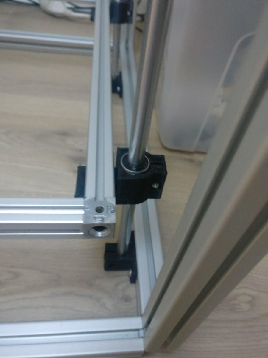

Mon projet fabrication Core XY
Stephman74 en réponse au topic de Stephman74 dans Projets et impressions 3D

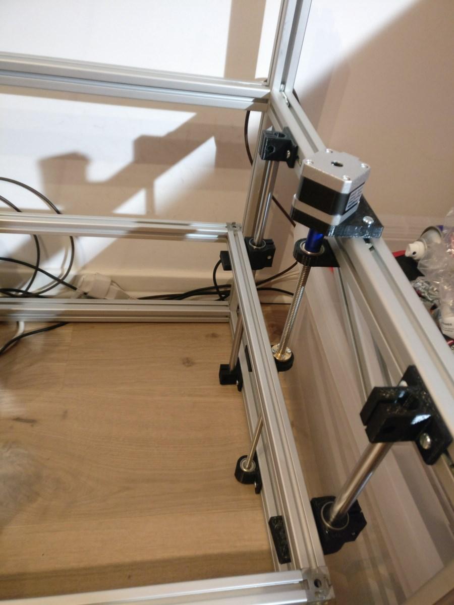

J'ai refais tout le support de mon plateau et remplacé les LM12UU par des LUU de 57mm et j'ai élargi l'entraxe des fixations de toutes les pièces. Plus de tilt avant/arrière ! La solution semble bonne. A confirmer lorsque j'imprimerai les premières pièces mais du coup je peux bosser sur mon XY en attendant. -
Intéressant ton idée de caler les glissières... J'attends tes résultats. En attendant j'ai réimprimé mes supports de glissières plus gros pour éviter déjà des flexions sur les fixations. Je ne m'attends pas à des miracles mais ca va aider. Au passage j'ai motné des glissières longues de 57mm à la place des 25mm classiques (ou 30mm je ne me souviens plus). Je suis en rupture de PLA ! Une bobine arrive demain donc fin de semaine j'espère remonter le tout et voir ce que cela donne a suivre -

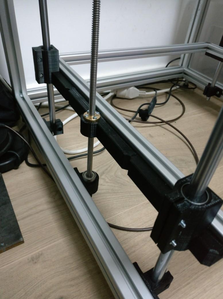

Bonjour, Bon j'ai un petit souci... Avec les 4 glissières et LM12UU que j'ai meme remplacé par des LM12 longs, et les deux tiges trapézoidales sur les côtés, le plateau peut faire un tilt avant/arrière d'environ 1cm ! Cela ne me semble pas acceptable. J'ai essayé de bloqué une des tiges à la main pour simuler une 3e tige filetée (deux dans chaque angle d'un côté et l'autre au milieu du coté opposé) mais cela peut toujours tilter ! Je ne vois pourtant pas de construction qui utilise un autre principe. Néanmoins, je note que sur cette imprimante dans le lien ci-dessous, l'écrou de la tige filetée est plus long que le mien. Vous savez si ça se trouve ? Mes tiges filetées sont des M8 Autrement une idée pour supprimer ce jeu ? https://www.google.com/url?sa=i&rct=j&q=&esrc=s&source=images&cd=&ved=2ahUKEwij69nSt73gAhVIzBoKHU4SAYkQjxx6BAgBEAI&url=http%3A%2F%2Fwww.modix3d.com%2Freviews%2F&psig=AOvVaw2hzqrXd89aslaXsgT4mfCz&ust=1550309181084100 Merci Steph -
ok. Merci je vais en commander un alors Stéphane

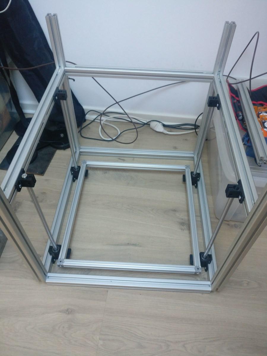

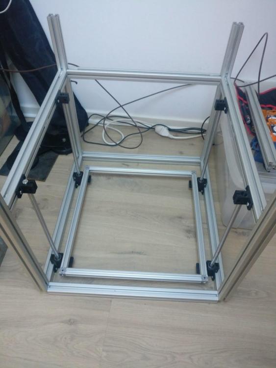

Axes Z montés. Par contre je note que le plateau peux faire un tilt avant/arrière de quelques degrés.C'est probablement dû au jeu de l'écrou sur la tige trapézoidale. Je pense que cela pourrait être améliorer avec un support plateau plus gros et qui englobe les glissières... Mais pas certain. Autrement une double rangée de glissières, mais je perdrait de la hauteur d'impression... Bref je verrai à l'usage. En attendant je continue la conception/construction. J'attaque le XY ! Il faut aussi que je trouve un moyen de fixer les paliers sur la tige trapézoidale pour éviter le déplacement en Z de la tige dans les roulements... -
la carte de gestion sera une SmoothieBoard V1 dans un premier temps. Les steppers sont des A5984 qui permettent du 1/32 de pas et 2A. Je ne l'ai pas mise en route encore. J'en avais acheté 2 il y a deux ans. -

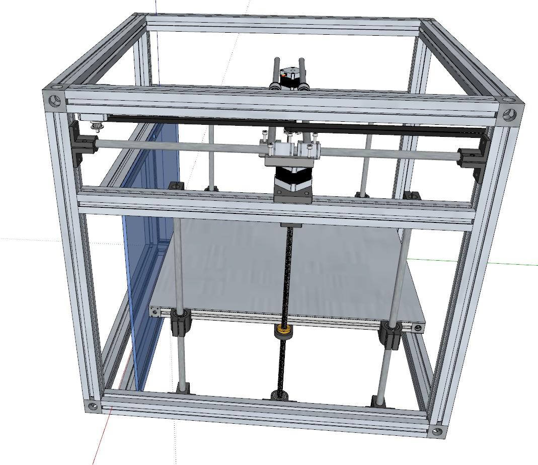

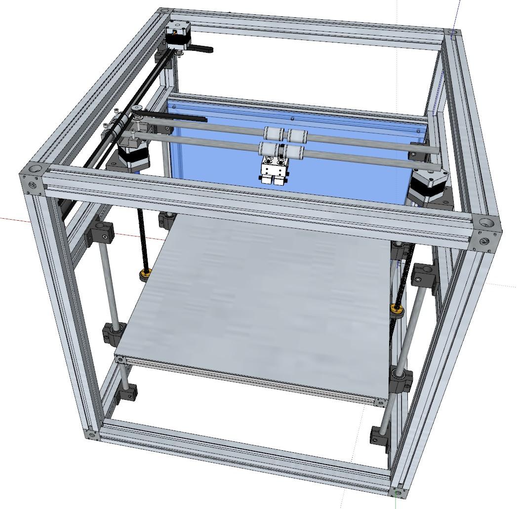

Bonjour, C'était un projet initié il y a deux ans, mais trois déménagements consécutifs m'ont conduit à le laisser en suspens. J'ai repris ce projet depuis quelques jours et je crée ce post pour présenter l'avancement et je l'espère assez vite jusqu'à la fin de ce projet. Ma spécification initiale : Core XY avec zone imprimable d'environ 400x400x350mm Quad extrudeur (E3D Kraken Quad refroidissement liquide) permettant de mixer 4 températures, matières, couleurs et diamètre de fil ou alors même diamètre/température/matière mais couleurs différentes.... Bref toutes les combinaisons sont possibles. lit chauffant sur plaque aluminium plus verre imprimante entièrement capotée pour réduction bruit, stabilité de température dans la chambre et extraction des polluants via un filtre pour pouvoir travailler sereinement même à la maison. hotend refroidi à eau pour minimiser le poids de la tête et le bruit Détection d'absence de filament (et pause de l'impression) refroidissement piloté de la pièce distributeur de filament en boitier fermé avec dessiccateur conception un peu lourde pour ensemble rigide afin d'être le plus précis et rapide possible (profilés de 30mm, glissières M12) conception effectuée sous Google Sketchup (parce que je ne suis pas mécanicien à la base) pièces imprimables sur ma Geeetech Prusa i3 alu (donc dimensions max à peine 200x200mm) Conception : Le châssis est réalisé avec du profil aluminium carré extrudé de 30mm de section coupé sur mesure (Motedis). Dimensions 570x610x610mm. L'arrière recevra tous les éléments techniques, le plateau pouvant descendre jusqu'en bas. Le support plateau fait 450x450x450mm réalisé avec du profilé 20x20, mu par deux vis trapézoïdales M8 l=400mm pas=2mm et deux moteurs NEMA 17 de 40 ncm. Les vis trapézoïdales sont guidées par des paliers à roulement de chaque coté et le moteur est monté avec accouplement rigide dessus. Le réglage d'axe se faisant au niveau du support moteur. Le plateau est guidé par 4 glissières M12+LM12UU de 400mm à chaque angle pour limiter les jeu parasites. La tête avec le hotend quad sera montée sur des glissières M12+LM12UU de 500mm. Elle comportera uniquement les LM12UU, le hotend et un ventilateur pour refroidir la pièce. Objectif compacité et faible poids. Le bloc de chauffe sera refroidi par liquide Les extrudeurs ne seront pas montés sur la tête pour garder celle ci la plus légère possible et permettre des vitesses importantes et seront démultipliés type Titan. la carte électronique actuelle est une SmoothieBoard V1 qui s'avère insuffisante telle qu'elle pour le quad extrudeur (manque un capteur de température). Je verrai s'il est possible de la modifier en tant utile ou j'en choisirai une autre si pas de solution simple avec celle-ci les 6 fins de courses seront optiques par fourche infrarouge l'axe XY est mu par courroie crantée GT2 de 6mm et poulies 20 dents A l'heure où j'écris, le châssis est monté avec le plateau et les glissières. C'est pas mal, pas de jeu en XY. J'ai imprimé les pièces pour les tiges trapézoïdales (paliers, support moteur, écrou) que j'attends dans la semaine. Donc fin de semaine tout l'axe Z sera opérationnel. Je suis en train de dessiner le XY actuellement. ci dessous une photo de l'ensemble et la conception sous Sketchup. Ne regardez pas les détails du XY, c'est une ébauche à modifier.

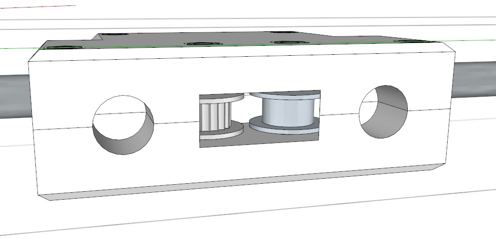

construction CoreXY
Stephman74 en réponse au topic de Stephman74 dans Discussion sur les imprimantes 3D

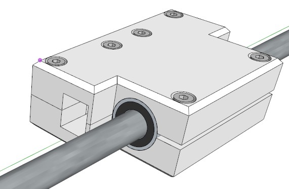

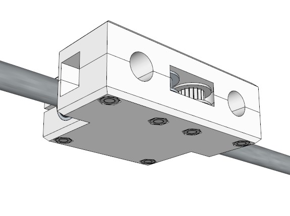

J'ai vu une architecture avec une seule courroie, et donc un tendeur. D'où j'imagine une bonne symétricité des tensions. Est-ce préférable à deux courroies et deux tendeurs ? A priori oui je dirai, mais quels seraient les inconvénients ? -

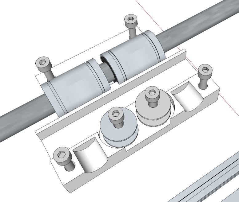

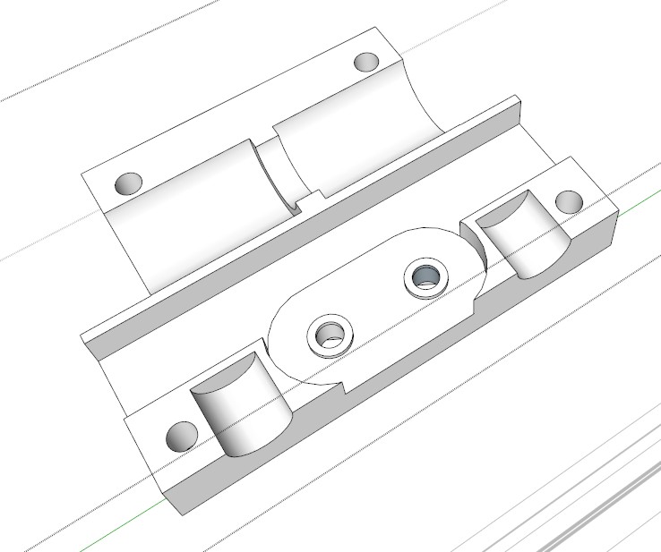

construction CoreXY

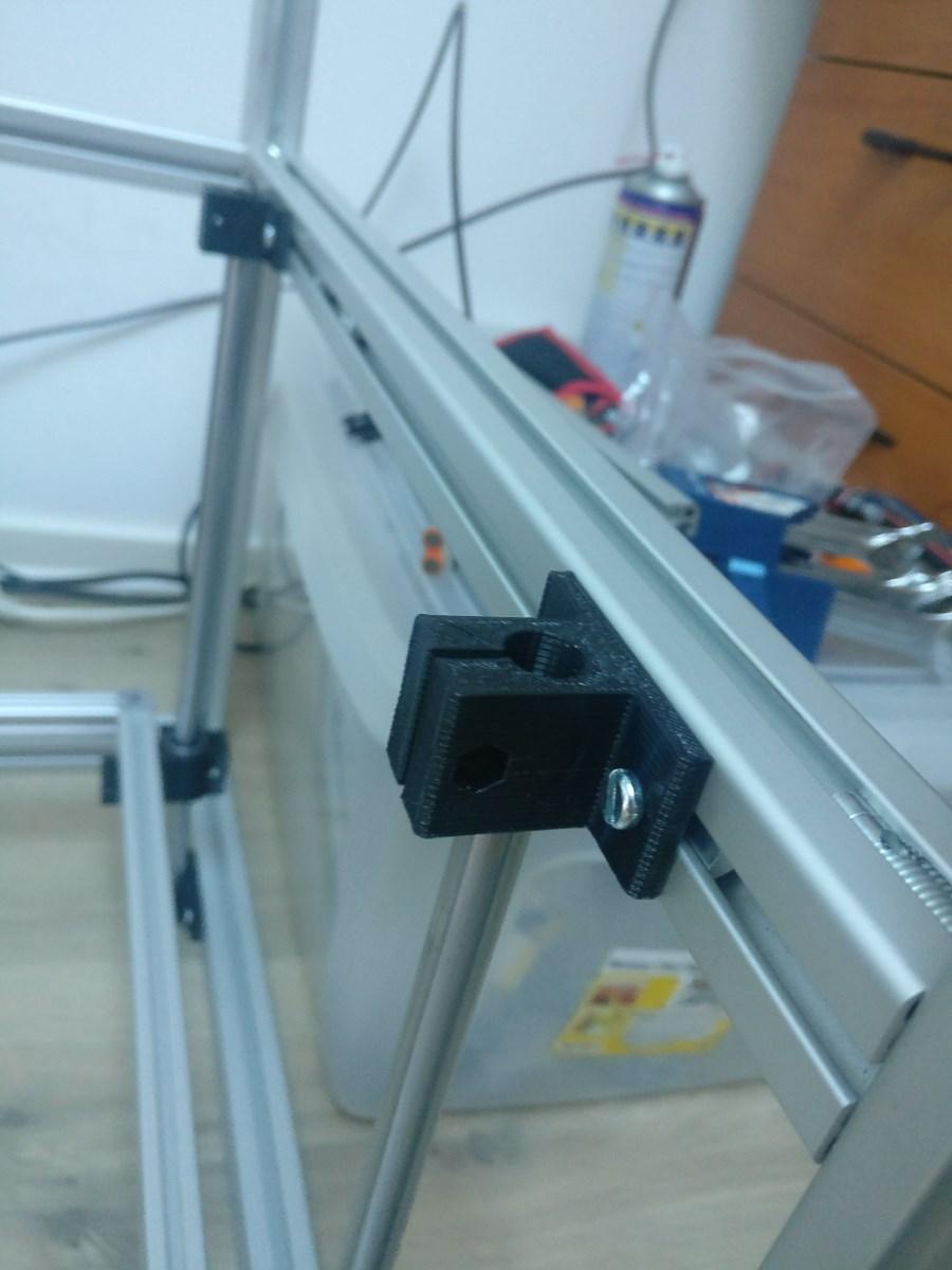

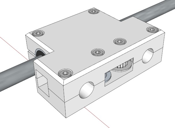

et j'ai rajouté le guidage des courroies entre les deux poulies -
construction CoreXY
voila après modif. dimensions 65x91x30, entraxe des barres X=57mm, profondeur modifiée à 13mm. Si ça vrille je pourrais rajouter de la matière autour des barres pour allonger le trou.
