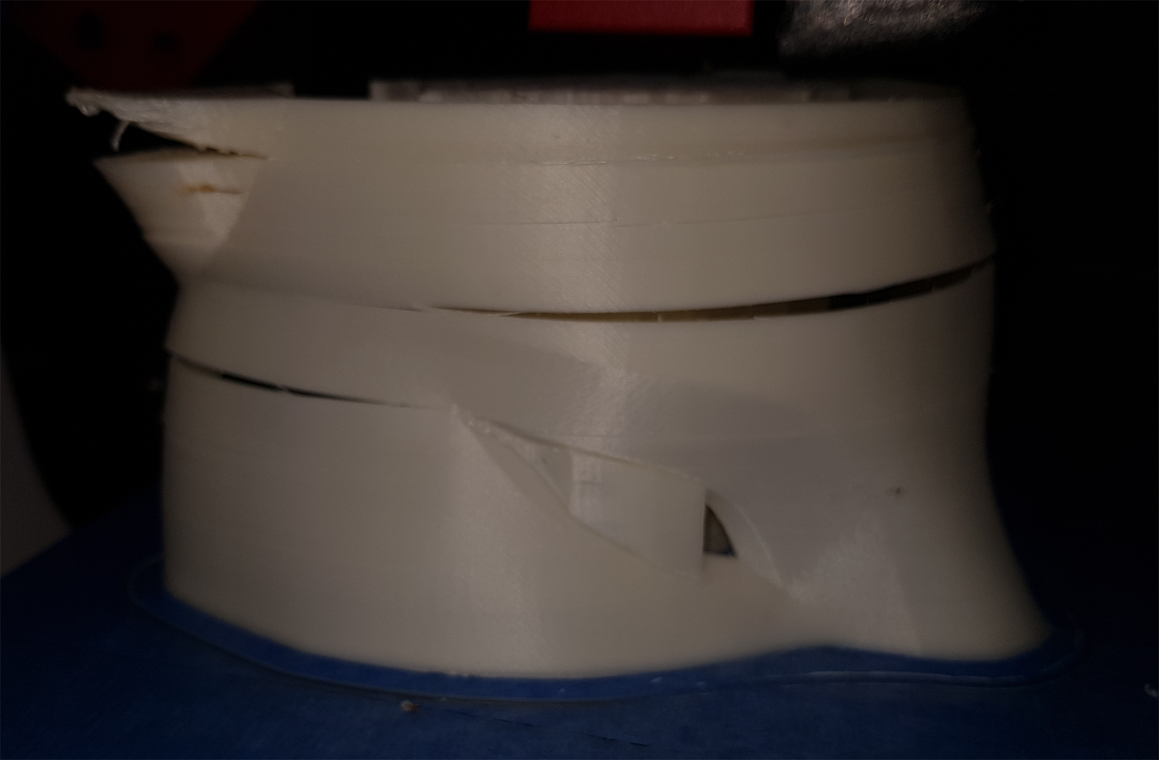

  8. Bonjour a tous, Petit nouveau dans l'impression 3D je suis l'heureux propriétaire d'un Alfawise U30 depuis maintenant 1 moi. Cependant je ne maîtrise toujours pas la bête et commence à désespérer pouvoir réaliser une pièce complète un jour. J'ai déjà fait les principales modification à apporté en suivants les différentes informations sur le forum, mais je me retrouve maintenant bloqué avec mon impression dès que celle ci s'élève trop. J'ai réglé Cura pour me faire la pièce en ABS avec une chauffe à 250 pour la buse et 100 pour le plateau. J'ai entouré l'imprimante d'un carton (en attendant de lui faire un vrai coffrage) je fait une épaisseur de paroi et une épaisseur dessus dessous de 1.2 Mais rien n'y fait pour le moment j'ai toujours un endroit ou cela semble se fissurer et se contracter. Je viens vers vous pour m'aider, car je ne sais plus que faire. Merci à vous d'avoir au moins lu mon problème.
