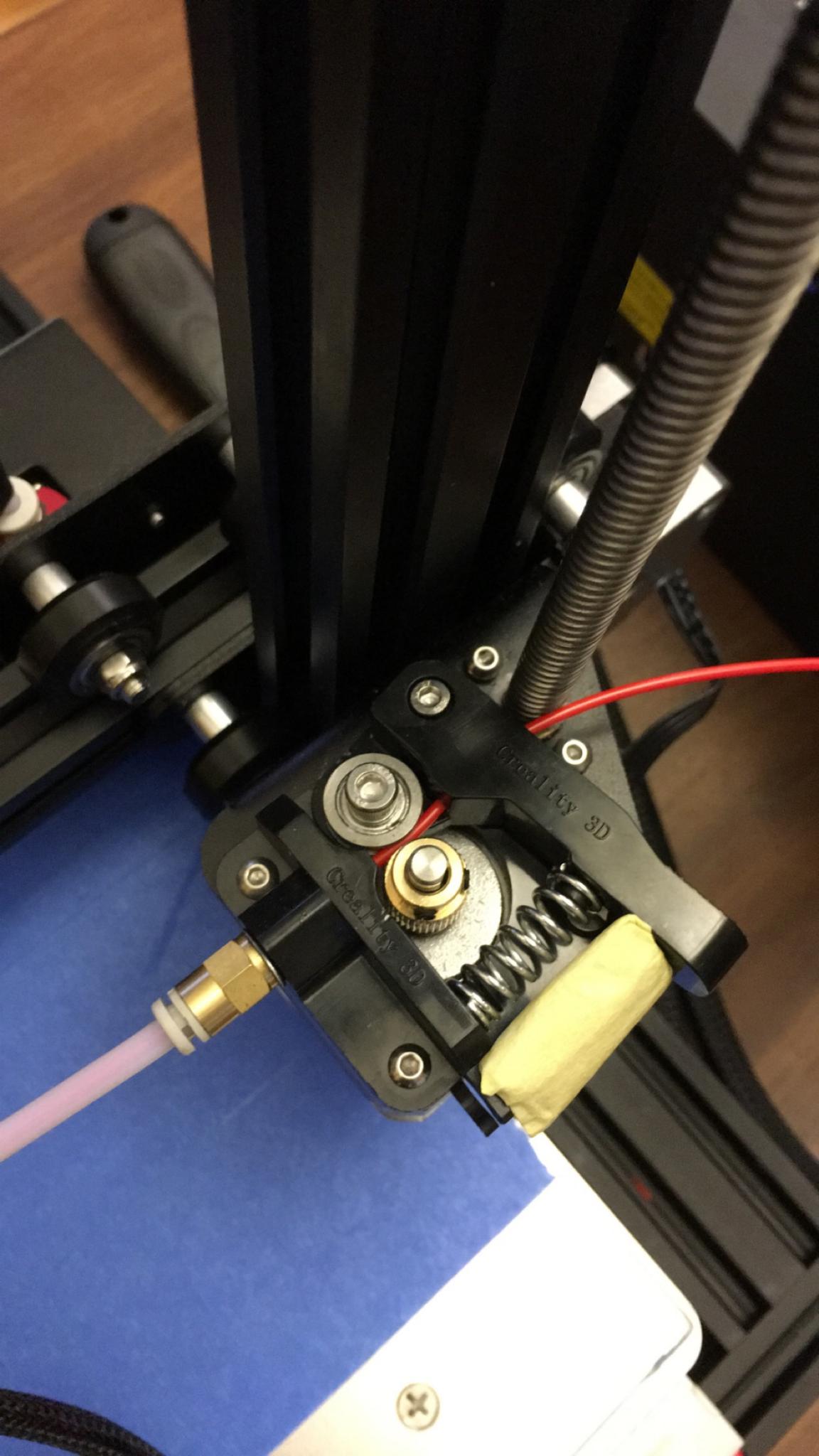

  1. Juste à cause d’un ressort quand même merci beaucoup en tout cas, super réactif comme forum ça fait super plaisir

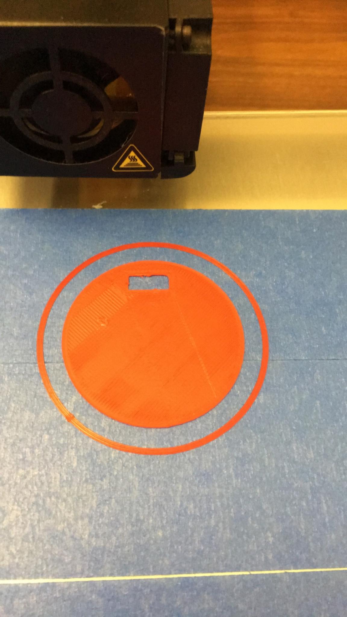

  2. Voilà je pense avoir trouvé le problème grâce à toi bosco2509, le ressort à côté du pignon d’entrainement a un problème je pense, j’ai mis une cale en attendant de trouver un nouveau ressort mais je pense que c’est bon.
  3. J’utilise le pla ice mais j’ai aussi essayé avec du pla de meilleur qualité, après pour les vis aucune ne gêne les mouvements
  4. J'utilise du pla, normalement c’est La dernière versions de cura, je l’ai même installé sur un ordinateur différent au cas où mais j’ai toujours le même problème, je vais réduire la vitesse et voir le résultat
  5. J’utilise la dernière version de cira la vitesse de la première couche est à 50 mais je l’ai déjà mis à 70( elle est toujours à 100% sur l’affichage de l’imprimante) la température du end est à 60 et j’ai essayé 190/200/210 degré pour la buse, et j’ai fait tout les réglages avant de lancer les impressions et je t’avouerai que je ne sais pas se qu’est un trancheur
  6. Bonjour tout le monde, je débute dans l'impression 3D enfin j'essaie je rechercher de l'aide je n'ai plus vraiment d'idée pour la cause du problème, avant de venir chercher de l'aide sur le forum j'ai fait des recherches sur internet mais il n'y a pas le problème que je rencontre ou en tout cas si il existe je suis passé a coter donc voila le problème l'extrusion ne fonctionne pas tout le temps comme sur la photo qui est sensé représenter un cercle plein, enfin voila j'ai changé la plaque de verre parce que l'ancienne n’était pas du tout plate enfin voila de l'aide svp
