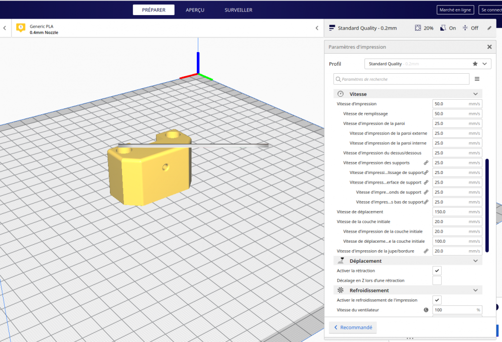

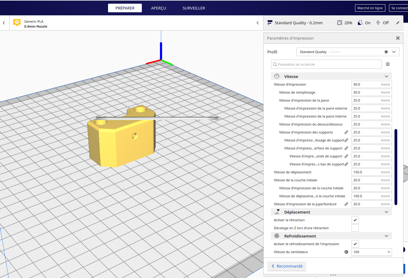

Bonjour, Quelques nouvelles : Après révision de l'assemblage de l'imprimante, et toujours pas de bon résultat, j'ai mesuré le diamètre du fil en sortie de la buse et celui-ci faisait 0.25 environ pour une buse de 0.4. J'ai démonté l'ensemble de la tête d'impression et constaté que la buse était bouchée. Après son remplacement, et nouveau réglage du plateau tout est revenu dans l'ordre avec les valeurs de Cura "par défaut". Dans tous les cas, je vous remercie "PPAC" car j'ai appris beaucoup de choses sur le fonctionnement de Cura et surtout l'extension du guide, c'est pas mal fait et cela permet de comprendre les différents réglages. Merci encore Laurent -

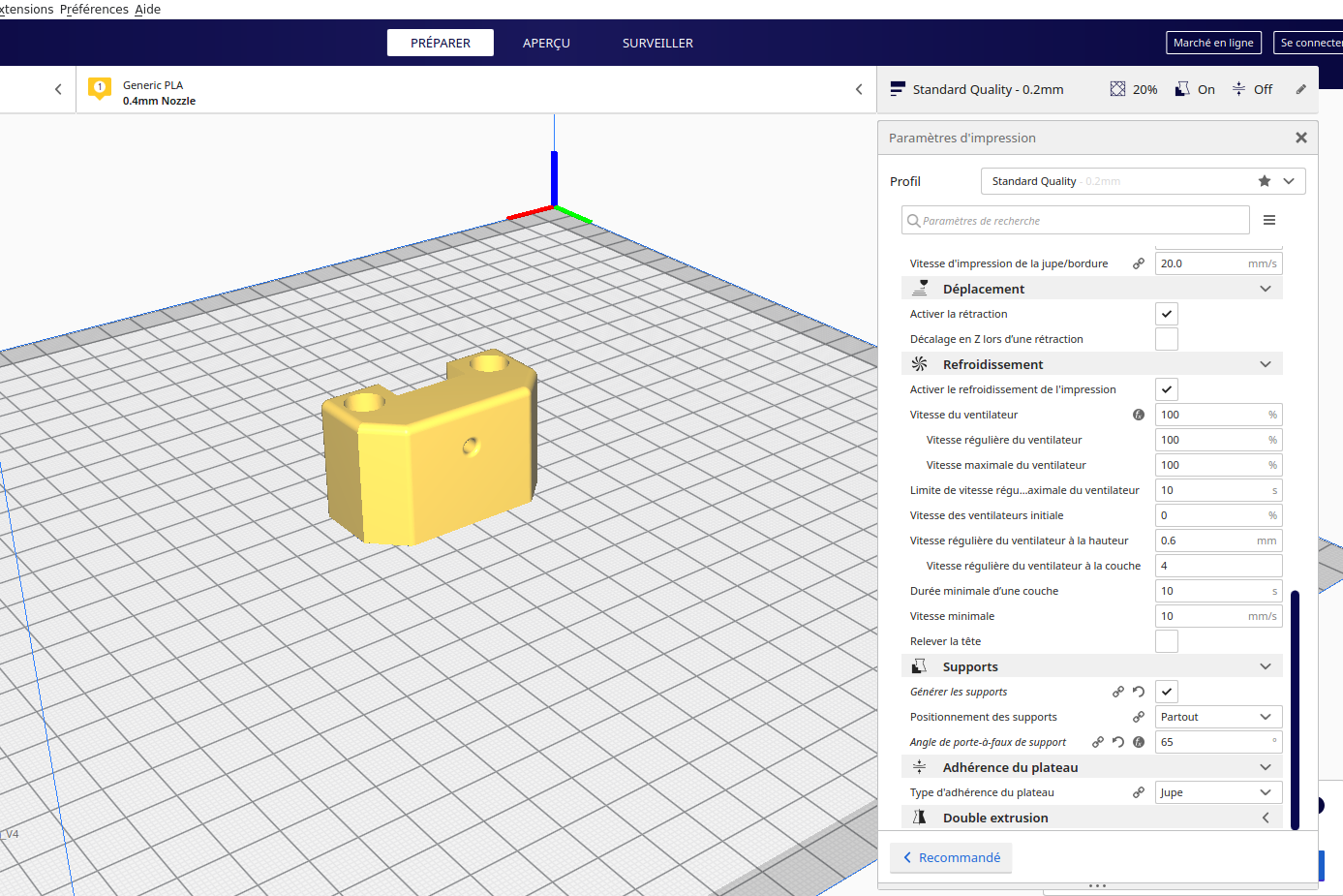

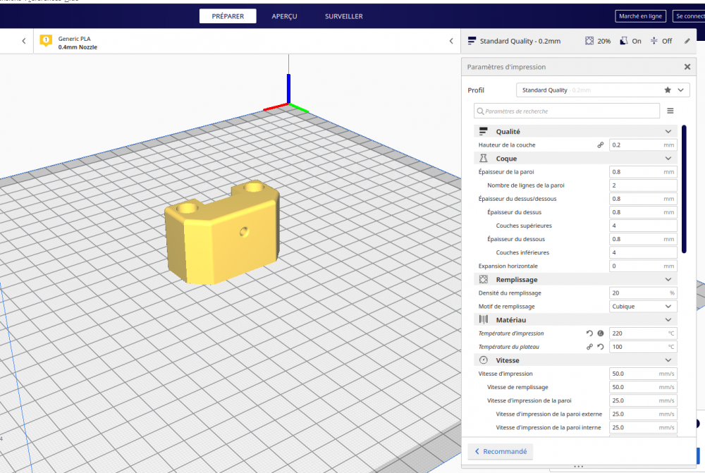

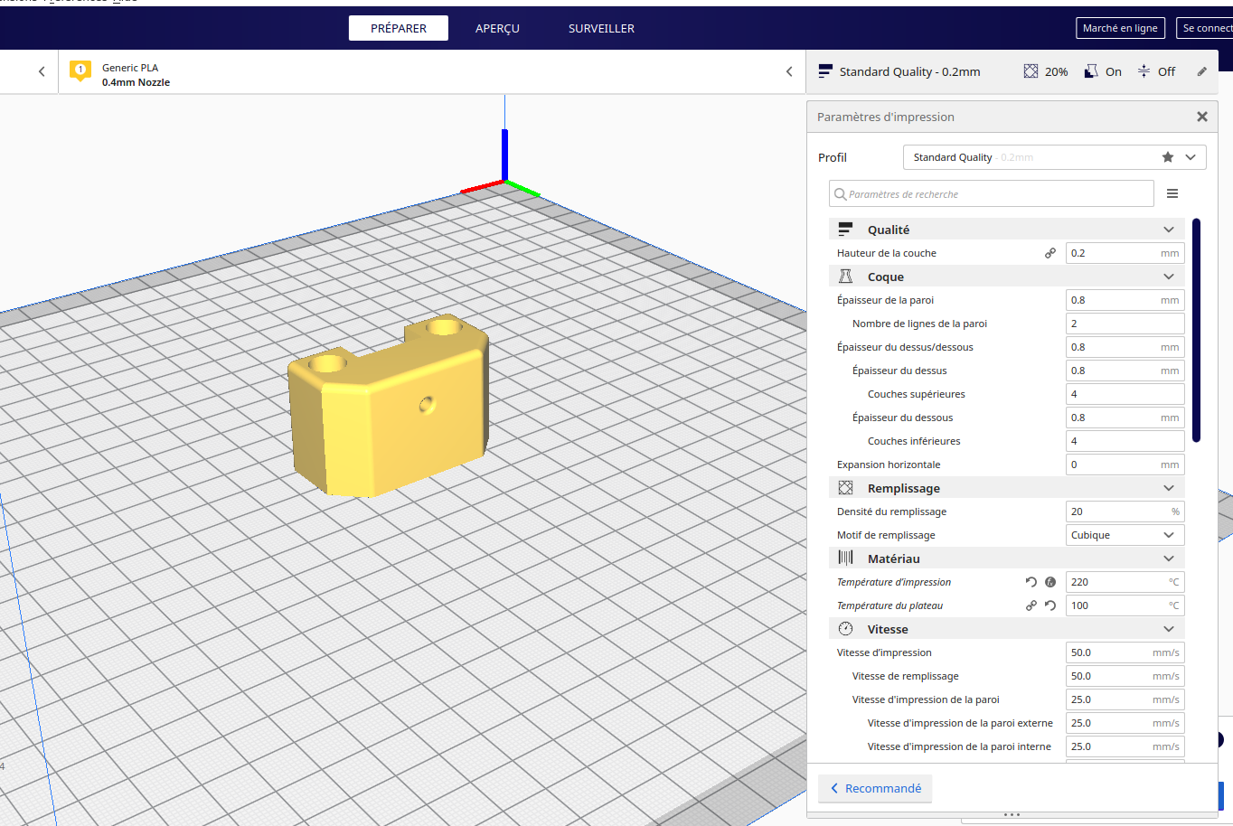

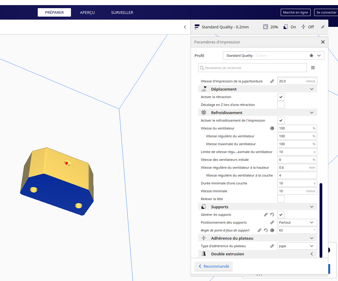

Bonjour, Je vais tenter de répondre à toutes ces questions : Version Cura 4.8.0 sous PC Ubuntu Impression PLA (Bobine PLA BQ 1.75 mm) et le second entre le PLA et ABS cf fiche jointe, la temp élevée est préconisée pour le filament OWA La buse est une 0.4, celle d'origine, pas eu de problème avant Hauteur couche 0.2 Le pb d'adhérence se pose dès l'impression du "skirt" 170609_TDS_PS_OWA.pdf Nouvel essai ce matin PLA BQ buse 200°, plateau 60° Pas d'adhérence Je joins le fichier Gcode si cela peut aider Merci CCR10_support carre _9mm_V4.gcode -

Bonjour, Je rencontre un pb d'adhérence avec ma CR-10. Aucun essai ne fonctionne, j'ai modifié les températures de la buse, du plateau, rien n'y fait. La hauteur du plateau a été vérifié à chaud à plusieurs reprises. J'ai installé la nouvelle version de Cura, est-ce un pb récurrent avec cette version ? Je ne rencontrai aucun pb avec les anciennes versions. Est-ce que cela peut provenir d'une buse partiellement bouchée ? Merci Laurent -
