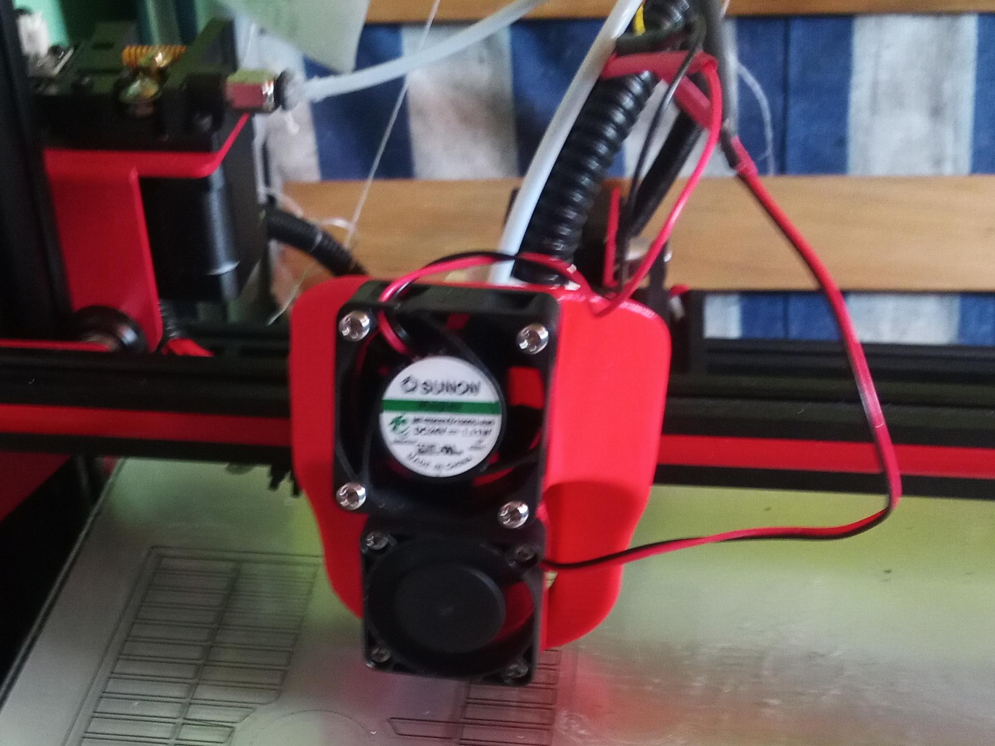

  5. ca y est j'ai monté mon Fang modulable sur la tete MK8 de mon Alfawise U20.... J'étais contraint.... le ventilateur d'origine de refroidissement de la hotend à grillé.... 3 mois !!!! celui que j'avais n'allait que sur le fang... Par contre je ne comprends pas pour le ventilo ne se déclenche pas dés le début de l'impression ?????
  6. le fil sort.... mais ca claque un peut.... si je peux arriver à imprimer le support de tête c'est bon...
  7. merci démonté 4 ou 5 fois.... j'ai voulu mettre le mon fang... j'ai imprimé le support de tete E3DV6..... ca ne va pas.... je tente de mettre celui de 40 par l’extérieur.....
  8. bonjour j'ai le moteur qui fait rentrer le filament dans la tête qui claque j'ai retrouvé le tube(c'est quoi son nom au fait ?) au dessus de la buse bouché à la fin je suis rendu compte que le ventilo ne tourne plus malgré la présence du 24V (alfawise U20) je pense donc que le tube chauffe et donc le filament avant sont entré dans la buse. Comme il est tout mou il remplit le tube mais ne descend pas dans la buse.... ai je raison ?
  9. soit : - ta buse est bouchée - ton fil ne se déroule pas correctement et se tend de trop
