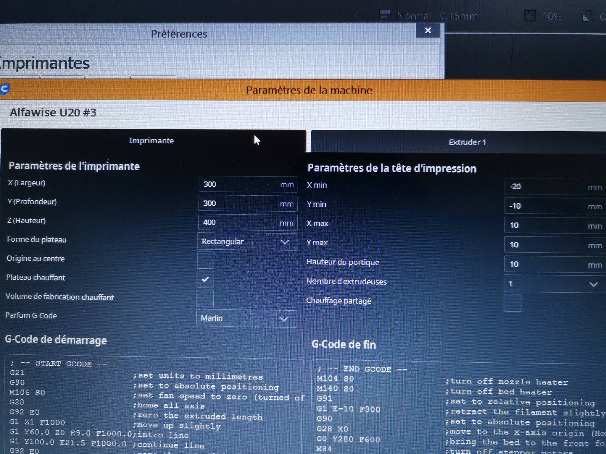

  1. Merci ironblue pour ton retour. J'ai vérifier "origine au centre" n'est pas coché. J'ai même essayé d'imprimer en cochant pour résoudre le problème. Mais bien évidemment ça n'a pas marché. Concernant les paramètre de la tête d'impression j'ai créé une nouvelle imprimante pour avoir les valeur par défaut. Mais comme je ne les avais jamais modifié je n'ai pas de référence pour savoir si les valeurs sont bonnes. Et dans l'onglet extruder je n'ai pas de décalage en x et y.
  2. Bonjour tout le monde. Je viens vers vous suite à un problème que je rencontre sur ma u20. Mes pièces ne s'impriment plus au centre du plateau. Pour des gros prints j'ai donc que la moitié qui s'imprime alors que j'ai imprimé dans la journée et tout semblais normal. J'ai vérifié les paramètres de l'imprimante dans cura et ils sont bons J'ai rebooter le firmware J'ai mis à jour cura de 4.4.1 à 4.5 Mais ça n'a rien changé. Ce que je ne comprend pas c'est pour mon leveling, ma buse va bien au 4 coins et au centre du plateau. J'ai également essayer d'imprimer un fichier provenant de la carte sd lors de l'achat. Et la pièce cette fois ci s'imprime au centre. Donc je ne soupçonne pas un problème sur l'imprimante. J'ai donc regarder le gcode de démarrage mais c'est celui d'origine et n'a pas été changer donc j'ai vraiment du mal à comprendre pourquoi du jour au lendemain la cause de ce problème et comment le résoudre. Pourriez vous m'aider s'il vous plaît. Je sature. Merci à vous . Ps : desolé si je crée un doublon. N'hésitez pas à me réorienté vers la solution si elle a déjà été évoqué.
