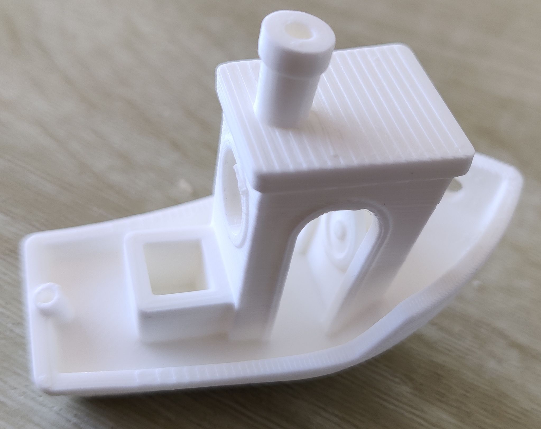

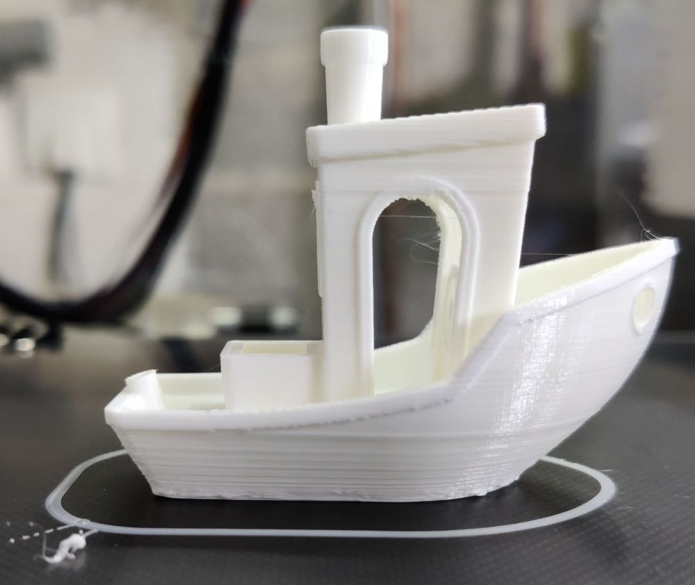

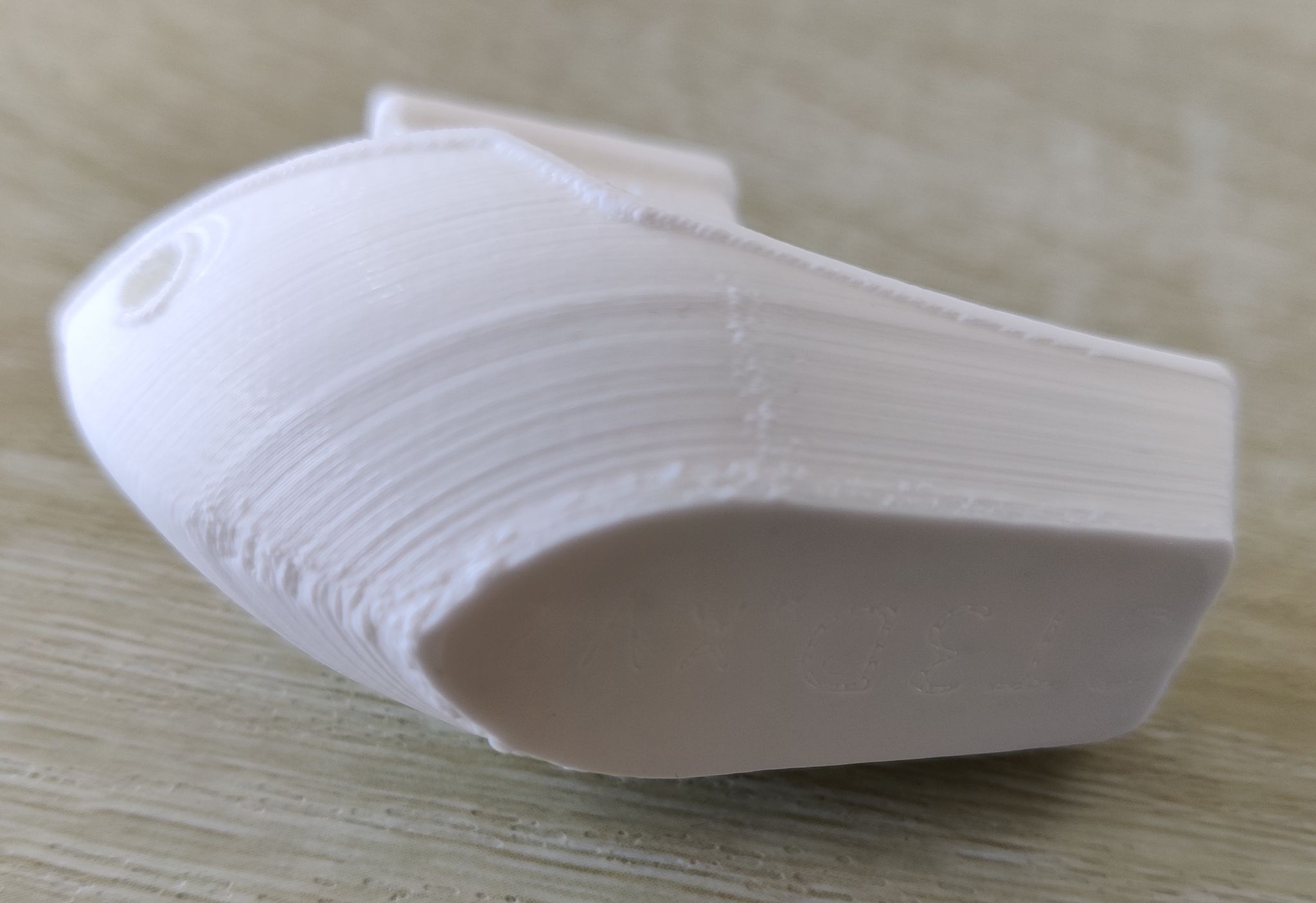

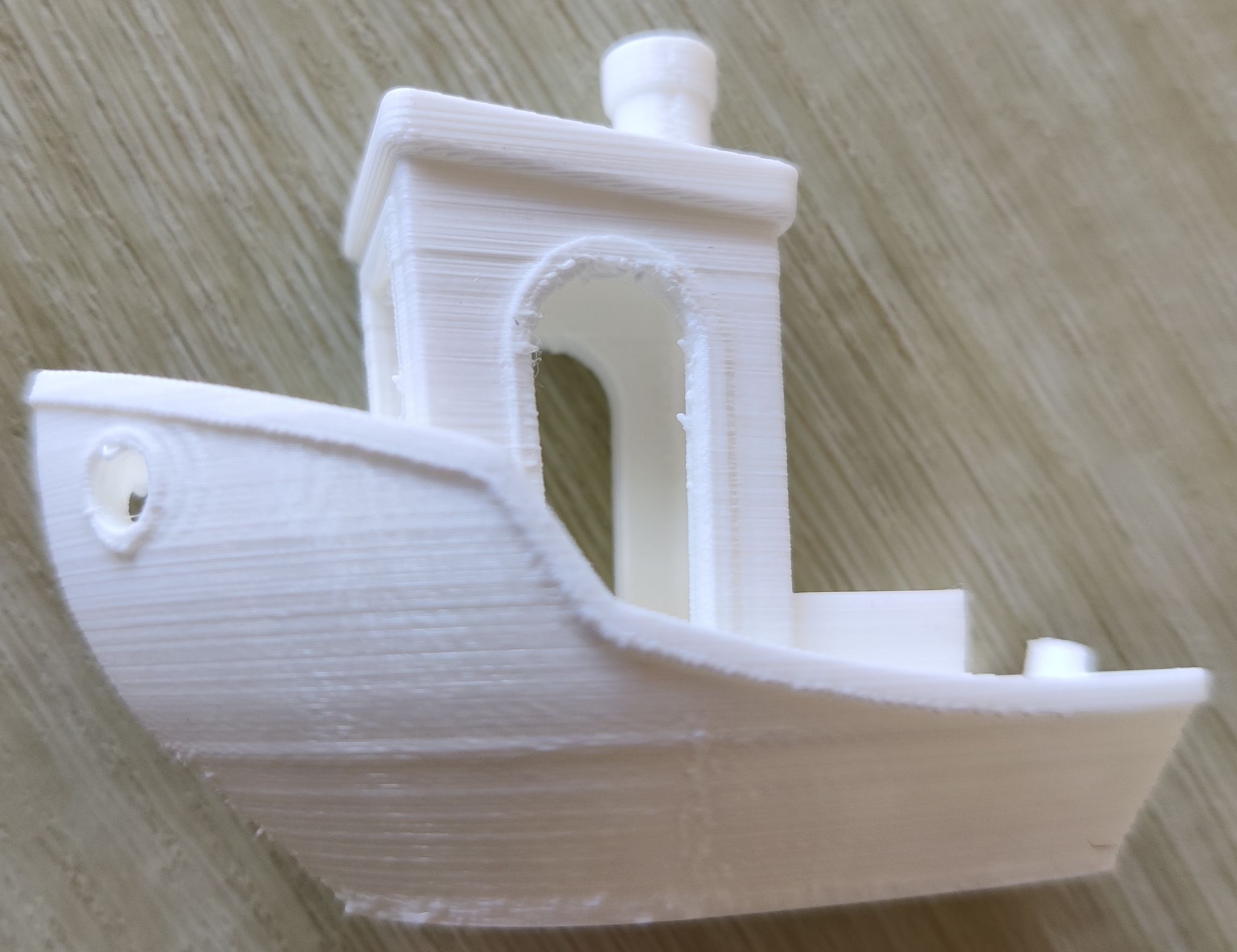

Bonjour, alors déjà merci pour toutes ces réponses en si peu de temps, ça fait vraiment plaisir. Si ça vous convient, j'aimerais commencer par avoir 1) un avis global de la situation: comprendre si le résultat que j'obtiens est globalement 'vraiment pourri', 'médiocre' ou 'pas trop mal mais peut mieux faire'. Sachant que les photos ont tendance à accentuer ce qu'on voit à l'oeil nu (la partie haute de la coque par exemple, pour moi elle est parfaite à l'oeil nu). 2) bien interpréter les symptômes et leurs origines probables. Perso, je vois quatre choses: 2.1: cadre bleu: les 0.9cm de a base de la coque du bateau qui semble moins 'régulière' que sa partie haute 2.2: cadres violet: un léger 'gonflement' l'espace de quelques layers sur la coque, et dans une moindre mesure en haut de la cabine. D'ailleurs dans le cas de la coque, ça marque la séparation avec la partie où la surface semble plus régulière. Ce 'gonflement' semble homogène sur l'axe des x et y. 2.3: cadre orange: les petites 'bavures' essentiellement dans les parties en surplomb 2.4: cadre vert: si on veut chipoter, un tout léger ghosting sur un des des trous dans la coque ; d'ailleurs il ne se reproduit pas du tout sur son symétrique. Pour le reste, les cotes me paraissent très acceptables (<0.2mm d'écart sur les grandes dimensions sur les trois axes Je ne l'ai pas activé du tout dans la compil de mon firmware Marlin (le dernier bugfix-2.0.x en date il y a 10 jours, commit 3cdf363cce) //#define LIN_ADVANCE J'ai moi aussi de gros doutes sur l'axe Z, mais je voulais avant tout comprendre si c'est tout ou partie des symptômes qui vous font d'emblée me parler de mon axe Z (d'où le point 2). J'ai effectivement un doute moi aussi sur l'axe Z: j'avais vu dans une vidéo quelqu'un capable de faire monter et descendre au doigt sa tête (vidéo, 16min45). Moi, clairement, je suis pas dans ce cas, mon axe est beaucoup plus contraint. J'ai pourtant pris la peine de régler un peu plus lâche les excentriques (sur les autres axes aussi), et d'aligner au mieux la vis sans fin de l'axe z pour qu'elle passe à peu près au centre du trou de guidage tout du long (bague laiton démontée) . Notamment en ajoutant quelques rondelles au niveau de la fixation du moteur Z à la structure pour l'éloigner d'un mm ou deux du profilé. J'ai également installé ce guide d'axe Z en haut de la structure Mon axe n'a pas l'air parfaitement droit non plus ; faudrait-il le remplacer ?
Bonjour, J'ai une ender 3 pro depuis deux bonnes années. Je m'en sers essentiellement pour quelques pièces techniques (moins de 1.5kg imprimé en tout et pour tout). Semaine dernière, j'ai pris le parti de lui donner une seconde jeunesse: - carte mère creality 4.7.2 - installation d'un bl-touch (officiel) - extrudeur aluminium. - démontage /remontage quasi complet, stabilisation de la base, remplacement d'un galet, tension des courroies - ré-equerrage, calage de l'axe z, axe x enfin horizontal, etc... - re-compilation de la dernière version de marlin. - pid tuning, calibration x,y,z, extrudeur Bref. J'obtiens le benchy ci-après (200° filament ICE, 60° bed, 50mm/s). D'un côté, à l'oeil nu, ça paraît pas trop mal. D'un autre, dans le détail des photos, on est loin d'être parfaitement lisse et surtout régulier. J'ai l'impression qu'on peut tirer mieux de l'enfer 3 pro au vu de photos d'autres personnes équipées de façon identique. Auriez-vous des pistes d'amélioration ?

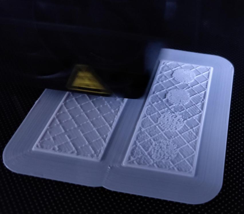

En fait j'ai déjà imprimé avant à 210°C et je n'ai pas vraiment vu de différence. Sur la boite du filament c'est d'ailleurs clairement indiqué " 180°C - 210°C", c'est pourquoi j'étais resté dans cette fourchette. Bon, ma seconde tentative d'impression ... ne s'est jamais terminée ; il semblerait que j'ai bouché l'extrudeur Je vais regarder comment on procède pour déboucher tout ça et faire d'autres tentatives. -

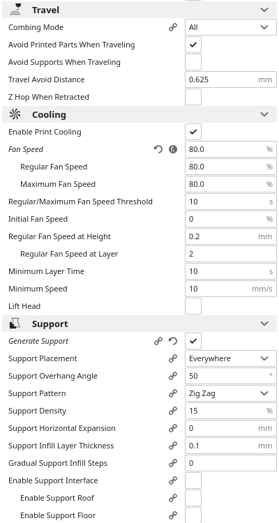

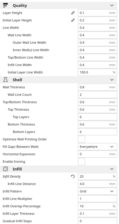

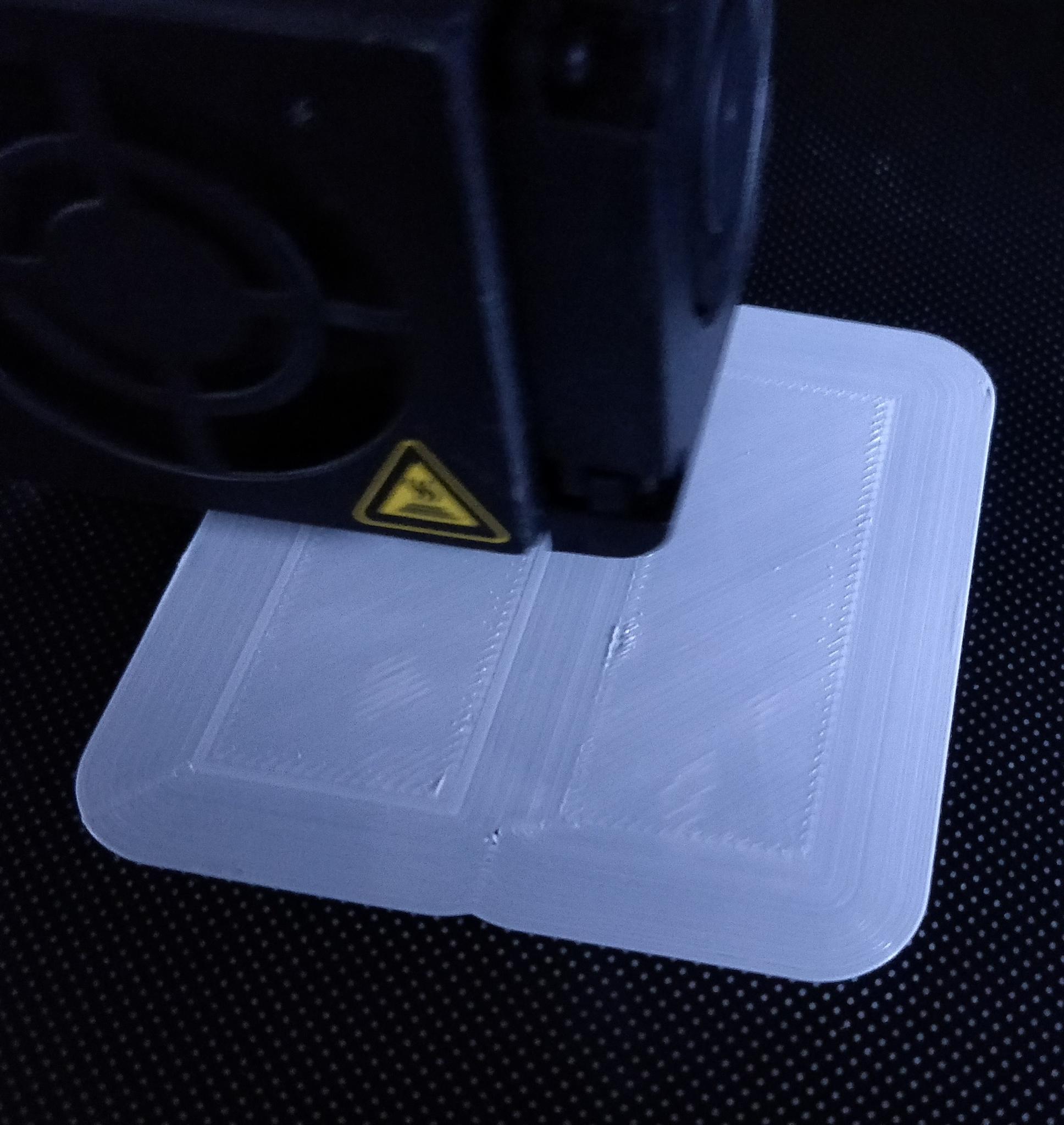

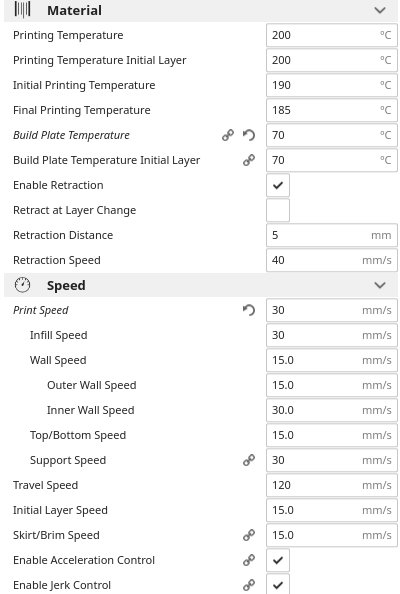

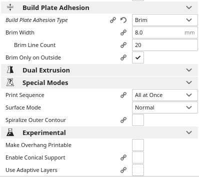

Je vais regarder ça, merci. Je mets les miens en attaché. ok, je vais me prendre une bobine de l'un ou l'autre pour essayer. Si j'ai bien tout compris, sur ma config, il s'active à la deuxième couche. Question idiote (pour mieux comprendre le pourquoi du comment): si la ventilation pose problème, pourquoi ne pas l'activer encore plus tard (ou pas du tout) ? Une photo de l'impression en cours, toujours à 30mm/s, quelques couches plus tard ; on voit des lignes discontinues et des 'perles' de plastique ; ça ne me paraît pas très normal tout ça -

une photo de ma seconde tentative en cours, avec une vitesse de 30mm/s, juste après la première couche. (comparé à l'exemple donné ci-dessus, il y a deux pièces faites en même temps, globalement similaires).
