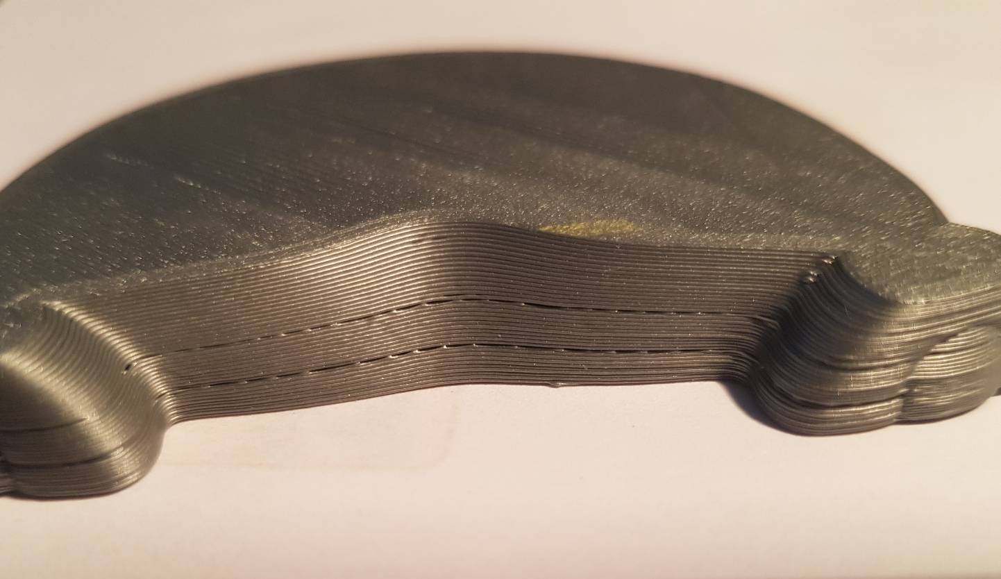

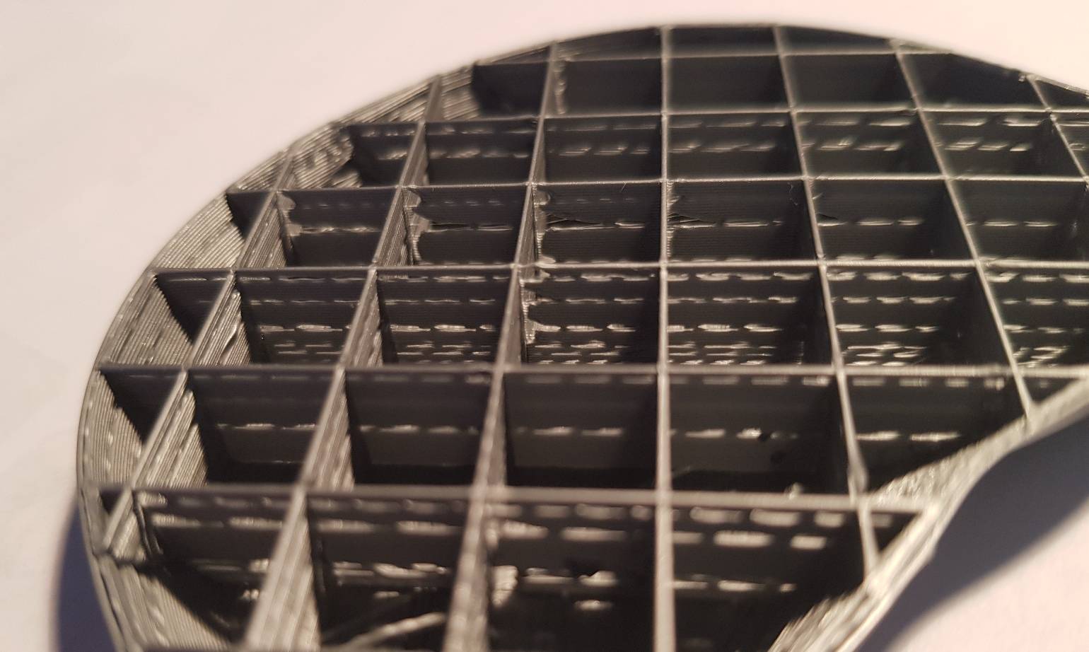

  10. Bonjour à tous. Neuf mois que tout se passait sans le moindre problème... ça ne pouvait pas durer. Me revoilà pour solliciter votre aide et avoir votre avis. A la vue des 2 photos (extérieur et intérieur de la même pièce) vous allez me dire : toujours le même sujet, maintes fois traité : sous-extrusion. Avant de poster ici j'ai bien sûr refait les tests des 100mm avec Pronterface, en 2 parties : 1/ mesure directement à la sortie de l'extruder, sans passer par le tube PTFE : résultat 100mm... impeccable. 2/ mesure en fonctionnement complet en laissant fondre le filament : résultat 80mm (et un 2ème test : 90mm), 20% et 10% c'est énorme et en plus aléatoire. Augmenter de 20% la vitesse de l'extruder me paraît totalement stupide, c'est pour cela que j'aurais besoin de vos avis. Problème de bouchage de buse ? (c'est celle d'origine, jamais touché depuis l'installation en 07/2019). Sinon quoi d'autre ? Quel autre test puis-je faire ? Je ne vais pas me lancer dans du bricolage sans savoir où je mets les pieds. Pardonnez-moi si la réponse est déjà dans le Forum, j'ai fouillé 2 heures mais c'est pas simple !!. Merci d'avance... et prenez soin de vous (c'est la formule à la mode mais c'est sincère...) Cordialement.
  11. Bonjour, Problème résolu avec un entretien rigoureux de la "bête" (aspiration, brossage, lubrification etc...). Merci donc à "pascal_lb" qui m'a orienté de ce côté. Rien fait côté filament mais tout est rentré dans l'ordre. Merci à tous.
