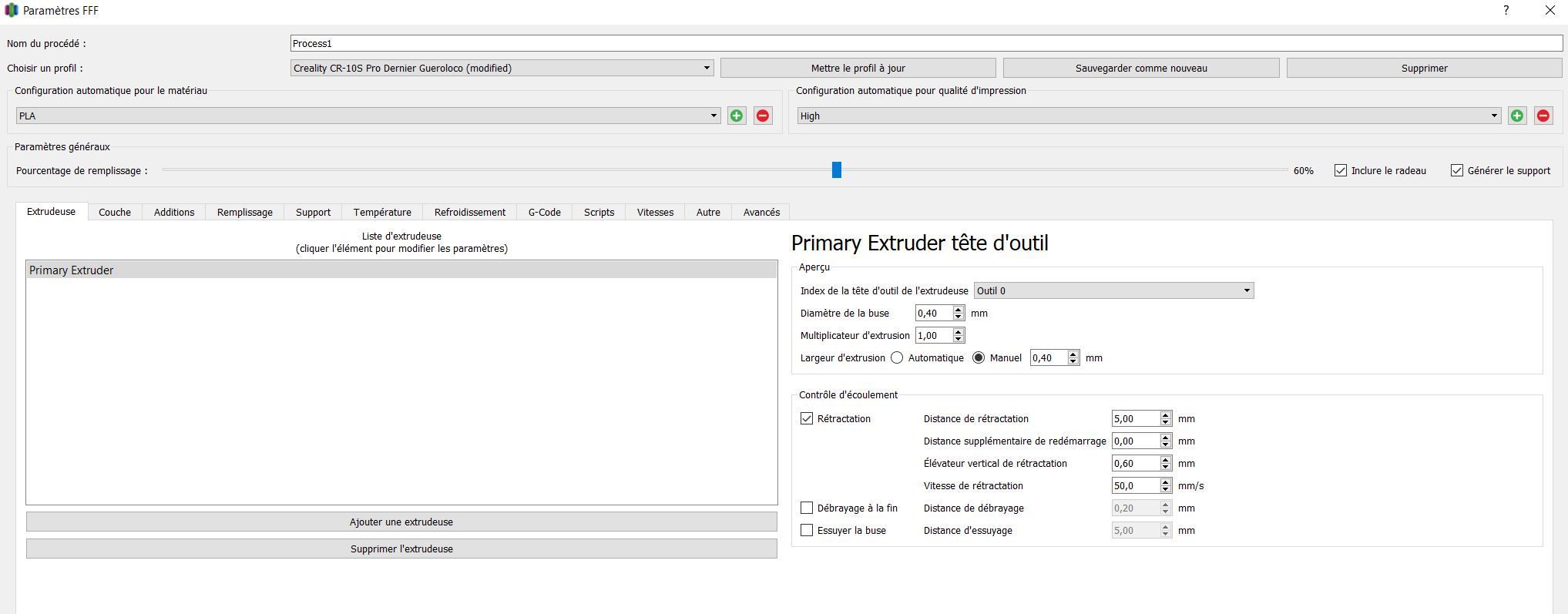

  10. Bonjour OK c'est noté pour le "connecteur PTFE" Les miens sont les même que les chromé "sur la photo" Chez moi le clip était fournis avec ! Je vais télécharger le fichier et essayé d'en imprimer mais il faut, je pense une buse de 0.2 Par contre ou dois-vérifier si mes rétractions sont à 50 mm/s ? Merci J'ai trouvé dans Simplify3D dans contrôle d'écoulement=>vitesse de rétractions=>elle est à 50 mm/s la distance est a : 5,00 mm Distance supplémentaire de redémarrage 0,00 mm élévateur vertical de rétraction 0,60 mm et vitesse 50,0 mm/s

  12. Bonjour à tous Voilà un petit soucis est apparu sur ma cr-10s Pro A la sorti du moteur pas a pas qui pousse le PLA il y a le tube Capricorn tenu par une pièce Hors c'est la deuxième fois que ca arrive les petites dents dans cette pièce qui tiennent le tube Capricorn cassent, le tube avance et fini l'impression Quelqu'un a t-il déjà eu ce problème ? Vitesse du moteur trop élevé ? C'est réglable ? Je travaille sous Simplify3D. Je viens rajouter cette info je surveille mon imprimante de prêt ! Et j'ai entendu un bruit bizarre, je suis allé voir il y a un à-coup qui se fait au niveau du moteur qui pousse le PLA et c'est le Capricorn et les dents qui le tienne qui s'abime. Merci pour votre aide Mardinale
