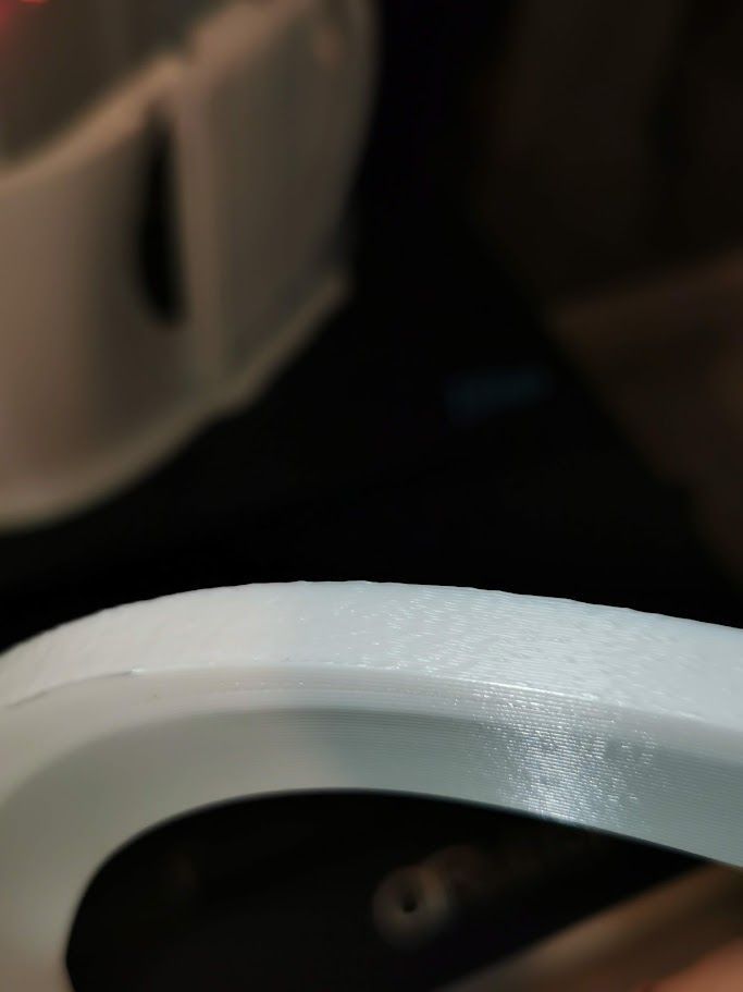

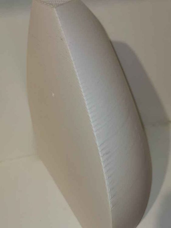

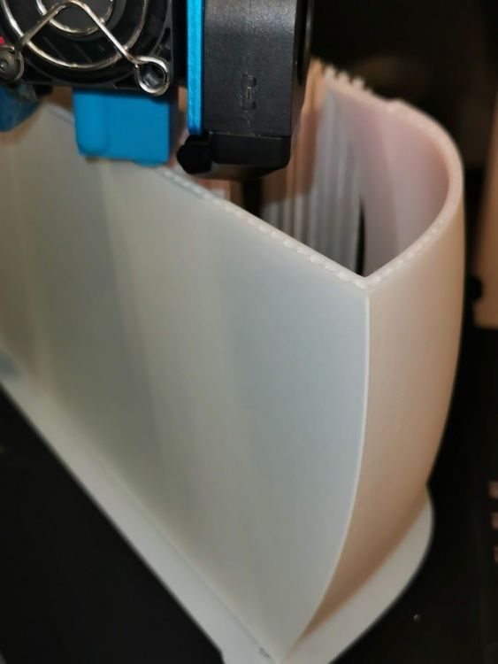

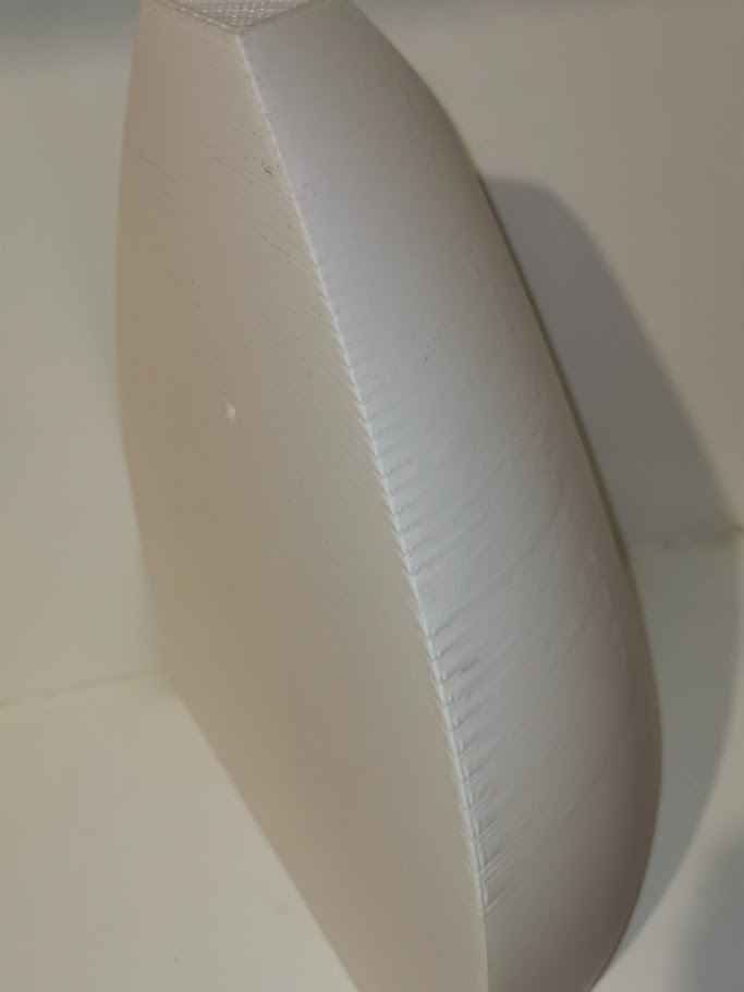

  7. Bonjour à tous, Merci pour les réponses. Un soucis sur ma X1 m'a retarder dans la recherche d'une solution. Le problème a été trouvé: cela viens du gcode généré par ideamker. Sur les grands prints, à partir de 15cm de haut, d'un coup, plus on s'approches des limites en X et Y, plus l'extrusion s'accellere ou se réduit alternativement juste avant d'arriver autour des angles de la pièce. Je l'ai constater visuellement avec la roue de l'extrudeur qui s'accélère ou se ralenti brièvement. Autre soucis, les parties arrondies ne sont pas belles, arrivé à 25cm de hauteur les couches ne semblent pas bien alignées, et la buse semble frotter sur les couches précédentes, alors que c'est ok sur les lignes. J'ai testé les réglages dans tous les sens, sans succès. En revanche les pièces moyennes n'ont aucun problème. J'ai donc testé avec cura, mais il y a un autre problème sur les partie arrondies de la pièce: le mouvement devient saccadé et cela créer des artefacts bien visibles. Testé avec plusieurs profile dont celui fourni par cura pour la X1, a vitesse lente ou rapide, ou en diminuant l'accélération J'ai enfin testé avec prusaslicer, avec exactement les même réglages qu'ideamaker. Non seulement le problème a disparue complètement, mais overall la qualité d'impression est au dessus. Les fichiers gcode sont bien moins volumineux: 70Mo, contre 170 pour cura et ideamaker, et le tranchage est logiquement plus rapide (plusieurs minute pour ideamaker vs 30s pour prusa) Les 3 logiciels sont pourtant bien à jour, et c'est vraiment étonnant que les résultats se dégradent pour cura et ideamaker lorsque la pièce se rapproche des limites de la taille d'impression. Me reste plus qu'a me familiariser avec prusaslicer La piece fait 35cm de haut. Prusaslicer (en cours) Cura: Ideamaker:
