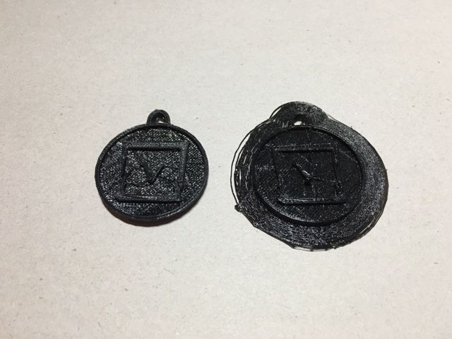

  7. Bonjour à tous suite aux conseils sur le forum je suis passé sur la version de Cura classique pour retirer un problème dans l extrudeur et afin de retirer la retractation , pour l utilisation d'un fil polyflex , cependant après avoir parametré l'imprimante dans le logiciel via le tuto dispo sur le site dagoma lors de ma première impression voila ce que j'ai (pièce de droite avec cura , pièce de gauche la bonne version avec cura by dagoma), avec vous une idée du problème , j'imagine un réglage ? merci d avance pour votre aide.
