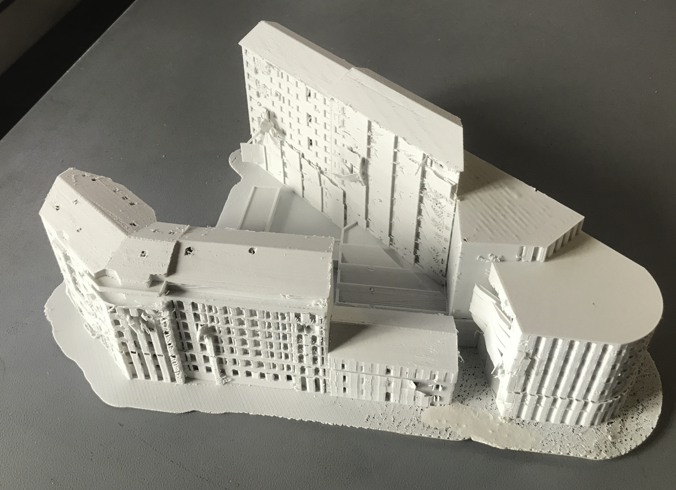

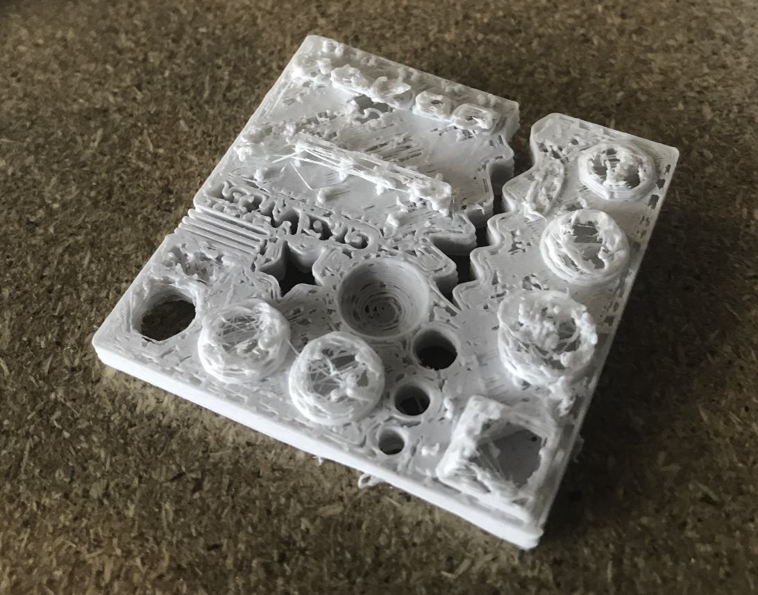

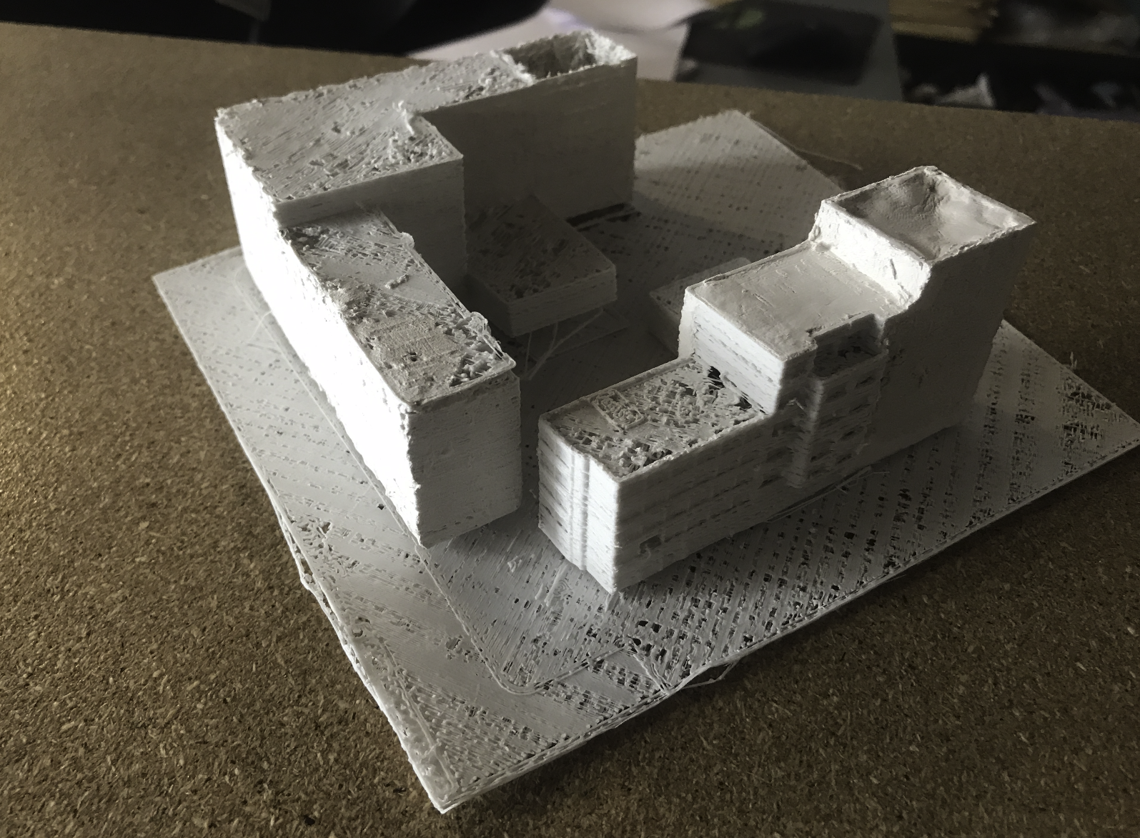

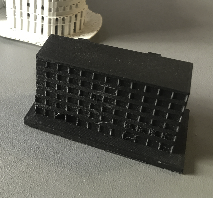

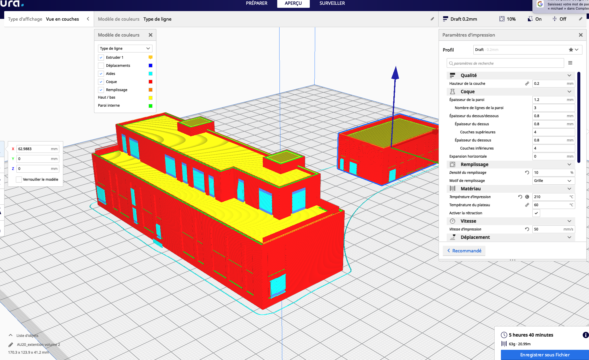

  1. Salut, ci joint une capture d'écran des réglages, en gros dans les impressions: c'est soit du 0,15 ou 0,2, 3 lignes de parois, pour 1,2mm d'épaisseur, grille 10 à 20%, température 210 et plateau 60, vitesse 40 à 60 maxi. Toutefois, les impressions qui sortaient très propres des premiers test sur carte sd sortent maintenant complètement déchiqueté, sans aucune modification des paramètres.

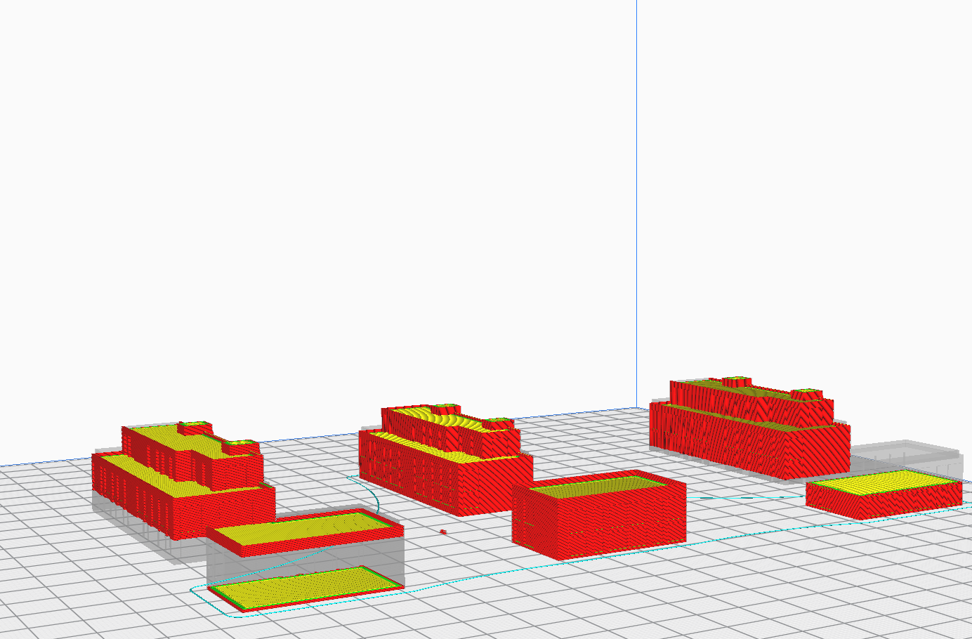

  2. Bonjour, Pour mon atelier d'architecture, j'ai commencé à imprimer avec l'Alfawise u20 one depuis quelques semaines et je dois avouer que ce n'est pas simple. Pour les fichiers tests, jusqu'à la semaine dernière, pas de soucis, mais pour nos modèles 3d générés par notre logiciel ARCHICAD, + CURA ou encore ARCHICAD + SKETCHUP + CURA, avec des réglages standards, il y a eu beaucoup de ratés. 1 - CURA, lorsque je génère des volumes sur cura depuis des volumes simplifiés, souvent une partie de l'aperçu apparaît grisé donc non imprimable, alors que le reste fait bien apparaître les fils d'impressions, grilles, supports etc. Si je fais un aller retour avec le logiciel de dessin en modifiant un petit élément, cela peut générer d'autres zones grisées et calculer celles qui l'étaient avant. Sauriez-vous ce qui pourrait générer cela? voir photo de trois fichiers obj importes depuis sketchup. 2 - Suite à plusieurs impressions impossibles, cette semaine, alors que j'avais fais le nivellement en plusieurs points du plateau (qui par ailleurs le plateau aluminium de la machine est concave, un miroir a résolu les soucis d'adhérence), les impressions sortaient en dentelle dès la constitution du radeau, y compris les fichiers tests, qui fonctionnaient au début. Les températures testées allaient de 200 à 230 (PLA MAT donné de 210 à 225°C). 3- Sur l'alfawise u20, il est question d'un firmware marlin, qui semble beaucoup plus complet que celui de l'alfawise u20one, notamment sur les questions de nivellement, d'extrusion manuelle de fils etc. 4 - Depuis que je l'ai achetée j'ai changé plus d'une fois la buse, et lorsque j'ai voulu changer la dernière elle a cassé net, comme si elle avait trop chauffé, impossible à enlever du corps de chauffe. Du coups je souhaite acheter un nouveau corps de chauffe, voire une tête d'impression avec buse en cuivre et nickel. Je me pose la question de changer des pièces pour donner toutes les chances d'impression, comme l'extrudeur, qui revient souvent comme étant un soucis, le titan est souvent cité. J'ai conscience que ce genre de machine chinoise en premier prix, puisse avoir des pièces un peu "cheap". 5- J'aimerais rencontrer quelqu'un sur Lyon qui pourrait me montrer les bases et voir peut être ce qui bug sur la machine, sorte de formation questions réponses sur place et sur la machine et les logiciels. A ce jour mon associée me reproche de passer trop de temps sur ce nouveau "jouet". J'aimerais ne pas y passer mes journées également, au risque d'abandonner les maquettes 3d, auriez-vous des conseils de matériels compatibles, qui semblent indispensables à changer, et qui pourrait également faire gagner en rapidité. Les impressions que je fais seront des bâtiment simples, pour présenter les volumétries des projets avec quelques détails très basiques, mais je cherche une finition propre. Des buses plus grosses que du 0,4 avec le corps de chauffe approprié serait-il adéquat? Merci par avance pour des pistes d'amélioration. Michael
