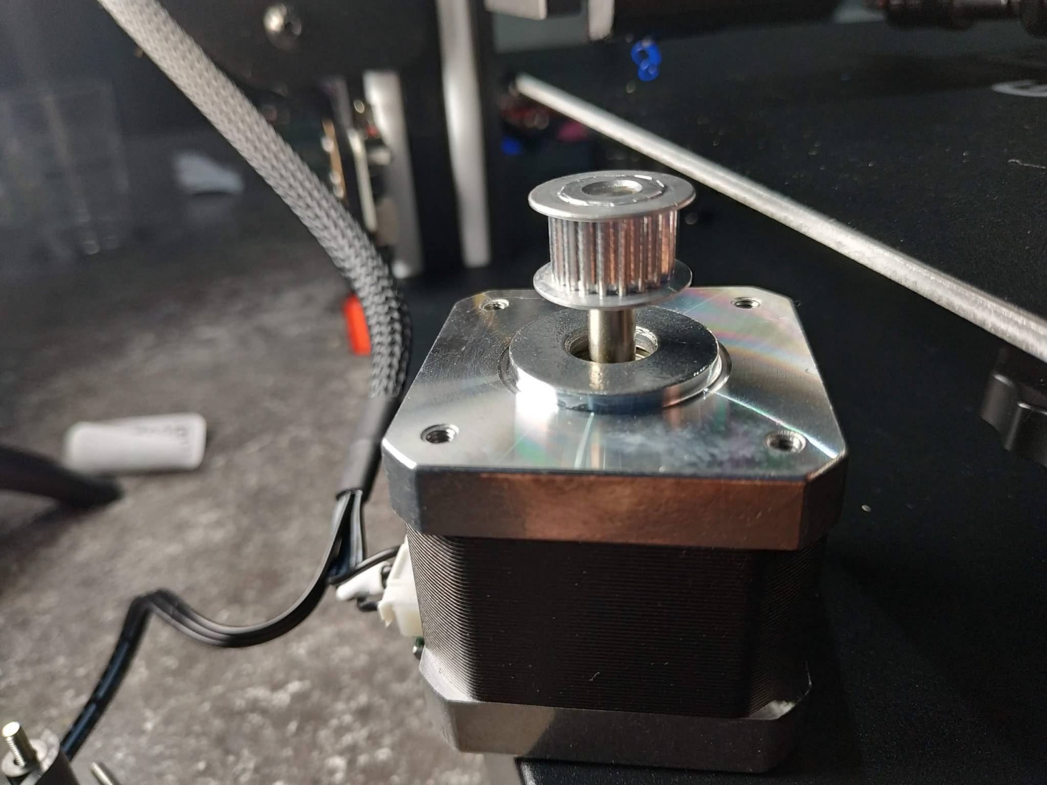

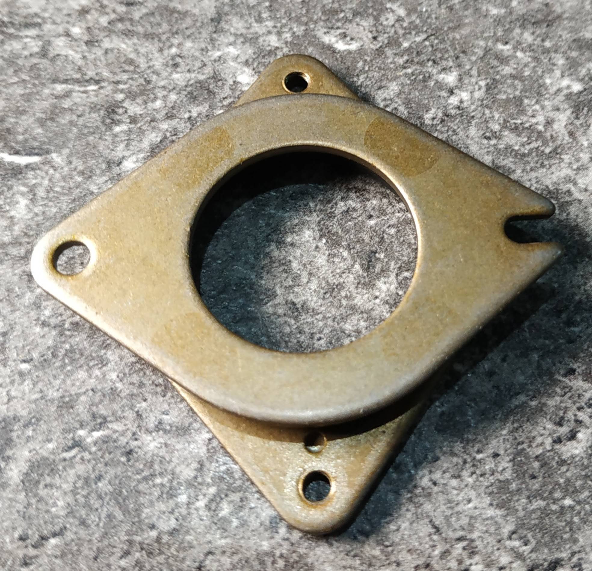

    Tentative de mettre en place d'amortisseur de vibration en échec. La parties de l'axe qui permet de fixer la couronne d'entrainement est courte, difficile de rattraper l'épaisseur de l'amortisseur. Mais surtout les couronnes qui entraînent les courroies on l'air d'avoir été mise en force., absence de vis pour la fixer à l'axe. Comment changer cette couronne en cas d'usure? En force ?

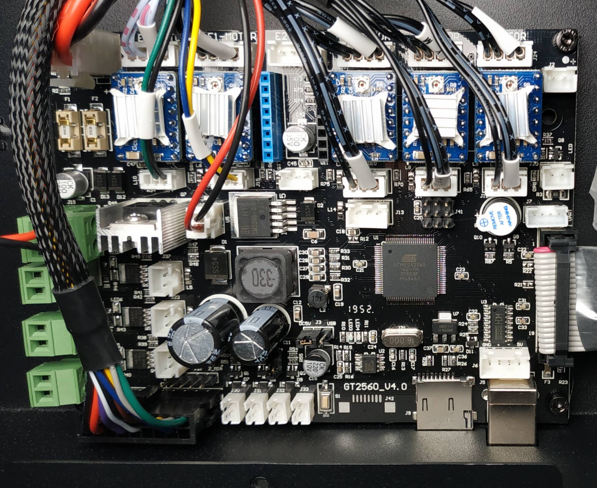

    ou trouver un tuto pour contourner ce pb ? Sinon, j'ai commandé: un lot de 4 drivers ultra-quiet TMC2208, Geeetech pourquoi les vendent par 4??? Certainement pour couvrir X, Y, Z et un extrudeur??? Faut'il en commander un cinquième à l'unité ? un TL-Touch Geeetech

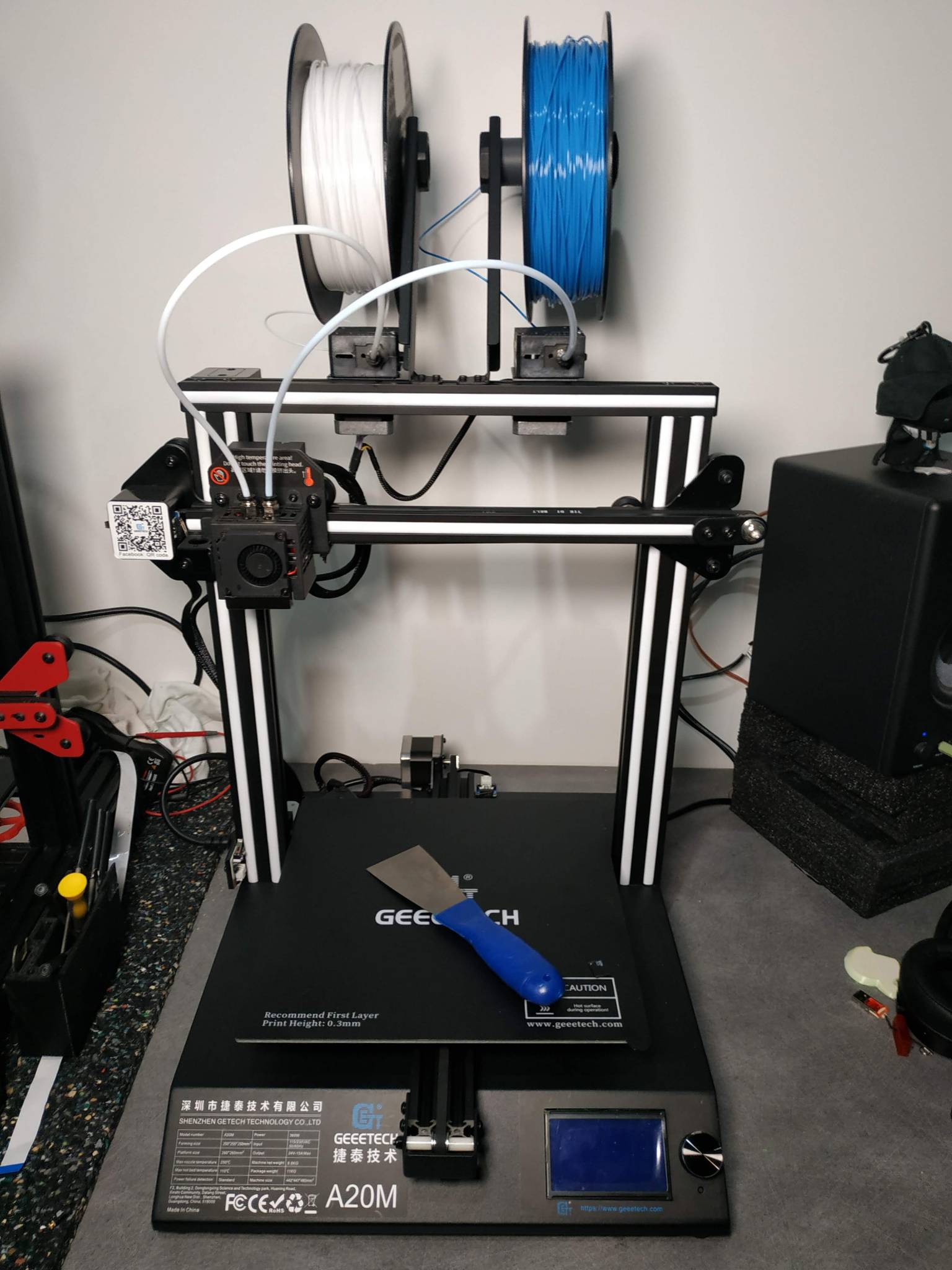

    Salut à tous, Donc la machine est bien arrivée, super emballage, rapide à monter malgré un mode d'emploi famélique. Je suis surpris par les différences par rapport à certaines photos de vos sujets. Du coup je n'arrive pas à savoir si c'est un modèle récent ou ancien ? Typiquement le capteur de présence des fils semble différent, pareil pour la surface qui n'est pas en verre, c'est juste un autocollant à l'aspect métallique collé sur une surface qui semble être de l'alu. (je pas certain) . Premier test le cube en 20 mm par 20mm. Bonne accroche, rapidement exécuté, très propre avec des mesures finales de 20.02 x 20.1x20.02. Il faut que je trouve ou régler la machine, certainement demain soir. Pour le bruit, allumé sans imprimé oui on entend bien tous les ventilateurs de la machine, le plus bruyant étant celui de l'alimentation. Dans le calme de la nuit(25db) j'ai mesuré 35 bd ( une nuisance équivaut à la U30) En impression elle est plus bruyante que ma U30 qui a subi beaucoup d'évolution pour cela. Je suis satisfait, et je dois la mettre à mon goût (beaucoup d'accessoire vont arriver, ce sera occasion de partager avec vous sur ce sujet. Les prochaines étapes: Comprendre comment imprimer avec plusieurs couleurs, mettre en place des silentblocs des moteurs x et y, le Z semble plus compliquer à équiper. Je ne sais pas si je dois équiper les moteurs "extrudeur", je suis preneur de vos avis . A Plus sur le fil.

    Merci à toi. Ma bonne vielle U30 ne ressemble plus à ce qu'elle été. Je dois avouer avoir pris beaucoup de plaisir à la faire évoluer. Beaucoup de doutes à chaque fois, mais au final chaque problème résolu en a fait une meilleur imprimante . j'ai déjà commandé quelques accessoires: TL-touch, module wifi, amortisseurs de moteur... J'ai pas commandé de TL Smoother, hésitation en la version 1 , version plus voir drivers... J’hésite aussi à commander des PTFE Capricorn. Je prends tous vos conseils, et en attendant de dépenser plus de sous je continuer à lire vos posts profiter de vos expériences.

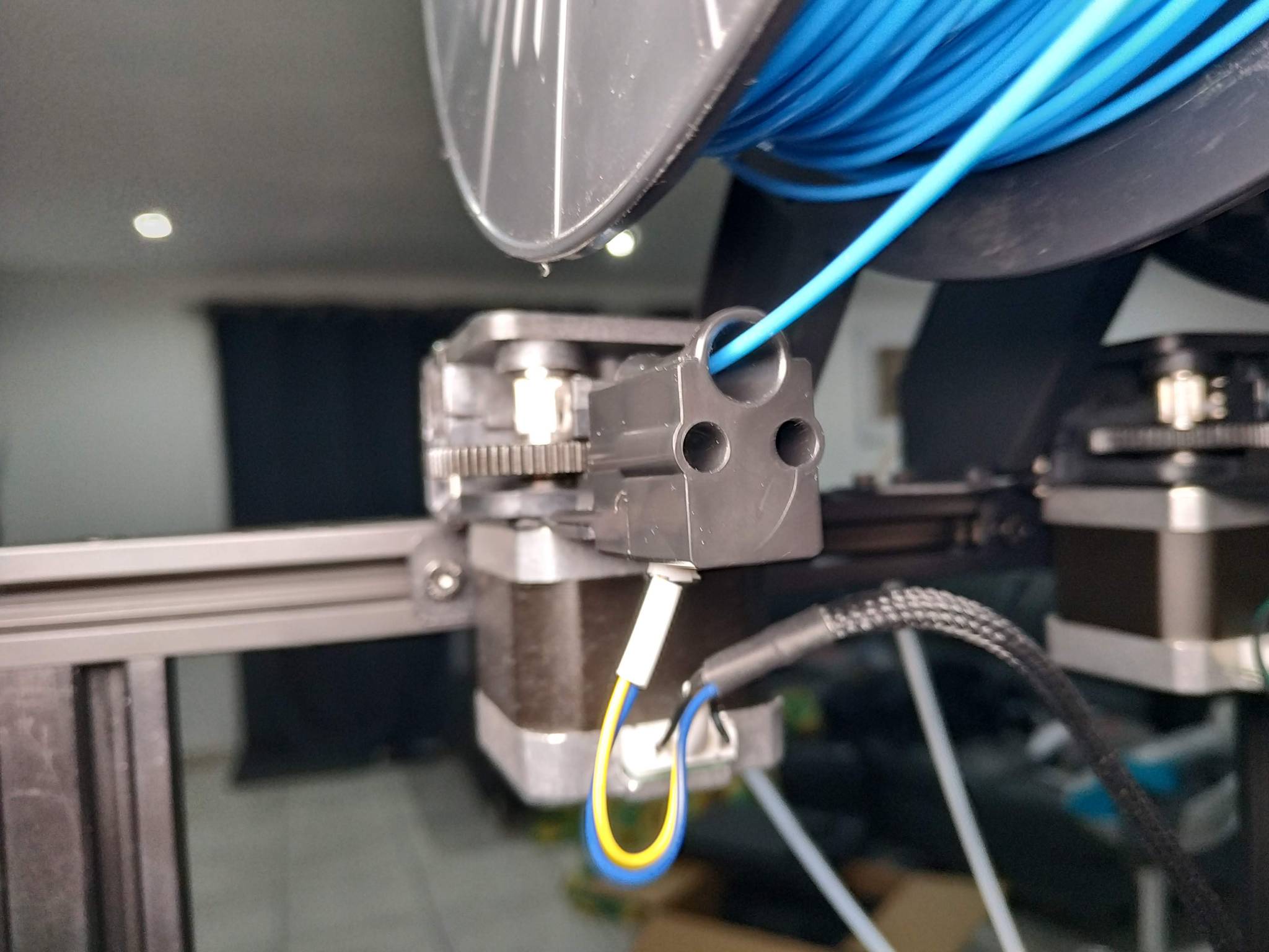

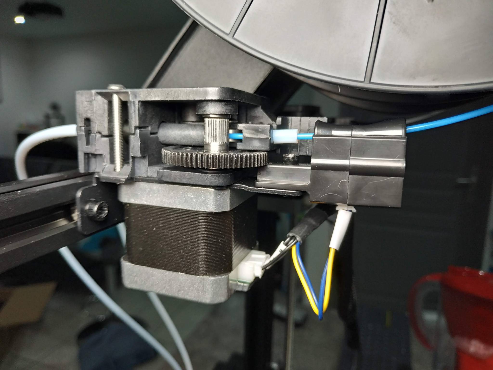

  7. Comme je suis sur l'extrudeur d'origine de ma U30 MK8 (Merci @deamoncrack de me l'avoir confirmé), pas besoin d'attendre la réception des inserts M3x3 commandé en chine . J'ai lancé l'impression en PLA standard histoire de tester la faisabilité avant de recevoir lea bobine de h870; Donc quelques heures d'impression plus loin la Bébête est en place. Le monobloc est juste .
