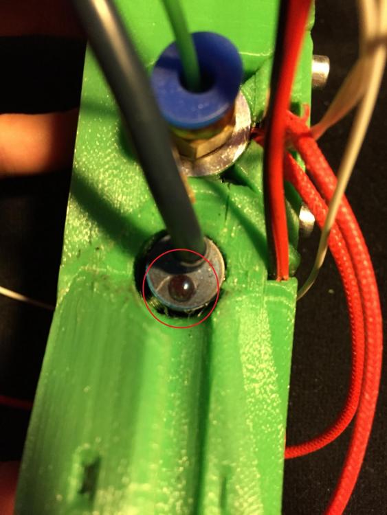

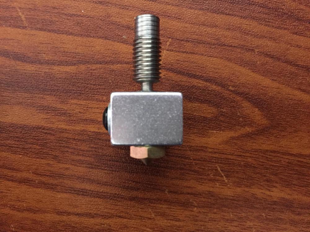

  3. Merci @jagof pour t'as réponse. Comme je ne touche pas trop au marlin je vais attendre que quelqu'un qui si connaisse nous sortes une version qui marche.

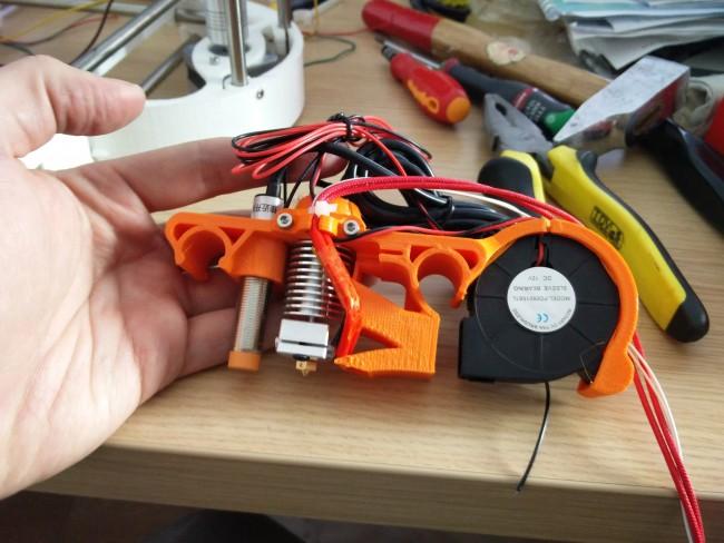

  11. Je parler bien d'une led sur le palpeur, comme sur la photo que je viens de mettre mais on dirait qu'il n'y en a pas sur le tiens. Tu n'as jamais vue de lumière au niveau du palpeur quand tu lancer des prints ?
  12. Salut, Il y a une façon simple de vérifier si ton palpeur fonctionne ou non. Si tu as un palpeur avec la petite led dessus il te suffit de voir si elle change d'état quand tu passe ta spatule dessous. Pour réaliser ton essai il te suffit juste d'allumer l'imprimante sans lancer d'impression. Si la led ne change pas d'état c'est que ton palpeur est HS.
