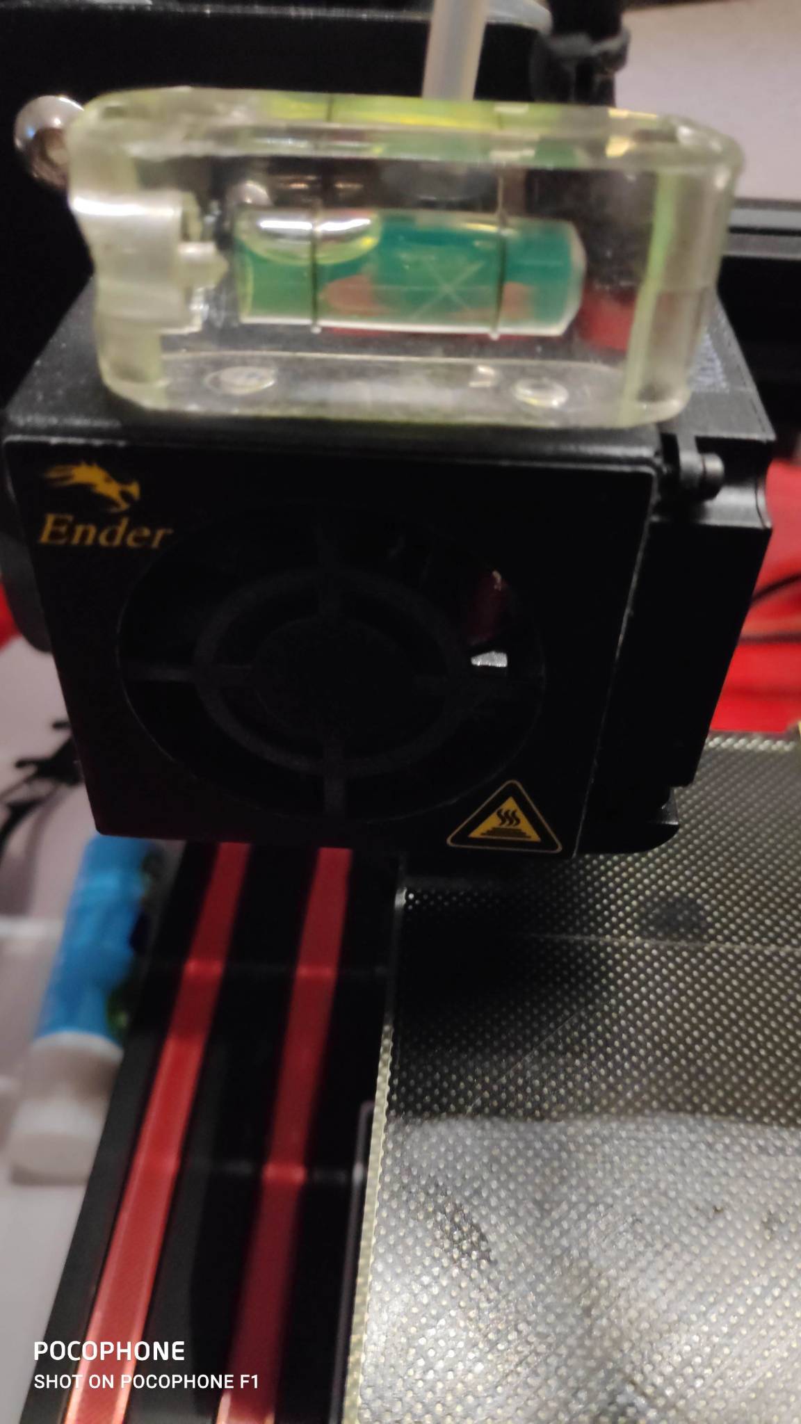

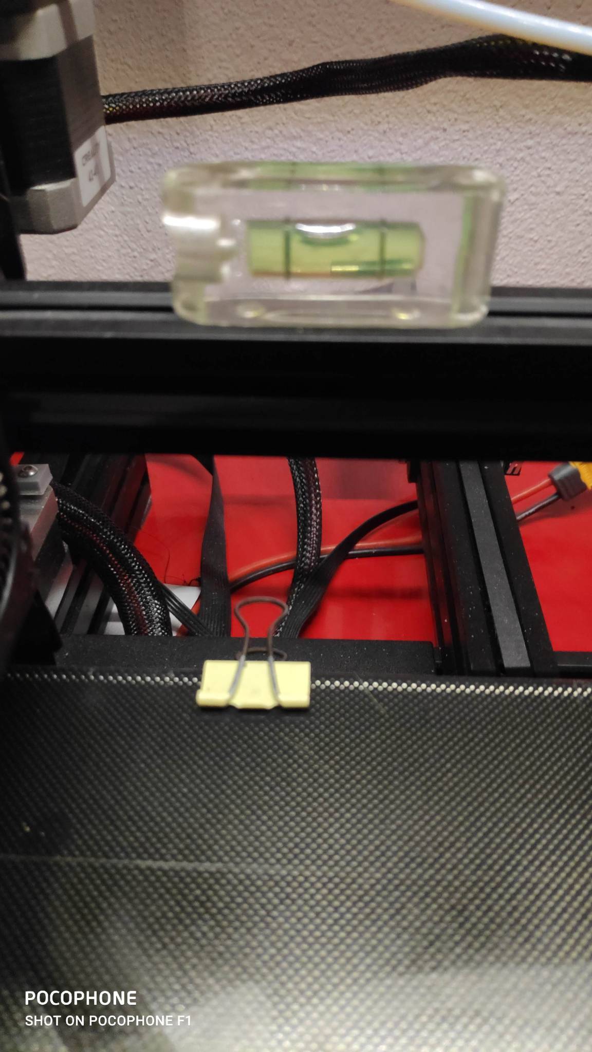

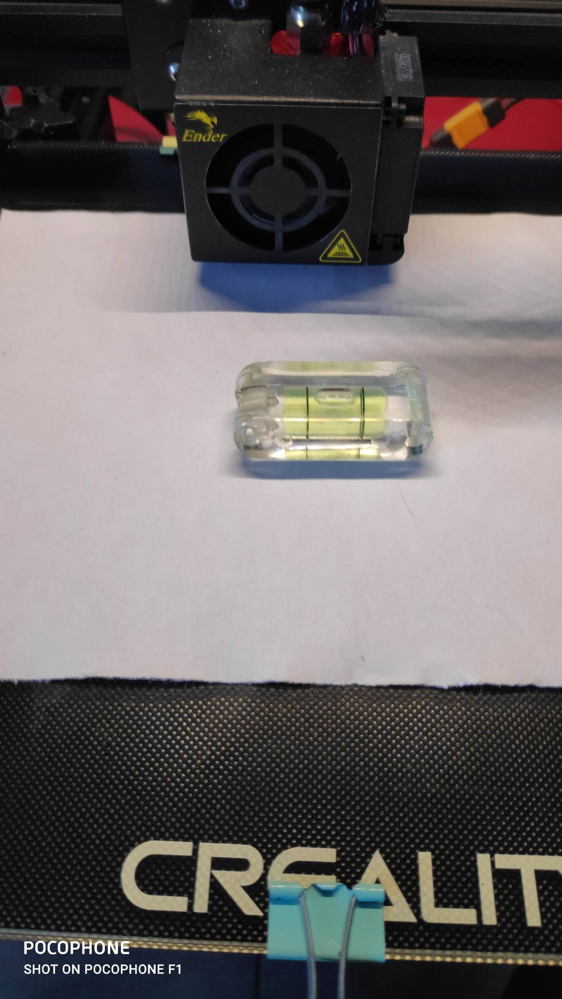

  4. Bonsoir à tous, Je reviens car mon imprimante fait encore des siennes depuis quelques semaines . Après avoir eu des soucis avec le claquement de l'extrudeur, puis le hotbend maintenant j'ai un soucis qui me donne des cheveux blancs. Quand je fais la mise a niveau du bed , sur les 4 côtés , la buse est presque écrasé au centre et quand je mets a niveau le centre alors là mes impressions ne vont pas car évidemment la buse ne touche pas le bed. J'ai une ender 3x, avec la plaque en verre creality. Bon j'utilisais aussi une plaque de verre découpé chez Leroy Merlin et une plaque souple. Quand je pose un niveau sur le bed il indique que c'est droit. Donc je me dis que ça vient d'ailleurs... J'ai essayé de relâcher les 4 vis et de laisser la nuit puis refaire le niveau mais il y a toujours ce soucis. Je vous mets des photos de là où j'ai passer le petit niveau vert. La plaque a 3 roues qui maintient le hotbend a du jeu, j'ai tenté de resserrer les roues et de retendre la courroie. Je m'acharne dessus depuis plusieurs jours et je ne vois pas le bout.. j'ai besoin ou plutôt je dois imprimer des "trucs" pour tenir les élastiques des masques derrière la tête pour des soignants d'un epadh. Et je voudrais pas revenir sur ma parole alors si quelqu'un pouvait me donner un petit coup de pouce, ce serait sympa Bonne soirée a tous
  5. Je voulais juste prendre quelques minutes pour tous vous remercier ... Grâce à vous j'ai résolu mon problème et surtout j'ai beaucoup appris. J'ai apprécié vos conseils et le fait que vous ayez pris le temps pour me venir en aide. Il est vraiment cool ce forum et j'espère un jour pouvoir y participer également mais d'ici là je vais prendre le temps de lire TOUT les tutos possible MERCI, et bon dimanche !
