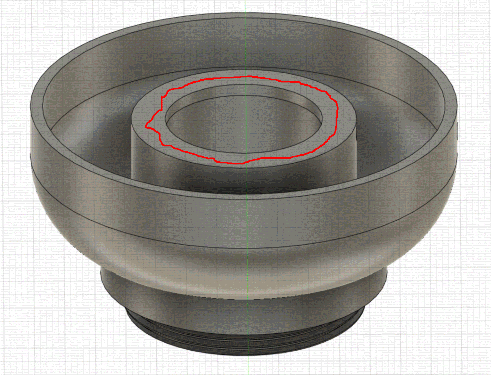

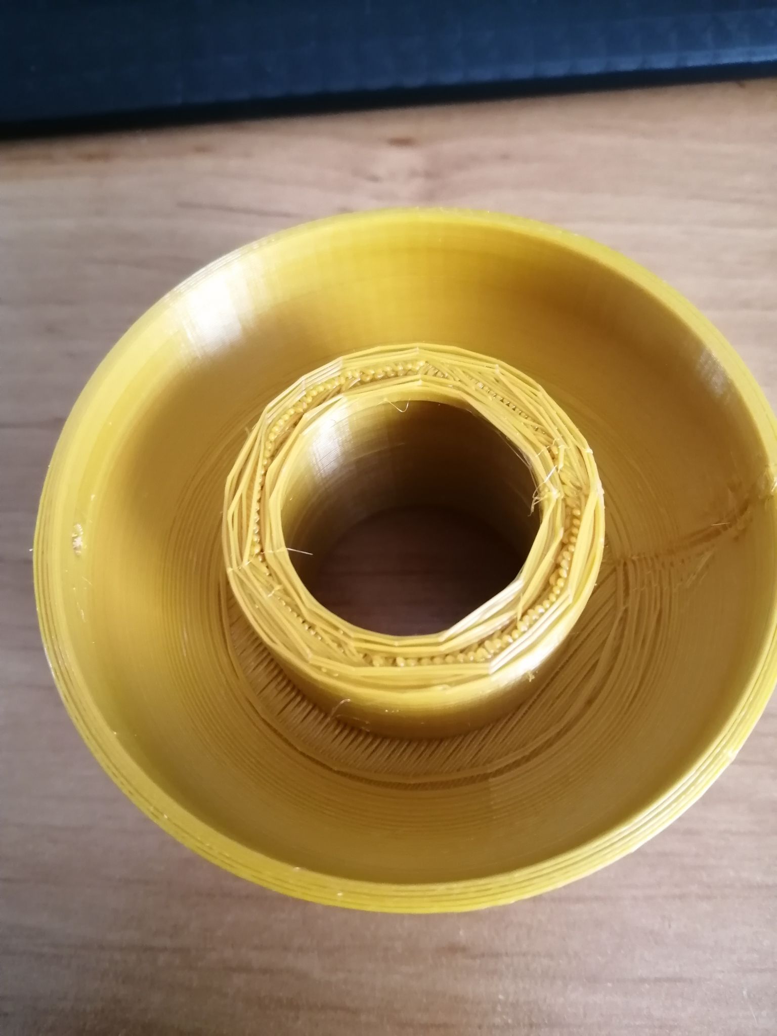

Bonjour à tous,
J'ai fait un petit break pour réfléchir calmement à mon problème et je me suis dit que j'avais des ennuis sur les grosses impressions depuis que j'avais baissé le taux de remplissage de 100% à 40% pour faire des économies de plastique, alors, je me suis remis en route, pour recommencer avec du PLA, avec une température de 50°C de tapis recommandé par le fabricant(Amazon basic), la colle ELEGOO et une remplissage de 100% et là stupeur, mon boitier est sorti parfait sans aucune rétractation. Il ne me restera plus qu'à en faire autant avec du PETG et je remettrai à plus tard mon idée de changer le machine.
