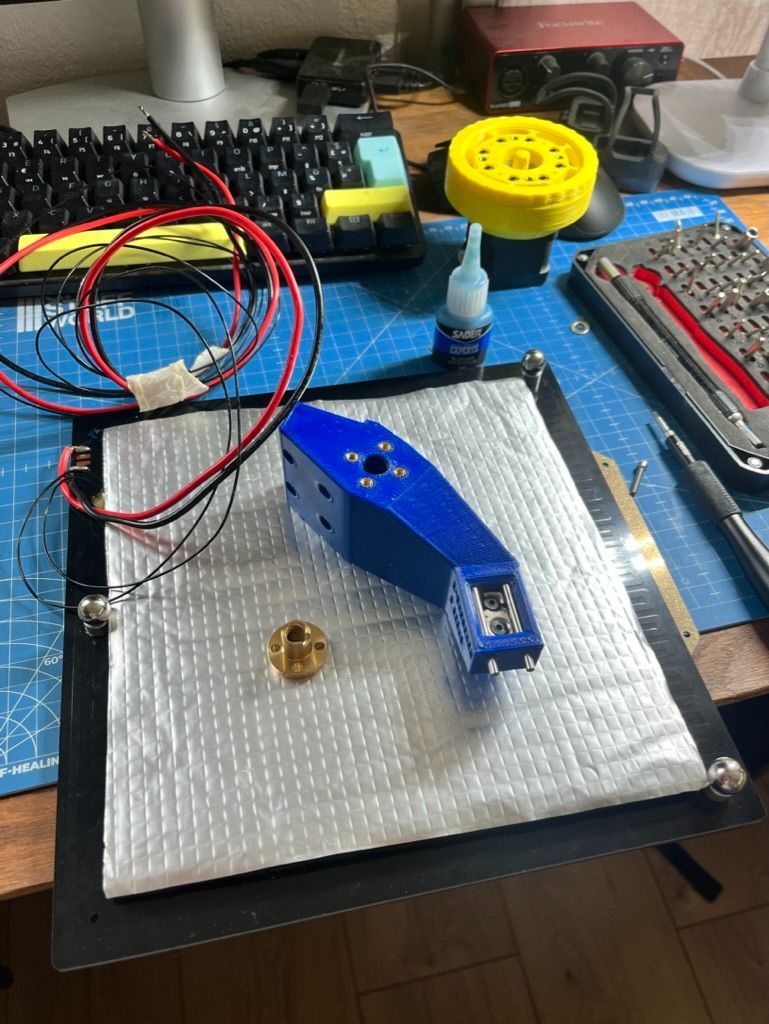

Petit edit : j’ai finalisé le montage mais j’ai un fer a souder bas de gamme, j’arrivais à rien, j’ai emprunté celui du boulot mais le mal était déjà fait … je suis resté trop longtemps sur une soudure j’ai grillé un HP … je voulais partir sur un projet avec seulement de la récup mais j’ai à nouveau cédé à la consommation et passé commande de 2 nouveaux drivers xO -

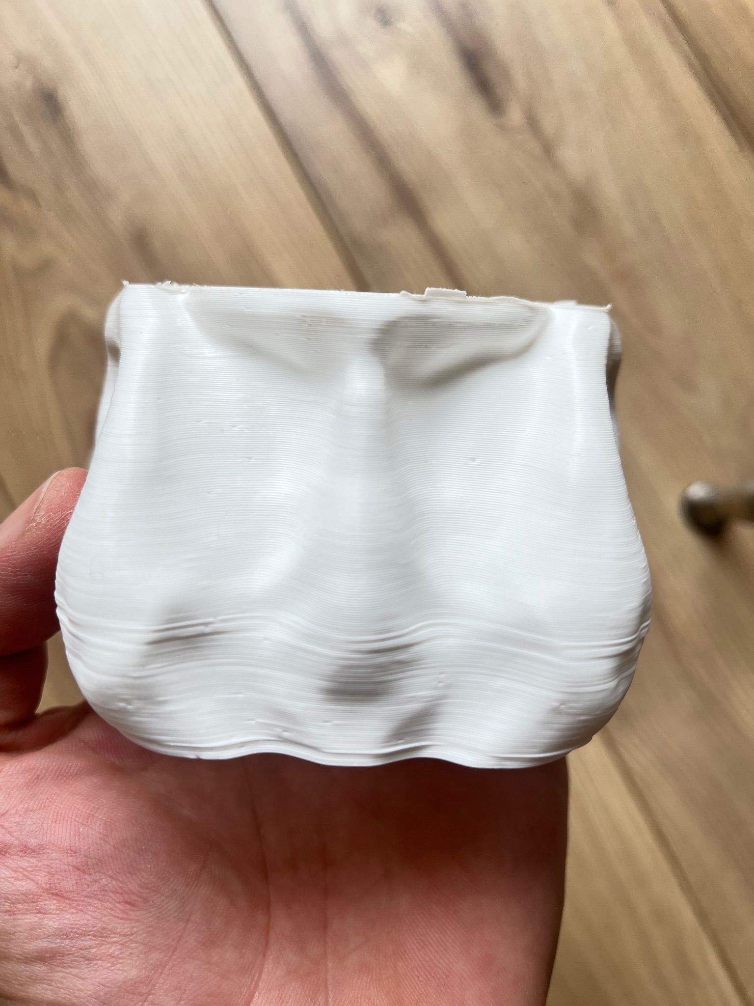

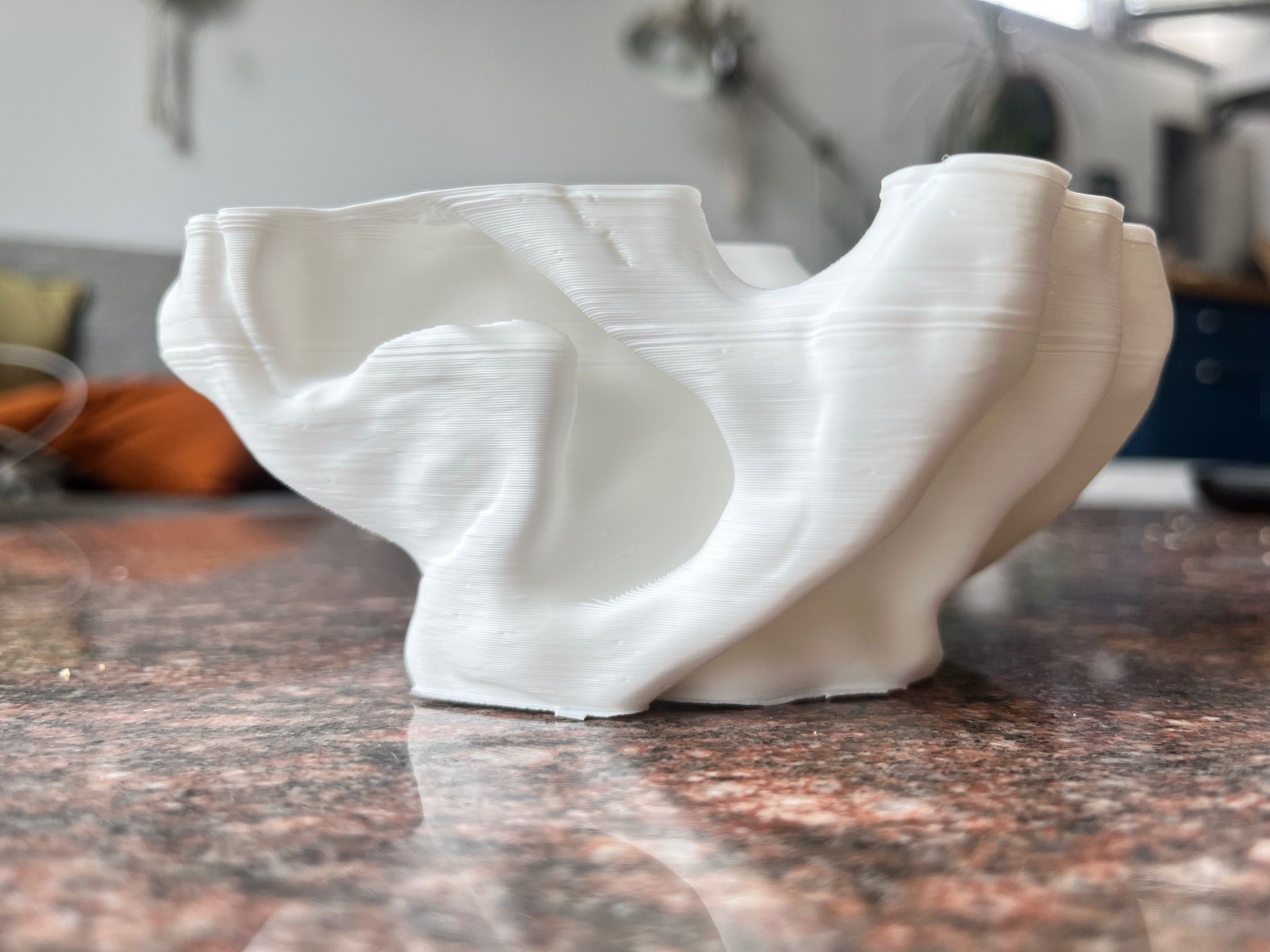

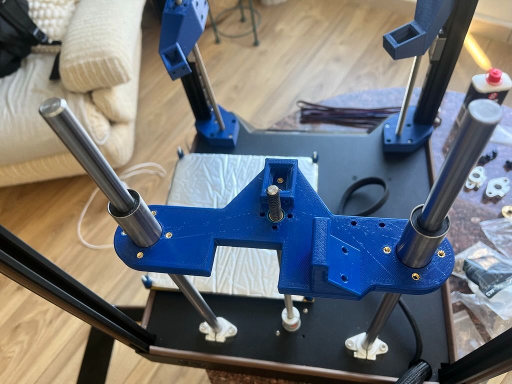

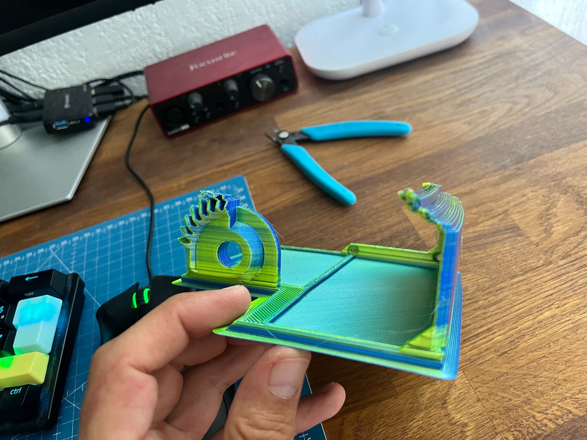

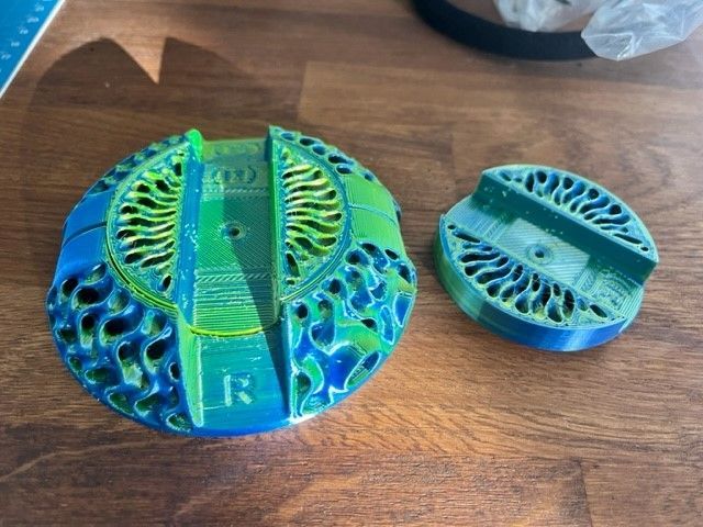

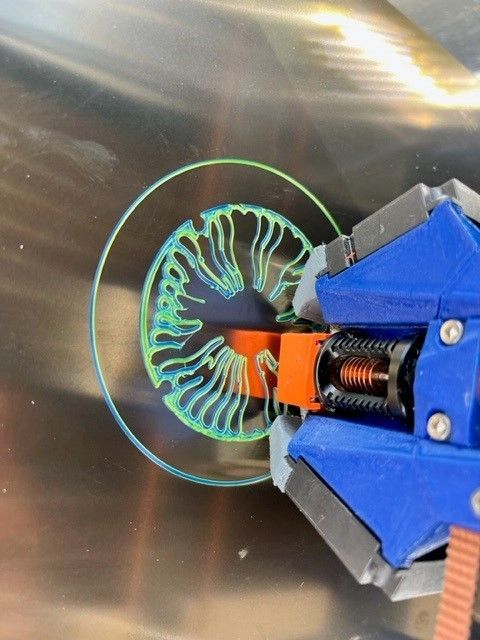

Salut ! Je reviens avec quelques nouvelles, j'ai corrigé cette histoire de point dur en donnant un peu de jeux, en desserrant les écrous de serrages des poulies. J'ai pu repartir sur des prints que j'ai lancé avec audace les yeux fermés (et surtout obligé de quitter la pièce pour une raison tout autre) sans même regarder la ligne de purge se faire: Très content j'ai une superbe première couche et une pièce qui est sortie plutôt nickel, quelques stinging, probablement revoir la température pour ce matériel. Non je ne suis toujours pas adepte du Benchy je préfère envoyer du concret et de l'utile Ici des pièces pour un Head(amame) projet de casque audio Hifi opensource. Le lien pour ceux que ca intéresse : https://headamame.com/ Imprimées @ 0,15mm / 80 mm/s avec buse de 0.6mm Et la version imprimée ici est une version "openback" qu'il est possible d'imprimer a partir des fichiers originaux en jouant avec les paramètres du slicer, je suis parti sur une version modifié de ce modèle dispo ici : https://thangs.com/designer/DaveMakesStuff/3d-model/Gyroid Cones for Head(amame) Headphones - Single Extruder Files-930949 Je partagerais le rendu final lorsque j'aurais reçu les composants et réalisé le montage. Je ne clos pas forcement ce post car probablement d'autres améliorations seront apportées a l'imprimante : breakboard pour la tête d'impression, ventilateur auxiliaire (type bambulab) et peut-être plus ... A plus tard ! -

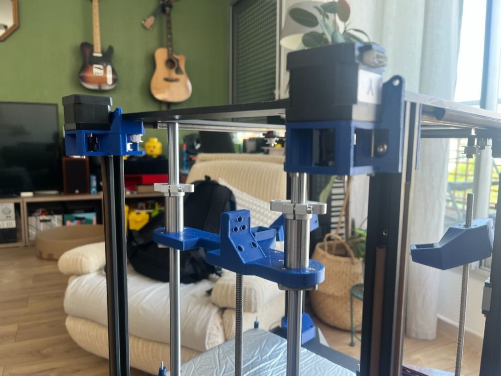

Salut ! Petit suivit sur l'avancée de mon projet qui ... stagne. Je m'explique : j'ai constaté un problème majeur dans le mouvement de ma tete d'impression. J'ai toujours ce point "dur" lorsque je déplace ma tête en Y. Cela se produit dans une "zone". Je vais devoir observer de plus prêt les modifications que j'ai apporté pour corriger le défaut d'alignement des poulies : en faisant cela j'ai en fait créer un problème. Le serpent qui se mort la queue ! Je ne désespère pas de trouver/apporter une solution mais après tout ces efforts cela m'a coupé un peu les ailes, j'ai eu besoin d'un brake ^^ Je reviens vers vous quand j'aurais planché un peu sur le sujet ! A très vite pour des nouvelles (pour ceux qui suivaient le sujet ou ceux qui le découvrent ;) -

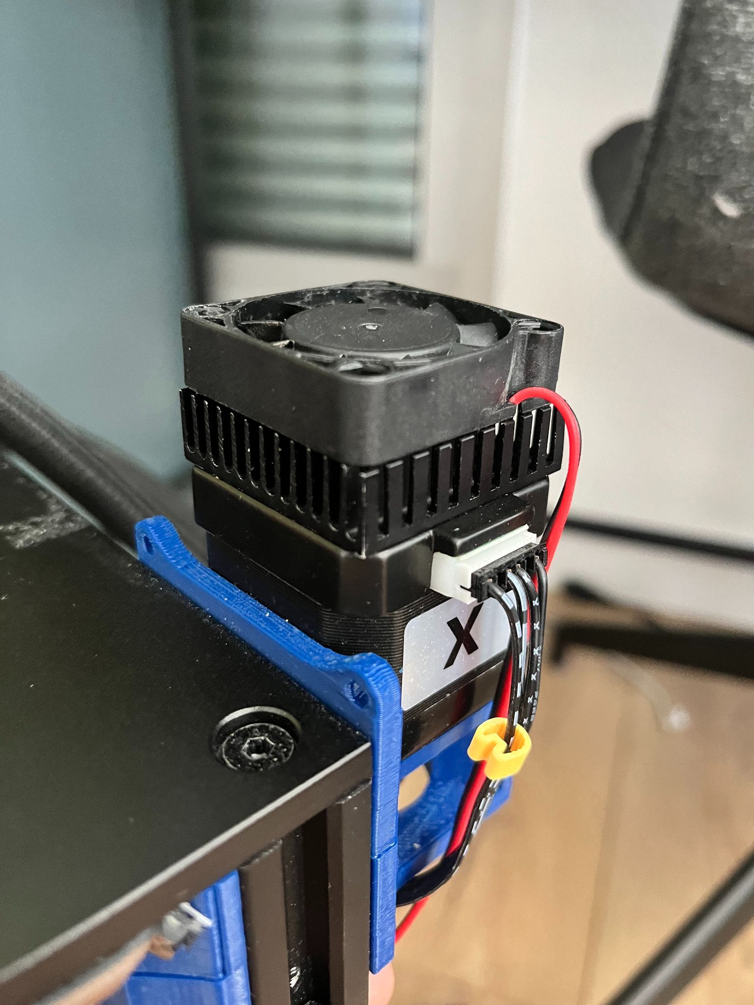

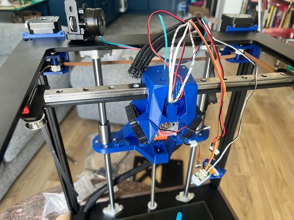

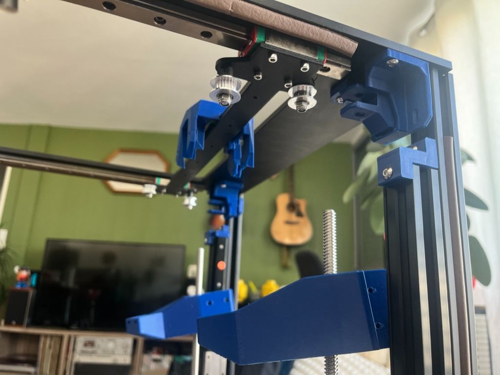

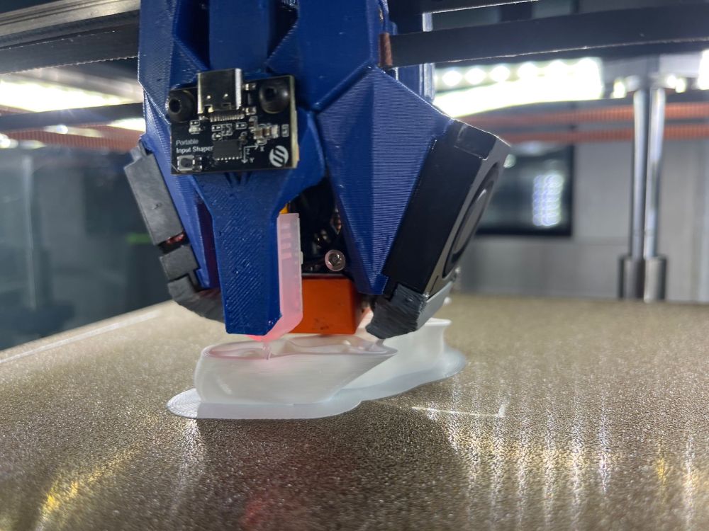

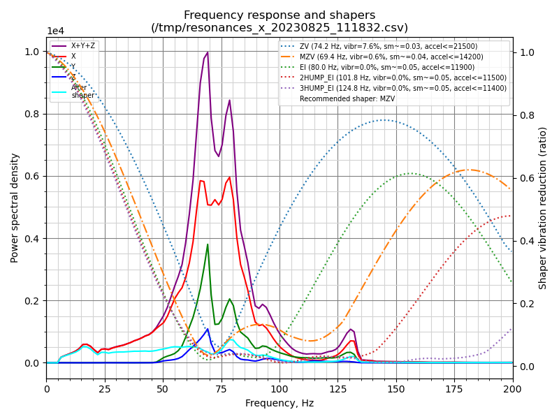

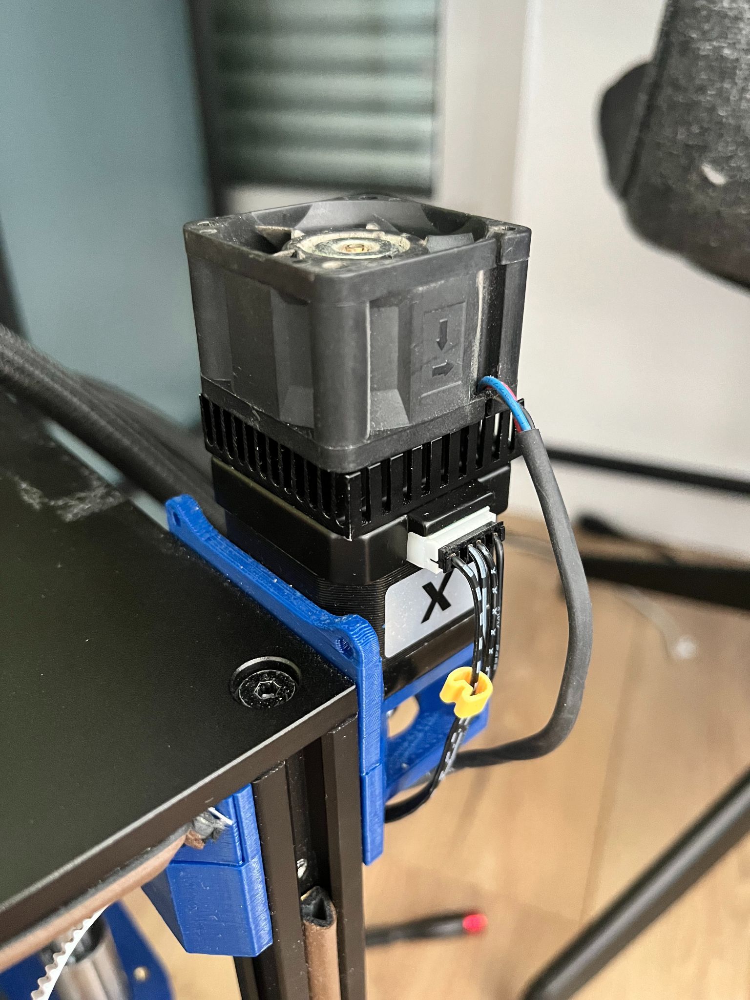

Ça y est les courroies sont montées. J’ai aussi installé : - le portable input shaper de Fysetc directement sur les vis du BL touch, les trous sont parfaitement adaptés. J’ai juste raccourci les « ailettes » - le ruban led histoire d’y voir un peu plus clair. Première fois que je configure et utilise un accéléromètre : j’ai constaté beaucoup plus de bruit en X durant les tests qu’en Y, étonnamment silencieux. je ne suis pas encore très familier avec ces résultats, je vais tout simplement utiliser les paramètres conseillés. Je test une impression : plutôt qu’un cube ou un benchy …le crâne de T-rex de Makerbot ça fera toujours plaisir à mon fils A plus ! J’ai du arrêter l’impression car j’ai des décalages de couches … de ce que j’ai vu ça se produit à cause des embouts des ventilateurs de refroidissement qui accrochent tout ce qui dépasse …! Notamment les parties en porte-à-faux qui se recourbent vers le haut par rétraction. ils sont effectivement très proche du niveau de la buse. mais en tout cas le début était prometteur. @70mm/s hauteur de couche 0,28 -

Oui c'est ce que j'utilise d'ordinaire et effectivement ca fait très bien le boulot, c'est plus "permissif" avec les soucis d'alignements dans chemin de courroie. Mais comme toi, je l'ai senti au montage que c'était trop rigide, et d'ailleurs ca transmet aussi beaucoup de vibrations dans le chassi et génère pas mal de bruits. Bon j'ai voulu tout de même aller au bout des tests ... pas concluant! j'aurais même pu abîmer d'autres éléments -
Pimp my Sapphire Pro (Two Trees Sp-3)
Kempai en réponse au topic de Kempai dans Le coin des Cubiques
Salut ! @Yamh je ne parlerais pas encore de "fiabilisation" puisque toutes ces modifications sont pour le moment bcp de régalages paramétrages corrections ... j'en suis pas encore a cliquer sur print et me lever de ma chaise l'esprit tranquille Exemple de galère : La courroie renforcée ... retour d'expérience : pas top ! J'ai eu du mal a l'identifié mais elle s'est distendue a un endroit, les fils d'acier se sont plier créant un coude ce qui faisait un point de résistance a cet endroit de la courroie et me générait des lignes .. pas droites ! et par conséquent des saut de pas etc ... exemple de print foiré : Je vais revenir a la bonne vielle GT2 mais je n'en ai pas assez, j'ai du commander. Durant ce test j'ai constaté que mes moteurs chauffent tout de même bcp, qu'a cela ne tienne je vais poursuivre ce "pimpage" avec une idée que j'avais derrière la tête ayant tout les composants (dissipateurs et ventilos) Option 1 : Option 2 : Un peu plus bourrin, moins esthétique mais je pense l'option la plus efficiente : ils poussent énormément d'air ! Et je les ai testé en jouant sur le voltage pour trouvé un ratio acceptable bruit/puissance et ca me semble très convaincant. -

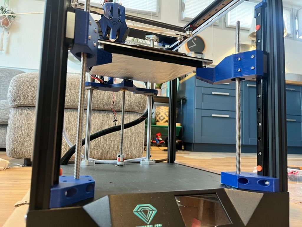

Salut ! J'ai avancé sur ma configuration on est presque tout bon : - Homing : ok - Extrudeur calibré - Z-tilt : ok - Bed_mesh : ok (bien que le résultat du besmesh montre que mon plateau est dans un état catastrophique ... il a essuyé pas mal de crashs et j'en passe depuis que je l'ai... a voir si je vais pas en changer) Je suis pour le moment a 120mm/s et mes premiers prints sont très satisfaisants. Petite vidéo de la routine homing + z_tilt https://streamable.com/4khled Et l'imprimante en fonctionnement : https://streamable.com/ovfp8r Pour la suite c'est mise en place du portable input shaper pour régler les accélérations avant d'aller chercher les limites de tout ça Edit : et ci dessous une belle première couche -

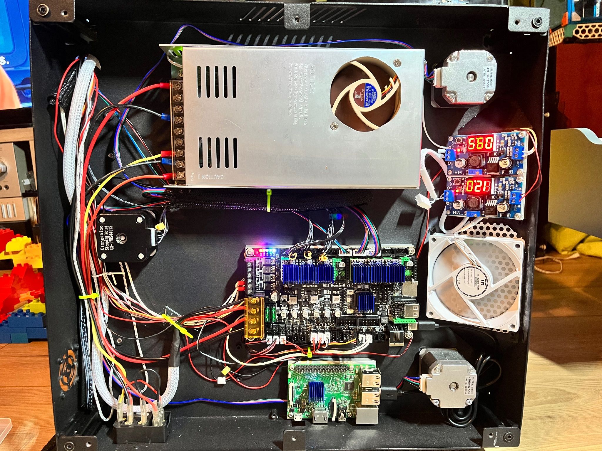

@MrMagounetsalut ! Merci pour ton retour. Tout le mérite revient aux différents concepteurs, je ne fait que combiner les choses entre elles J’ai malheureusement eu une mésaventure lors de mes premiers réglages … le bloc de chauffe a heurté la vis trapézoïdale, j’ai souhaité le refaire pivoter à l’aide d’une pince à bec et paf … petit arc électrique j’ai touché un câble de la cartouche chauffante. La carte mère a pris un coût et ne semble plus fonctionner Une autre est en cours d’acheminement… 36€ en l’air et surtout toute mon avancée sur le projet ruinée !! C’est arrivé lors du homing pour envoyer mon premier benchy -

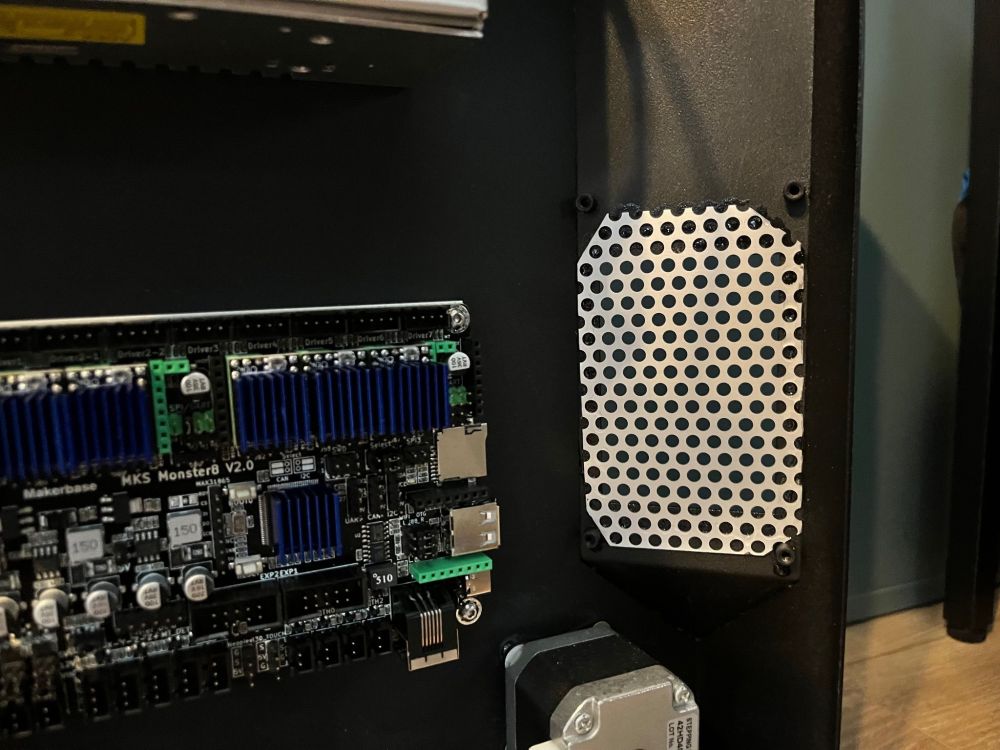

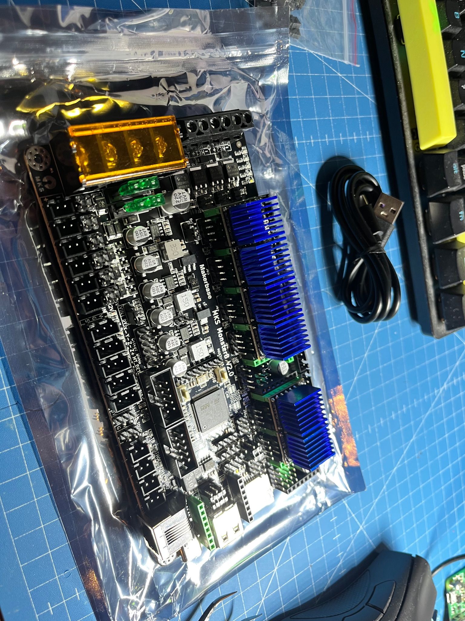

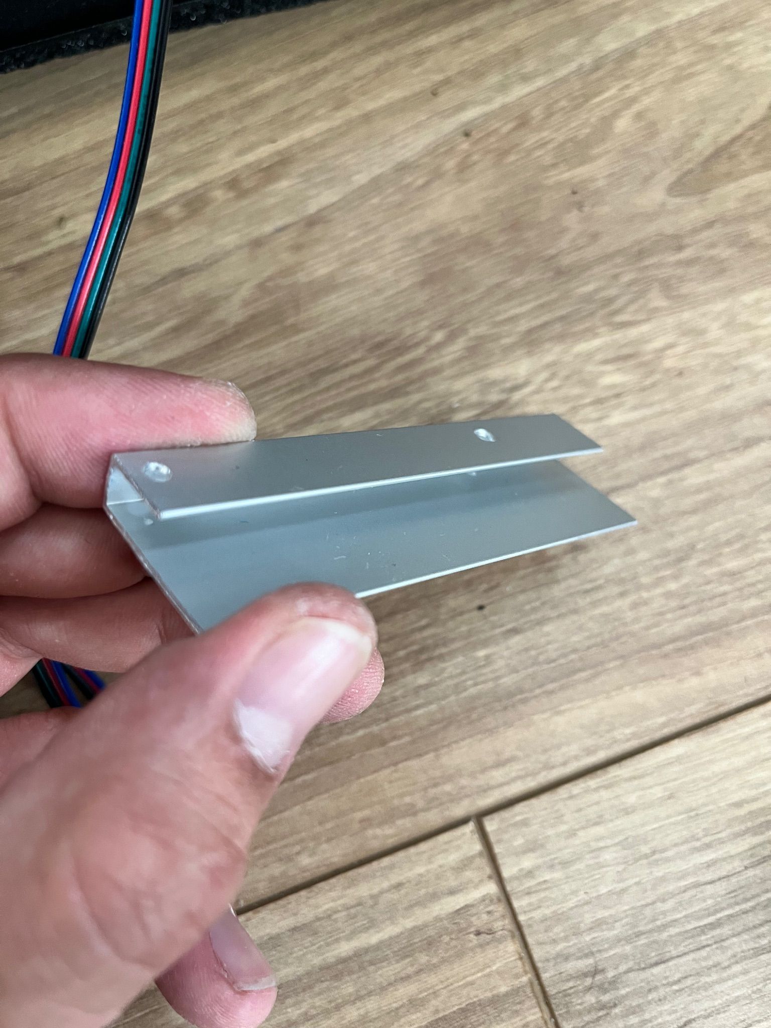

Hello, Petite maj : J’ai reçu la monster8 et ai pu poursuivre mon upgrade. Initialement je pensais utiliser des rails din un peu comme sur une voron mais j’ai trouvé à Leroy une baguette alu a 5€ qui fait très bien l’affaire. Coupées, percées et collées je peux également utiliser l’espace pour cleaner un peu le câblage. La baguette m’a permis de faire des supports pour la carte de contrôle, le raspberry et les buck converters, il me reste encore plus de la moitié ; ça revient à pas cher. Le pack makerbase comprenait un écran dont je ne ferais pas usage. J’ai du coup réutilisé l’ancien espace de l’écran tactile (non compatible) en entrée d’air pour refroidir tout ça. et voilà le résultat place à la configuration du printer.cfg …! A plus -

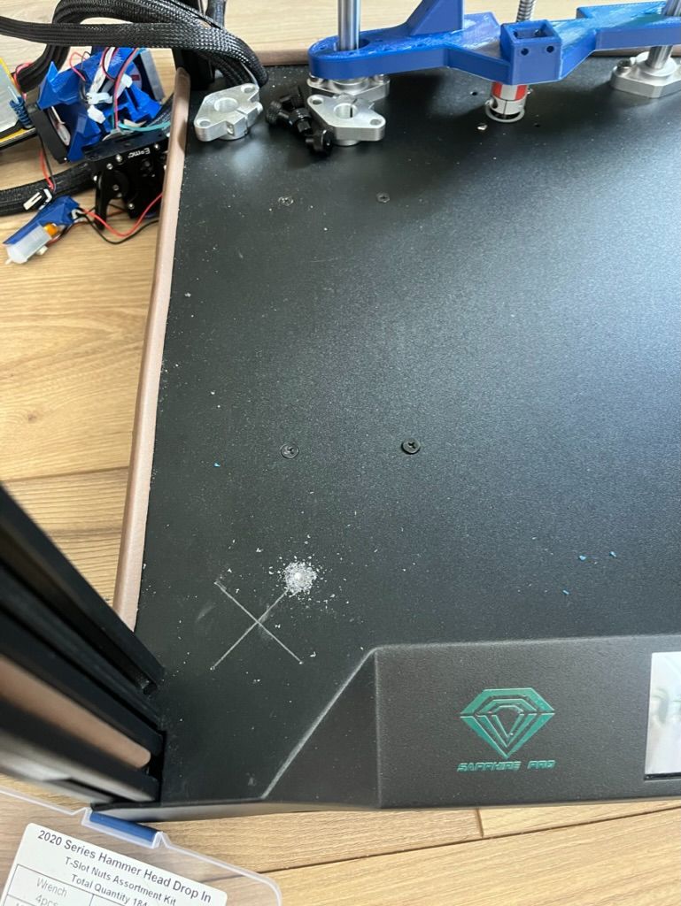

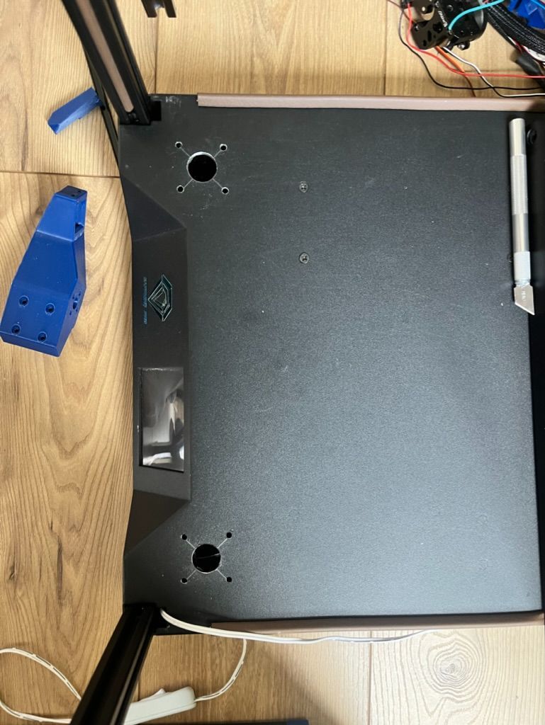

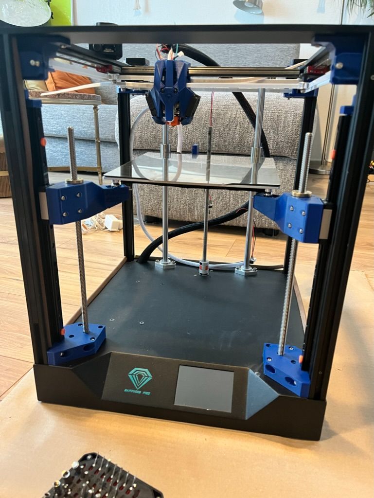

Salut ! Il y a quelques temps j’ai monté ma Voron V0.1. Très bonne expérience, j’ai eu bcp de plaisir à la faire et quelques upgrades plus tard, j’ai commencé à ronger mon frein pour ne pas craquer et faire une V2.4. La trident attirait aussi bcp mon attention . Ça me donnait très envie tout ça mais pas là place, pas le budget, pas raisonnable. Et surtout : j’ai déjà une imprimante de taille moyenne : la Two Trees SP-3. Après un temps a cogiter, m’informer et découvrir différents mods. J’ai sourcé tout les composants, imprimé les pièces et « let’s go ! » Liste des modifications : - carte de contrôle : changement pour une MKS Monster 8 (la carte d’origine faisait le boulot jusque là mais il me manquait de quoi accueillir 2 moteurs supplémentaires) J’attends sa livraison. En attendant j’ai pu avancer sur la partie mécanique qui comprend : - Gantry : j’ai changé l’intégralité du système core XY par celui-ci : https://www.printables.com/fr/model/242555-belt-misalignment-fix-on-sapphire-pro-by-stonefpvs Trois avantages : il corrige une mauvaise conception dans l’alignement des courroies, ajoute un réglage de la tension et déplace les moteurs à l’arrière (en dehors de la chambre). J’en ai profité pour remplacer toutes les poulies par des métalliques, et j’avais une courroie renforcée qui traînait j’ai voulu essayer. - axe z et lit : le plus gros du chantier ! Passage en triple Z, type Voron Trident. Je viens de finir. Reste à attendre la carte de contrôle… https://www.printables.com/fr/model/305076-sapphire-propanda-cube-independent-triple-z-axis - changement de la tête d’impression : j’ai imprimé ce modèle qui est plutôt bien conçu. En revanche je suis pas convaincu de la taille très réduire du ventilateur de la hotend. À nouveau on verra une fois la carte reçue. https://cults3d.com/fr/modèle-3d/divers/the-diamond-mount-direct-drive-hotend-mount-for-v6-nf-smart-dragon-dragonfly-zodiac-bmo-and-more-sapphire-pro-sp-3-plus-sp-5-printers-laurienzudesign-2 à venir : installation et paramètrage de la nouvelle carte. ajout d’un écran, revoir le cable management et refroidissement de l’électronique, pimper tout ça avec du rgb pourquoi pas A plus !
