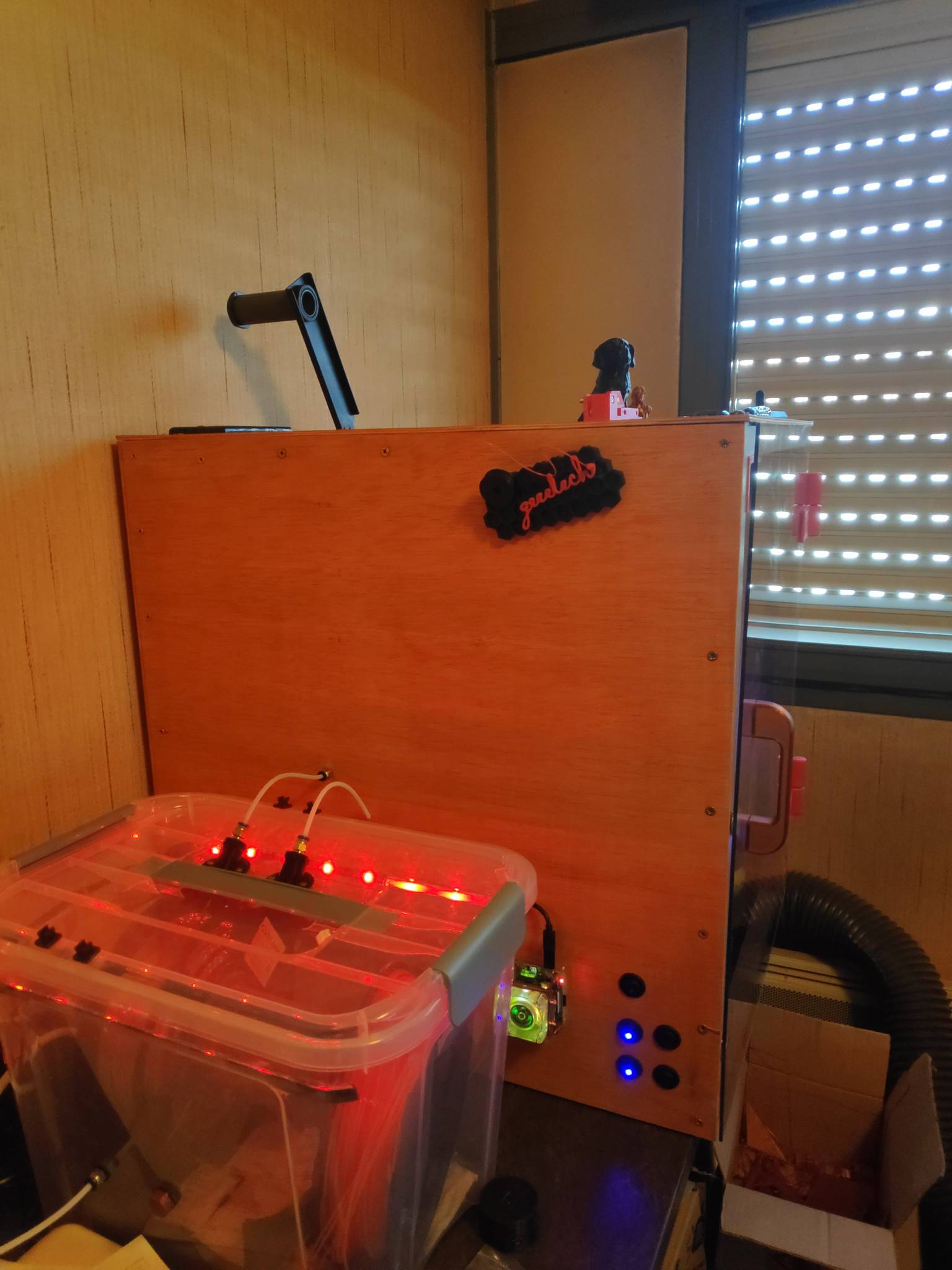

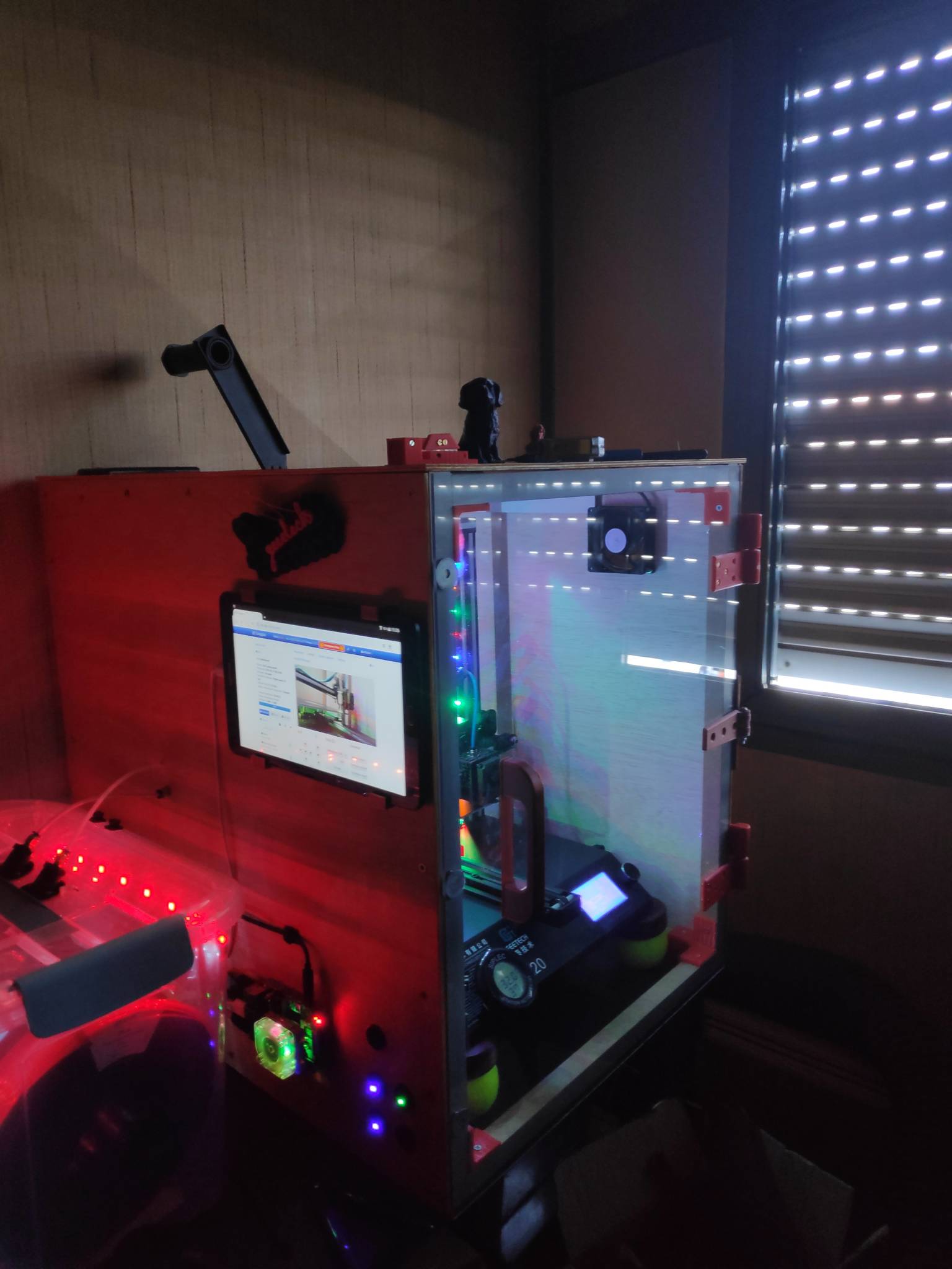

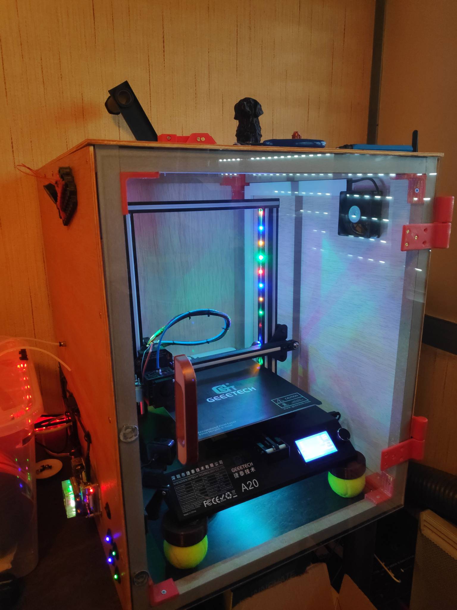

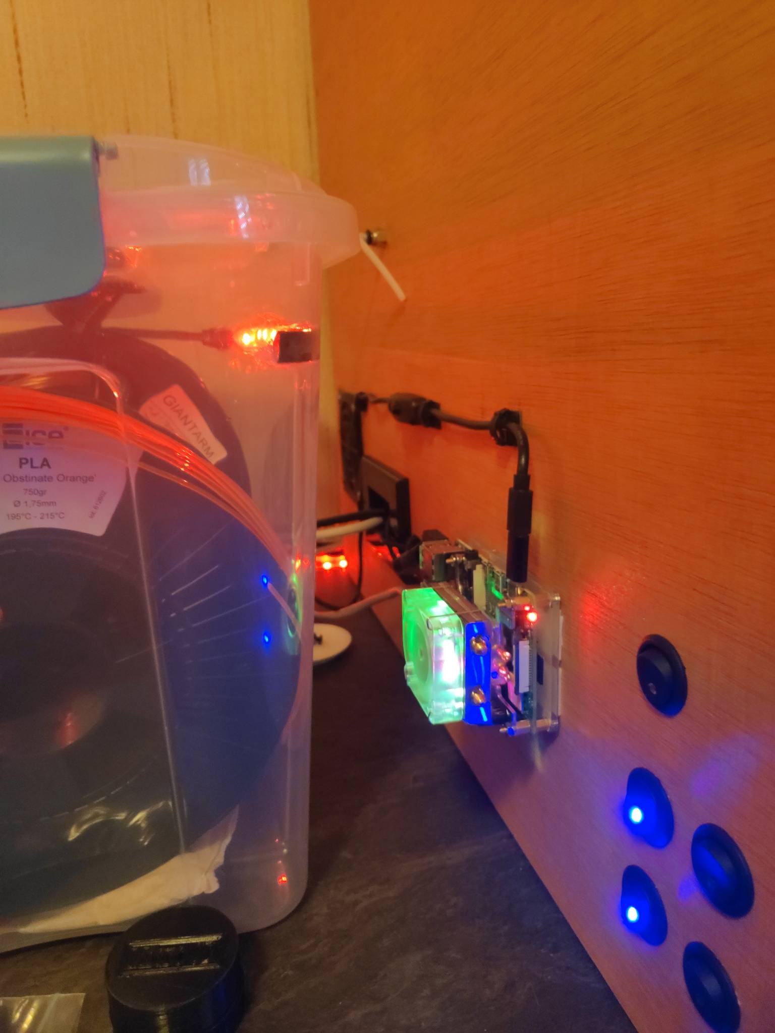

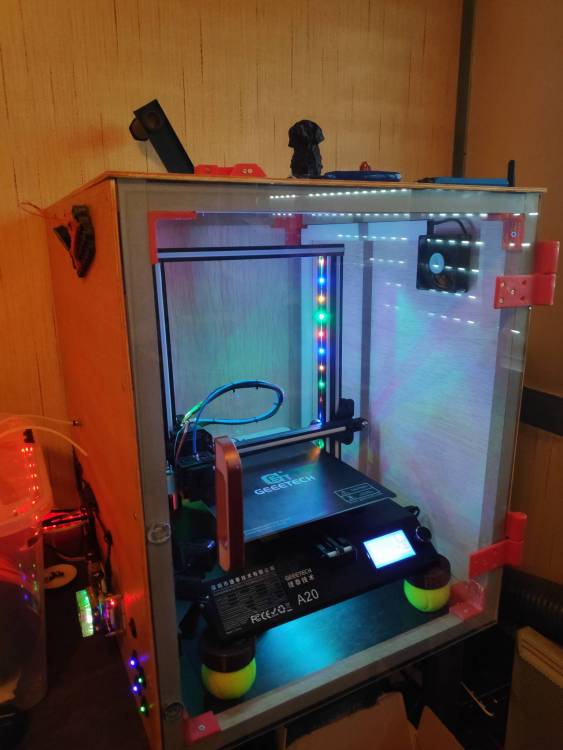

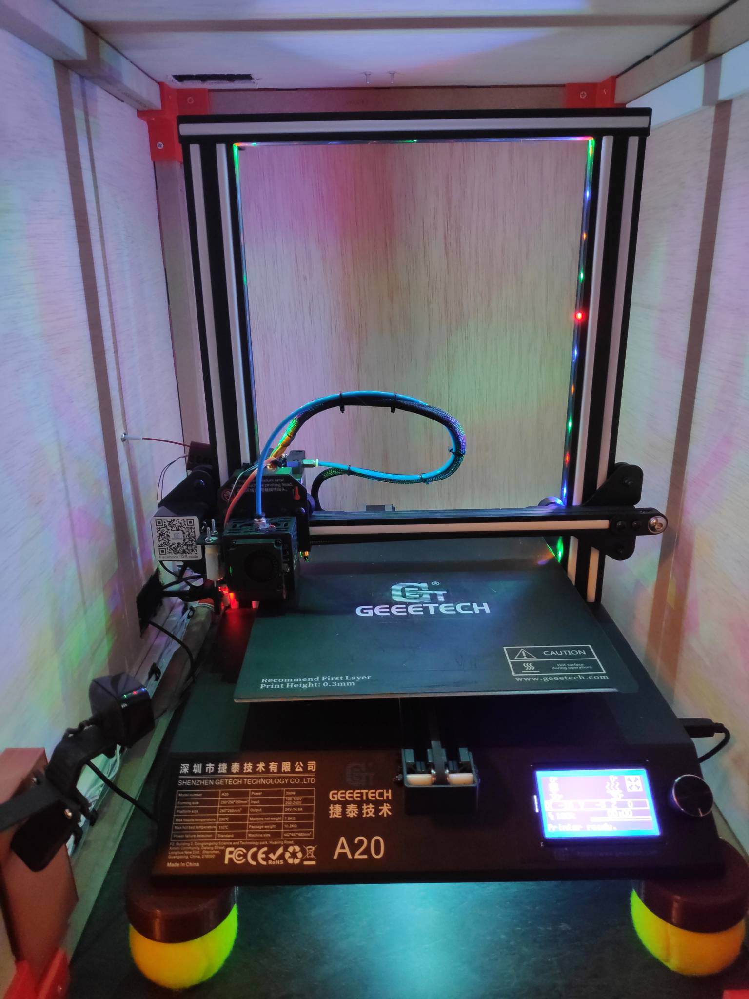

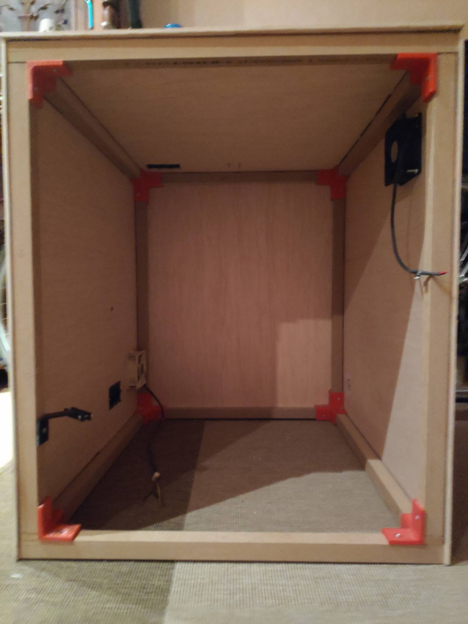

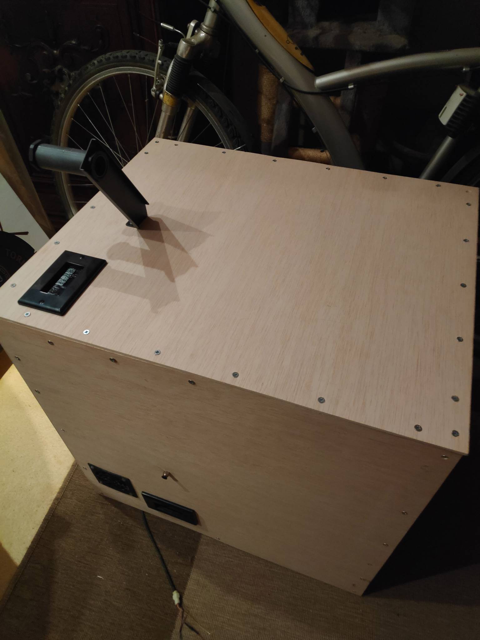

CREATION CAISSON Ca y est j'ai commencé la création de mon caisson, ca a déjà bien avancé : Structure, plaquage, mise en place des ventilateurs d'entrée et sortie d'air, support camera, support bobine exterieur (ca peux servir) + passe filament, support d'entrée du filament de la drybox, passe fil pour arrivée électrique. (photos ci dessous). Suite au prochain épisode ^^ -
