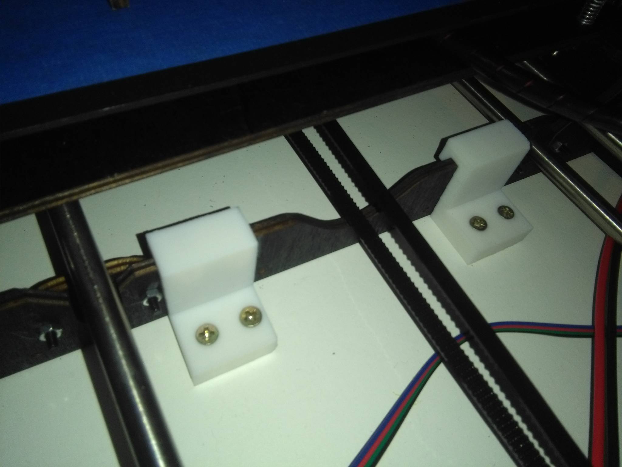

  4. 66seb66
    nouveau dans la 3D!

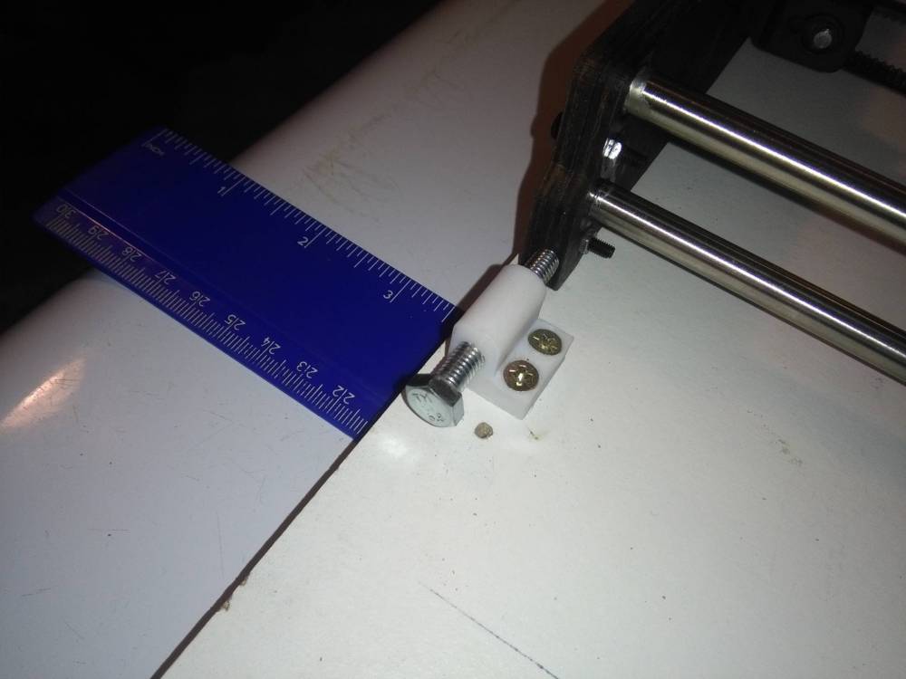

    voila ou j'en suis,ça bouge déja bcp moins! et ça pour la remettre en ligne!

    effectivement tout est de travers! je pense que je vais la fixer dans la bonne position sur une planche bien droite.

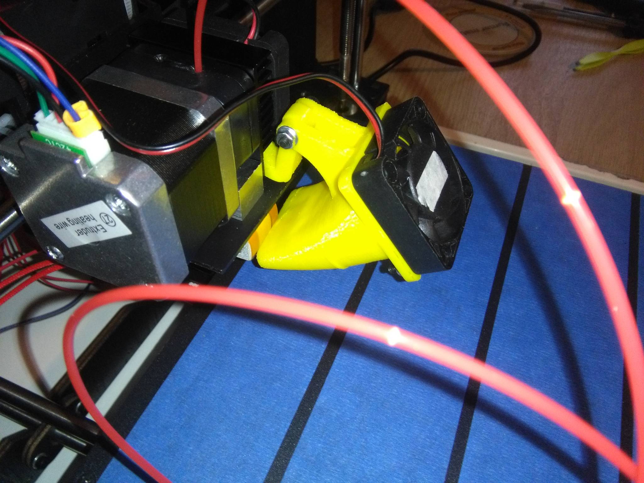

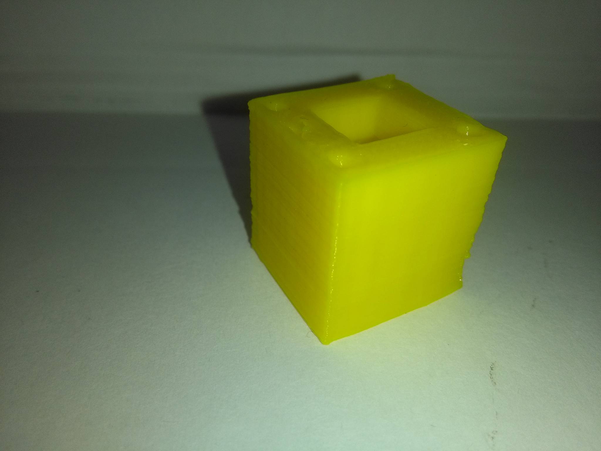

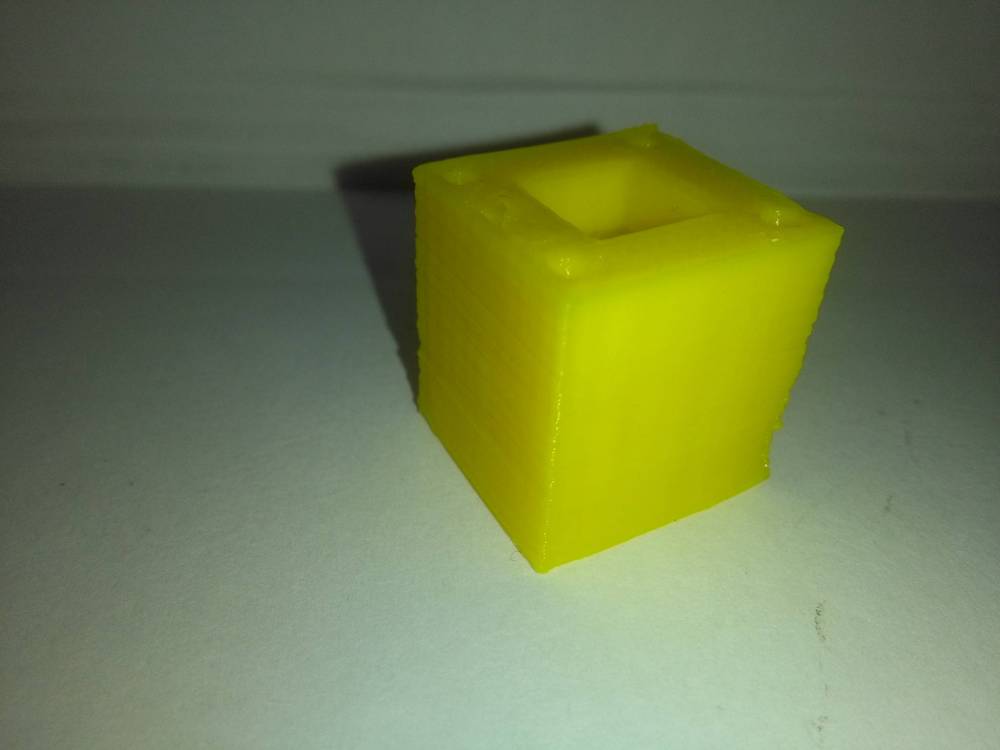

    voila les nouvelles:j'ai imprimé un support pour le ventilo et re-testé le cube:c'est dingue la différence,c'est a peu pré bien!! c'est a se demander pourquoi y'a pas de ventilo d'origine!! par contre nouveau problème!:c'est censé être un cube mais quand on le regarde par dessus il est "penché",les angles ne sont pas a 90°. c'est grave docteur?

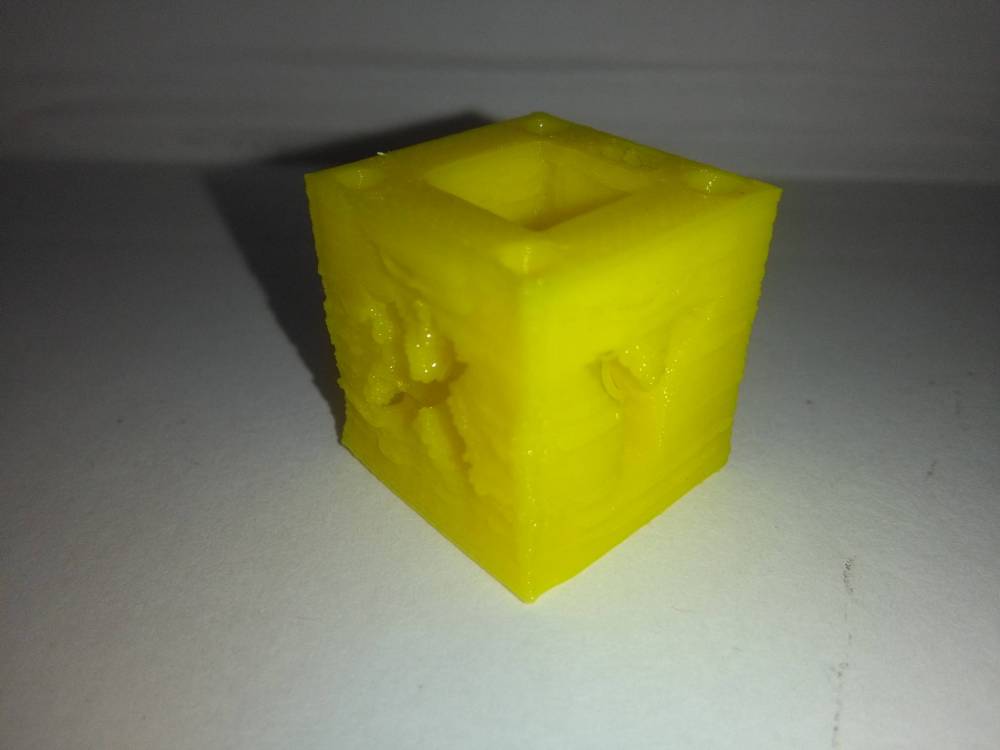

    bon voila le resultat: faces X et Y(devant et droite quand on est face a l'imprimante) bien pourries,angles déformés,coins relevés,... les 2 autres faces (arriere et gauche) a peu pré bien! je pense a un soucis de refroidissement du fil,je voulais imprimer un support de ventilo (vu que j'en ai eu un en rab!) mais je vois pas trop ou le fixer!

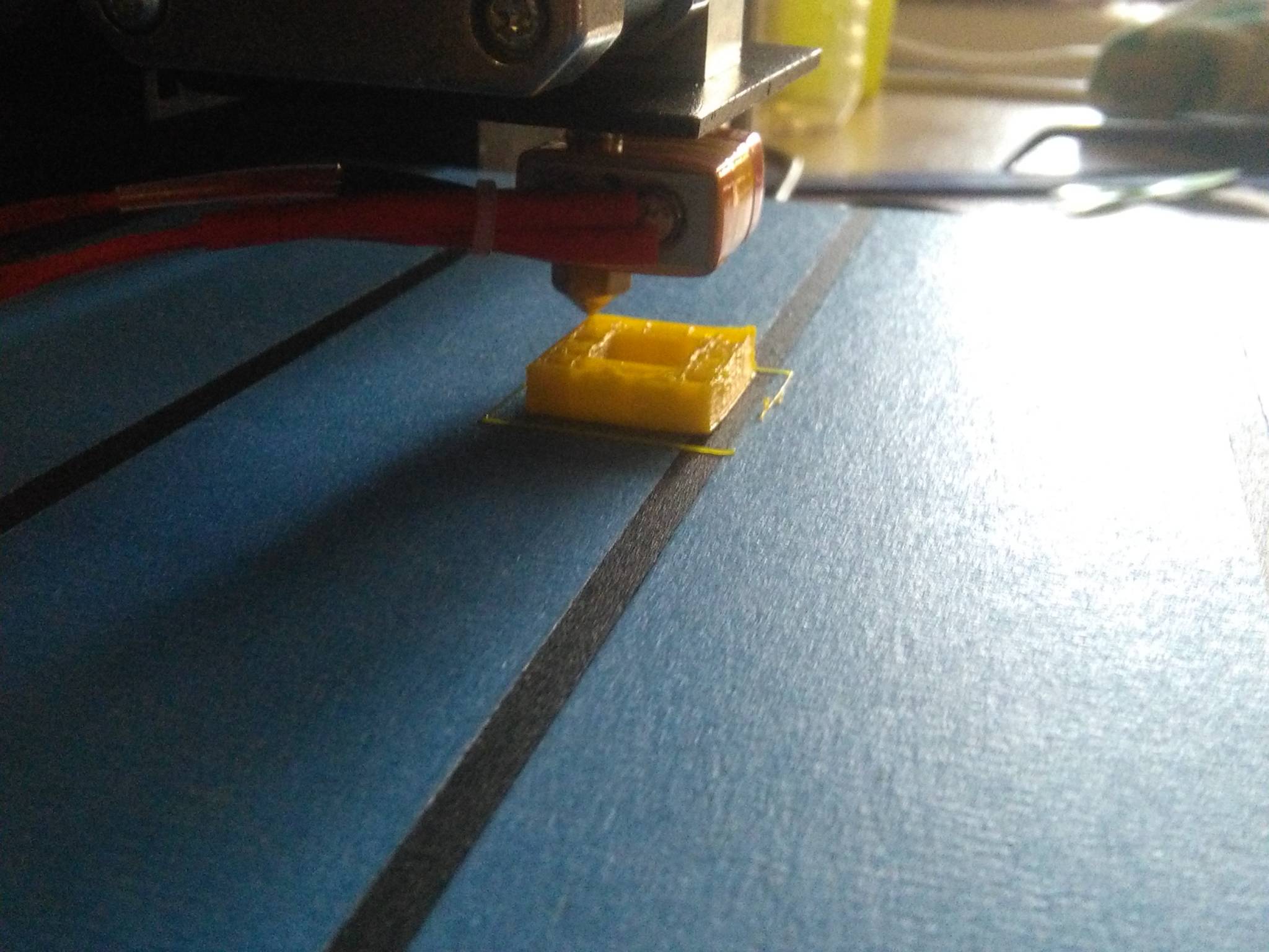

  10. 66seb66
    nouveau dans la 3D!

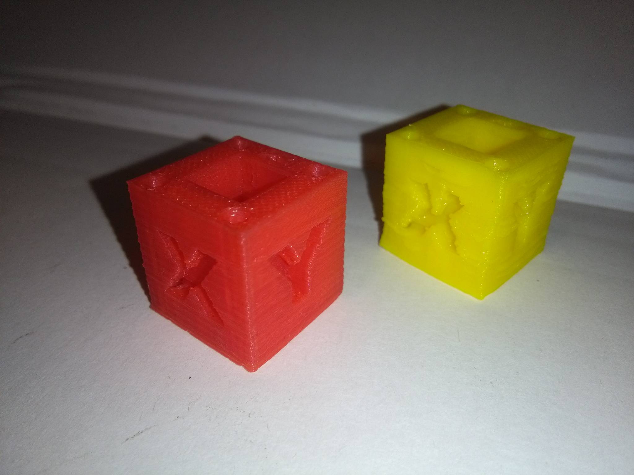

    hourra ça imprime!! comment parametrer le start g-code? comme vous pouvez voir les 2 angles "avant" sont plus haut que le reste,de quoi ça peut venir?
