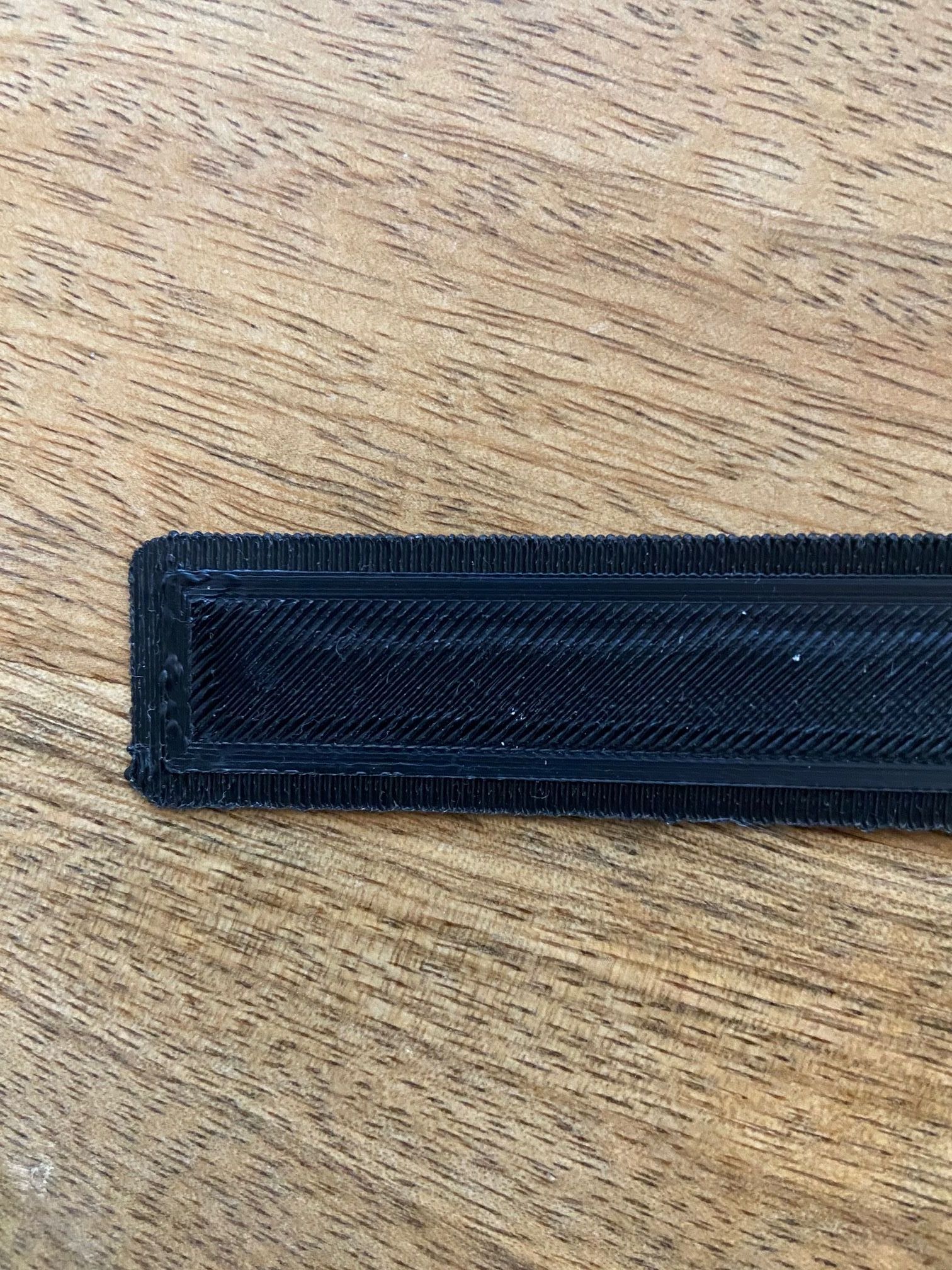

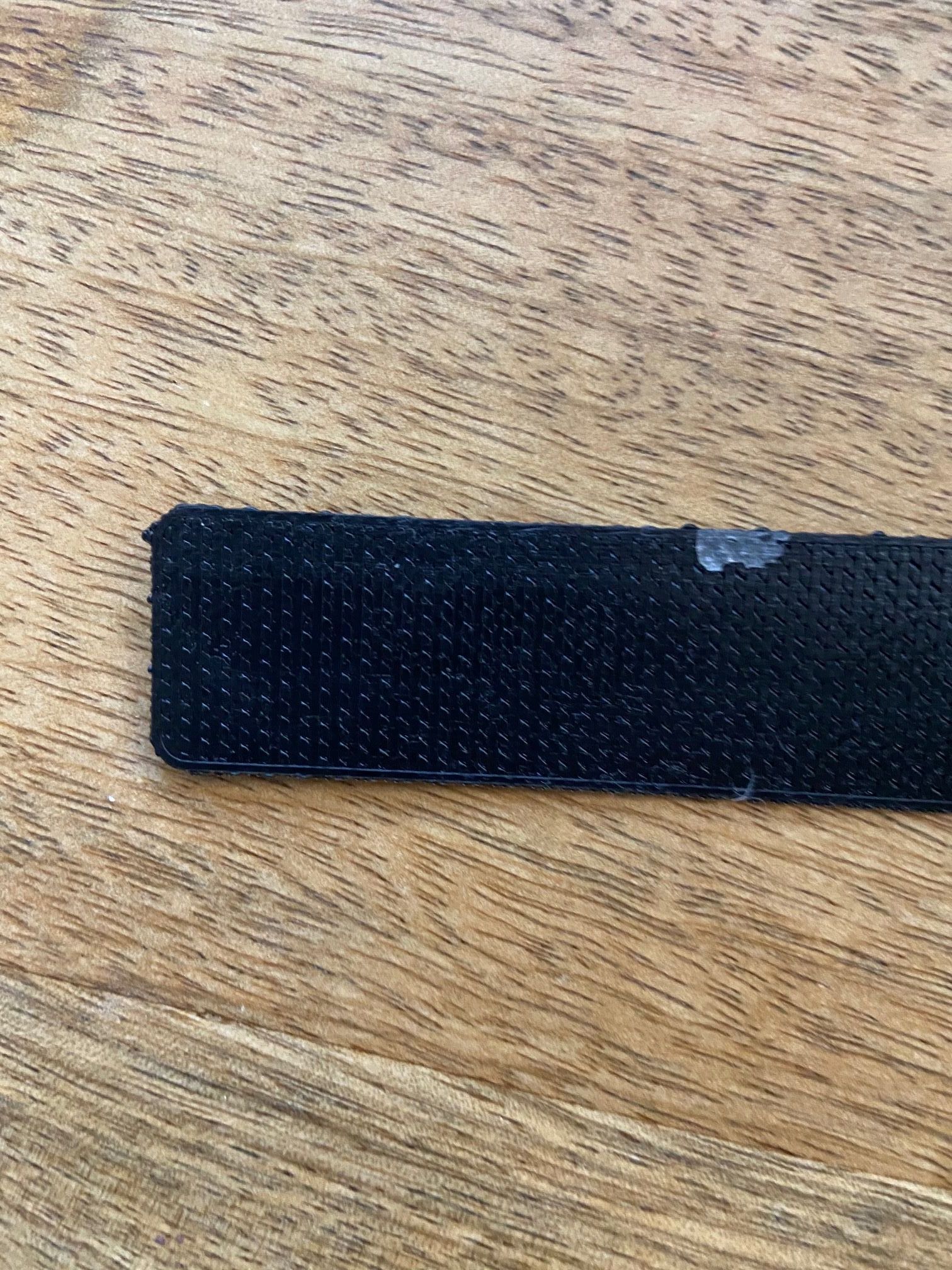

    @Bosco2509j'ai suivi ton conseil, les premieres couches tiennent mieux sur le builtalk. à 90° en imprimant en 0.16 j'ai réussi à faire 80% de la pièce avant que le meme coin ne se décolle. C'est toujours le même endroit qui se décolle c'est frustrant.

    @Bosco2509merci beaucoup pour tous ces conseils. Je vais faire de nouveaux tests en les suivant. Effectivement, j'ai besoin d'un materiaux résistant à la chaleur et non au choc, c'est pour cela que mon choix s'est porté sur l'ABS.

    bon je vais essayer déjà ça. le probleme est que je n'ai pas la place pour un caisson.. Dernière question, est il vraiment dangereux d'imprimer de l'ABS ? J'ai lu tout et son contraire..

    Ok, donc je vais ressayer avec le bultalk d'origine. Mais j'ai lu qu'à des tempérautre de 80° ou plus, le bultak perdait son magnétisme.. ? Jai vu que certains arrivaient à imprimer sans caisson.

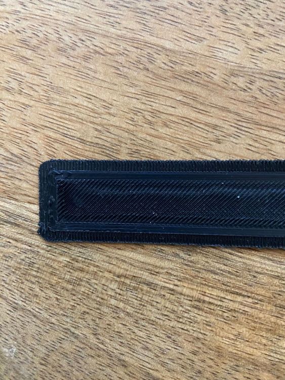

    Bonjour, Je suis en train d'essayer d'imprimer avec de l'ABS (Giantarm Noir) car j'ai besoin de faire une pièce resistante à la chaleur, pas vraiment le cas du PLA. Mon ender 3 fonctionne très bien et je n'ai aucun problème avec le PLA.J'utilise une plaque en verre Geetech. Donc après avoir lu les conseils un peu partout, j'ai modifié la config dans cura, recalibré mon bed avec une température à 90°. Malheureusement après tout un tas d'essai, j'ai toujours la pièce qui se décolle. J'ai testé des temperature du bed entre 80° et 105°, impression avec le ventilo à 0% tout le long. Avec de la colle comme pour le PLA mais cela ne tient pas mieux. J'imprime un raft pour essayer de faire tenir la pièce (qui est toute en longueur) Donc la je sèche, si vous avez des conseils pour réussir je suis preneur Ci joint les photos du début de la pièce recto et verso.
