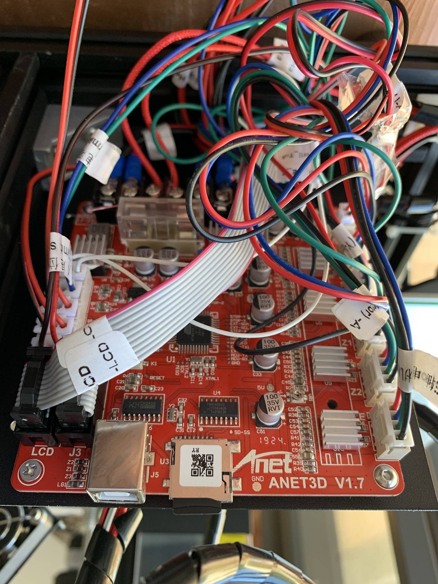

  1. bonjour heriat je me permets de vous demandé si vous n'avez pas eu un problème avec anet A8 plus sur le moteur d'extrudeur? le mien fais un vas et vient et rien de plus. j'ai testé le moteur et il fonctionne et les câbles sont ok, je ne comprends pas et je pense a la caret mère. peut être les drivers ou firewall, mais je n'arrive pas a trouver comment faire pour la carte anet3D V1.7 merci

  3. bonjour, je n'ai pas touché au drivers de la carte mere, elle est d'origine. comment faire? et quel drivers prendre pour la A8 plus ? merci

  5. bonjour et merci pour votre aide. j'ai remplacer les câbles et borne sur le moteur X et tous les câbles fonctionnent sur X. donc, sa ne vient pas des câbles ou cosse. normalement si je branche le moteur X sur le connecteur de l'extrudeur E a la carte mère, le moteur X ne tourne pas. Si je branche le moteur X sur le connecteur de l'extrudeur X a la carte mère, le moteur X fonctionne. Si je branche le moteur E (extrudeur) sur le connecteur de l'extrudeur X a la carte mère, le moteur E (extrudeur) fonctionne. Si je branche le moteur E (extrudeur) sur le connecteur E a la carte mère, le moteur E (extrudeur) ne fonctionne pas. donc, les moteurs fonctionnent et les câbles aussi. Il reste par élimination la carte mère ou le firewall. J'ai été voir sur internet pour mettre a jour le firewall, mais je n'arrive pas a trouver lequel mettre. ma carte est une anet a8 v1.7 photo ci-jointe. merci
  6. bonjour je me permet de revenir vers vous tous, si vous pouvez m'aider ? merci
  7. tous d'abord merci pour votre aide. le moteur x ne tourne pas sur la borne extrudeur. bien vu. que dois je faire ? mettre a jour le soft ? (comment faire, et lequel prendre?) pour l’électronique, j'au un doute, la carte est neuve, a moins que cela arrive souvent sur anet A8 plus merci
