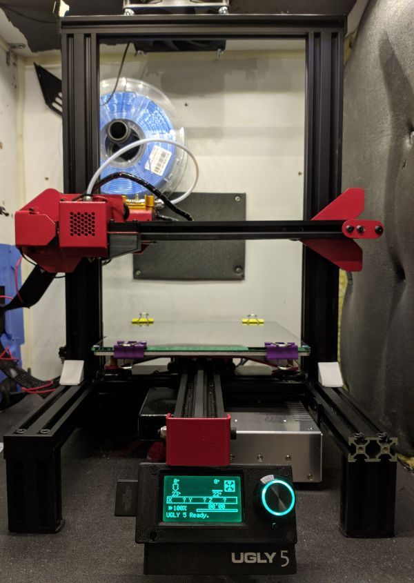

Bonjour à tous, Voici ma petite Ugly 5 dans son écrin , sous Marlin 2.0 avec une carte mks gen L avec des TMC 2208 et un ecran mini 12864. Me manque un petit cache pour le profilé droit, ajouter mon bltouch, et voir pour un nouveau système de ventilation de hot end. En tout cas tout fonctionne parfaitement . Bonjour TheOneOmega, Oui j'utilisais cette carte déjà sur mon ancienne imprimante et je l'ai donc récupérée. J'apprécie cette carte pour sa qualité de fabrication, sa compatibilité avec Marlin,et le petit prix auquel je l'avais eu ;-). Il s'agit d'un modèle 2.0, et apparemment elle n'est plus produite, remplacée par une version 2.1 dont j'ignore la différence. Par contre cela fait déjà quelques années que je la possède et maintenant il existe des cartes 32 bits que je ne connais pas du tout (mais plus chères). Quant à la recommander, je l'apprécie certes, mais à voir si il n'y a pas meilleur rapport qualité prix, je n'ai pas trop suivi les évolutions. En tout cas elle fonctionne parfaitement . Par contre comme dit plus haut, quelque soit la carte, il faudra user de la perceuse pour adapter les trous. Et la place est assez limitée Pour l'écran, j'ai fait le choix d'un écran FYTSEC MINI 12864 2.1 (voir photo). Pas de tactile, Ecran un peu petit, mais il me permet d'avoir tous les réglages et infos de Marlin. Edit : Et sous Marlin 2.0 la configuration est très simple. -

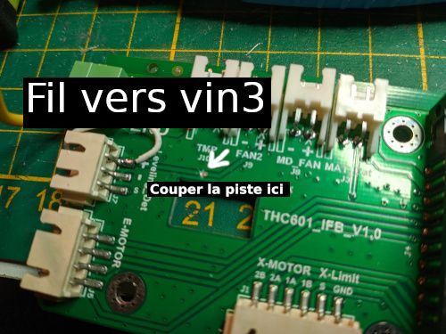

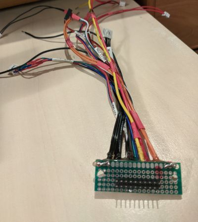

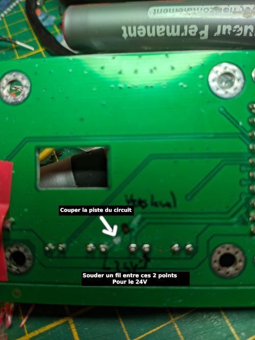

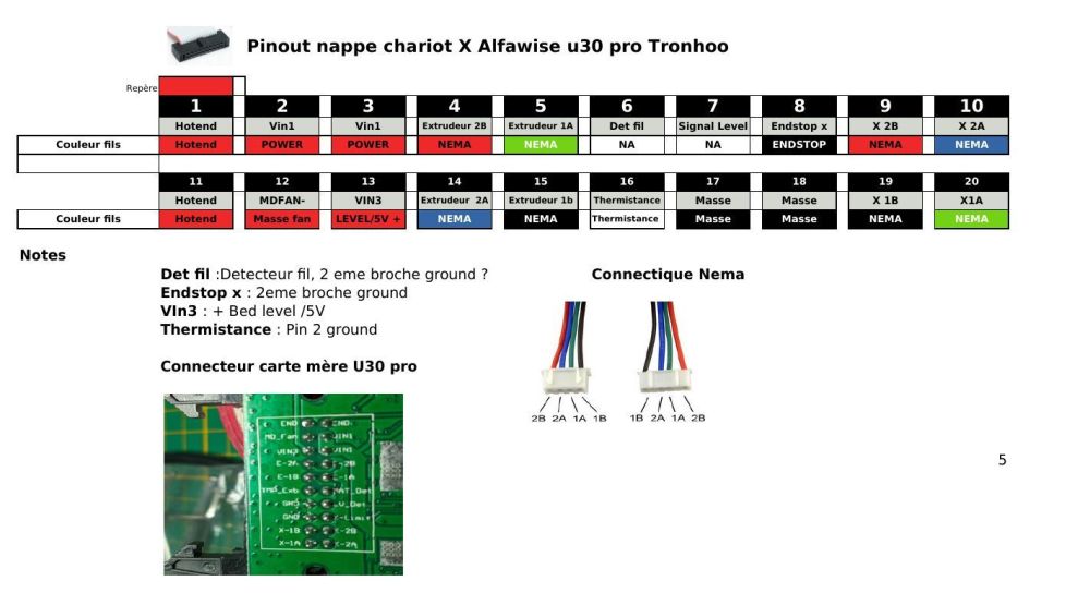

Salut, De rien si ça peut aider . Je viens de finir le connecteur, et son support, me reste à souder. Pour le schéma, et le sens, c'est comme la photo du connecteur, c'est à dire extrémité de la nappe en face de soit, fil rouge en haut à gauche (d'où le repère en rouge en haut à gauche sur le schéma). Pour le diamètre des câbles, du connecteur maison vers ma carte mère ce sera pour les signaux et le 5V(bed level, end stops) , du 22 awg standard. Pour le 24 volts et la hotend, ce sera du câble 16 awg comme celui qu'on retrouve sur les alims atx, doublé pour les 2 pins de la hot end (le 24 étant déja doublé), même si c'est un peu overkill quand on voit l'épaisseur des fils de la nappe qui me laisse toujours perplexe :-D. Pour les Nema 17 du X et de l'extrudeur du connecteur, je possèdes déjà des câbles avec la bonne connectique de mon ancienne ctc, je vais en couper un en 2, je vais les souder, ainsi j'aurais le bon connecteur pour les deux moteurs, car si je suis équipé en duponts et si j'ai une pince à sertir, je n'ai pas ce type de connecteur sous la main. J'ai utilisé un petit boitier en bois (récupe d'une boite de marrons glacés ), que j'ai percé, repeint et découpé pour remplacer le cache en alu et y mettre la carte mks, et autre électronique. Il y aura deux ventilos alimentés en 11V (au lieu de 12 pour limiter le bruit) via un lm317. Si nous sommes limités quant à la hauteur, en longeur on peut prolonger d'une dizaine de centimètres vers l'avant en dessous de l'imprimante. Tiens au passage, le plateau n'est pas plat au centre, il est un peu bombé. J'ai donc fait découper une plaque de verre de 4mm (3€ les deux en magasin de bricolage). Je le conseille fortement. Par contre, penser à avoir de grosses pinces,car avec le revêtement sur le plateau (pour le rendre magnétique), la glace de 4mm et le buildtak, les petites pince habituelles étaient propulsées! Impressionnant, ça a failli briser le verre de mon caisson . Autre chose aussi, pour ceux qui recherchent une chaussette en silicone, j'ai remis celle de mon ancienne imprimante avant que je ne passe a de l'e3D v6, une mk8. Nickel et elle tient bien sur la hotend de l'u30. -

Ca marche, oui tiens moi au courant :). Moi aussi ça avance doucement, très doucement même. Tiens un lien qui pourra t-être utile pour l'écran (je reçois le mien tout à l'heure). Wiki 12864 -------- Edit : Et profite bien de ton autre modèle :) Pour ceux qui souhaitent garder et utiliser la nappe et la carte de déportation derrière le chariot X, j'ai fait un petit croquis (tableau libre office) plus détaillé pour me permettre de faire les branchements, notamment les moteurs nema etc sur mon autre carte mère. Je vous le mets en partage, si ça peut en aider certains. J'ai normalement vérifié le tout au multimètre Pour réaliser un connecteur, vous pouvez le faire sur une plaque d'essai en epoxy (voire un pcb si vous êtes équippé(e)), et pour le connecteur, ce sont des pins headers standards au pas de 2,54mm trouvable un peu partout (il y a 10 pins sur 2 rangées soit 20 au total), voire même sinon modifier une nappe existante. Edit 2: Pour le det fil et signal level dans le croquis, le NA signifie que je ne sais pas encore quelle couleur je vais choisir -

Bonjour à tous et bienvenue à Jacquou sur le forum et comme utilisateur d'une u30 faite par tronhoo. Tronhoo a eu la bonne idée (édit : ironique car je n'apprécie pas préférant les connecteurs standards) de regrouper dans un seul connecteur les end stop (switchs de fin de course) et les moteurs, et pour le câblage de x (Edit: et de l'extrudeur) cela se passe sur la petite carte derrière le chariot cachée derrière le cache en plastique rouge vissé. Donc il va falloir jouer du fer à souder pour pouvoir brancher les smoothers. Voici une image du connecteur standard et son brochage : Sur la u30 Alfawise faite par Tronhoo, le brochage est de la sorte (Pour si retrouver il y a 2 fils qui partent vers les end stops séparés du reste, soit GND, et limit) : -Gnd --| End strop -Limit --| End stop -1B -1A -2A -2B Pour le X et l'extrudeur, il est vraiment souhaitable car plus simple de passer par la carte du charriot car sinon le signal passe par la nappe, et la transmission se fait par les pistes du circuit imprimé vers les composants, et à moins de couper hasardeusement une piste et de ressouder.. En espérant avoir été utile, Ne pas hésiter à venir nous rejoindre sur le post dédié
