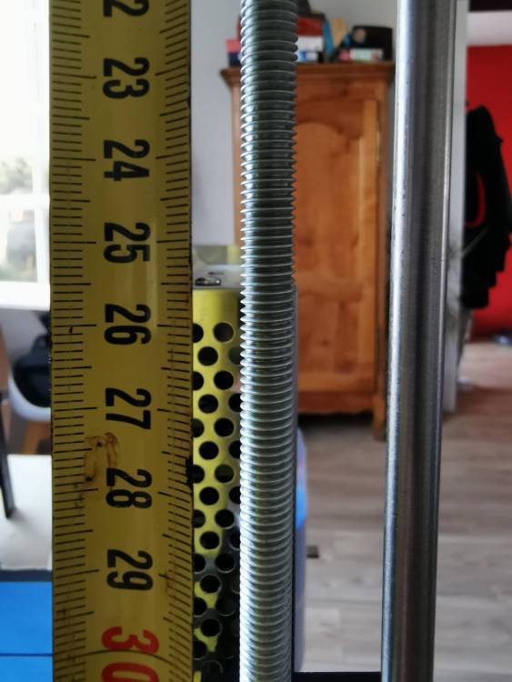

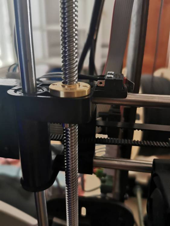

  4. bonjour Pafpaf quand tu parles de configuration de la tige filetée tu parles de celle de la deuxieme photo. il me semble a moins que je fasse erreur vu sur des forums l'aneth a8 est une copie de GEEEtechi3 s'ils ont mis des tiges filetées moins cheres et n'ayant pas le meme pas sans changer la configuration le calcul pour la hauteur est faussé , comme j'ai commandé les deux tiges je verrai que cela donne une fois monter
  5. bonjour Pafpaf ce n'est pas Marlin comme configuration mais CTC et en surfant sur le site des membres parlent des tiges filetées (Z) qui fausseraient le calcul de hauteur 1photo celles que j'ai de simple tiges filtées(gain d'argent) lesmemes que pour tenir le chassis 2 photo celles qui devraient etre montées

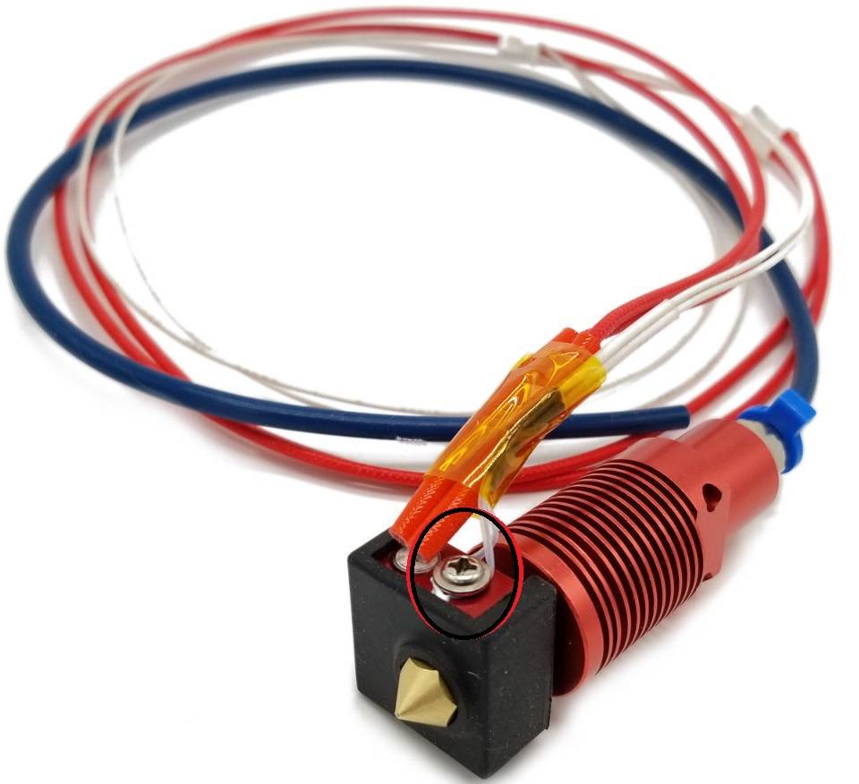

  6. bonjour Aneth A8 l'extruder s'arrete a une certaine hauteur de 40 mm si je veux imprimer une piece (toutes pieces depassant les 40mm) plus haute impossible il ne va pas plus haut et continue a allé de gauche a droite et d'avant en arriere et rien ne gene les deux moteurs pour la montée ne fonctionnent pas avez vous une idée d'ou cela peut venir merci pour votre aide
  7. bonjour Anet A8 lors du test en passant par le tableau de control on fait descendre le fil de 1 mm ou plus il descend bien et sort la buse donc le galet d'entrainement fonctionne , mais en impression rien ne sort de la buse et le fil fait des soubressauts comme si le galet d'entrainement forcait pour faire avancer le fil et que celui ci soit bloqué par quelque chose et si on revient au test cela fonctionne rien a y comprendre merci pour votre aide
  8. je depoussiere le sujet j'avais le meme souci apres avoir changer l'extruder et c'etait le serrage de la vis de la sonde de temperature qui etait trop serrée il faut simplement l' amener au contact
  9. merci pour vos reponses reparer apres maintes recherches pret un acheter une carte mere et c'etait si simple comme j'avais changer l'extruder et replacer la sonde de temperature en serrant la vis , c'etait la le bug serrer trop forte , il faut juste l'amener au contact
