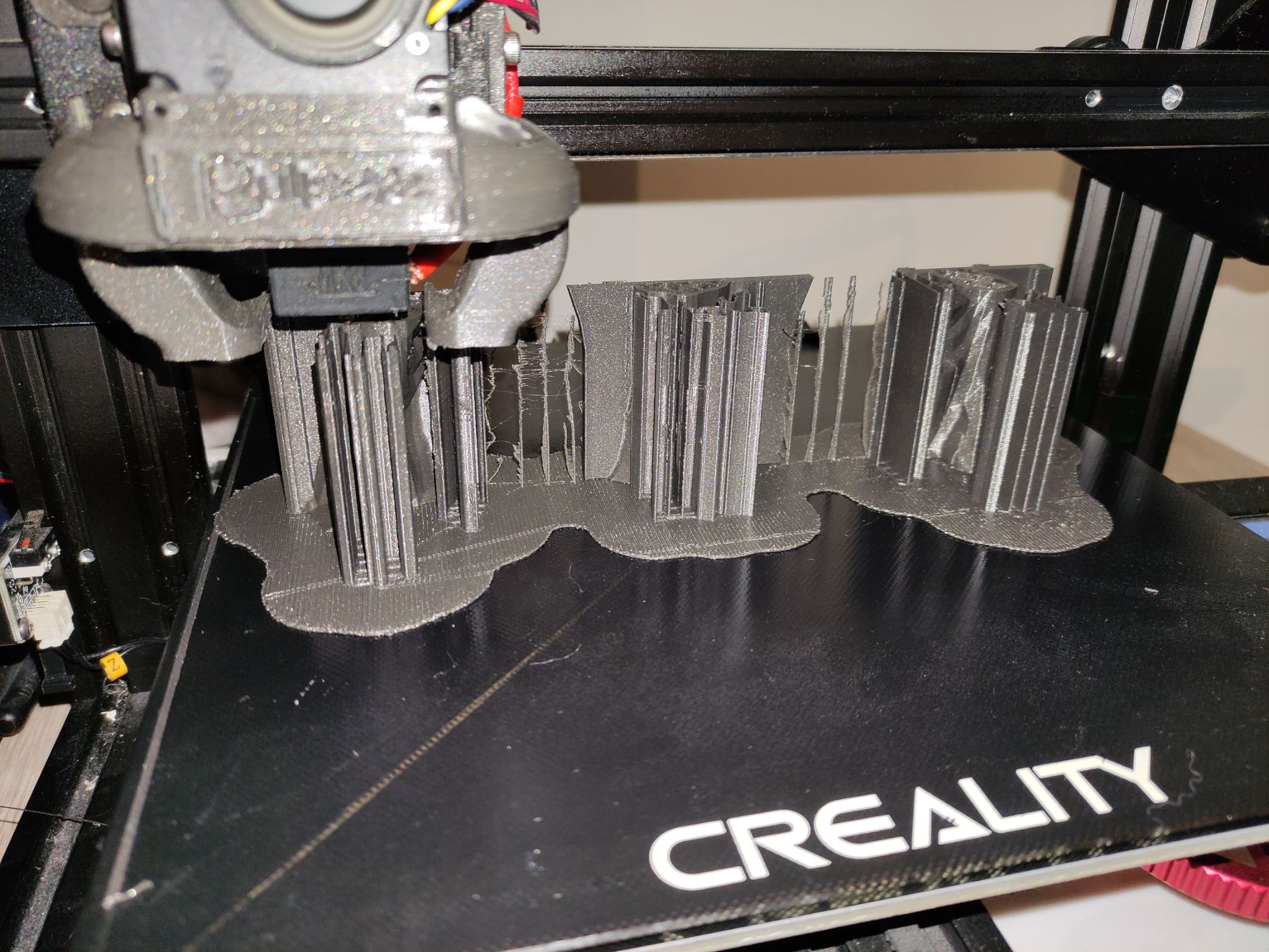

Bon, c etais la dernière fois que je venais sur ce forum... Deux questions que je pose, deux fois qu on me prend pour un imbécile... Je n ai plus de stringing et j ai utiliser les paramètres dont j etais certain... Quand je dis que j ai utiliser trois logiciel different avec ces paramètres et que cela fonctionnais... Que le problème est lier au logiciel Cura, il faut lire ce qui est inscrit et non orienter vers autres chose.. Pour information, Cura pour je ne sais quel raison changeais mes paramètres d accélération et de Jerk, j ai du configurer le logiciel pour qu il me les programmes dans mon g-code et le problème est régler... A 210 °C , 1 mm de retraction pour 40mm/s. Merci et bonne journée. Ci-joint une photo de la même impression rectifié. PS: oui il y a du stringing dans les creux et c est normal car le support est un peu petit et donc tres difficile a imprimer sur une telle hauteur -

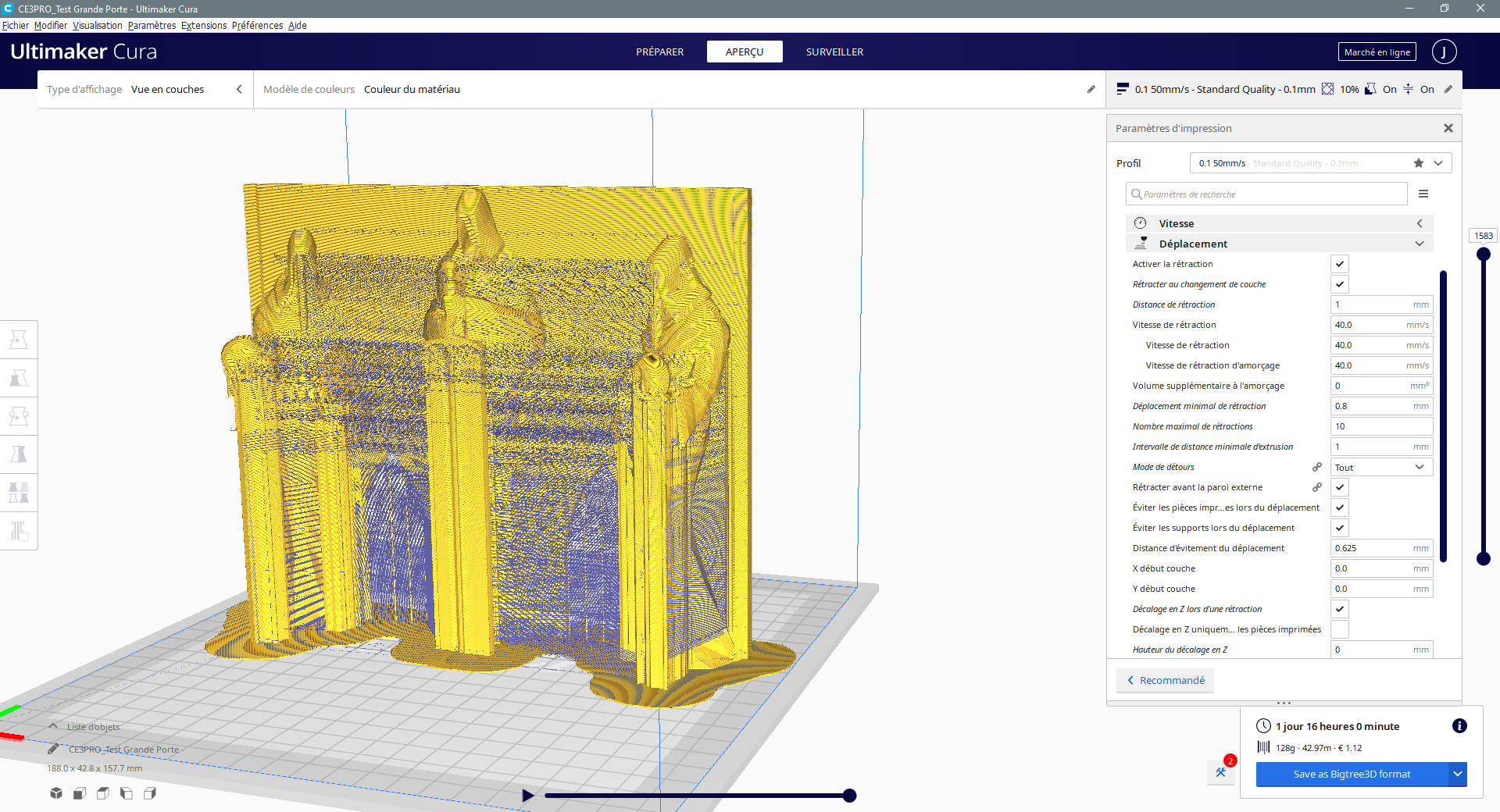

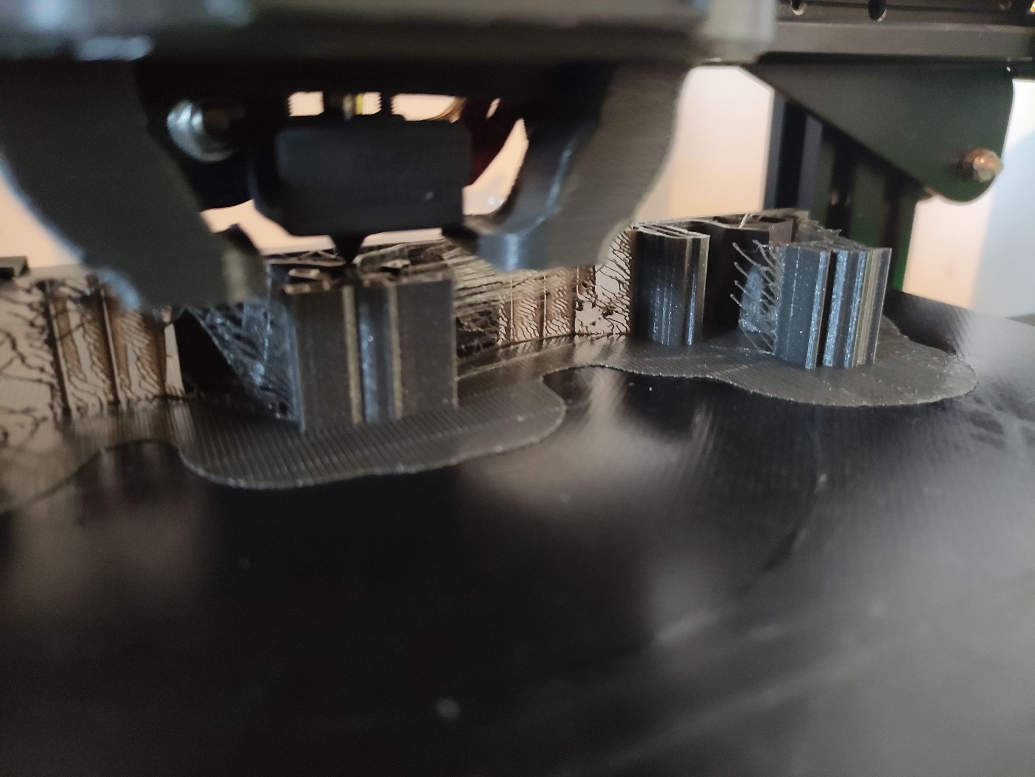

Le problème ne viens pas de la température puisque le test sur teachingtech est concluant. Les réglages de distance sont bon aussi. C'est vraiment comme si Cura ne faisait pas de rétraction en fait, il en fait une, je vois bien la roue le faire mais malgrés tout j'ai ce genre de résultat. Ma tour de température est nickel, c'est du PLA recyclé de chez Arianne Plast. Mais j'ai la meme chose avec du geeteeech et du sunlu... Si les réglages sont bon dans teachingtech qui est en réalité un dérivé du logiciel Slicer, avec les mêmes paramètres dans Cura, cela devrais fonctionné. Sinon effectivement 6mm c'est en Bowden. J'avais le meme réglage, et il fonctionne sur le site mais pas dans Cura, j'ai testé Prusa Slicer quand j'étais en Bowden et ma rétraction était identique a celle du site, mais l'impression ne l'était pas et j'avais de meilleur résultat dans Cura... Cura ne m'embête qu'avec cette rétraction. Donc le réglage de 1mm et 40mm/s est correct, j'ai juste l'impression que Cura fais quelque chose de différent qui ne fonctionne pas, car je n'ai le problème que dans le logiciel.. La vitesse de déplacement est a 150mm/s L'accélération est a 400 pour l'impression, 5000 en Retract et 500 en travel La vitesse d'impression est de 50mm/s Voici le profil complet. Cela donnera plus d'info sur Cura Profil.curaprofile -

Bonjour a tous, Alors voila, je viens de changer mon extrudeur par un clone BMG en direct drive pour justement diminuer le stringing de mes impressions. J'obtenais de très mauvais résultat avec l'extrudeur mk8 métal. J'ai fais mes calibration a l'aide de ce site : https://teachingtechyt.github.io/calibration.html#retraction Sur le site je n'ai aucun stringing... L'impression est parfaite. Par contre lorsque je passe sur Cura, c'est un carnage... Voici en photo l'impression en question et une photo de mes paramètres. Sur le site, mes paramètres optimaux était de 1mm pour 40mm/s sans Z-hop ni de extra travel. J'ai essayer de changer les paramètres dans Cura mais on dirais qu'il ne change rien a la qualité de mes impressions. Matériaux a 210°C et le bed a 60°C (même température que pour le test) Je dois rater quelques chose, quelques part mais je ne parviens pas a trouver. -
