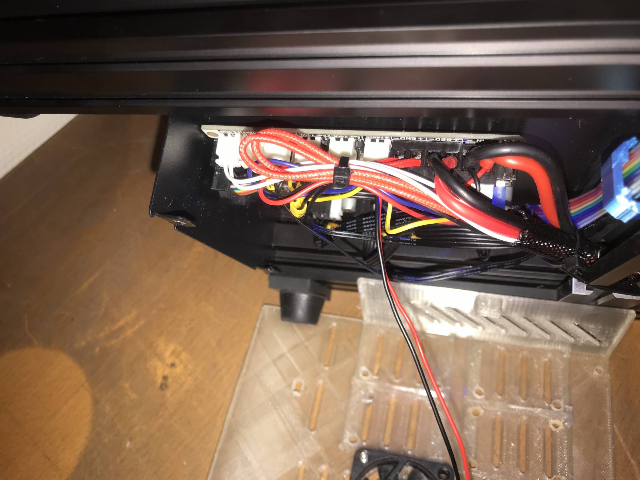

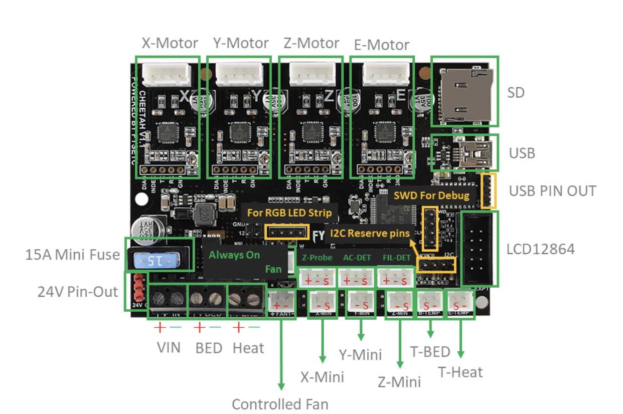

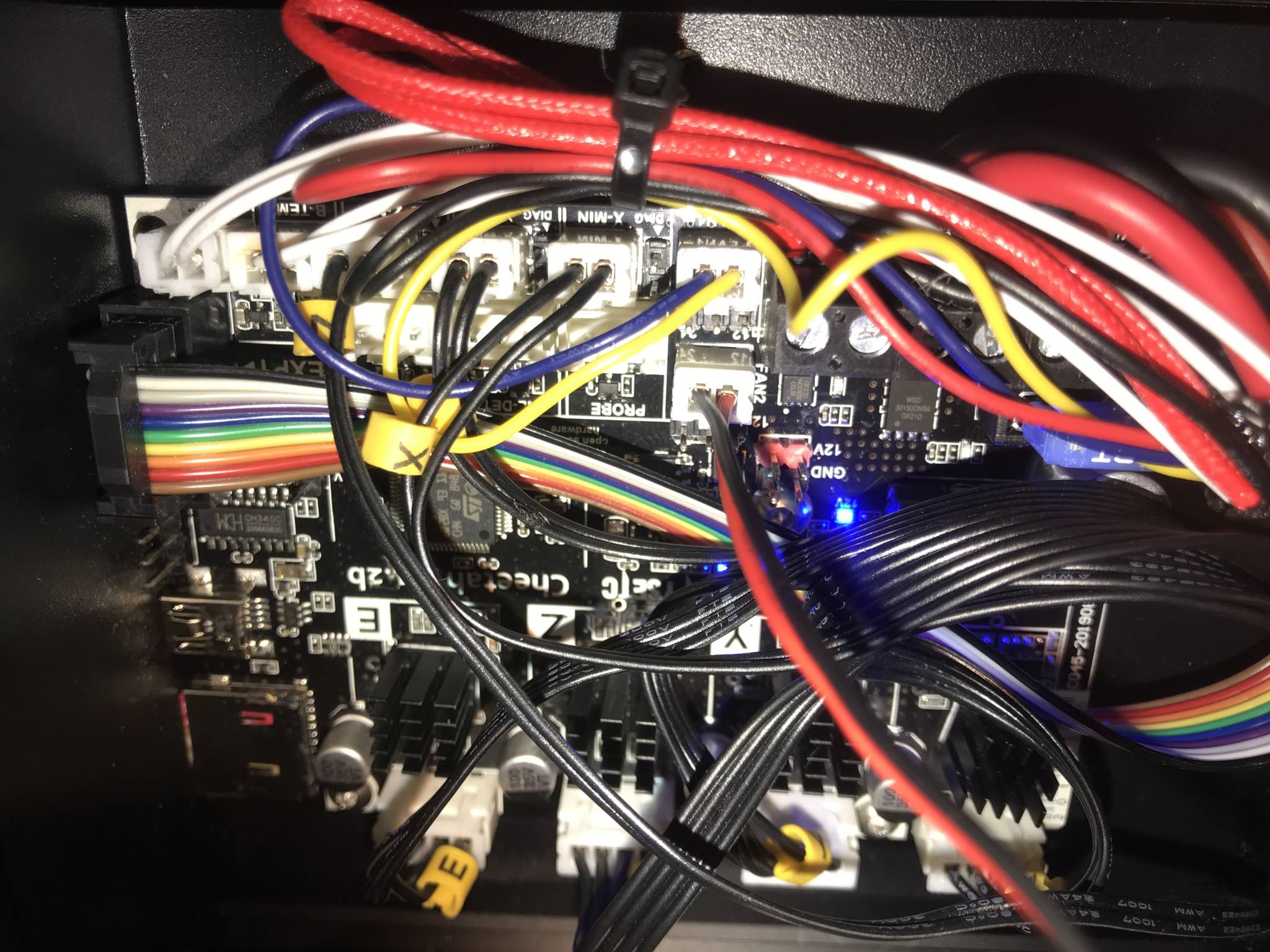

  2. Bonjour à tous, J’ai installé récemment une carte mère cheetah sous marlin sur ma Creality ender 3 pro pour remplacer celle d’origine bruyante. L’imprimante fonctionne et est très silencieuse cependant malgré mes recherches je n’ai pas trouvé réponse à mon problème. Le ventilateur qui refroidit le filament en sortie de buse ne fonctionne pas et celui de la carte mère non plus. Ces deux ventilateurs ne sont pas hs car testés sur 12V/24V et fonctionnent très bien. J’ai pourtant bien respecté les branchements indiqués par le constructeur (photos jointes). Pour palier à ce problème j’ai branché les deux ventilateurs sur d’autre slots de la carte mère pour qu’ils fonctionnent en permanence afin d’éviter toute surchauffe. Je trouve cela dommage de mettre une carte silencieuse pour ensuite faire plus de bruits avec des ventilateurs qui tournent en permanence.. Hardware ? software ? Marlin ? PS : ventilateur filament : jaune et bleu ventilateur carte mère : rouge et noir ventilateur hot end : branché avec l’alimentation Merci pour vos futurs réponses !
