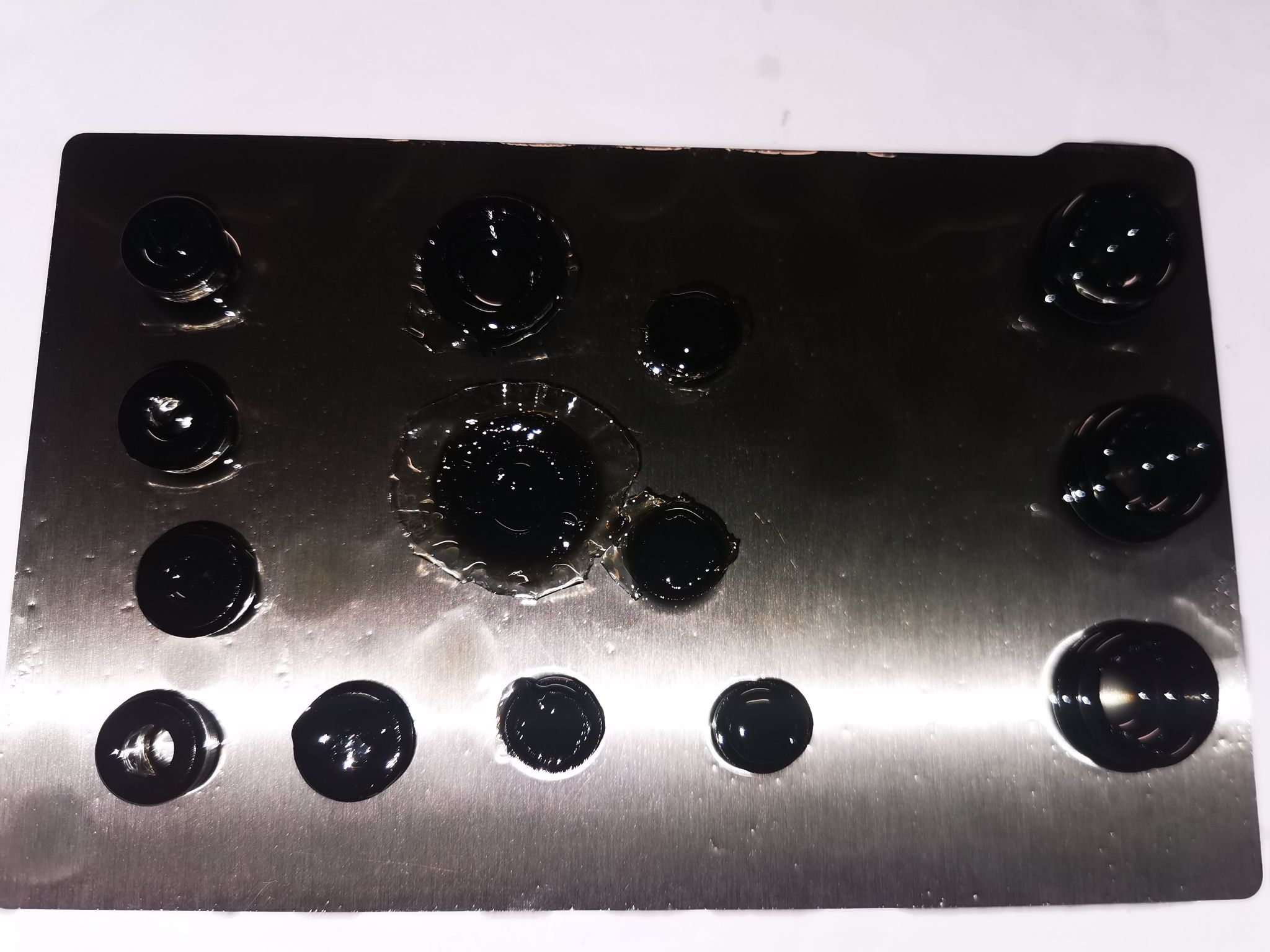

  1. Bonjour oui ça fait parti des causes, mais tout va bien depuis les modifications. Merci
  2. Bonjour 3 impressions plus tard et tout est nickel Merci a ceux qui ont pris le temps de répondre , quelque soit la solution qui a réglé mon soucis Il y en avait peut être , mais le problème de sucion en était un je pense ( même si jamais rencontré avant ) Bonne journée
  3. Salut L'impression a fonctionnée avec un plateau peu chargé , je viens de retenter avec un plateau plein Ce qui confirmera en cas de réussite que l'origine du problème est listé au dessus ( ou pas lol ) Merci
  4. Bonjour Concernant ce sujet , après démontage de l'axe et de son moteur j'ai vu que la vis de l'axe Z est vrillé . Après divers discussion avec Elegoo ( dont envoi de vidéos ) , il m'envoi en garantie l'axe et son moteur . j'attends donc cette pièce pour vérifier qu'elle fonctionnera a nouveau après cette réparation Merci

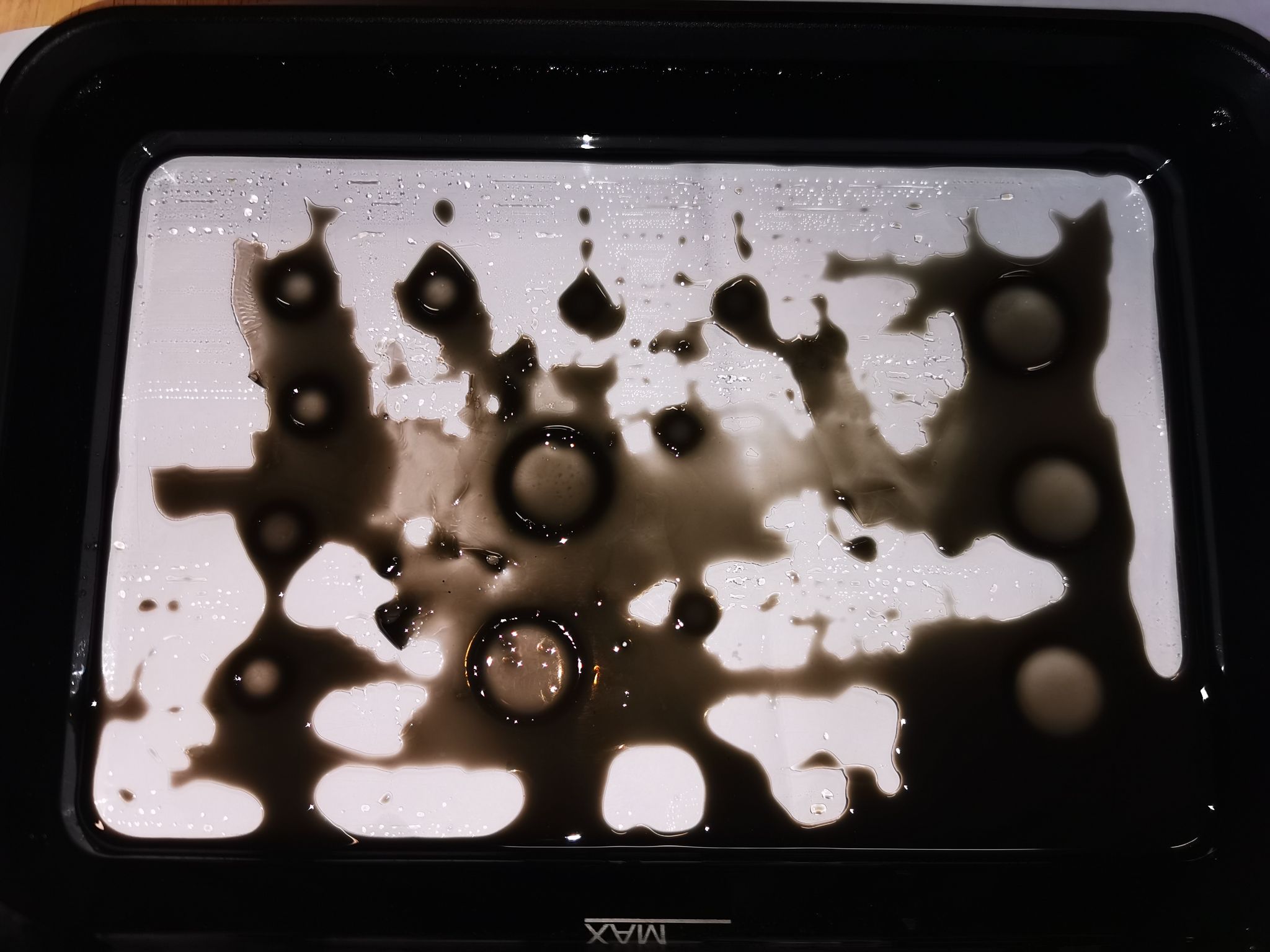

  6. Salut Je viens de lancer un nouveau test Nouvelle clée USB Pièces centrés et inclinaison + support pour eviter la succion éventuelle + vérification de l'axe et graissage A suivre
  7. d'un slicer a l'autre et d'une version à l'autre c'est capricieux , mais là pas de changement entre une impression ok et une mauvaise j'ai lu aussi le sujet de la clée USB , je vais tenter aussi , il lit en permanence dessus donc peut être une autre piste A suivre Merci
  8. ok mais comment expliquer que les deux impressions précédentes cela a marché ? Mias je vais étudier cette piste quand même

  10. Bonjour tout le monde j'utilise cette imprimante depuis quelques semaines , et à part les soucis de démarrage avec les divers slicer les impressions ce passaient bien . J'en ai pas fait des tonnes , une petite quinzaine ( max 4h30 d'impression ) Et la depuis hier , deux échecs l'impression continu mais plus sur le plateau ( 1,5 cm sur 5cm de haut environ ok et ensuite plus rien ) Ce sont des pièces que j'ai déjà imprimés et avec la même résine , donc rien de neuf Photos du bac et du plateau jointes Si quelqu'un a une idée Merci d'avance
