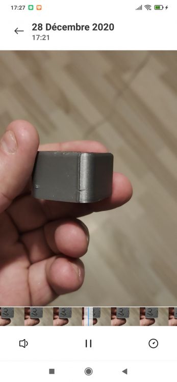

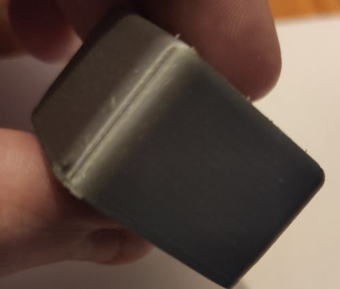

  3. Bonjour ! J'ai reussi a avoir une meilleur jointure/couture. Dans Ideamaker, j'ai mis "type de depart" en "Auto", puis place de la jointure sur "angle convexe ou reflexe". Puis j'ai mis "distance de cabotage (roue libre)" de 0.1mm. J'espère que tu trouvera tom probleme afin de l'arranger.

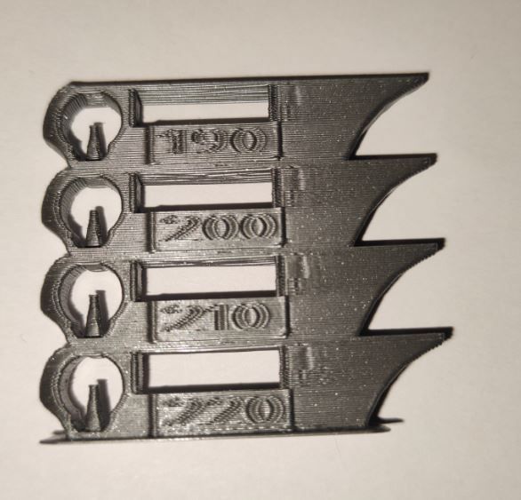

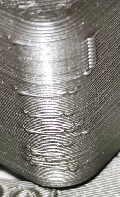

  6. Bonjour, je me permet de faire suite a ton sujet @Dim33. J'ai reçu ma Genius par la mère noël . Je me suis lancé dans les réglages et Cie en suivant le site de Dorcarti. J'ai donc lancé le cube present dans la clé, il est bien sorti (photo 1). Puis par la suite j'ai lancé le même cube mais avec mes paramètre (slicé sous ideamaker, photo 2). Mais à la sorti de celui-ci, je retrouve des petit point/boile de plastique dans les coin arrondies. Seriez vous d'où cela peut provenir ? Sinon le cube est propre avec une belle surface et un beau dessous. J'ai aussi fait un tour de température mais je n'arrive pas a déterminer la bonne température (200 ? 210 ?) C'est un gcode trouver sur Dorcarti
