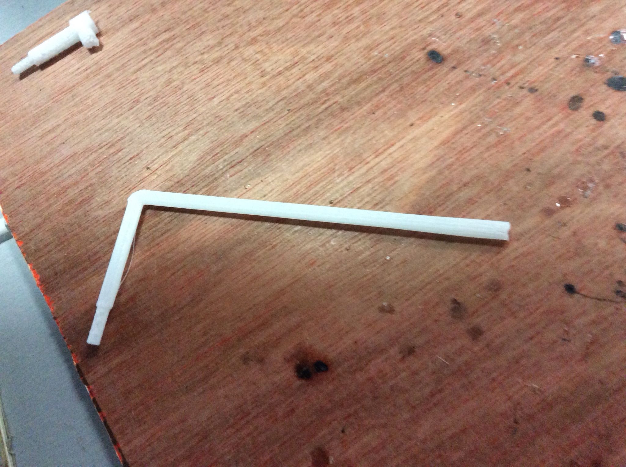

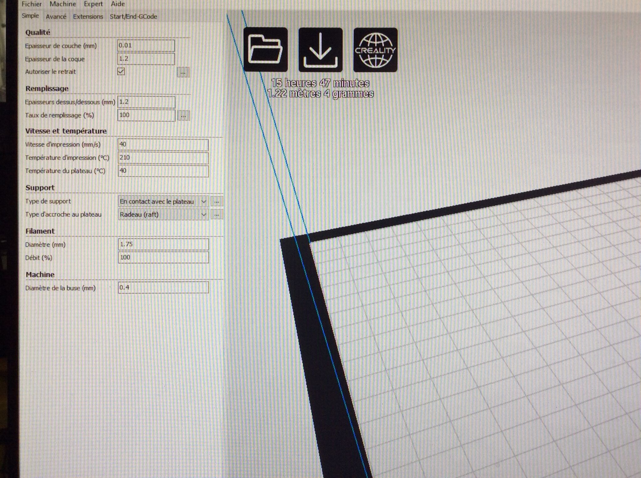

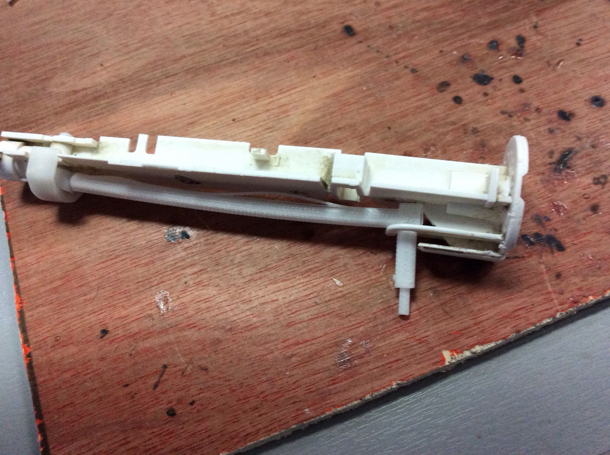

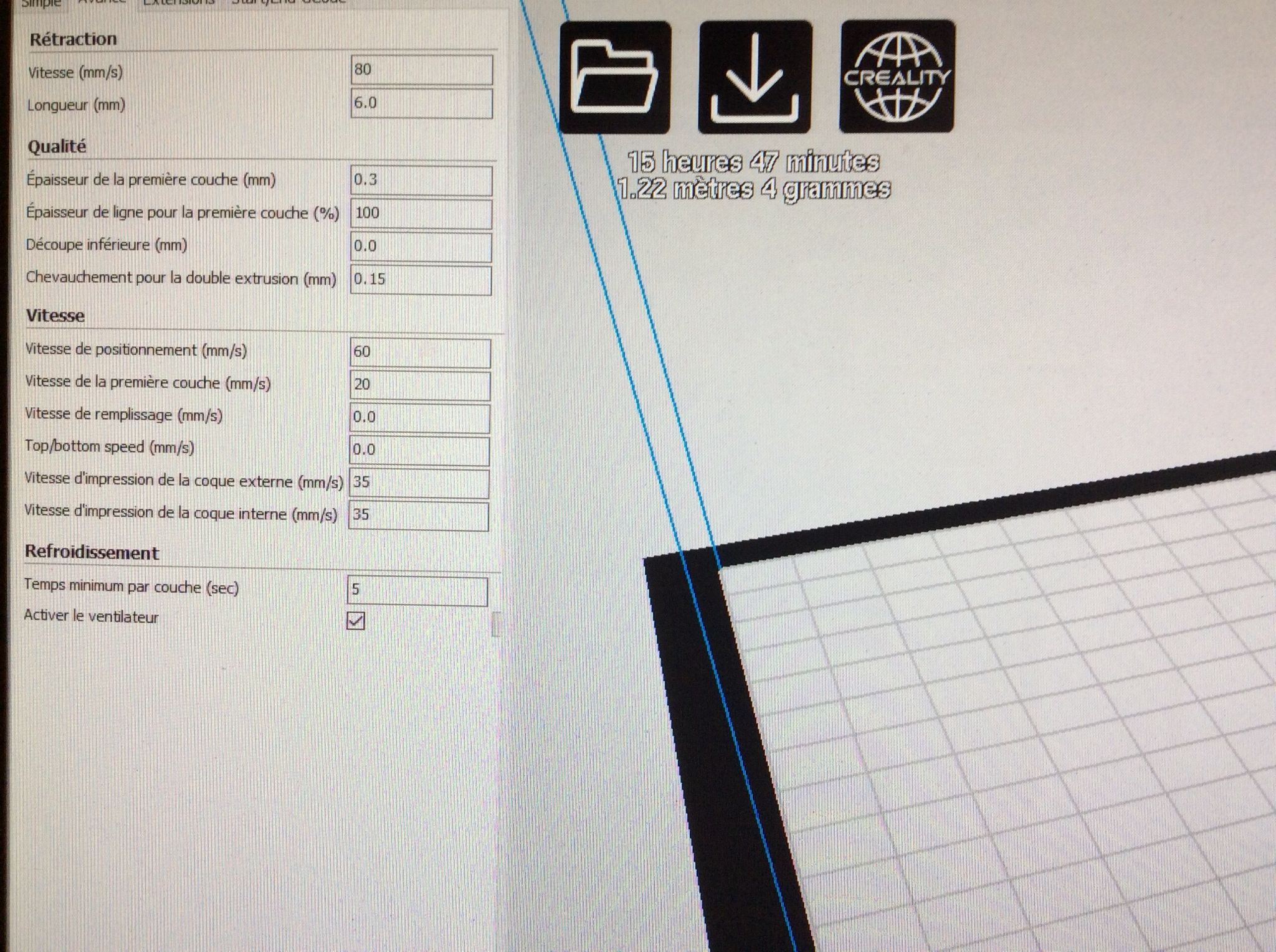

  1. Effectivement j.utilise les lices de creality .mais j’ai déjà utiliser celui ci pour des pièces plus grosses mais tout aussi précises et je n’ai pas rencontré ce type de probleme dans la photo 1 il s’agit du raccord on voit que le tube se délite dans la longueur ptoo2 la pièce seule photo 3 et 4 les réglages sur le slicer tout du moins les derniers réglages que je viens de faire et pour lequel je n.ai pas encore réussi à imprimer j.ai positionné la pièce en vertical également pour avoir une extrusion en circulaire , mais cela n.est monté que de 10mm au lieu des 100mm
  2. Je crée des pièces techniques sur freecad et je les imprime sur une ender pro. J’ai mon imprimante depuis 2 mois et j.ai déjà réalisé quelques pièces. Ces jours ci j.ai dessiné une canule que j.ai imprimé mais j’ai un résultat négatif. Il s.agit ,en fait de deux tubes de 4mm extérieur et 1,5mm de diamètre inter. Longueur 90mm raccordés à angle droit. Les tubes ne sont pas complets et donc non étanches , ils se délitent en fibres lonhues des que l.on appuie dessus. Je suis quasiment sûr que cela vient du programme de gestion traduisant mon dessin en G code. Mais creality ne donne que très peu d.infos sur ce programme . Qu’équation.un à t’ il déjà été confronté à ce problème . Merci pour vos reponses
