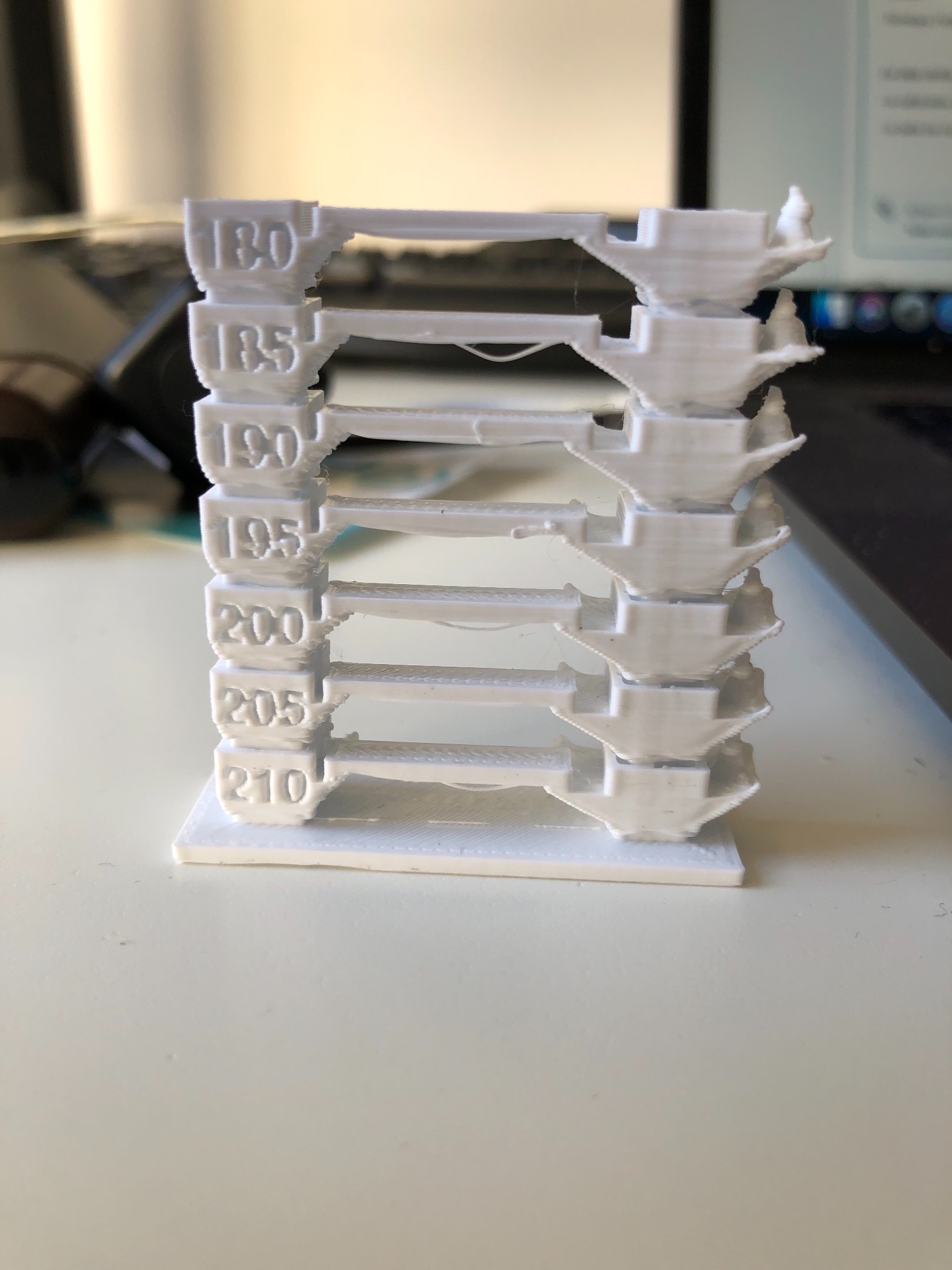

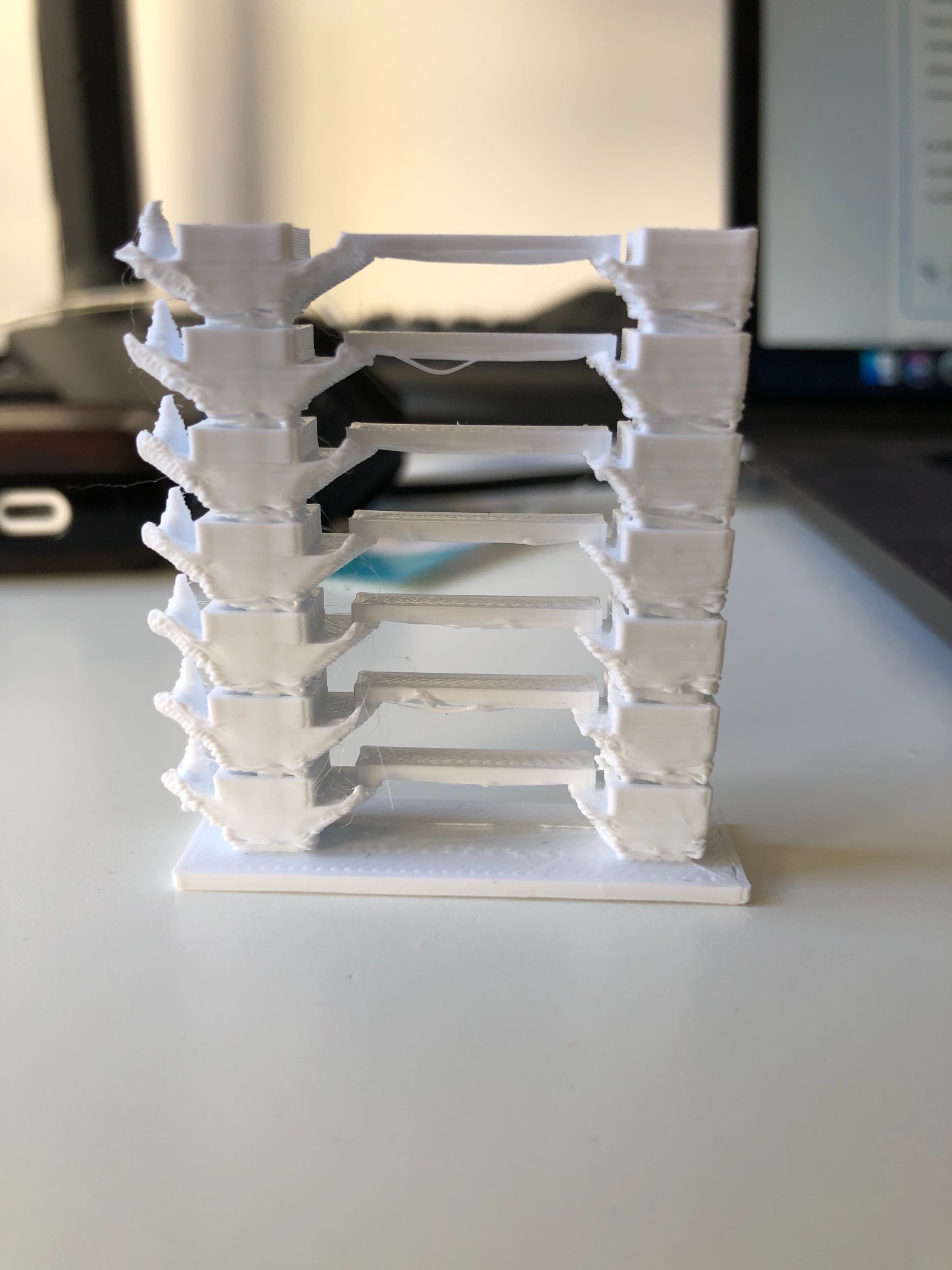

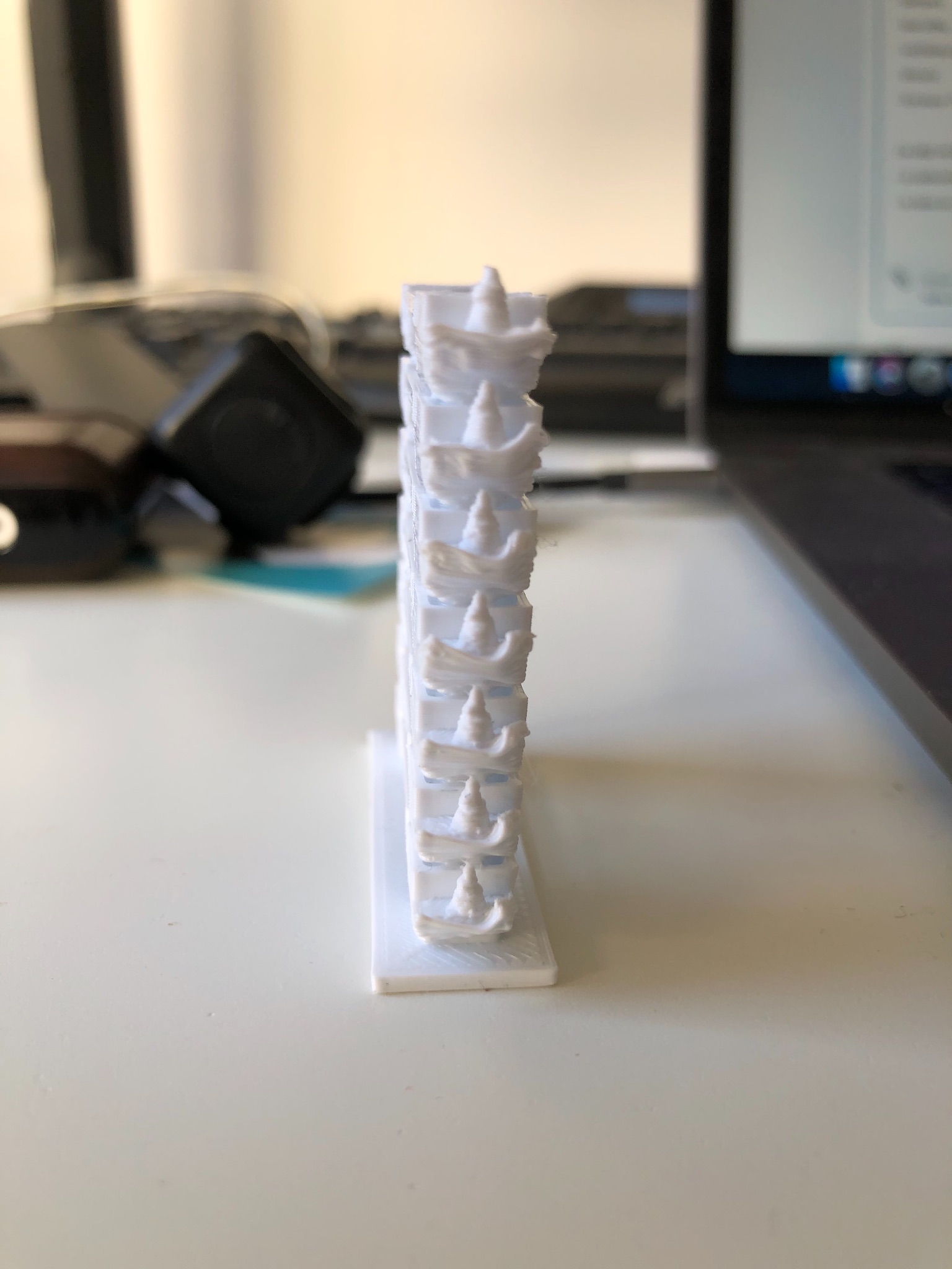

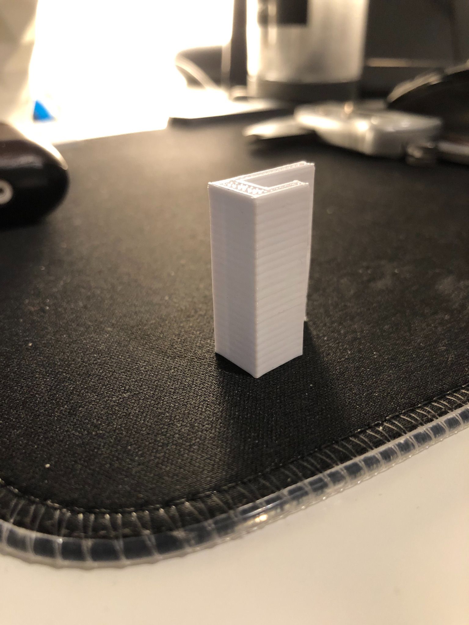

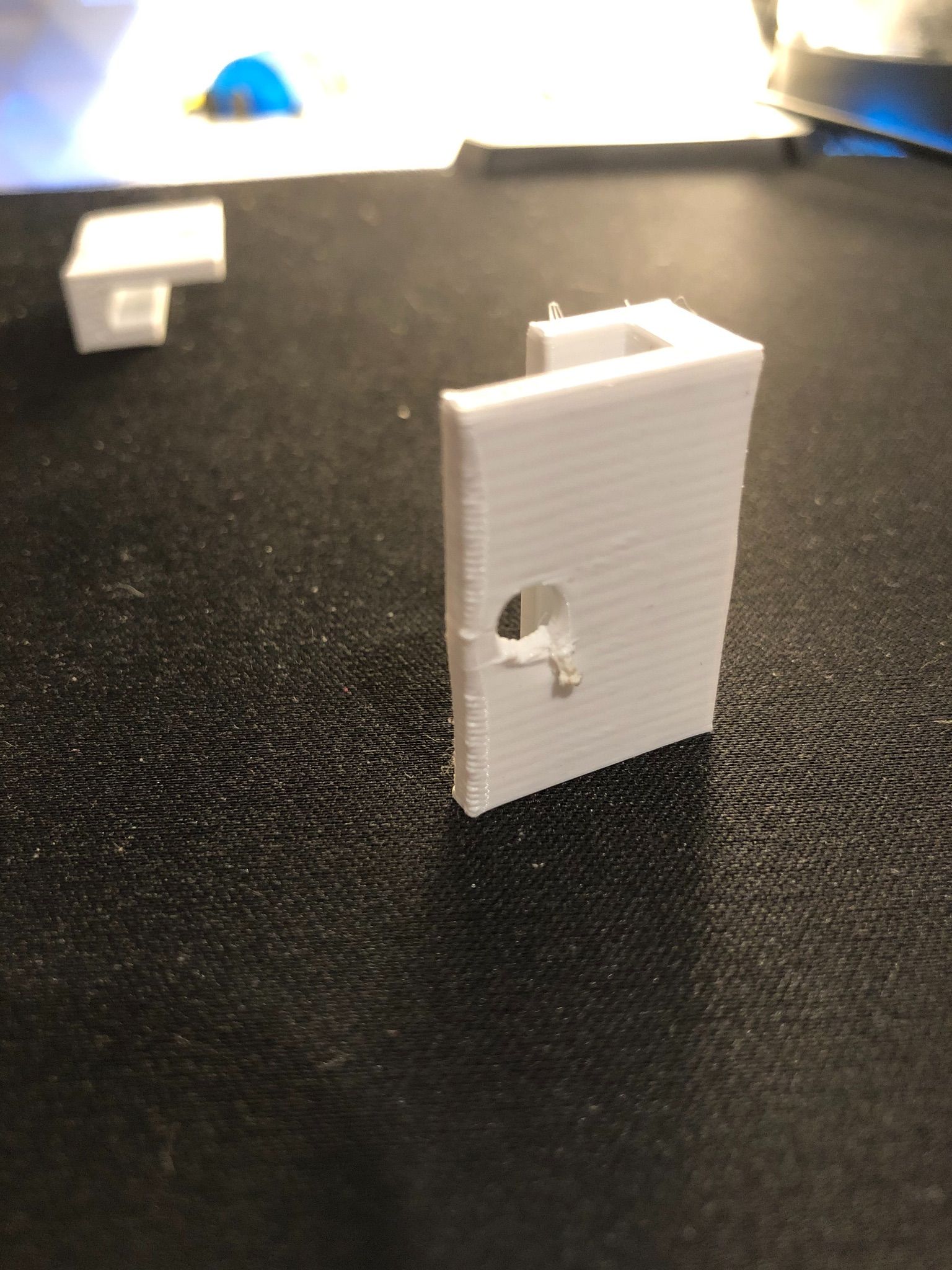

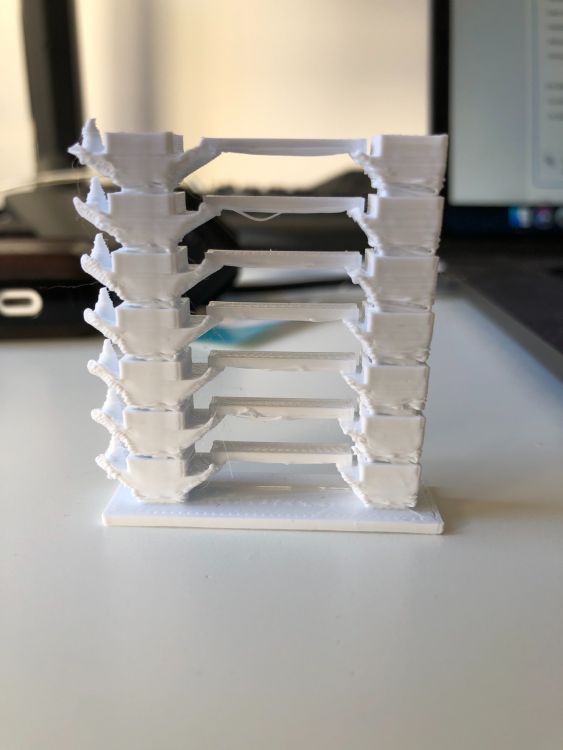

  3. Bonjour, Après un long moment sans utilisation et l'ajout de quelques améliorations sur mon ender 2 ma qualité d'impression n'est plus au rendez-vous. Les modifications apportées (j'ai fais l'erreur de ne pas testé être chaque): - dampers - bed ziflex - ventilateurs noctua (tête et carte mère) - bltouch - firmware TH3DUF_R2 J'ai déjà vérifie: - la calibration de mon extruder (50mm pour 50mm) - la taille de ma piece (les dimensions sont bonnes) J'utilise cura pour slicer mes pieces. Je vous met quelques photos de la tour de température et d'un pièce (les défaut ne sont pas présents sur toute la pièce) que je viens d'imprimer. Auriez-vous une idée? Je ne sais pas quel paramètre toucher. Merci beaucoup :)
