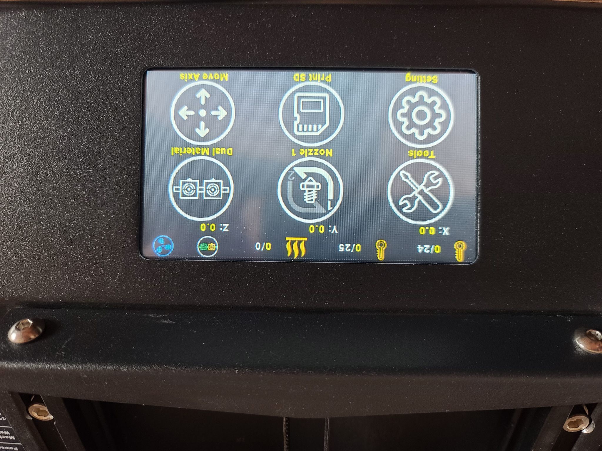

Bonjour, même soucis que les autres, erreur de manip en allant trop vite dans le réglage du bed, j'ai déclenché par erreur le calibrage de l'écran ... Du coup, je n'ai accès qu'à une partie qui ne me permet pas d'utiliser de nouveau la fonction calibrage. J'ai branché un lecteur de carte déporté sur le port micro-SD sous l'écran (plus besoin d'ouvrir la bête), j'ai téléchargé et mis en place le programme touch.tft dans le lecteur. J'ai démarré l'imprimante, et un travail a commencé. Ceux qui l'ont fait précédemment pourraient peut-être me renseigner, mais j'ai lancé le programme vers 22h00 hier, ça a travaillé toute la nuit, et ça continue encore à 9h00 du matin, c'est normal ? Merci pour vos retours ...

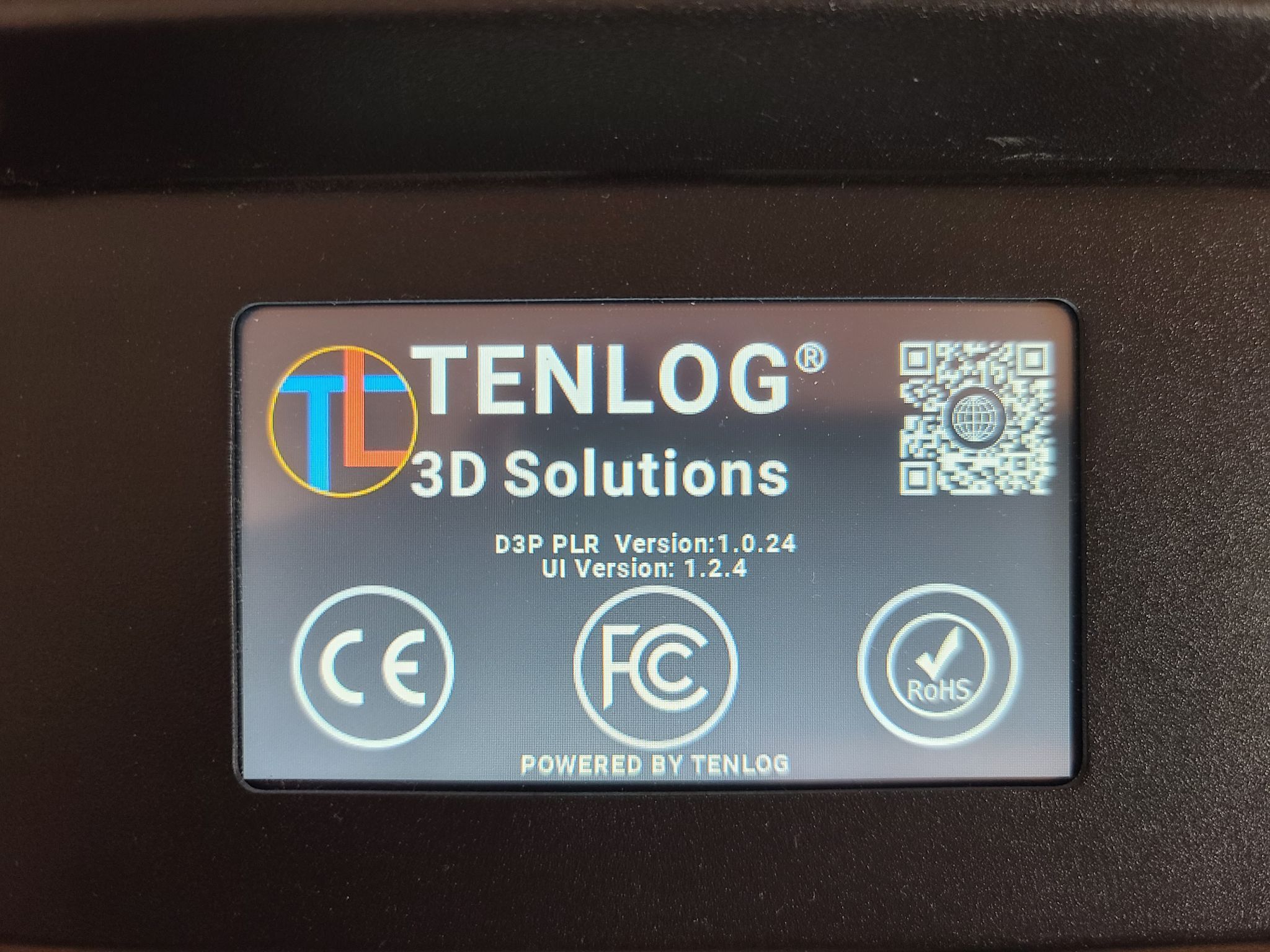

Bonne nouvelle, mon imprimante vit à nouveau ... En fait la vidéo m'a plus embrouillé qu'autre chose, c'est surtout le fichier PDF qui était avec Xloader qui m'a servi ... Par contre pour l'installation le driver CH341, je ne sais pas s'il a été installé, le raccourci "setup" dans le dossier "fd-setup" a permis d'installer quelque chose, le fichier "CH341SerSetup" dans le dossier du même nom ne fonctionne pas ... A quoi sert ce driver ? Enfin, pour l'écran je ne sais pas s'il y a une mise à jour à faire ... Dans les infos, j'ai obtenu des références de versions : Vous voyez des mises à jour à faire ? -

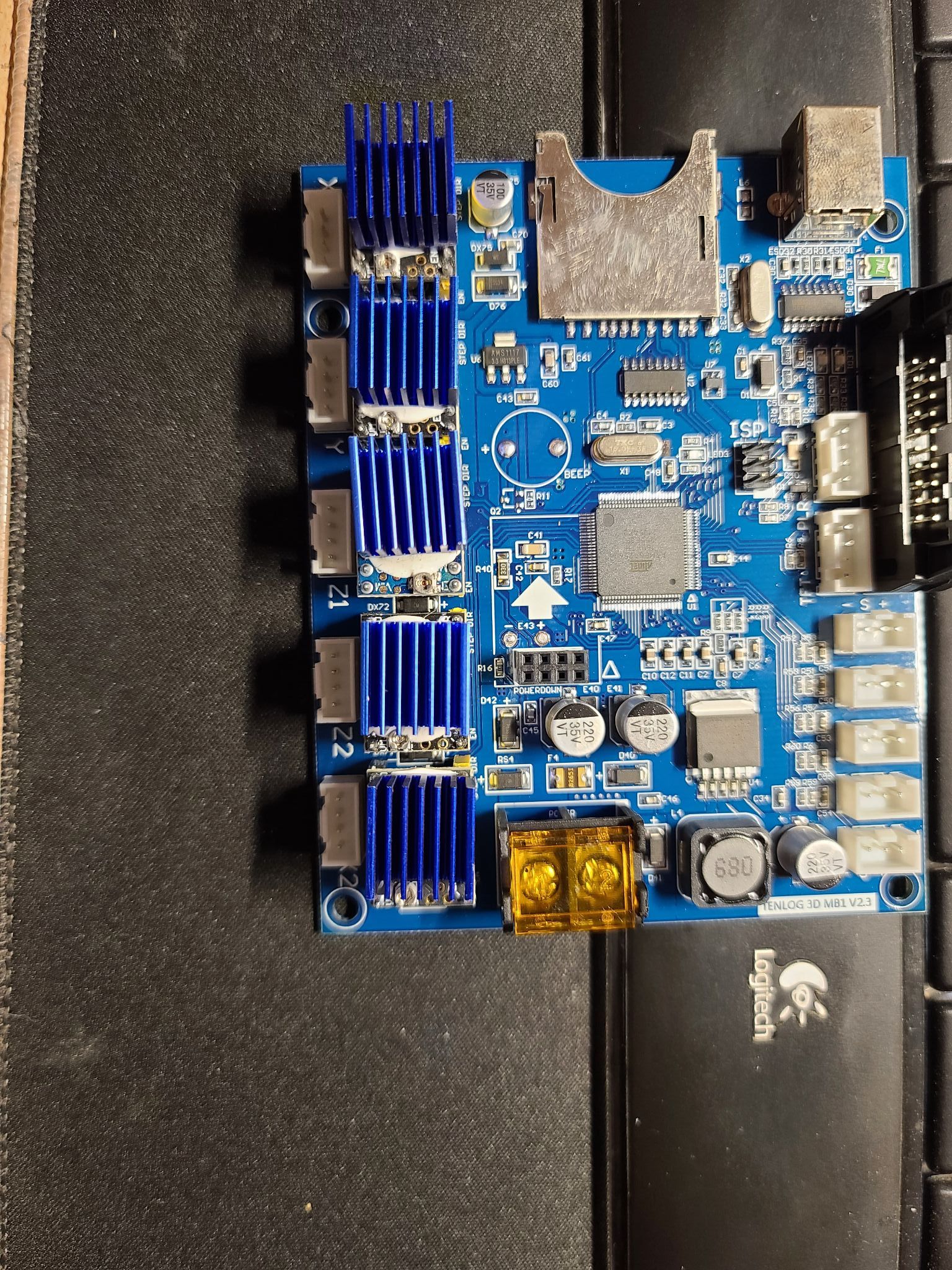

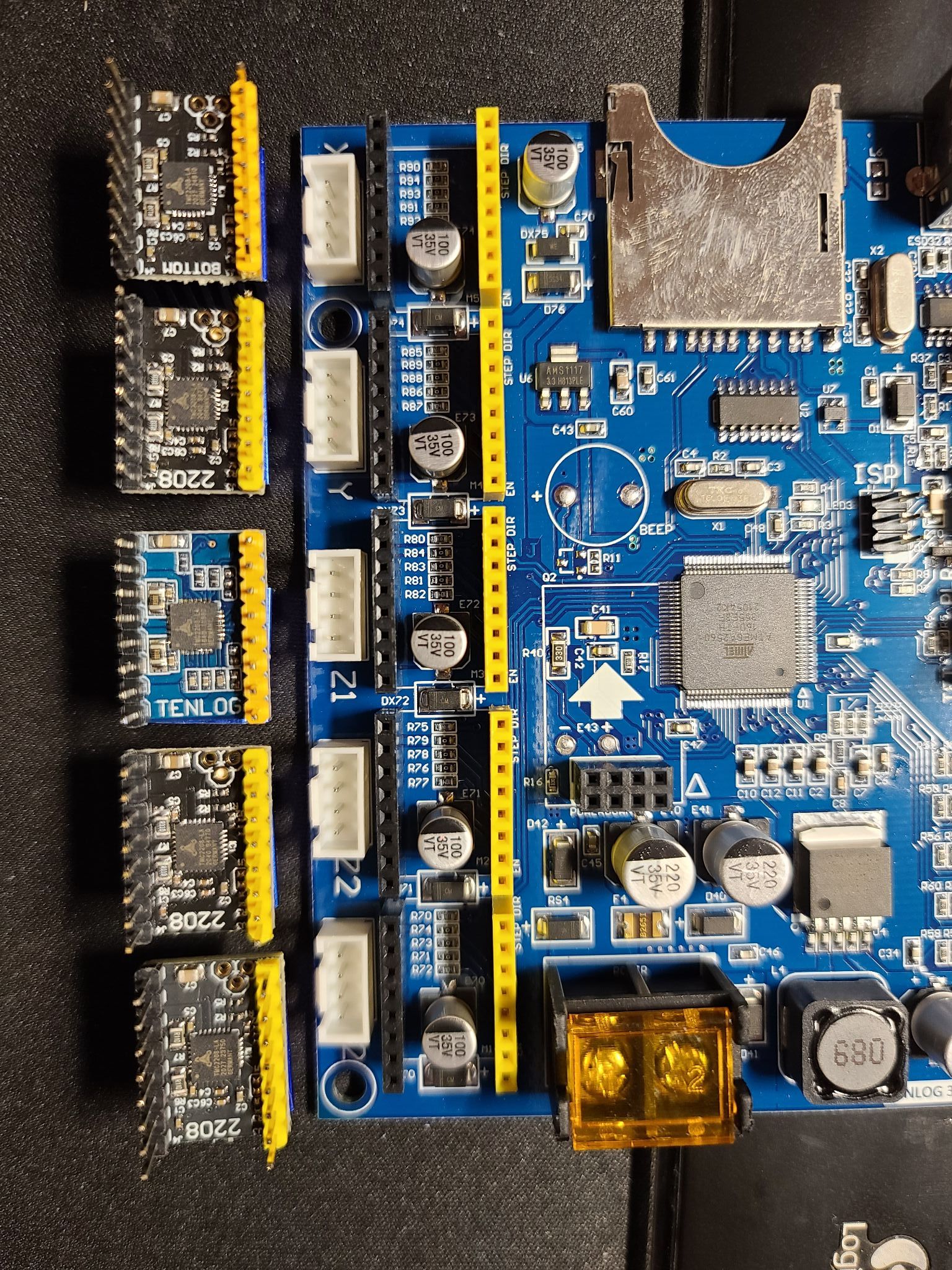

J'ai bien regardé les composants installés , le capteur de fin de course pour l'axe Y est bien photoélectrique, l'écran est un TJC, et les drivers de 2208. A priori tout est bon. Par contre mon champ de compétence en la matière est assez restreint et là je crois que je suis arrivé à sa limite, je n'y comprends plus grand chose ... Comment faire pour trouver la version des firmware installés ? Faut-il branché la carte-mère sur un pc pour le savoir, et du coup faut-il la démonter ? Où trouver un firmware adapté à ma machine ? Ceux du site Studiolab33 ne sont pas reconnus par mon PC (ou endommagé !!) ... La vidéo citée plus haut est illisible, tout est flou ... -

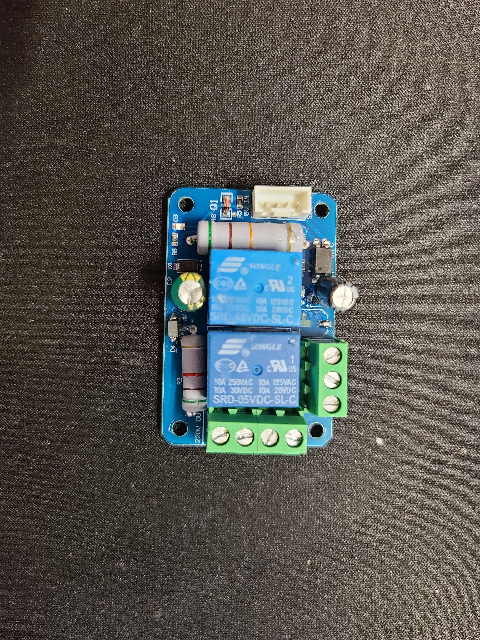

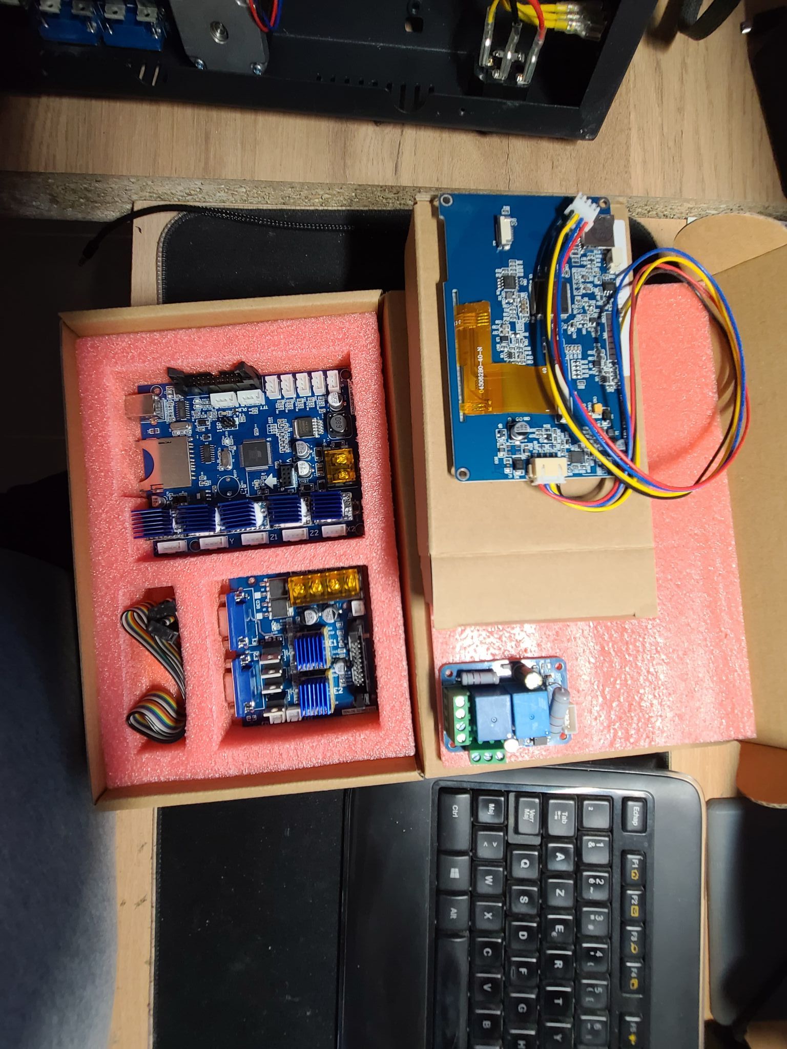

Bon, et bien c'est parti ... Je viens de tout changer, plus précisément les deux cartes mères, l'écran et le relai d'alimentation. Ce dernier semble avoir eu chaud aussi, vu la couleur du circuit au dos ... J'ai constaté également quesur la carte mère principale, les soudures du bornier d'alimentation était dessoudées, à présent tout est changé. Bon, je dois m'absenter pour le reste de la matinée, je vois à mon retour pour brancher démarrer et trouver les versions ... Et bien ça y est, chez mis sous tension, pas de bruit en dehors des ventilateurs du boitier, ni de fumée, c'est bon signe ... L'écran s'allume, il indique "Loading ... ", et il ne se passe plus rien. Pas d'affichage de version non plus ... Une idée ? -

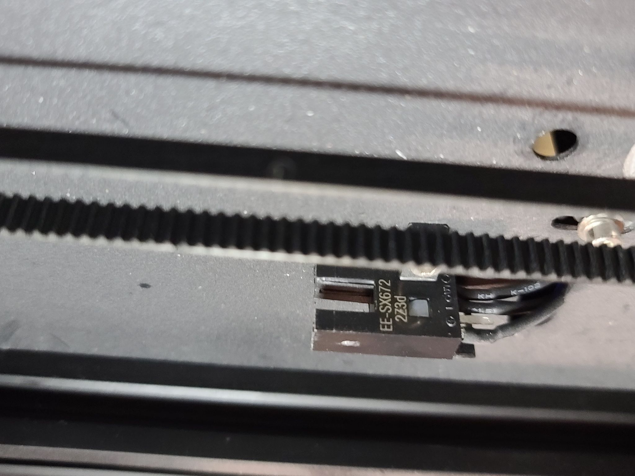

Bonsoir, Les pièces sont arrivées, Franck n'a pas trainé ... vap38,Franck me recommande de voir avec toi pour la suite des opérations ... Alors j'ai fait une photo du capteur de fin de course sur l'axe Y, je ne suis pas sur mais je dirai optique, je ne vois rien de mécanique à première vue ... Pour les drivers idem, je ne sais pas ce que sont ceux d'origine, mais sur la nouvelle carte mère ce ne sont pas tous les mêmes, sur cer tains il est inscrit 2208 sur les circuits ... Enfin l'écran, celui reçu est identique à celui d'origine, ils portent la même référence qui commence par TJC en haut à droite du circuit. Alors je propose de commencer par le changement des pièces. Première question : avant de brancher quoi que ce soit, je change quoi ? Pour la grande carte mère ça me semble incontournable aux vues du composant suspect, est-ce que je change également la petite, est-ce que je change l'écran, le relai d'alimentation ? -

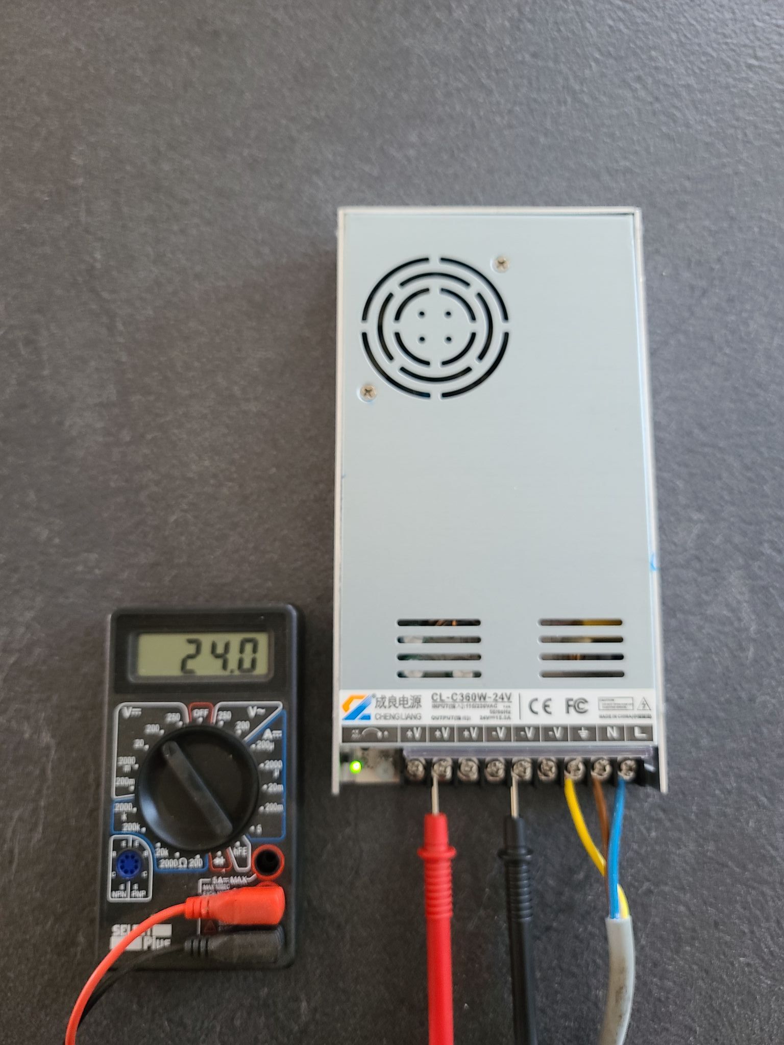

J'avance petit à petit, mais c'est déjà ça ... Alors j'ai testé l'alimentation avec un corps de chauffe 24V/ 50W. Je l'ai laissé une minute sur chacune des trois sorties, il a sérieusement rougi et est même passé au orange. En même temps, j'ai contrôlé les tension et j'avais toujours 24V à chaque fois sur les trois sorties. Je suppose donc que l'alimentation est fonctionnelle. Entre temps, j'ai reçu un mail de Franck de Studiolab39. Il me propose des pièces à changer avec les tarifs, en particulier il me propose le bloc d'alimentation, la carte mère complète avec drivers, l'écran et le module relai d'alimentation. Il m'a également demandé de vérifié si les deux condensateurs situés dans le bloc d'alimentation étaient gonflés ou non, ce n'est pas le cas. En résumé il dispose de l'ensemble des composants qui se situent à l'intérieur de la machine, et il me demande quels sont les éléments défectueux que je souhaite changer et donc commander. Je pense commander la carte mère complète avec les drivers, ça c'est sur vu le composant abimé sur la mienne, l'alimentation je laisse tomber, par contre l'écran et le module relai d'alimentation je ne suis pas sur que ce soit nécessaire, mais le coût n'étant pas très élevé, je pense les commander aussi, ça pourra peut-être servir plus tard, surtout que j'envisage de me trouver une seconde machine identique ... Reste à voir pour cette histoire de logiciel, je ne sais toujours pas si je vais devoir y mettre le nez dedans ... -

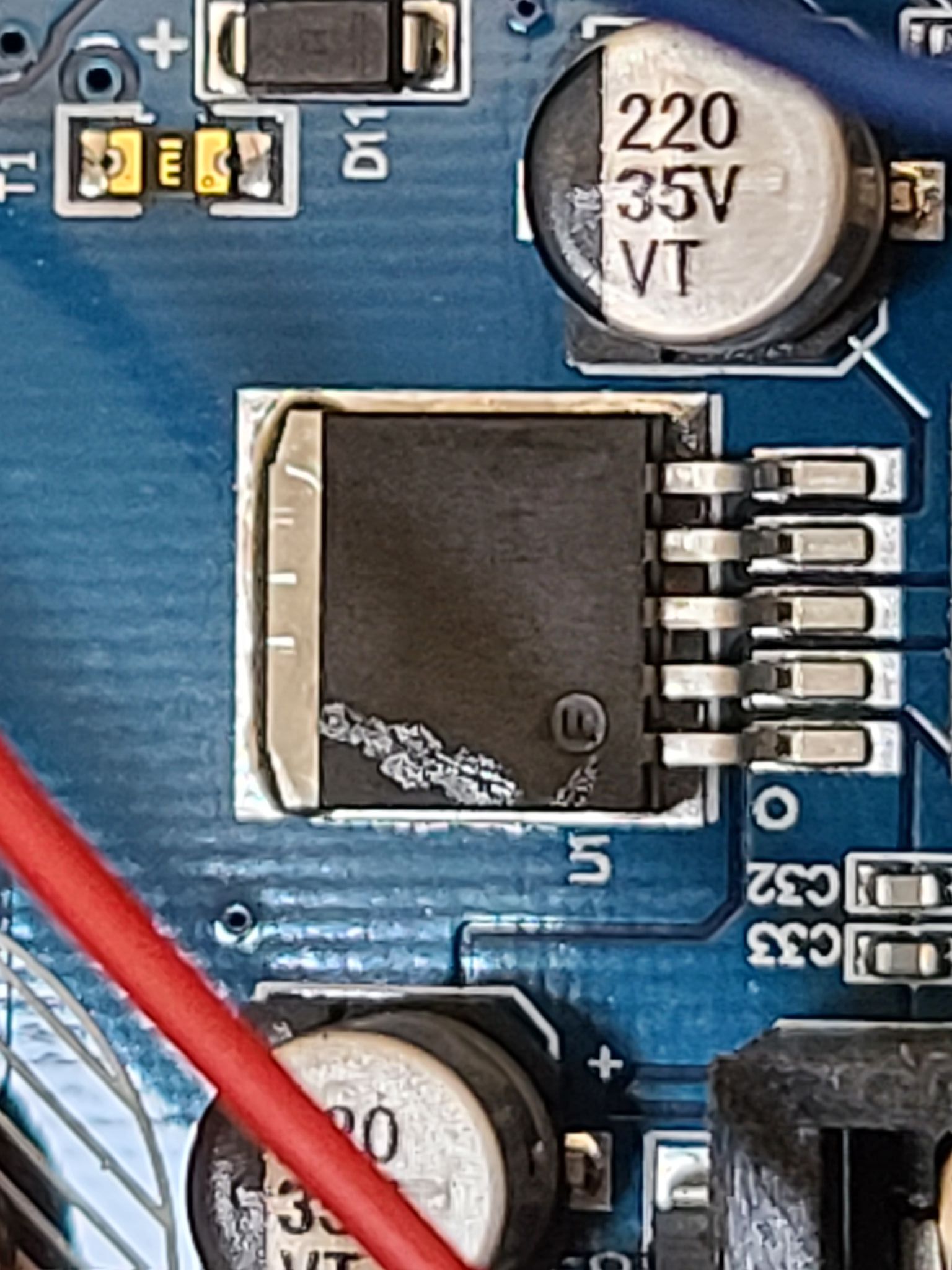

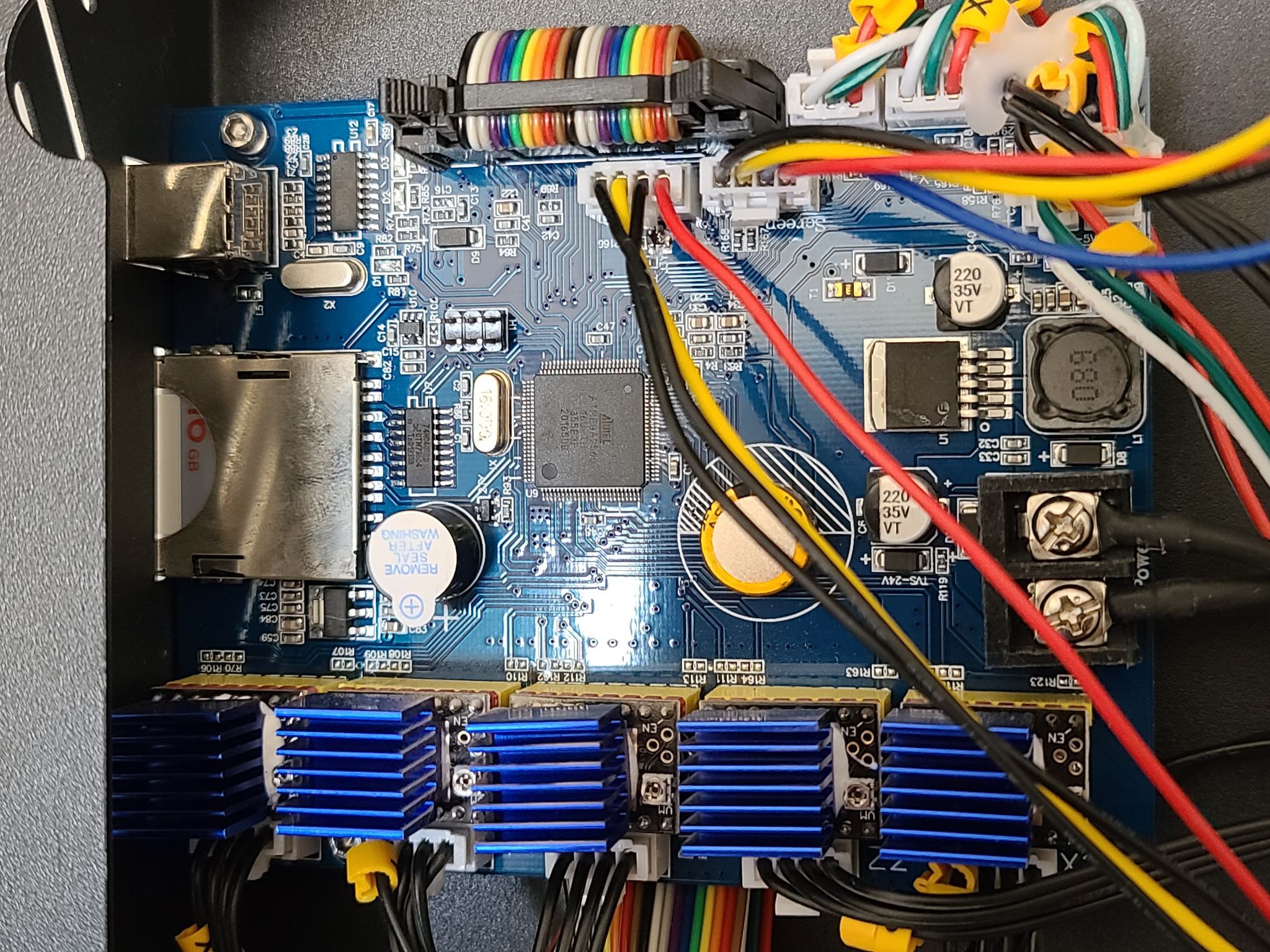

Bonjour, Pour l'assurance, je n'envisage pas de perdre du temps avec eux. Jusqu'à présent, et en ce qui me concerne, les assureurs trouvent toujours une bonne raison pour ne rien prendre en charge, et comme je ne trouve pas ma facture, je pense n'avoir aucune chance ... Pour ce qui est de l'alimentation, testée à l'instant sur les trois sorties, j'ai du 24 volts, à priori stable ... Pour les composants qui ont des dégâts, il y a ce composant carré sur la droite de la première carte mère ... Qu'en pensez vous ? Voyez vous autre chose à réaliser afin de progresser dans le diagnostic et le choix des pièces à changer ? J'échange en parallèle par mail avec le site Studiolab39.com qui, si j'ai bien compris, serait l'importateur officiel de Tenlog en France. Je vais ainsi pouvoir chiffrer le montant des réparations ... -

Bonjour, j'utilise une Tenlog TL-3D Pro depuis plus d'un an et j'en suis ravi, comparativement à mon imprimante précédente que j'ai fini par rendre inutilisable à force d'essayer de la bidouiller ... Vous l'aurez compris, je suis nul en électronique, même si je bricole beaucoup par ailleurs ... J'imprime un peu de tout, mais de plus en plus des pièces techniques que je conçois moi même à l'aide du logiciel Fusion 360, c'est très pratique, voir indispensable à présent. Dernièrement, j'étais devant mon PC, l'imprimante était éteinte, et il y a eu un orage. Soudain il y a eu un grand coup de tonnerre et le courant a été coupé. En même temps j'ai entendu un fort claquement du coté des imprimantes (une imprimante papier et l'imprimante 3D). Plus tard je me suis aperçu que tous les disjoncteurs différentiels avaient disjonctés, ainsi que le disjoncteur qui alimente mon bureau. Une fois enclenchés, je n'avais plus de connexion internet. Free a du me faire parvenir un module a changer sur la box pour qu'elle puisse se connecter à nouveau. Enfin j'ai découvert que la foudre avait frappé un arbre de mon jardin qui a perdu une partie de son écorce sur tout sa hauteur, propulsant des morceaux sur près de 30 mètres autour, et mettant à l'air une racine !!! Tout ceci s'était il y a une quinzaine de jours ... Hier soir, j'ai voulu imprimer une pièce que j'ai conçue, et impossible de démarrer l'imprimante. J'avais mis le claquement entendu sur le compte de l'imprimante papier qui a été difficile à connecter au réseau de la maison, maintenant j'en suis moins sur ... L'imprimante 3D démarre (j'entends les ventilateurs qui se mettent en route), puis s'éteint avant une seconde. L'écran n'affiche rien. J'ai enlevé la plaque en dessous et débranché les deux ventilateurs qui sont fixés dessus, puis j'ai essayé à nouveau. Il y a une led verte qui s'allume sur l'alimentation puis elle s'éteint. Il semble qu'il y ait deux cartes mères reliées par une nappe, la première a un composant plat et carré qui est taché et qui a un peu fumé, la seconde a émis un claquement (bruit d'un arc électrique). Il y a des led bleus qui s'allument sur les deux cartes puis s'éteignent. Je ne sais pas trop par où commencer pour savoir ce qu'il y a à changer pour la réparer. Si je dois changer des composants tels que les cartes mères, faudra-t-il les configurer ou est ce "plug and play" ? J'ai vu sur le site Tenlog qu'il existe des version 2.1 et 2.3, je ne sais pas laquelle correspondrait à mon imprimante. Merci pour votre aide ... Alain.
