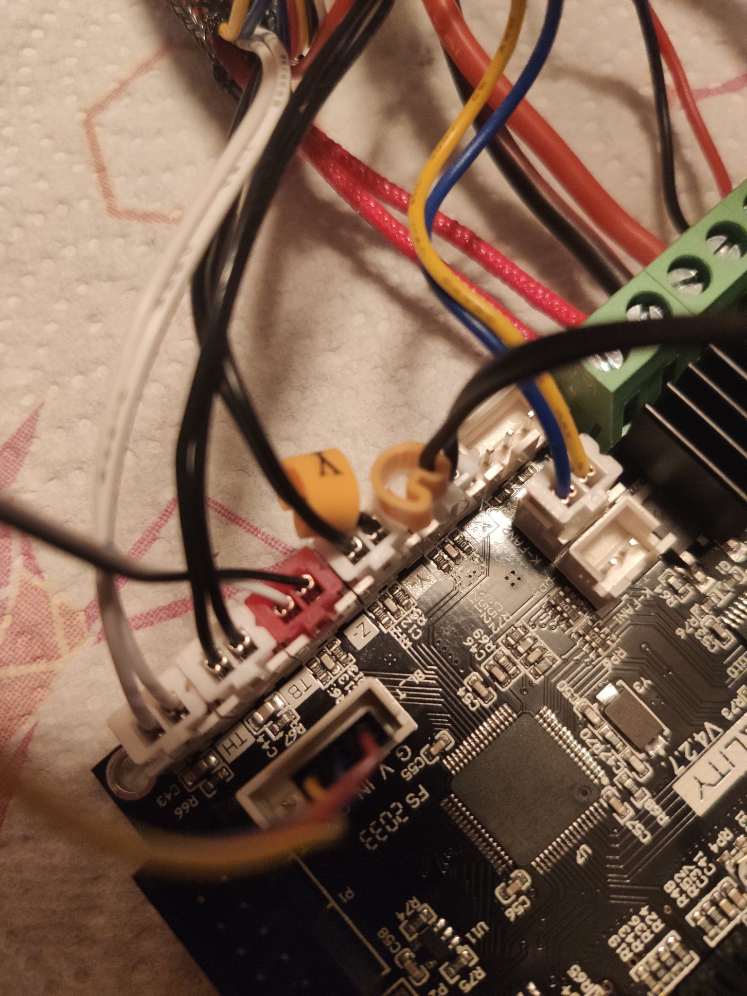

  4. Ok. Je passe chez moi vite fait entre midi, je vais essayer de vous faire la photo. J'ai ouvert l'alimentation hier soir pour faire un contrôle visuel vite fait, il n'y a pas l'air d'y avoir de condo gonflé ou autre, c'est déjà ça. Je pense que je vais refaire un test de branchement ce soir sans le BL touch, je verrai bien si ça démarre comme la première fois, si oui c'est que le soucis vient bien du bl touch. Voilà les photos, dites moi si j'ai fait un truc de travers.

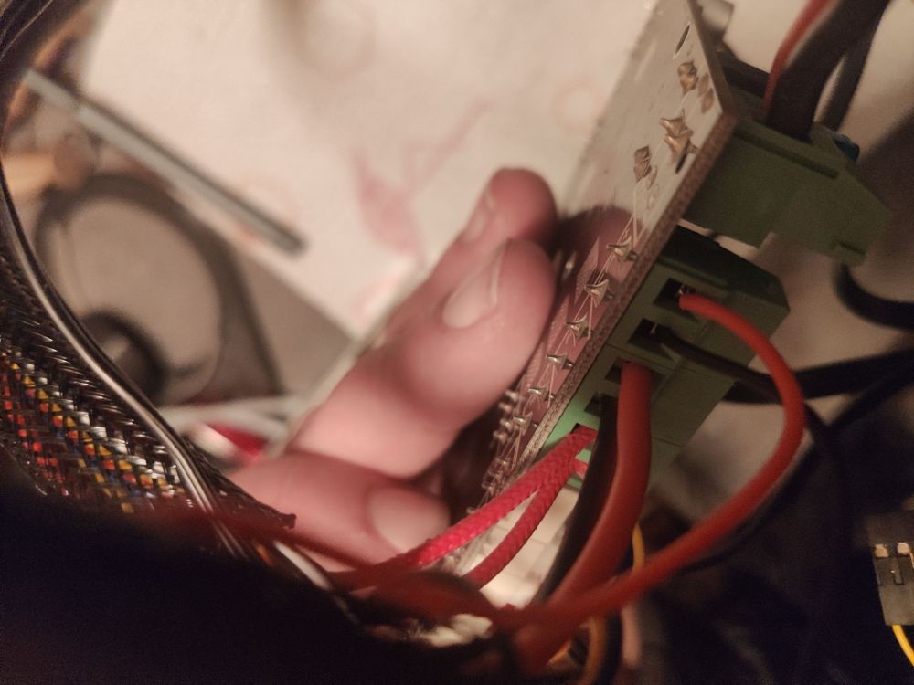

  5. C'est justement à cause de ça que je pose la question. Ca me parait trop léger pour griller une carte. La carte d'origine est, je pense sans être sûr , grillée suite à un faux contact. Y a-t-il un moyen simple de tester l'alim? Peut-être qu'elle a pris une claque?

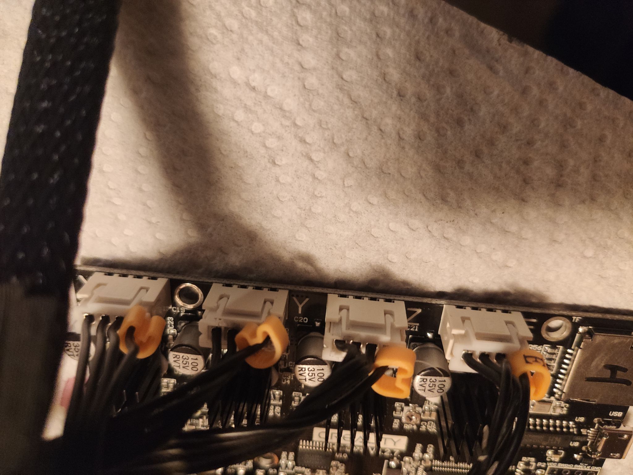

  6. Je te garantie qu'elles étaient cramées toutes les deux. Je n'ai pas de photo parce que je les ai retournées mais on voyait clairement une trace noire!
  7. C'est bien ce qu'il me semblait mais le simple fait qu'ils soient inversés pourrait griller la carte? Je ne pense pas que ce soit le fusible, il s'agit de la troisième carte mère. Je pensais que la première était défectueuse mais deux ça me parait gros. @Idealnight: tu veux voir quoi précisément?

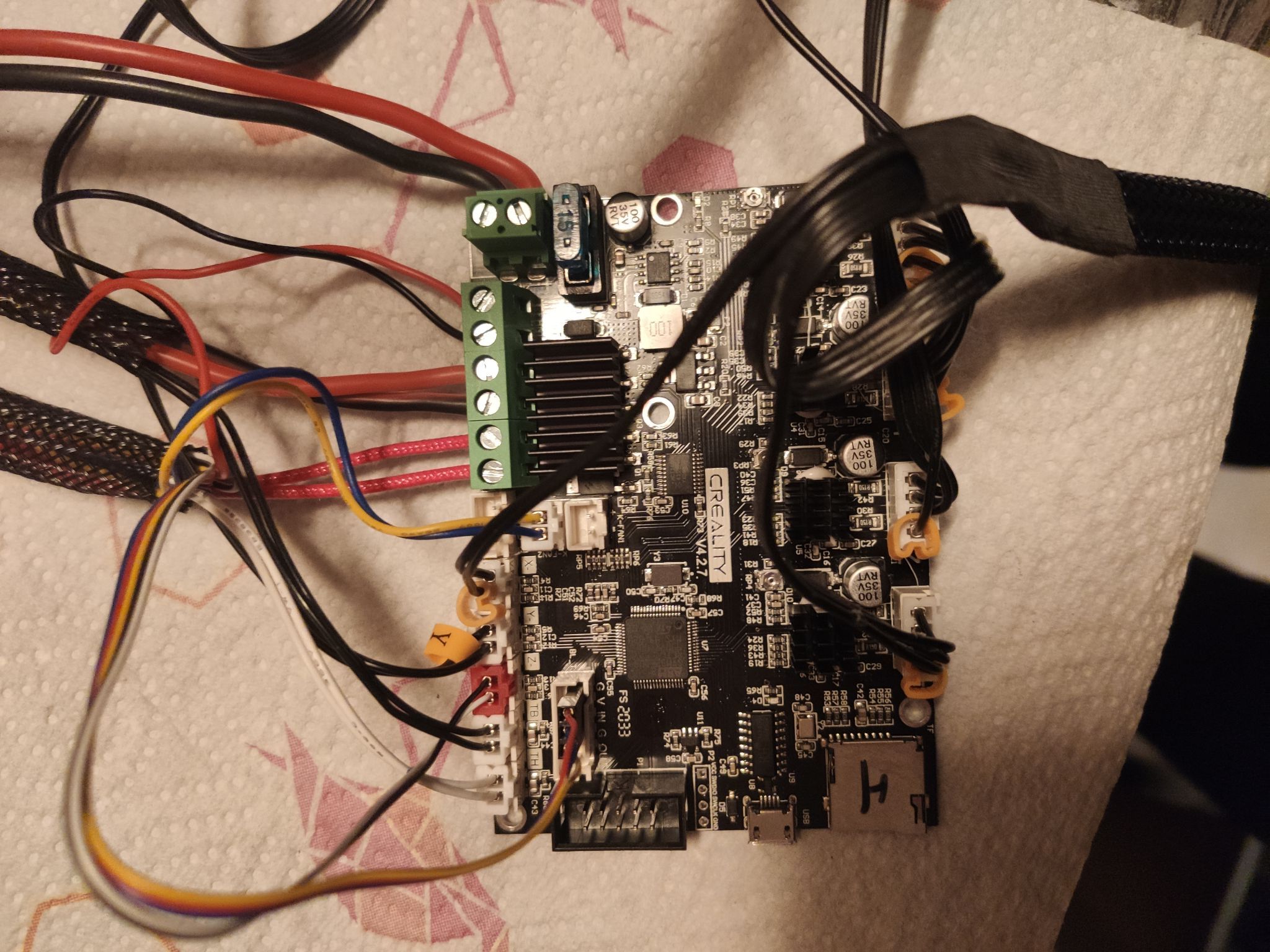

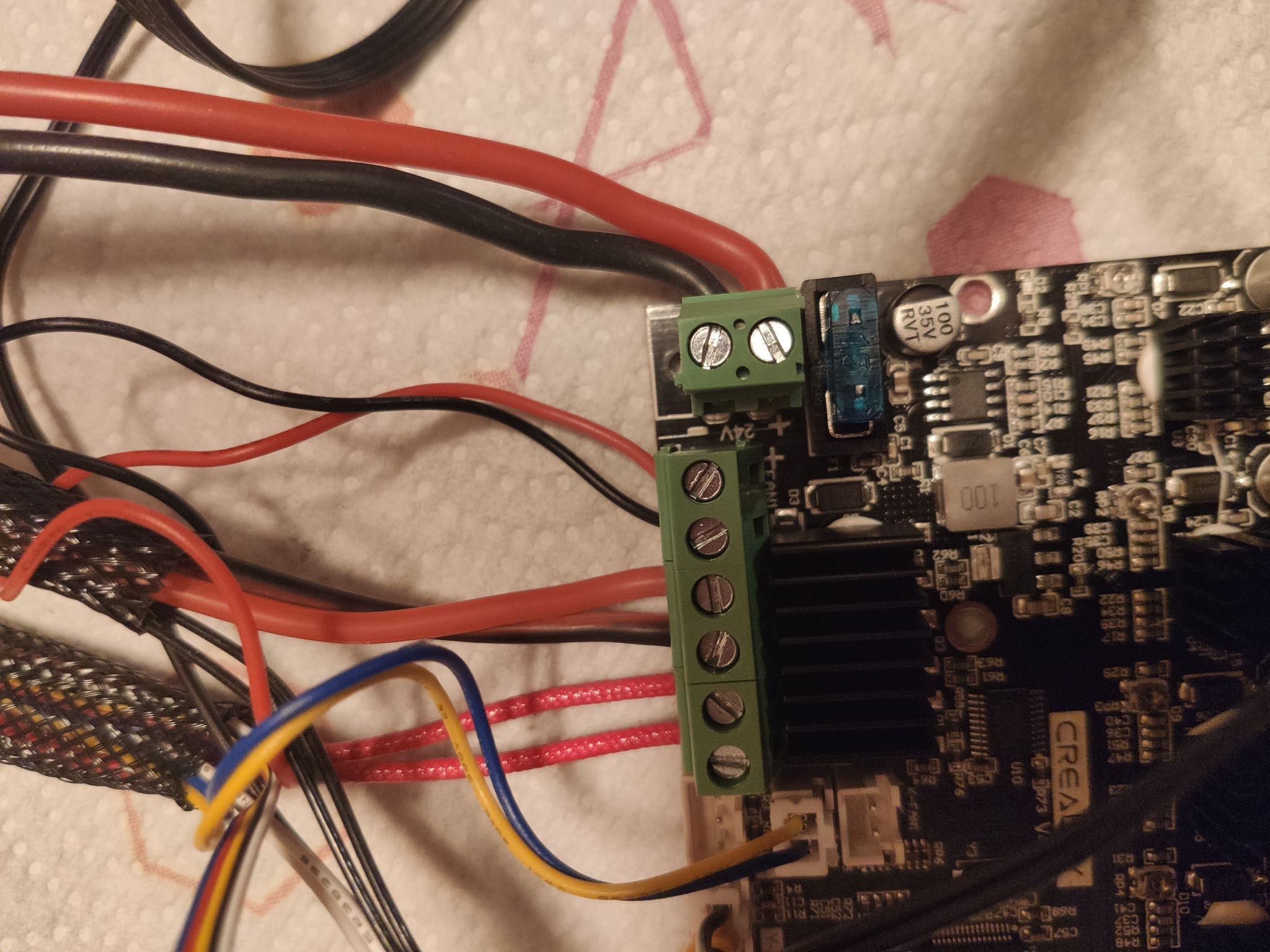

  8. Etant assez étourdi et maladroit de nature c'est même la première chose à laquelle j'ai pensé. Après avoir regardé des dizaines de vidéo de tuto et post sur différents forums traitant du sujet la seule anomalie que j'ai détectée est le cablâge du BL touch. C'est bien pourquoi je m'interoge, il me semble étrange que cela puisse provoquer la mort de la carte. Je joins quand même les photos du montage, je l'ai rebranché vite fait sans démarrer et il ne me semble pas qu'il y ait d'erreur. Après je peux me tromper...
  9. Bonjour à tous, Après un gros incident dû à une mauvaise manipulation de ma part j'ai décidé de changer la carte mère par une version 4.2.7 plus silencieuse sur mon ender 3 pro. Au premier démarrage la machine a fonctionné mais le bl touch ne s'est pas allumé. Après vérification il s'avère que c'était la fiche qui était débranchée. Je corrige le problème et au premier redémarrage, la machine ne boote pas, l'écran clignote sans aucun affichage et il se dégage une odeur de cramé. Carte morte... Je retente avec une deuxième après échange et même résultat, une forte odeur de cramé et une nette trace noire sur la carte. Ma question est donc la suivante: Il semblerait que le problème vienne du BL touch qui est mal cablé d'origine (inversion fil bleu et rouge) mais je m'interroge sur le fait que cela puisse tuer la carte mère? J'ai également pensé à un problème d'alimentation mais la machine a tourné sans problème lorsque le bl touch n'était pas branché... Je précise qu'il ne s'agit pas d'un clone mais d'un BL touch creality, tout comme la carte mère. Merci d'avance de votre aide, j'attendrai des bienfaiteurs avant de retenter quoi que ce soit, je n'ai pas envie de flinguer une troisième carte.
