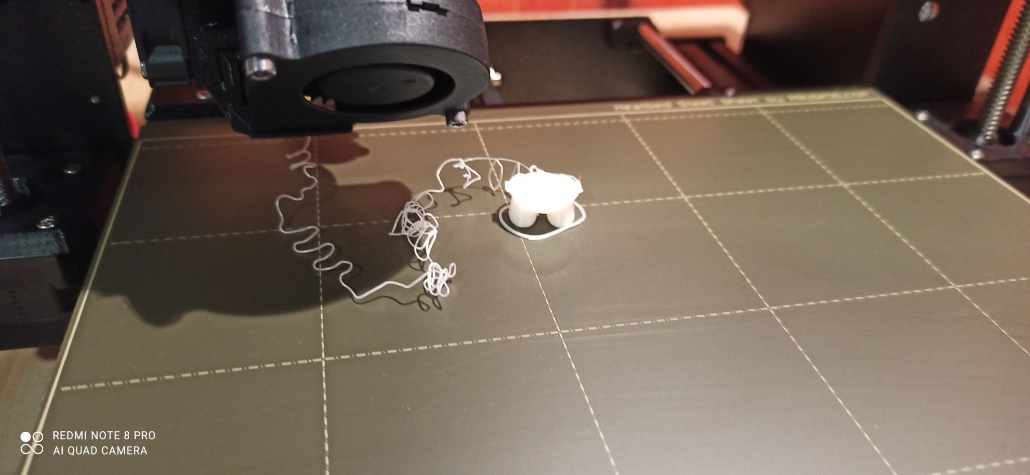

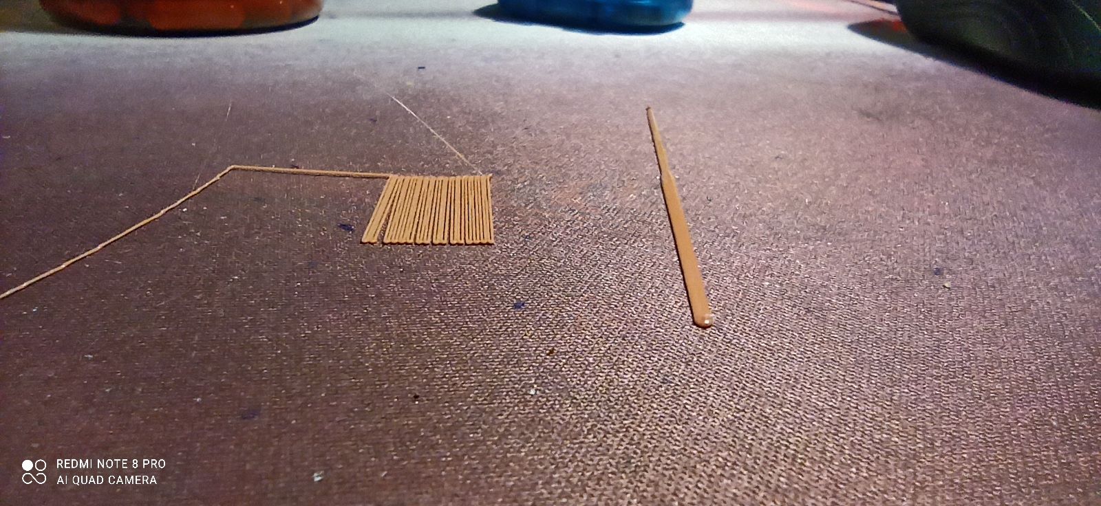

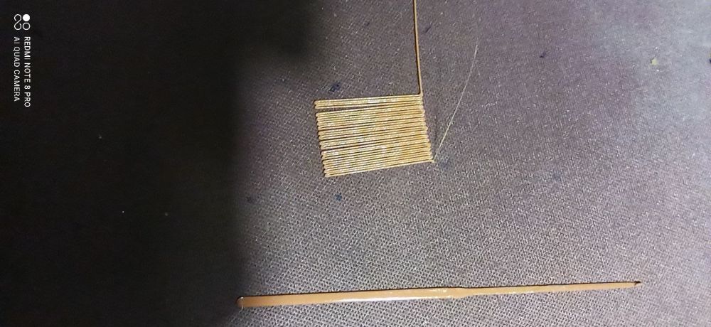

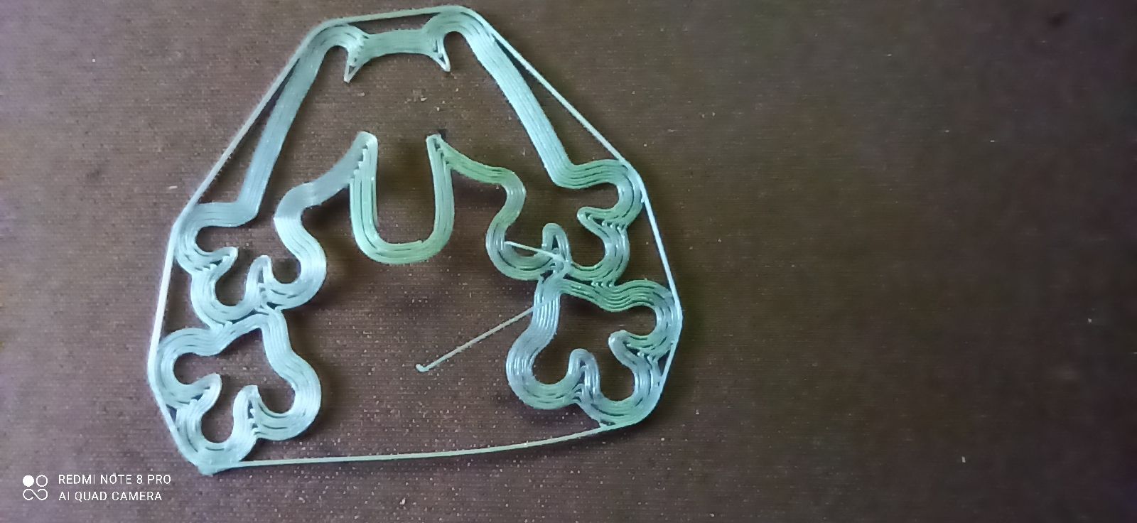

  1. et ça merde sérieux!! l'impression se décolle hyper facile et les couches ne semblent pas se coller entre elles. je tire et ça fait un accordéon. j'ai calibré à 240° et 85° le plateau. j'ai le sentiment que si je commence une impression, ça va merder sec!!
  2. c'est ce que je fais en ce moment avec du PETG sur la plaque texturée et ça m'a l'air plus compliqué à calibrer

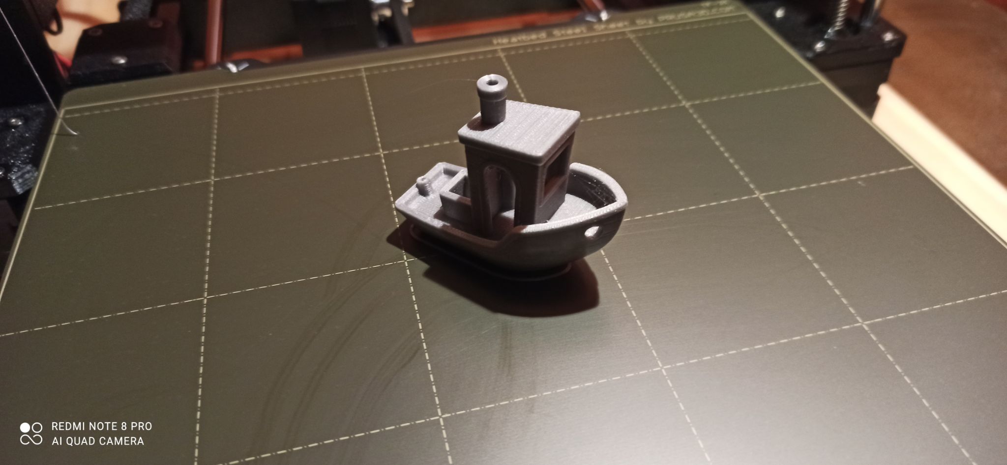

  3. Après relance d'une autre impression (le benchy) : conclusion : c'était bien la première couche et d'ailleurs j'ai eu la confirmation sur le site de Prusa. je vais pouvoir m'attaquer à plus sérieux...encore merci à tous.

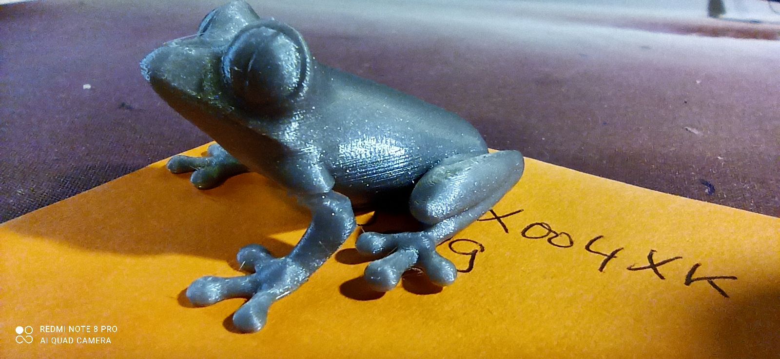

  5. @cachou501merci je vais faire ça et merci aussi bien sûr à tout le monde

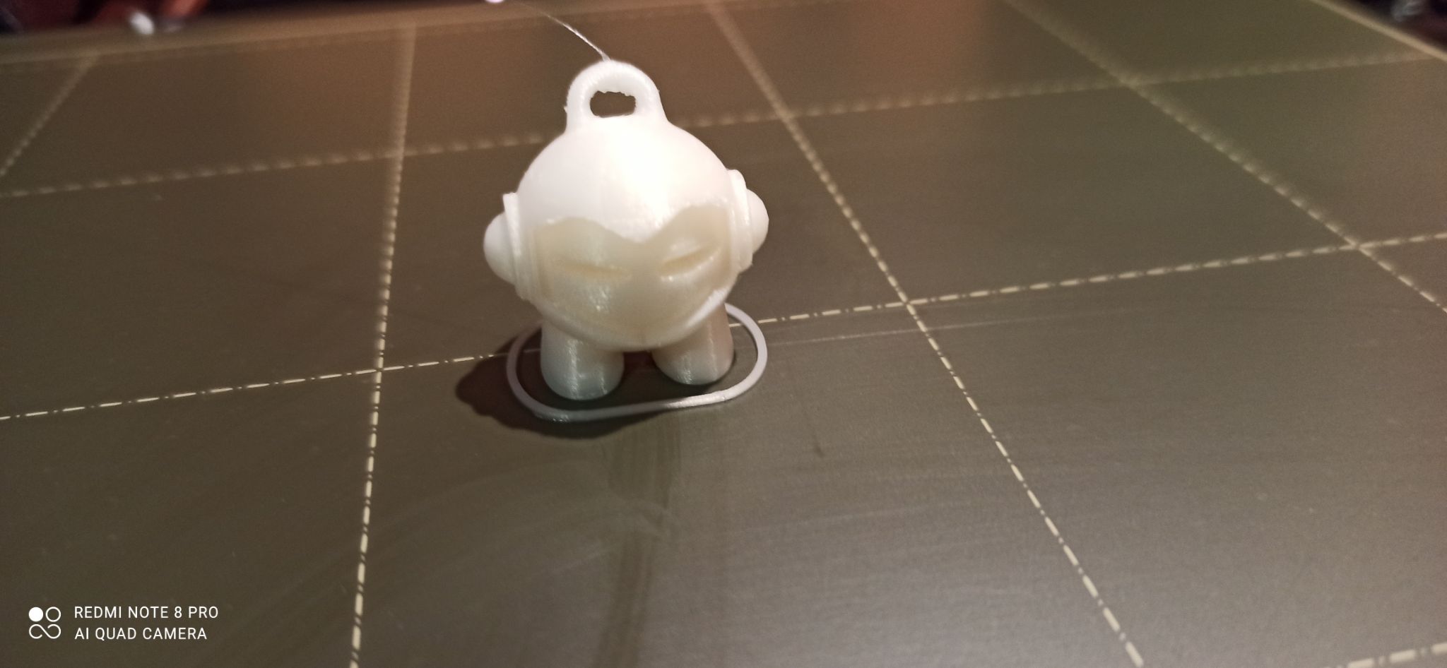

  6. je n'ai pas été sur Prusa slicer , j'ai juste lancé le Marvin de la carte SD. Mais tu avais raison car j'ai écrasé un peu plus ma première couche et j'ai réessayé une impression. et Génial , ça a marché!! Le filament est un PLA Prusa Vanilla White
  7. je pense que Marvin s'est fait une petite séance de patinage artistique sur le plateau
  8. je viens d'essayer une nouvelle impression: catastrophe
  9. me revoilou après le boulot. Résumé je passe la machine au kärch...(ou nettoyeur hte pression) et je l'écrase cette couche ?? Le brim , d'après ce que je comprends, est la bordure , la jupe dont j'ai pris la photo: j'ai mesuré avec mon super pied à coulisse à la noix ,pardon à la chinoise, et elle fait 0.6. Je n'avais pas touché le plateau avec mes doigts pleins de frites. Est-ce que ça peut venir d'un courant d'air? car la fenètre n'est pas loin.
  10. @PPACsalut , merci de t'intéresser à mon cas. j'ai imprimé à 215°C mais le pourcentage de refroidissement ,je ne l'ai pas (je pense que tu le chopes pendant l'impression?!) la patte à droit était soulevée très tôt dans l'impression. ensuite tout semblait normal. et le grenouille semblait bien collée quand j'ai voulu la retirer du plateau. Treefrog_variable_PLA_MK3S_1h36m.txt
  11. je joins la jupe de l'impression, ça vous parlera peut-être mieux?!
  12. alors , tout à l'heure j'ai fait une impression...la petite grenouille avec le PLA que m'a filé Prusa. Super nickelle le chti grenouille mais en la prenant je m'aperçois qu'il y a eu un accident à l'impression que je n'avais pas vu . C'est vrai que j'avais vu la patte décollée mais je croyais que c'était normal...Ah que nenni!! la papatte m'est restée dans les mains! Avez-vous une idée de ce qu'a pu se produire?
