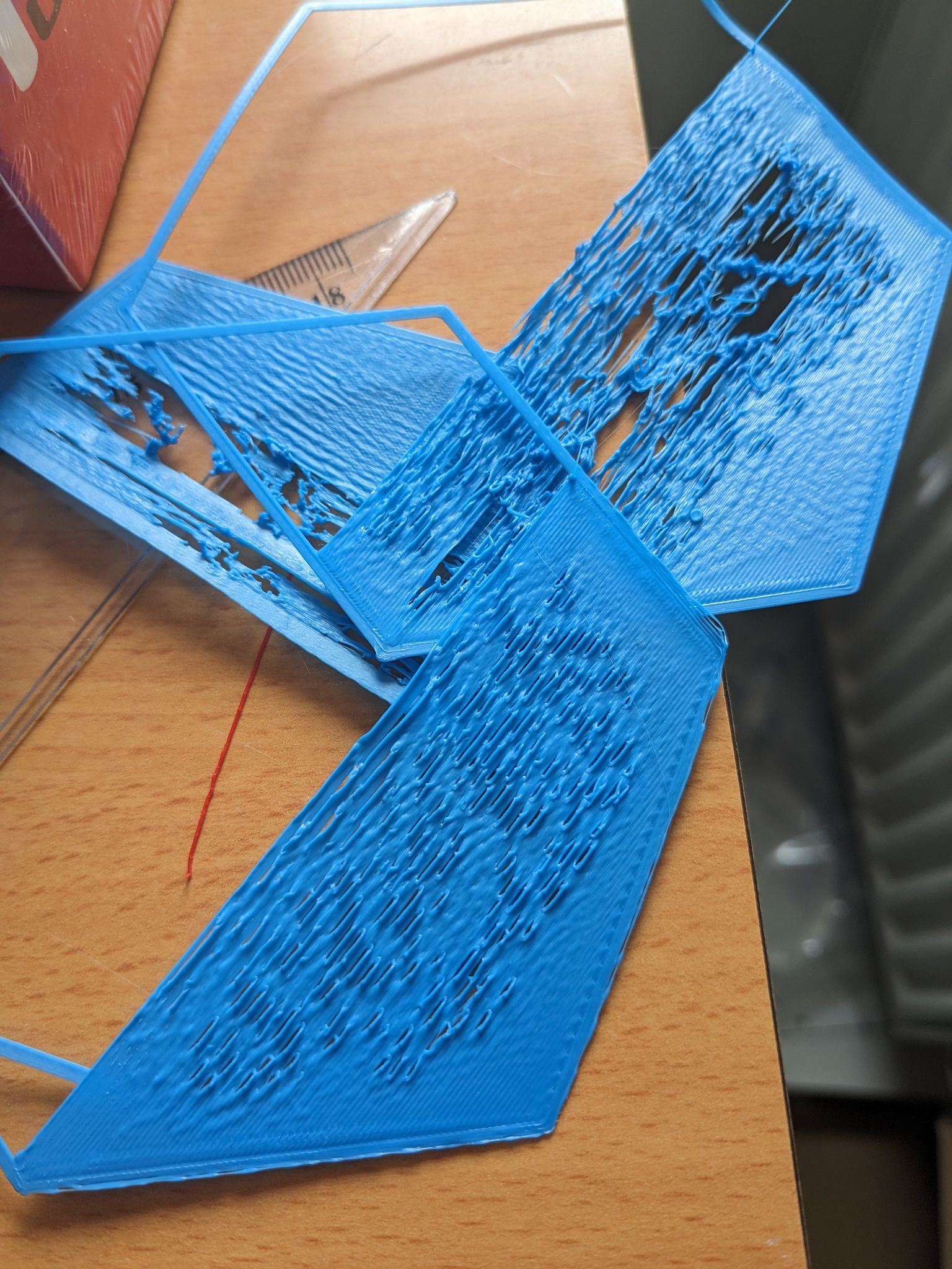

    popopo, j'ai l'impression que c'est ça. Avec un bon nettoyage au vinaigre et déplacer la plaque du bout des doigts ça à l'air bon... Premier print, le départ était loupé, j'avais essuyé le bord de la plaque avec mon chiffon à impression. J'ai renettoyé au vinaigre et premier début réussi depuis deux jours. Mon chiffon à du servir pour nettoyer un truc gras (de l'huile pour les axes au hasard). Je suis dégouté si c'est ça. Affaire à suivre J'ai ai testé plusieurs pla tough, pla classique (pas très sec et tout neuf), pla rapido et pla rapido mat de chez qidi tout neuf
  2. Bonjour, Je finis par ouvrir un post, je n'en peux plus je ne sais plus quoi essayer. Je warps avec ma qidi Xplus3. J'ai déjà : - réglé le bed avec la méthode qidi (dévisser les boulons/faire les niveaux) - essayé des températures compris entre 55 et 65 °C - essayé avec des bobines neuves/ sécher mon filament - réglé le zoffset avec différents hauteurs, rappuyer quand l'impression commence et commence à se décoller - ne pas lancer les ventilateurs avant la 10eme couches - faire un remplissage de première couche circulaire - faire un remplissage nid d'abeille - fait des réglages de débit avec la calibration du qidislicer et quand ça démarre bien les bords relèvent en cours d'impression. Je veux faire une impression de la taille du bed, j'en suis à huit ou dix essaies, j'en ai ras le bol J'ai réussi pas mal de chose mais j'ai toujours un bord qui bouge à u moment ou à un autre
  3. il faut que je regarde ça, j'ai moins de 0.2mm d'écart entre les différents points de mon bed mesh, donc pour l'instant ça va Je vais étudier la question, le test est différent du test du qidi slicer ? J'ai résolu mon problème en retrouvant le profil de base, j'avais mis 150% de débit en première couche et la valeur de base était de 0.5mm (ça faisait bugger le schmilblik) Et j'ai désactivé l'adaptative bedmesh, j'ai un doute je crois que j'avais inséré cette ligne dans le printer.cfg en essayant de suivre un tuto qui expliquait comment l'installé mais c'est adapter à klipper pas à qidi printer, les valeurs et références ne sont pas nommés pareils. dans le doute je réessayerai plus tard J'ai encore du warping mais c'est mieux.
  4. Oui pas de changement. C'est bizarre quand même, il y a un paramètre mal réglé quelque part. J'aimerai bien remettre la machine sortie d'usine et réessayer. J'ai testé de prendre prusaslicer et le profil qui va avec, mais j'ai eu le même problème. J'ai l'impression que la buse passe trop près des couches précédents et les décolles. J'ai essayé des températures de lit entre 55 et 60°c sans changement. De réglé le zoffset en direct mais sans succès
  5. @Donald3d,bonjour, Est ce que tu as solutionné ton problème ? Est ce que ton décollement est dans ce genre là ? (Je n'ai pas de problème de chauffe, donc si ce n'est pas le même problème je ferai un post dédié) J'ai fait l'acquisition d'un xplus3 la semaine dernière. J'ai bien imprimé avec le pla qidi, j'ai commencé à avoir des merdasses avec un pla Futurama. Et là j'en peux plus j'ai loupé une dizaine de print ce matin. La bobine est neuve J'hésite entre : - un pla trop humide (j'ai pris du neuf et j'ai un peu le même problème) -un pb de zoffset mais je n'arrive pas à m'en tirer - un souci de bed mais j'ai fait haut chaude et savon sans succès - une sur ou sous extrusion mais j'arrive a imprimer des petits trucs mais dès qu'il y a une surface plus importante à couvrir ça se décolle

  8. @jim6788ça m'est arrivé il n'y a pas si longtemps un PB de g-code mal enregistré. Mais ça me paraît mécanique, ta buse s'est peut être bouchée. Ça peut être a cause d'une rétractation trop forte. Balance des infos d'impression et des photos qu'on tire tout ça au clair
  9. https://www.grossiste3d.com/content/27-identifier-et-corriger-les-defauts-d-impression Tu devrais trouver les réponses à ton problème. Je viens de voir après coup que tu avais déjà essayé les jerks. Tes parois ont quel épaisseur ?
  10. @jim6788est ce que ton z c'est décalé ou est ce que tu as eu un problème de débit temporaire qui a fini par se résoudre et faire une boulette. Test d'imprimer un truc fin mais haut. Par exemple calibration cross sur thingiverse
