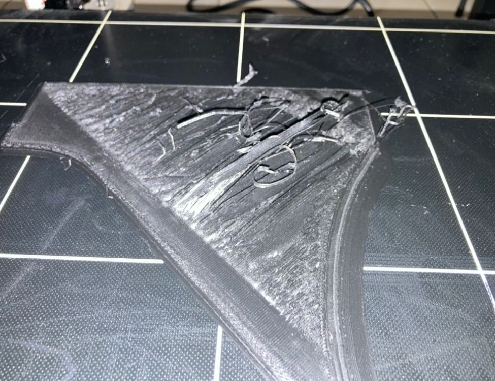

  1. Bonjour à tous j’essaye d’imprimer du carbon XPETG et malheureusement c’est la cata au bout de quelques couches ça fait des fils avez vous une idée temp 230deg temp plateau 60deg

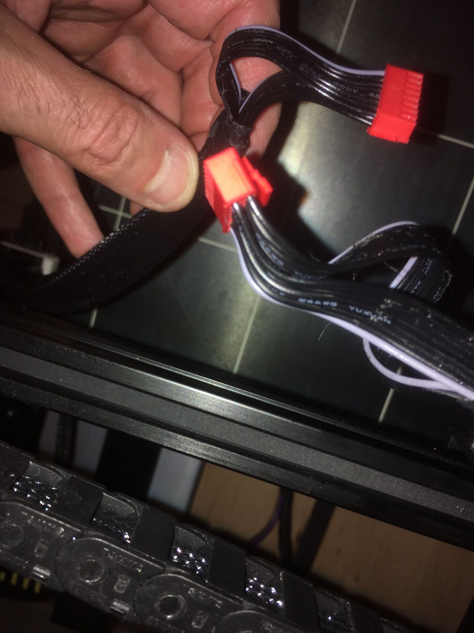

  2. Bonjour J’ai remplacé la nappe de la tête à l’unité centrale par une nappe fils silicone depuis plus de problème avec des temps de cycle proche des 90 heures

  4. Avec le PLA ça fonctionne mais le carbone ça bourre et le fil ne sort plus à savoir que mes pièces font entre 30h et 90h de cycle

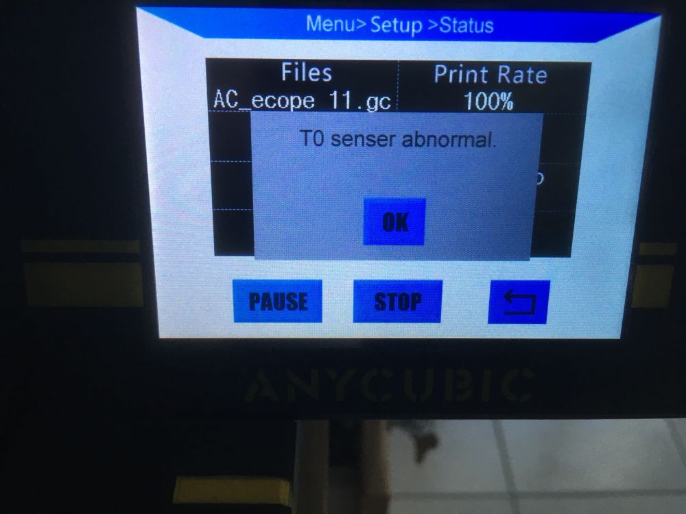

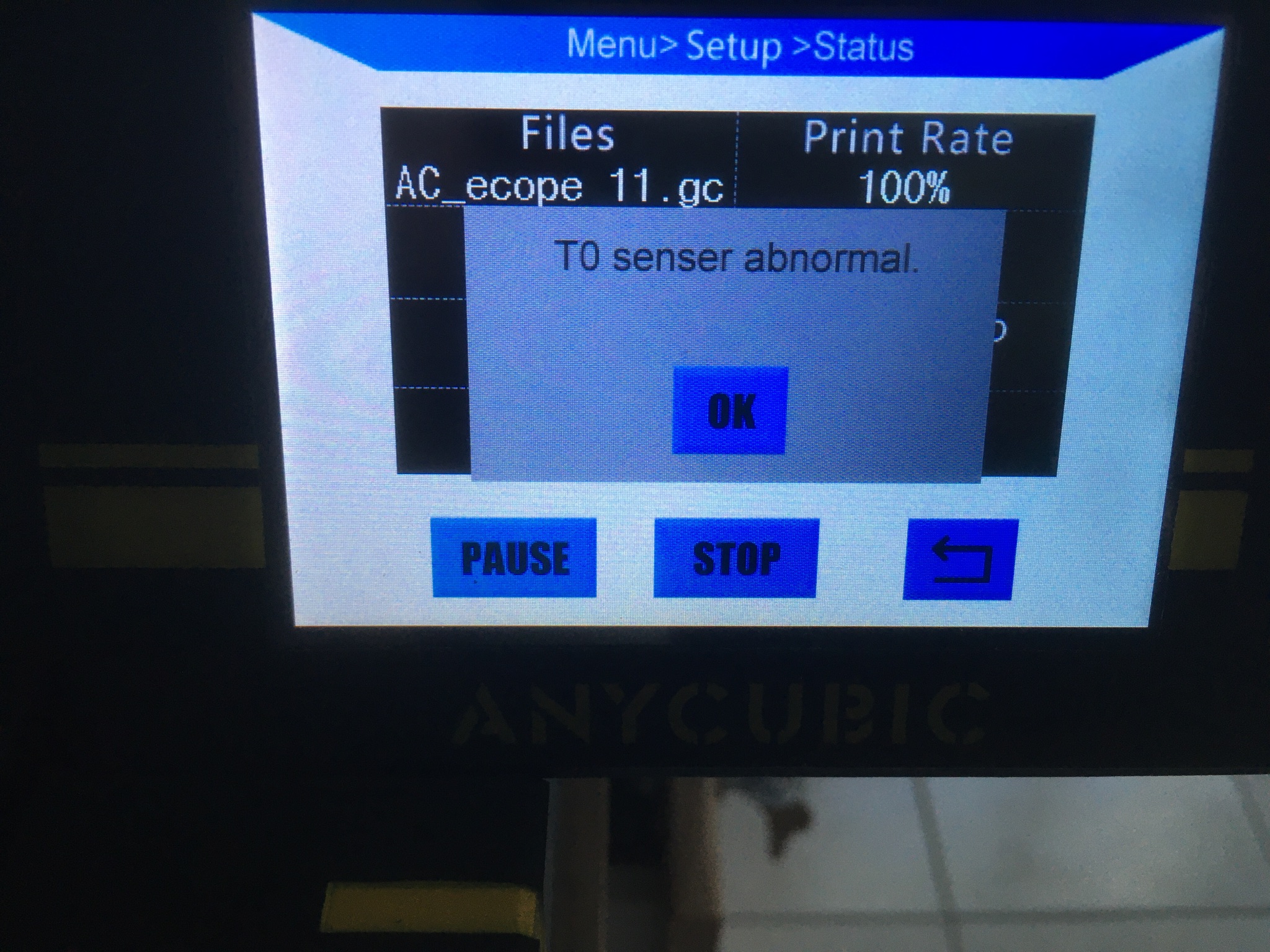

  5. Mais sur la machine sa ce bouche alors que j’ai changé la buse mis une 0.6 acier comme conseillé autre question comment régle t’on l’a mollette d’entraînement du fil ?

  11. je viens vous donner des nouvelles après plusieurs test les nappes de connections qui vont de la tête à l’unité central certain fils son coupés j’attend une nouvelle nappe

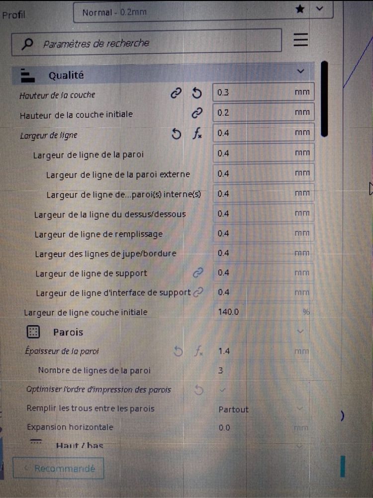

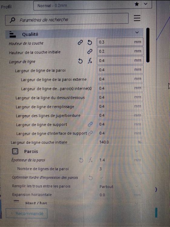

  12. slt merci pour les infos j’ai effectué le contrôle des prises et connectiques , la machine à beugué 2 ,3 fois jai refais mes programme g-code et la magie j’ai fais une pieces de 22h une de 7h et une de 4h pour le moment pas de nouvelle grosse pièce de lancée erwan
  13. bonjour j’ai un problème avec l’Anycubic Chiron , lorsque je lance différents programme le problème est le même : T0 Sensor Abnormal j’ai remplacé plusieurs fois la tête d’extension par des neuves , mais le problème persiste j’ai déjà réussi à réaliser des pièces , mais là au bout de 5 minutes ou 1h la machine s’arrête merci pour votre aide erwan
