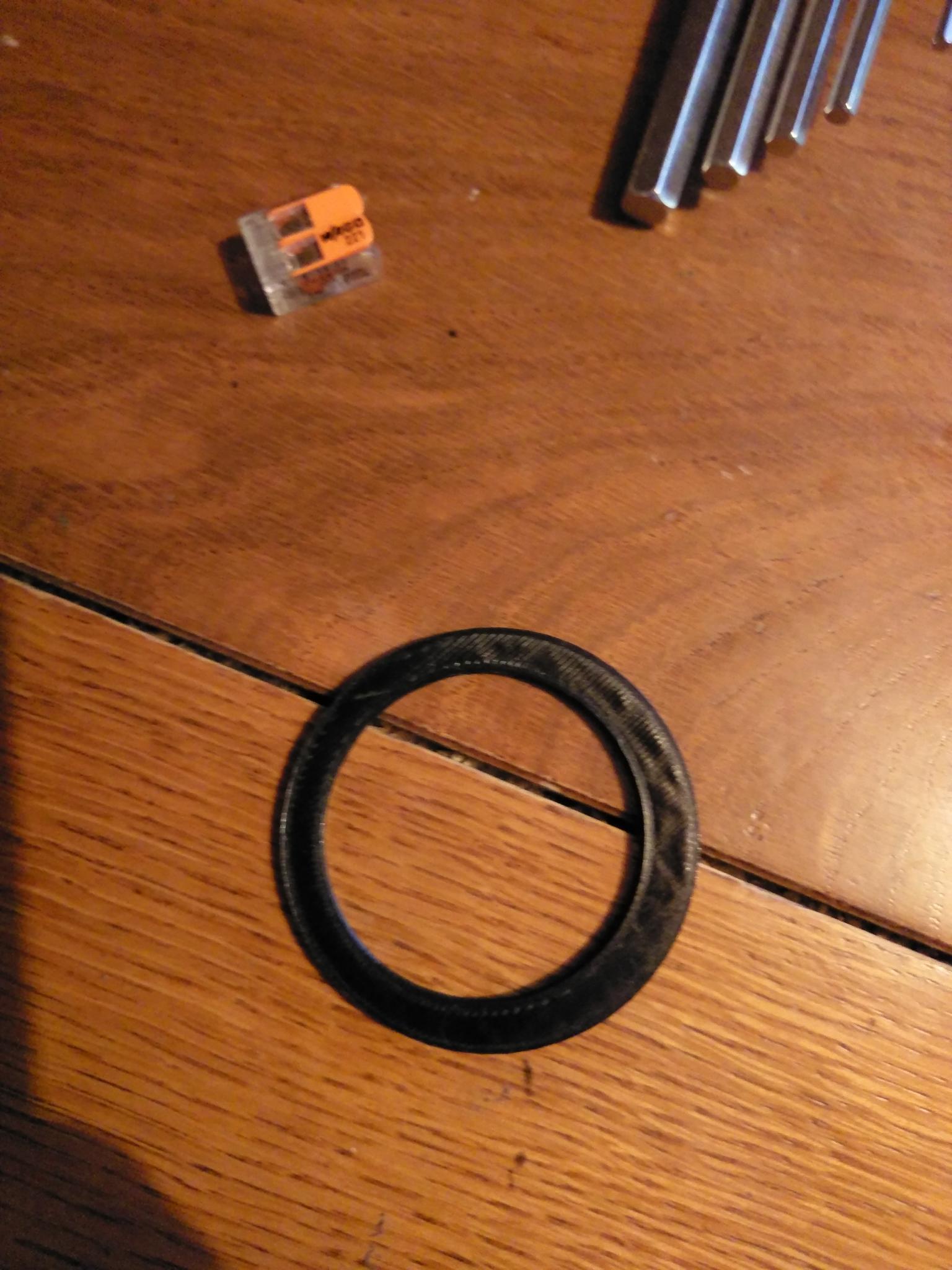

  1. OOOOkkkk ! J'ai complètement oublié de répondre ici ... Merci à tous pour vos aides/réponses. J'ai trouvé la solution, j'ai racheté des lunettes à celui qui modélisé le fichier, c'est à dire moi ! J'avait décalé le rond centrale bref ... Comme souvent dit le problème se situe souvent entre le clavier et l'écran.

  3. Hello! Désolé pour le titre mais j'ai rien trouvé d'autres. Bref j'ai réglé tout mes problème d'adhérence, d'écran lcd ! Tout fonctionne à merveille mon impression est vraiment propre sauf que le cercle que j'ai imprimé est ovale voir la photo... Sa viendrait de quoi ? J'ai bien calibrer le plateau, re-tendu les courroie.. Que faire d'autre ? D'ailleurs à ce propos est ce que les courroie ont une durée de vie ? En sachant que j'ai pas imprimé depuis plusieurs mois ? Merci d'avance à vous tous

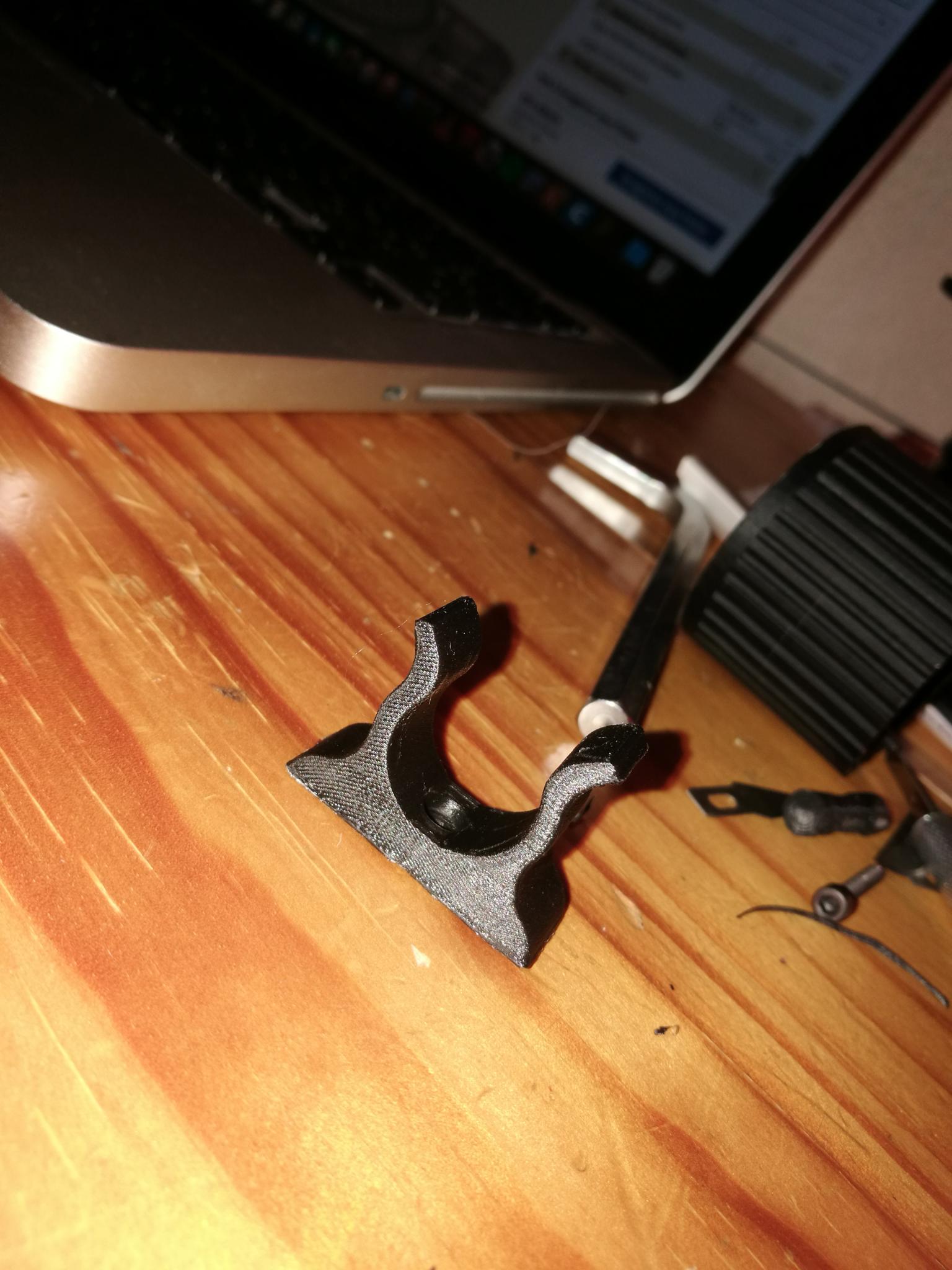

  6. Merci à toi ! Mais ce modèle vient déjà de se site ... Je cherche juste à le modifier pour le rendre "plus haut" Bah après en vu de la qualité de cette objet ( qui n'est pas de moi ) ... Je pense que le temps d'apprendre à utiliser un modeleur 3D pour avoir ce résultat me fera perdre entre 1 à 2 ans Juste que j'arrive à le faire sous Slic3r, du coup peut on faire pareil avec Cura ? Merci d'avance ?
  7. Salut à tous ! Possesseurs d'une MicroDelta Rework .. je suis la recherche de quelque conseil sur Cura ! Je suis en train d'imprimer des fixations pour mon boulot, j'ai "détourner" des fixations pour balai pour y mettre des ustensiles de cuisine ! Bref ma vie on s'en fout ... Et je cherche à créer un support en dessous de l'objet pour pouvoir l'éloigner du mur ! Je pense que c'est le moyen le plus rapide, le moin casse tête car sa évite de recréer un fichier ... Bref comment je pourrais générer sa ? En sachant que j'y arrive sur Repetier avec Slic3r mais ma qualité d'impression avec se dernier est très médiocre ! Du coup je souhaiterais vraiment réalisé sa avec Cura ! Une photo de l'objet en question pour comprendre... Merci beaucoup à tous par avance. Très cordialement

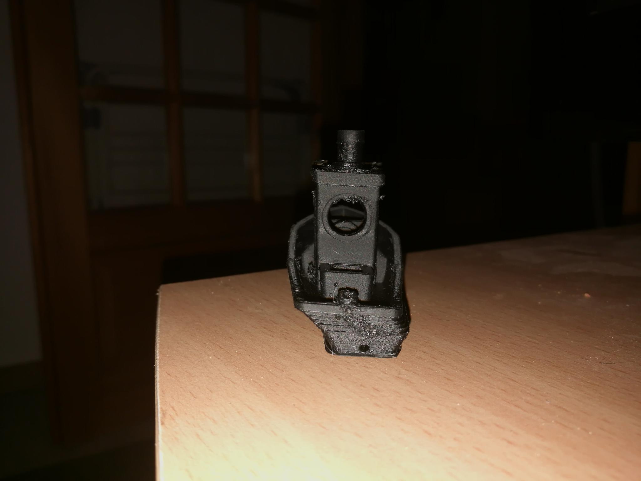

    Me re-voila après 15 jours, comme expliqué dans un autre post ! J'ai malheureusement très rarement le temps de me pencher sur mon imprimante .. Mais je vous lit quand meme tous, et vous remercie de m'aider ... Sinan j'aurais déjà abandonné depuis longtemps ! Je suis repartit à zéro, tout démonté tout retendu ... calibrage ... j'ai put faire UNE FOIS le benchy de façon correct et depuis tout est de nouveau décalé ... Quand tu parle du moteur avec la poulie, tu parle des moteurs placé en bas ? Si oui j'ai tout revérifier tout retendu ...

    Désolé de revenir si tard ... Tout d'abord merci à tous de m'aider ! Je lit vos post mais si je répond pas c'est que je n'ai vraiment pas le temps ... J'ai tout retendu mes courroies, refait le montage etc ... j'ai pu imprimer le Benchy de façon correct une fois et depuis mes impression sont de nouveau décalé ! J'y comprend vraiment rien

    Bon bah jai imprimer le benchy ... Et du coup pas très concluant ! Il est allez jusqu'au bout ce coup ci mais le résultat est loin d'être parfait ! Cela expliquerait mon problème ?
  15. Bon je sais j'ai ouvert pas mal de sujet ... Mais en même temps le problème est encore différent des autres ! J'ai imprimé un benchy histoire de voir ce que sa donne ... Et la surprise ! On peut expliquer sa ? Merci à tous ... Je me dit que je vais y arriver pour finir !
