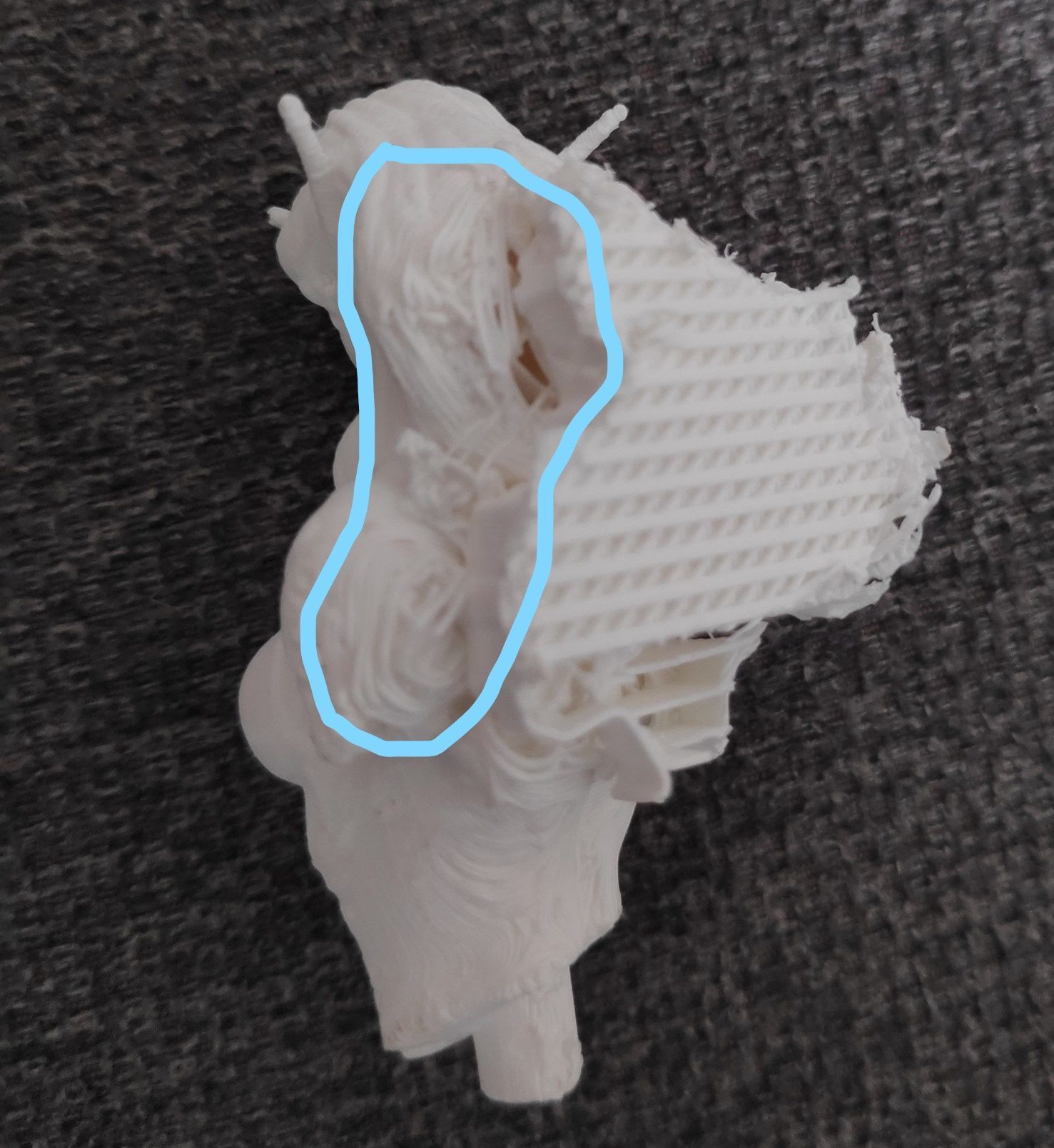

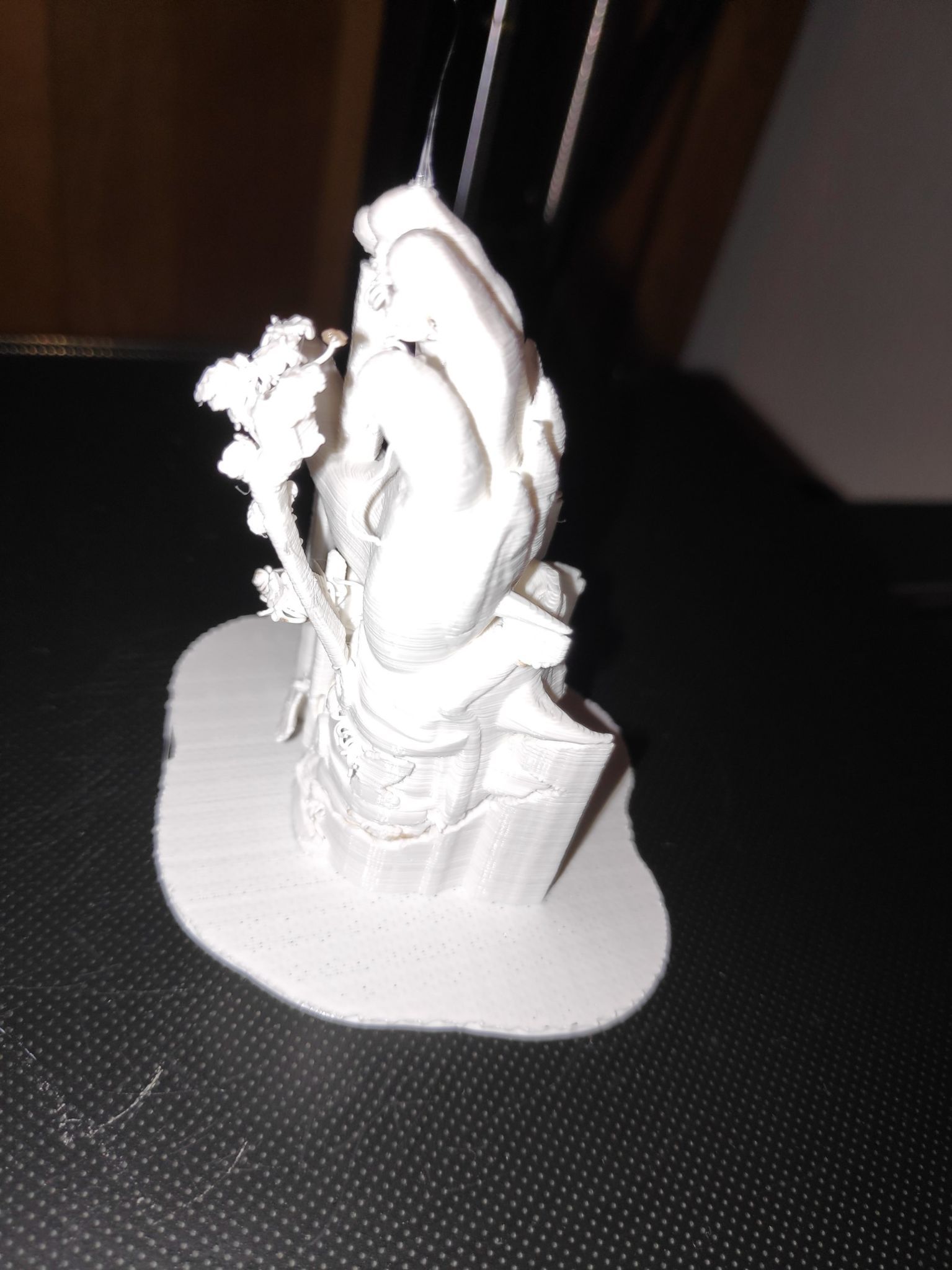

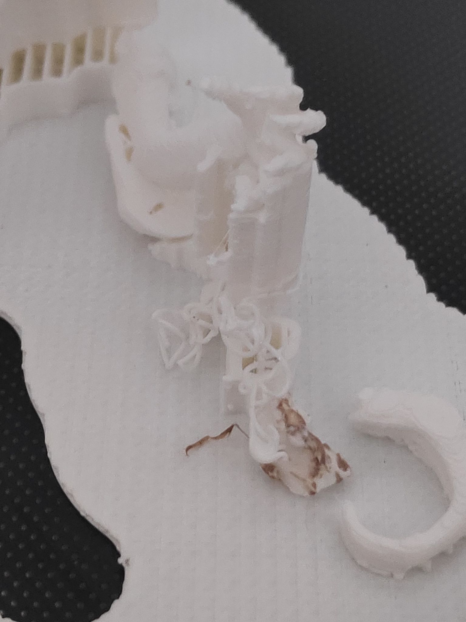

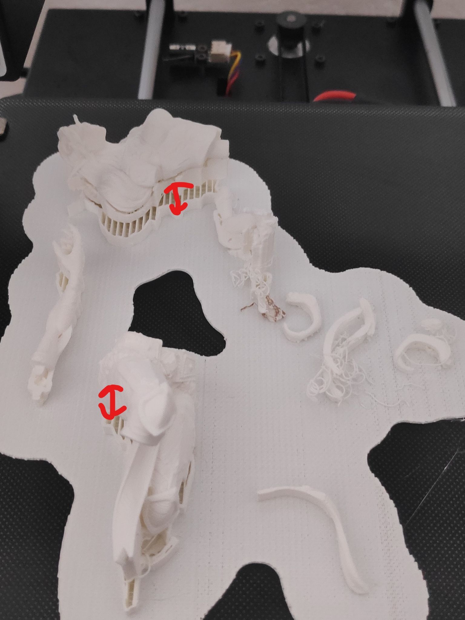

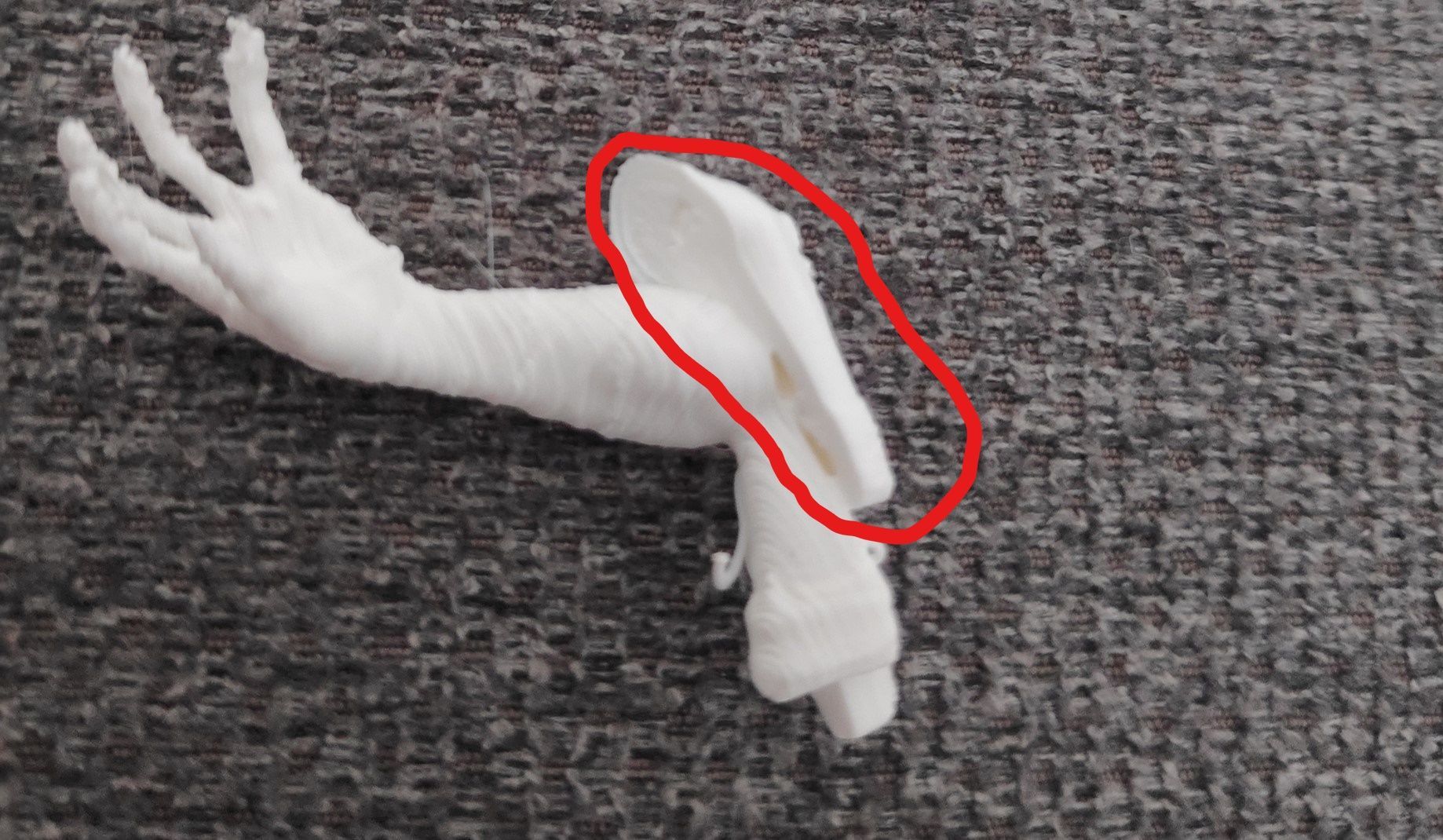

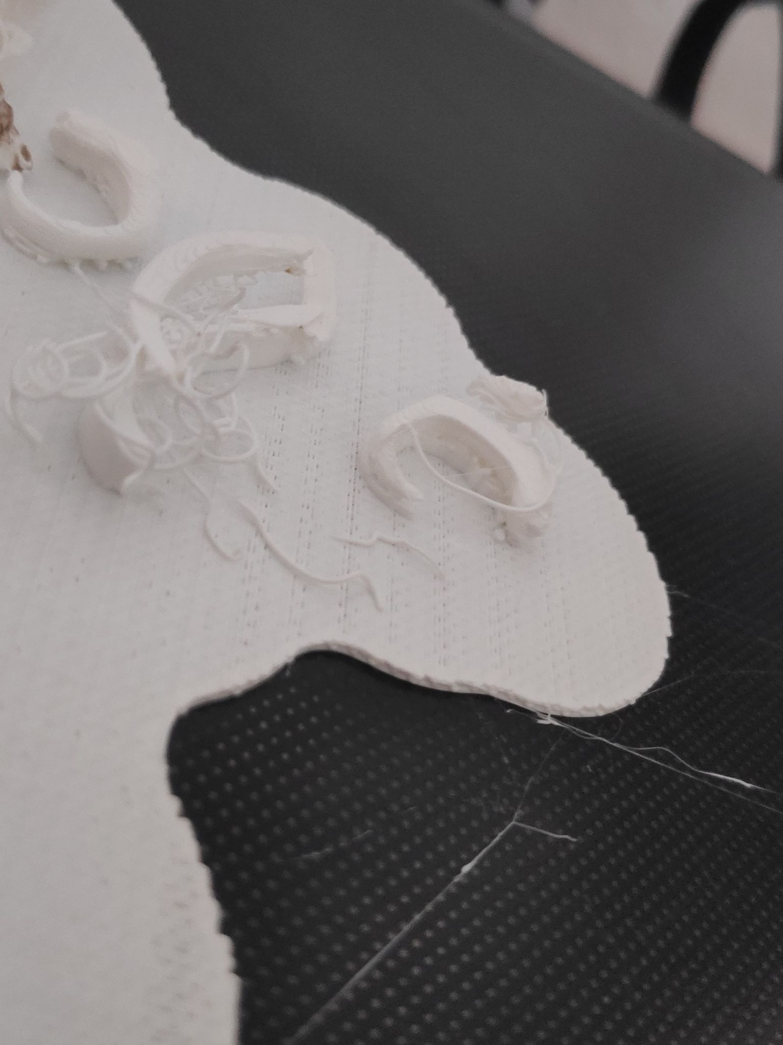

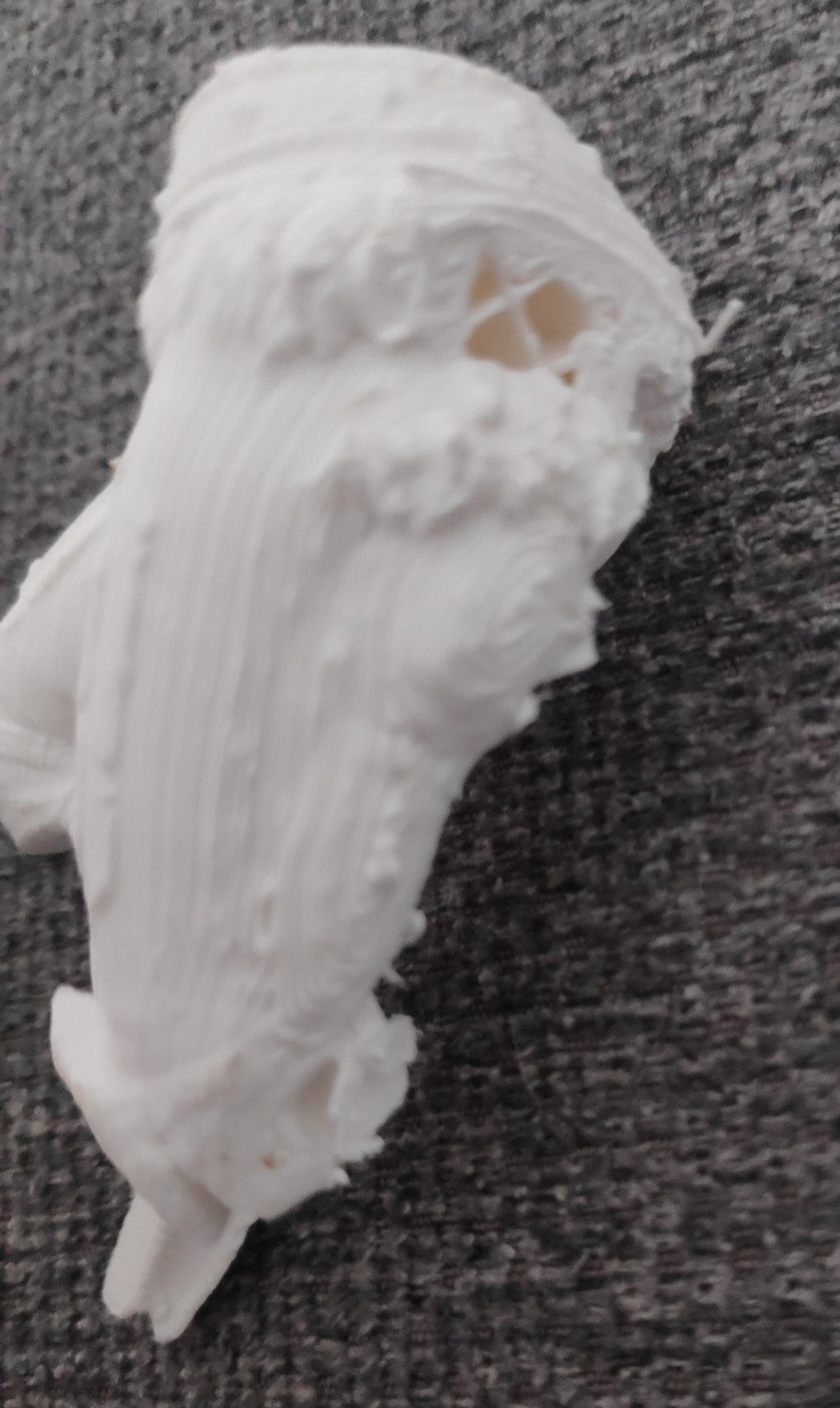

Bonjour, J'ai effectué les réglages avec les extrudeurs, c'est correctement calibré. J'ai fait quelques impressions et voici les résultats: La main d'Arthas, j'ai finalement opté pour une impression verticale que horizontale. Elle a bien imprimé mise à part le support en spaghetti devant (ce qui a heureusement eu aucun impact sur le reste) 2ème impression. Elle a été plus problématique. En effet, j'ai fait une impression cette fois-ci horizontale. Au bout de 1 cm de hauteur, l'imprimante a décalé le support de 1 cm. C'est pourquoi je me trouve avec ce décalage (je ne sais pas pourquoi elle a fait cela). Décalage de 1 cm sur le bras Les cheveux n'ont pas adhérés au support en radeau. Il a créé des spaghettis et ensuite cela a tenu Autre exemple de spaghetti: Du coup, je ne comprends pas pourquoi il n'arrive pas à créer correctement l'impression sur le support. Il me semble qu'il y a une mauvaise adhérence.... Je vous remercie d'avance pour vos réponses (je suis un peu désespéré) Bon dimanche Johan
C'est bon , cela a joué!!!! C'était juste ça. Il avait besoin de la valeur 250000. Merci beaucoup pour ton aide. Je vais tester maintenant l'extrudeur et le modifier en conséquence. Et refaire une impression et voir si cela fonctionne mieux. Bon week-end. Johan
