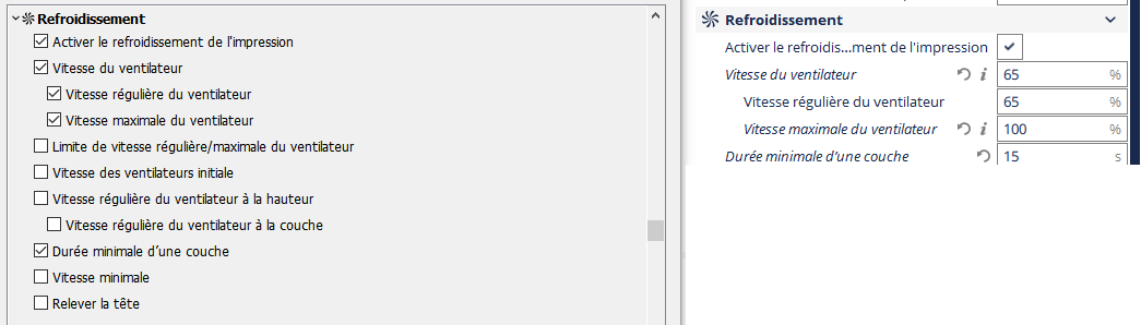

    bonjour, d'après ce que j'ai compris dagoma a créer la tête V3 pour amélioré le refroidiement de la couche en cours d'impression, il ont revu la souflerie arrrière particuliérement la sortie au niveau de la buse. et il préconise d'augmenter la vitesse de ventilateuret le temps de la couche imprimmer Si j'ai bien compris ca doit donné cela dans cura donc en renseignant les vitesses réguliere et maximal ainsi que la durée minimale d'une couche Si la durée d'une couche est égal ou suppérieur à la durée minimale -> le ventilateur est a 65% Si inférieur le ventilateur est à 100% Pour les impression de petites piéces, il est conseiller de reduire la vitesse d'impression (PERSO pour une impression inferieur a 3mm² -> vitesse à 50% soit 30mm/s et une température plus basse) pour vous aidez a regle cura en fonction de vos probleme je vous conseil de lire le lien suivant: RepRap printDoctor Cdt JMRIOU

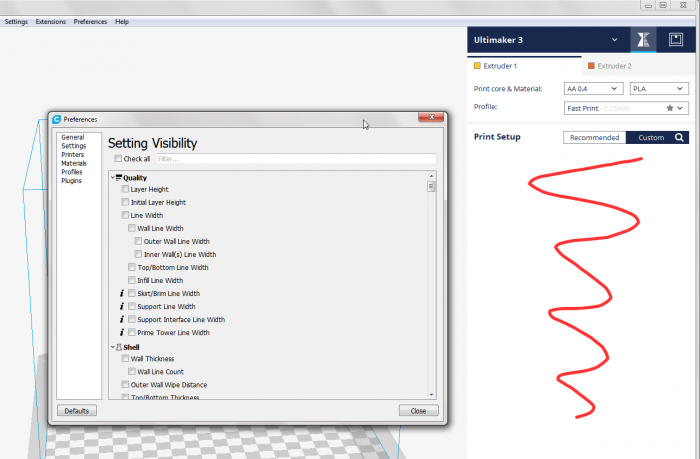

    Bonjour perso je viens de passer a la 2.6 il doit y avoir un onglet parametre personnalisé cf: https://ultimaker.com/en/community/38963-cura-24-issues il y a une petite roue denté qui apparrait quand tu passe sur le titre de chaque rubrique QUALITY COQUE ..... Apres tu peut cocher les parametres que tu veux IL y a plein de vitesse et de valeur de temps a modifier ! Que Veux-tu modifier exactement ?

    Bonjour, je suis heureux de savoir que ton probleme de End code est résolu pour le palpeut je te déconseil de le déactiver pas expérience vaut mieux l'utiliser pour corriger les defaut de planéité du plateau et de l'axe x pour la tete v3, je ne sais pas il y a un article https://www.lesimprimantes3d.fr/forum/topic/8583-la-nouvelle-t%C3%AAte-de-la-de200-par-dagoma/ maintenant en vu de ce que tu indique, cela ne change que la vitesse et le temps d'activation du ventilateur donc cela ne changera pas le fonctionnement de la téte cela améliore le refroidisement de la couche déposé et evitera de faire remonté la matiere depose après le passage de la buse cf: https://www.logre.eu/wiki/RepRap_printDoctor#D.C3.A9faut_n.C2.B021.2C_Votre_machine_fabrique_des_perles Je ne me suis pas encore occuper de la teleV3 car je suis en train de créer ma propre tete - que j'aimerai rendre interchangable sans tout décabler n'hesite pas a nous faire remonter tes observations sur cette nouvelle teteV3 ! Cordialement, JMRIOU

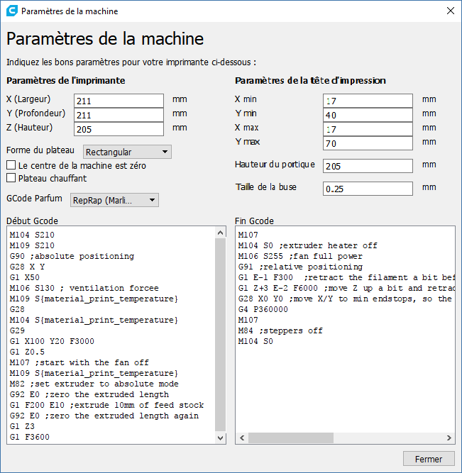

    bonjour, moi pour configurer le cura2.5 j'ai dans un premier temps copier le endcode de cura by dagoma dans le encode de cura2.5 qui ce trouve dans le fichier "C:\Program Files (x86)\Cura-by-Dagoma-Easy200\resources\XML\xml_config.xml" de la ligne 350 a 362 (utilice notepad++ pour ouvrir ce fichier) voisi ma config imp dans cura 2.5 j'ai fait quelque modif revercible sur mon imprimante (la taille du plateau mets 205*205 et la buse mets 0.4 pour le reste j'ai repris les valeurs de la tête du fichier xml_config (17, 40, 17, 70) si tu ton problème est toujours présent, flash de nouveau ton imprimante (superpouvoir avec Dagom'App http://dist.dagoma.fr/)

    Bonjour, STEAM, Voici mon end code trouvé dans ce forum je ne sais plus où !! M107 M104 S0 ;extruder heater off M106 S255 ;fan full power G91 ;relative positioning G1 E-1 F300 ;retract the filament a bit before lifting the nozzle, to release some of the pressure G1 Z+3 E-2 F6000 ;move Z up a bit and retract filament even more G28 X0 Y0 ;move X/Y to min endstops, so the head is out of the way G4 P360000 M107 M84 ;steppers off M104 S0 essais et vois par toi même la différence Si tu veux que que les axes X et Y reviennent a leurs butées (tête/X à gauche et plateau/Y en bas) Je pense que le G91 ne le permet pas http://marlinfw.org/docs/gcode/G91.html recherche sur ce forum j'y ai lu quelque chose a ce sujet j'espere t'avoir aider
